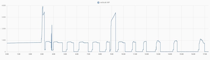

Tijdens het verwarmen tot ca. 15:00 hobbelt 'ie op en neer tussen 300W en 500W, maar ook bij het opwarmen van het SWW zie je dat 'ie blijft moduleren. De pompaansturing (pump signal) rammelt vrolijk mee met iedere stijging/daling, maar wel beperkt to telkens +/-1.
Mijn systeem reageert dus tussen zeer dynamisch en overgevoelig op de instantane behoefte.

Wij hebben een 8 kW Altherma 3 (split / staand / 230 liter boiler / vloerverwarming icm pomploze verdeler).
Ik ben de stooklijn aan het checken/optimaliseren en laat de WP nu 24/7 draaien. Geen gependel (ook niet na een warm water run) en hij kruipt uiteindelijk naar een opgenomen vermogen* van iets onder de 260 Watt.
Lager dan 258 Watt heb ik nog niet gezien, herkenbaar voor jullie?
*= Home Wizard inbouw meter in de meterkast (dus totaal opgenomen vermogen binnen-/buitenunit incl. geintegreerde circulatiepomp)
Ik merk op dit moment niet zo veel verschil in totale dagverbruik (=ca. 8-9 kWh zonder tapwater) na wat experimenteren met lagere stooklijn (-1 Gr.C.) en wel/geen nachtverlaging van 2 graden (waardoor de WP een paar uur uit ging) Ondanks het redelijk constante weer in Zuid Holland is het overigens ook wel lastig om hier conclusies uit te trekken -> iedere dag is toch weer iets anders ;-)

Herkenbaar, >9kWh verwarming en <2kWh SWW hier in zuid-oost Brabant.
Afbeeldingslocatie: https://tweakers.net/i/j9PuAIU3SeMGPlbbBGe7TulGaEI=/full-fit-in/4000x4000/filters:no_upscale():fill(white):strip_exif()/f/image/p6dLShNysOX6cOczWQmy4XTx.png?f=user_large
De knik net na 15:00 is SWW naar 53°C en maakt de run af voor een totaal van 11kWh.
* aanvoertemperatuur 28-29°C, dT=4 en zoals te zien 24/7 'stoken'

aanvoer temp 28C en met een delta T van 3 en WAR uit heb ik hel volgende bereikt.
Afbeeldingslocatie: https://tweakers.net/i/UfEPujoU_1U8uVZY74TlNn-rgrI=/800x/filters:strip_icc():strip_exif()/f/image/wyK5ctJGSufCZDT8ikRaGTyS.jpg?f=fotoalbum_large

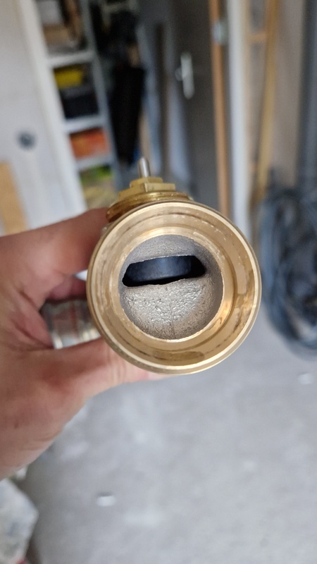

Sinds vandaag hangt hij! De Altherma, nog zonder SWW want levertijd. Die bouwen we er na dit stookseizoen bij.
Ik heb echter al de hele avond ruzie met de wifi module en ONECTA (wil uiteindelijk de data in HA). Ik heb, ook als installateur, maar 1 optie: modus. De rest is grijs. Er komt wel een SSID daikin-ap in de lucht maar de app wil niet verbinden (Android en iOS niet). Ook niet als ik eerst handmatig met het AP verbinding maak (wat alleen op iOS lukt en dan krijg ik geen ip)
Wie heeft de gouden tip om hem connected te krijgen?

Hier gaat komende week de split 6kw met 230l in bedrijf. Onder is nieuwe verdeler gekomen.
Nu zit er een thermostaat afsluiter op de aanvoer. Ter beveiliging van de vloer. Mocht de wp storing geven en 50 graden of hoger maken(bv), dan gaat deze thermostaat afsluiter dicht. Ik neem aan dat er nog een voeler op de aanvoerbuis moet komen...
1. Is dit gebruikelijk?
2. De opening lijkt me klein? Hoe is de flow door deze afsluiter? Is dat geen bottleneck?

Plaatje erbij om ontopic te blijven.
Afbeeldingslocatie: https://tweakers.net/i/6WmNCZW4Di_BZRS72SeoWtalkYw=/800x/filters:strip_icc():strip_exif()/f/image/vTHUYBcRIShYSGgbeveOqL8n.jpg?f=fotoalbum_large
Linker dip was 2x 5 minuten douchen met ecorain 'waterbesparende' douchekop.
2e dipje waren de kinderen die in bad gingen.
Vanmorgen mijn vrouw en ik ook 2x 5 minuten onder de douche gestaan en gewoon niks te zien in de grafiek.
[ Voor 20% gewijzigd door AndereKoekoek op 27-10-2023 16:35 ]

Dit lijkt me een typisch stukje CV-legacy. Ik zou die thermostaatafsluiter er zelf dan ook gelijk afdraaien, want die opening lijkt me idd een forse bottleneck vormen (en "even" het verschil testen is niet zo makkelijk met deze maten leidingwerk). De kans dat een warmtepomp spontaan veel te heet water gaat leveren lijkt me nihil, ik zie niet in welk (storings-)scenario dat zou voorkomen.

  • Just_A_User
  • Laatst online: 18-08 08:39
mawashigeri schreef op zondag 29 oktober 2023 @ 08:56:
Mooi voorbeeld: mijn machine stond lekker op een laag pitje water te verwarmen, binnen is het 21,2°C en de instelling is 21,5°C, dus lekker doorgaan.
Om 7 uur besloot de warm water tank echter op te warmen, en nadat dat klaar was ging de verwarming dus niet meer werken omdat die 21,2°C valt tussen de +/- 0,5°C rondom mijn instelpunt van 21,5°C.
Tja, ik zie wel verschil, maar ik merk er niets van (nu zal dat laatste ook niet echt kunnen.). Hier is een screenshot van mijn p1 afbeelding met de oude settings (32 en 40, dT 7):
Afbeeldingslocatie: https://i.imgur.com/c9Y6Aoo.png
De grote paarse bult aan de linkerkant die uren duurt is de pomp die merkt dat het 21 graden was geworden, en begon te stoken met vrij hoog vermogen (gevoelsmatig) voor een aantal uren, en zodra 22 graden was bereikt stopte hij abrupt. Dat is op fase 1. Als de pomp niks deed, en er stond verder niks aan op fase 1, dan was 'in rust' het verbruik 23 watt.
Dit is een screenshot van vannacht:
Afbeeldingslocatie: https://i.imgur.com/WDjNYjA.png
Gisteravond heeft ie nog rond de 700 watt gedaan, maar remde af naar 'in rust' geen 23 watt, maar zo'n 325 watt, op diezelfde fase 1. Daar er verder niks is verandert zou ik denken dat die stijging in verbruik wordt veroorzaakt door de pomp.
Als ik dan kijk naar wat de Madoka zegt in Home Assistant, dan zie ik dit:
Afbeeldingslocatie: https://i.imgur.com/tIDi7rc.png
Nu geloof ik Madoka niet helemaal, want je ziet dat ie 'ineens' vrij abrupt stijgt van 21 naar 21,5 in korte tijd, dat kan natuurlijk niet. Vervolgen staat ie nu al een hele tijd strak op 21,5 graad.
Gelukkig heb ik op een andere plek in de woonkamer ook nog een Netatmo basis station van hun weerstation staan, en die zegt weliswaar 21,2, maar net zo strak:
Afbeeldingslocatie: https://i.imgur.com/k5lo650.png
Ik weet niet of ik hier nu blij mee moet zijn, maar ik overweeg inmiddels wel om de basis settings die jullie aanraden er in te zetten. Nogmaals, wellicht ten overvloede. Ik heb een grondgebonden warmtepomp, dus ik heb geen buitenunit. Ik heb een Altherma 3 GEO.
Och ja, je moet toch wat he.
  • mawashigeri
  • Laatst online: 11:12
Just_A_User schreef op zondag 29 oktober 2023 @ 09:50:
Die Madoka is wat overgevoelig voor zichzelf, iemand die langsloopt en een klein straaltje zon..., die geloof ik ook niet helemaal.
Zo te zien werkt alles eigenlijk wel goed bij jou, alleen gaat 'ie te hard! De oplossing is dan de vraag te verminderen in je stooklijn en de delta(T) omlaag. Je moet bedenken dat (stooklijn - delta(T)) altijd tenminste iets hoger moet zijn dan de gevraagde temperatuur, anders vraag je het onmogelijke!
Overigens, je 'buitenunit' is je grondpomp! Ook die wordt vanuit binnen aangestuurd.

  • Just_A_User
mawashigeri schreef op zaterdag 28 oktober 2023 @ 21:40:
Ik zou toch die stooklijn wat lager zetten dan, kennelijk wordt de warmte te snel je woning ingepompt. Zoals eerder al voorgesteld: dT omlaag naar 5°C en stooklijn weersafhankelijk, 26°C bij 18°C en 35°C bij -10°C.
Op je huidige temperatuur is er voor de WP geen werk, standaard staat de hysterese ingesteld op 1°C, dat is dan +/- 0,5°C rondom je instelpunt, dus pas vanaf 20,5°C mag je actie verwachten.
Je kan hem wel voor de gek houden door de vraagtemperatuur tijdelijk hoger te maken; nadat 'ie is aangesprongen zet je de vraagtemperatuur terug, maar je zit dan dus nog onder de bovengrens van (vraagtemp+hysterese/2) dus de WP zal niet afslaan!
Oke, dus ik heb net dit ingsteld;
weersafhankelijk (daar stond ie al op)
35 graden bij -10
27 graden bij 15
delta T is 5
Ik heb geen foto van delta T, maar die is 100% 5 (vanaf 10 waar ik 'm gisteren of eergisteren op gezet had), en ik weet ook niet waarom jullie allemaal praten over 18, maar bij mij staat 15. Hoe dan ook:
Afbeeldingslocatie: https://i.imgur.com/RykYnk8.png
Afbeeldingslocatie: https://i.imgur.com/rFA51rb.png
Is dit correct, of moet die 27 anders omdat dat bij mij dus bij 15 is en niet 18 zoals bij jullie schijnbaar?
Toen ik het net had ingesteld ging het vermogen ineens naar 3200 watt, maar inmiddels is de realiteit weer anders, want dat is terug gezakt, en niet alleen dat, maar het verbruik wat ik de hele dag op zo'n 325 watt zag op fase 1, is nu weer terug gezakt naar 24 watt.
Dus wat ik nu heb gedaan is:
Startsituatie was:
34 graden bij 15
40 graden bij -10
Delta T was 7.
Hier zag ik dus op fase 1 continue 24 watt verbruik in rust, tot ie in actie ging, want dan ging dat naar zo'n 1.9 a 2 kWh per uur, voor een uur of 5 lang, en daarna klaar.
Daarna heb ik dus gebeld met installateur en heb ik er van gemaakt:
30 graden bij 15
30 graden bij -10
Delta T was 10.
Hiermee zag ik WEL dat het verbruik constant 1 kWh was per uur (volgens de data op de pomp zelf), en was er in 5 uur tijd 5 kWh opgenomen, maar de geproduceerde warmte vandaag was 1 kWh, oftewel, desastreus voor de COP.
Nu heb ik er op jullie aanraden van gemaakt
27 graden bij 15
35 graden bij -10
Delta T is 5.
Nu zag ik toen ik dit net had ingesteld heel eventjes (paar min wellicht) een piek naar 3200 watt, maar inmiddels zie ik op fase 1 op de elektra meter weer een verbruik van 24 watt (Wat ik in de startsituatie ook had).
Het is momenteel 21,7 in de woonkamer (madoka staat nog steeds op 21,5), dus hij hoeft niets te doen, maar ik begrijp uit jullie informatie dat wat er nu zou moéten gebeuren, is dat als ie aan de slag gaat, hij minder dan die 1.9 a 2 kWh per uur vraagt, maar wel langer door zou moeten gaan? Begrijp ik dat goed?
[ Voor 36% gewijzigd door Just_A_User op 29-10-2023 17:56 ]
