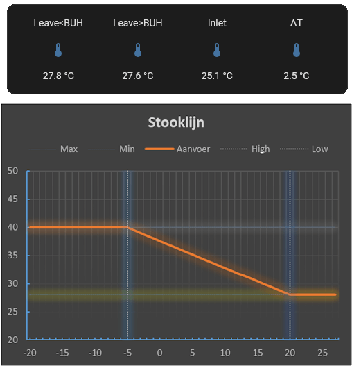

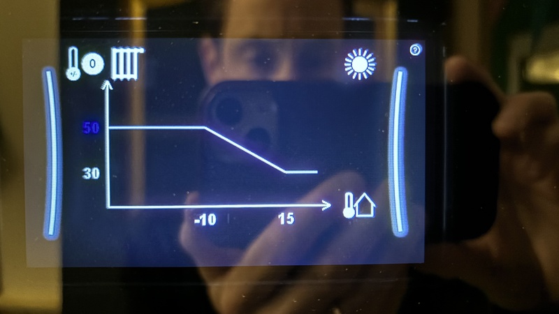

Rainesh schreef op maandag 23 oktober 2023 @ 14:03:
Uit mijn hoofd 28 graden en pas bij -5 op 38.
Had gisteren stooklijn verlaagd naar 25, maar toen kreeg ik debietstoring. Wil daar wel komende dagen mee spelen. Vond verbruik vrij hoog gisteravond.
Op wat staat die van jou?
Nu op 27 bij 18 en 35 bij -10.
Is een debietstoring een logisch gevolg van het verlagen van je stooklijn..?
Is het één niet temperatuur en het ander hoeveel liter per minuut hij kwijt kan in je systeem? Misschien mis ik iets.

Atomius schreef op maandag 23 oktober 2023 @ 14:06:
Ik denk dat ik te veel dingen tegelijkertijd aan het doen was. Het zou idd geen gevolg van moeten zijn.
Gisteravond was aanvoertemp rond de 29/30 graden.

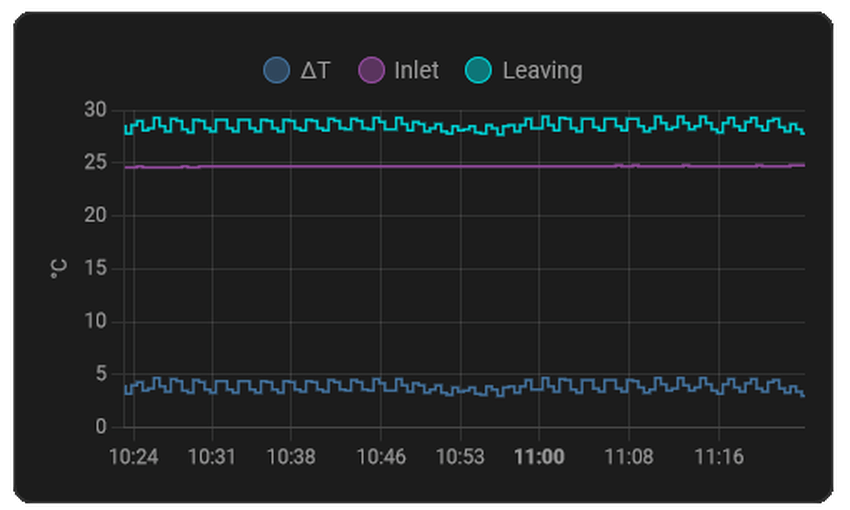

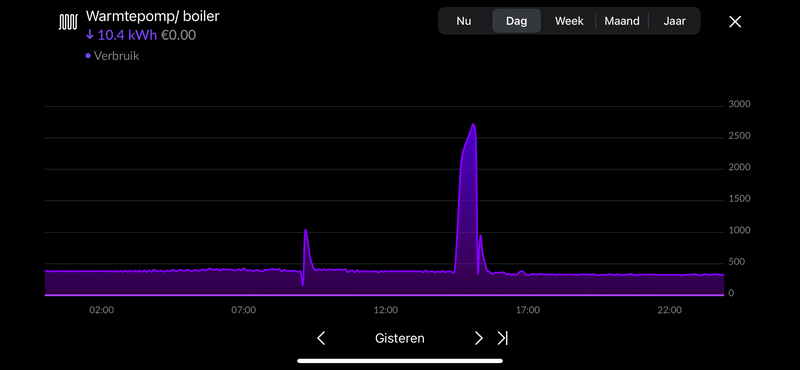

Even ter illustratie:
Afbeeldingslocatie: https://tweakers.net/i/Rm8o02h6sNCaltsUNlB-m61evqg=/800x/filters:strip_exif()/f/image/Nu9TzmTa0OAjhO0zbKAeb2CO.png?f=fotoalbum_large
Hier draait ie nu keurig 1 lange run per dag en is dan weer echt vele uren uit. Dit lijkt zelfs nog wat beter/stabieler te gaan na het verhogen van de overregeling setting (van 1 naar 3) zoals hier vorige week gesuggereerd. De COP lijkt er iig niet slechter van geworden (wat lastig te zeggen ivm het wisselvallige weer) en het af en toe in een pendel-loop belanden na de SWW-run is nu ook helemaal weg.
Maarrr, ik zie nu wel een flink stuk meer fluctuatie/gestuiter in het stroomverbruik, aanvoertemperatuur, compressorfrequentie, etc. Dit was voorheen allemaal echt een stuk stabieler. Hij gebruikt die overregeling ruimte dus wel echt continu nu. Ik ga het nog even aankijken de komende dagen of ik dit zo laat staan.

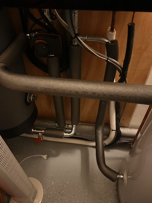

ik heb twee pomploze kunststof verdelers van WTH.
https://www.wth.nl/module-lt
alle groepen staan vol open. Ik heb op de 2e etage een verdeler en op de begane grond. Vanaf de 2e etage gaat er een 26 meerlagen buis (had 32 moeten zijn, i know) naar de verdelers toe.

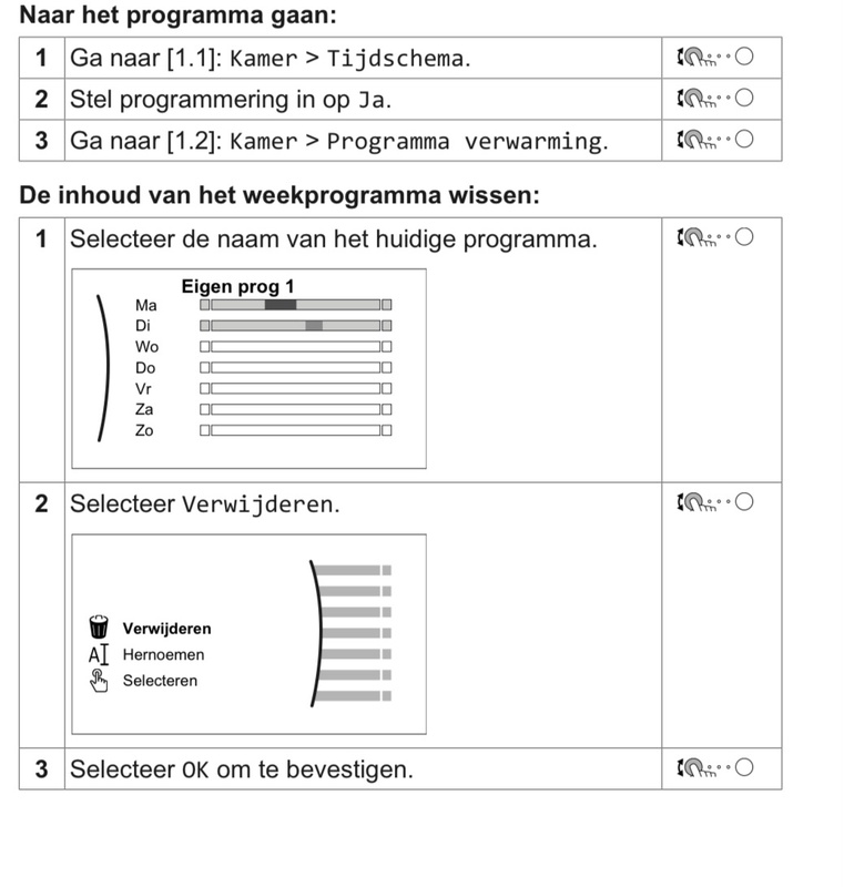

Kan iemand mij vertellen hoe je de programmering van de verwarming kan activeren als je die nergens kan vinden?

Atomius schreef op maandag 23 oktober 2023 @ 18:13:
Zie: https://www.daikin.nl/con...ration%20manual_Dutch.pdf
Blz 11 en verder
En in de ONECTA app bij ‘programma’ (onder in scherm)
(Voorwaarde is wel dat ‘kamerthermostaat’ staat gselecteerd.)

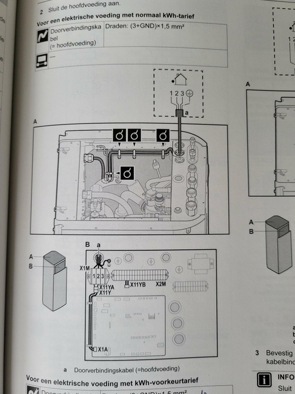

  • Enzoz89
  • Registratie: Oktober 2018
  • Laatst online: 28-01 11:36

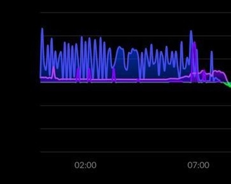

Nou bij ons staat de pomp nu voor het eerst 3 dagen aan maar het val mij op dat hij aardig pendelt.
Wat zou hier de oorzaak van kunnen zijn
Afbeeldingslocatie: https://tweakers.net/i/nzS2-1cOsxn1ZhYKxrgErfHqPgQ=/800x/filters:strip_exif()/f/image/eottMBhq9XulKVOXZwuHm5ZV.png?f=fotoalbum_large
  • Atomius
  • Laatst online: 04:59
Teejbeej schreef op maandag 23 oktober 2023 @ 18:21:
Blz 11 en verder
Dank je wel. Helaas werkt hij bij mij op externe thermostaat.. Vandaar dat hij dan niet zichtbaar is..

Ik zie bij mij het volgende in mijn (custom) dashboard:
Afbeeldingslocatie: https://tweakers.net/i/OfM8UG9_lQStoYQVB4xA9EqhF4M=/800x/filters:strip_exif()/f/image/DyteZqpvOflH3fcyonIJLowm.png?f=fotoalbum_large
Een mooie stabiele lange run, op laag vermogen.
Stroomverbruik gemeten door Homewizzard kWh Meter, leaving water temp door de daikin_residential_altherma integratie. Deze is minder realtime, en minder nauwkeurig, maar dat neem ik voorlief. Piek even voor middernacht is veroorzaakt door SWW run, maar vanaf 4 uur vannacht is hij gaan verwarmen, en ziet er gewoon prima netjes uit. Data is geagregeerd per 5 min.
Echter, als ik naar de history ga kijken van dezelfde data, die een veel fijner inteval heeft, zie ik het volgende:
Afbeeldingslocatie: https://tweakers.net/i/P5QxY2cg8kvrsleN_yKC8SKSyj0=/800x/filters:strip_exif()/f/image/IvcPNV2wRTBRjr86uLUsVeD1.png?f=fotoalbum_large
Het stroom verbruik zit soms stabiel laag op 250W, maar af en toe stuiterd ie op en neer tussenm 250 en 450-500W. Is dit normaal? Of maakt dit verder niet veel uit omdat het nog steeds 1 lange run is?

Beste vrienden, het moment is bijna daar, ook ik ga aan de Daikin Altherma 3, welke ikzelf ga installeren, heb echter vraag over stroomvoorziening waar bij ik hoop dat jullie kunnen helpen?
In de installatiehandleiding van de binnen unit zie ik bij de Hoofdvoeding aansluiten3 draden en GND,waarbij de aarde draad een stippellijntje lijkt zie tekening, echter bij de instructie en foto van buitenunit zie ik 3 draden waarbij de aarde draad op 3 zit? Dus ik ben een beetje confused. Is het nu 3 draden en aarde? Of 2 draden en aarde op 3? Of maakt het niet uit?Afbeeldingslocatie: https://tweakers.net/i/zonOR_DLm_2BdEQuKEvwUiwq8DE=/x800/filters:strip_icc():strip_exif()/f/image/9hg8cb9HH5pCuRsB0xUcCqE3.jpg?f=fotoalbum_large

Kopie1 schreef op dinsdag 24 oktober 2023 @ 16:53:
In de installatiehandleiding van de binnen unit zie ik bij de Hoofdvoeding aansluiten3 draden en GND. [..].
bij de instructie en foto van buitenunit zie ik 3 draden waarbij de aarde draad op 3 zit? Dus ik ben een beetje confused. Is het nu 3 draden en aarde? Of 2 draden en aarde op 3? Of maakt het niet uit?[Afbeelding]
Van wie is die foto? Je noemt een instructie van de buitenunit maar die zie ik niet.
De verbinding binnen-buiten bestaat uit drie draden en aarde: nul, fase (230V), signaal, en aarde. Het lijkt wel of op de foto de aarde gewoon niet is aangesloten en de aard-draad misbruikt is voor de signaal draad. De verbinding tussen binnen en buiten moet 4-aderig zijn.

Foto is van youtube filmje, hieronder de tekening uit installatie buitenunitAfbeeldingslocatie: https://tweakers.net/i/lksZbi_xUSH92zFs6xdrE3AbudM=/x800/filters:strip_icc():strip_exif()/f/image/MUwPXa1otAZuNsTofFVquECb.jpg?f=fotoalbum_large
  • arnoldniessen
  • Laatst online: 30-09 17:08
Kopie1 schreef op dinsdag 24 oktober 2023 @ 17:59:
Foto is van youtube filmje, hieronder de tekening uit installatie buitenunit[Afbeelding]
Dit is toch de binnenunit? Heb je ook een youtube URL?
Ehm, er staat bij dat het de doorverbindingskabel is, dat is dus de kabel uit je buitenunit.
Zonder al te bot te willen zijn, maar heb je de handleiding wel gelezen?
Op de buitenunit gaat de hoofdaansluiting 3-aderig (fase, nul en aarde), en vanuit de buitenunit gaat er een 4-aderige terug naar de binnenunit (fase, nul, signaal, aarde). Aan de binnenunit kan je ook nog eens 3-aderig (fase, nul, aarde) aansluiten voor de extra booster in de binnenunit.
Ik heb 'em niet zelf geïnstalleerd, maar de handleiding is redelijk duidelijk. Vermoedelijk (dat staat er namelijk niet in!) dezelfde kleurtjes aansluiten op de (1,2,3) binnen en buiten en nog aarde op aarde uiteraard.

  • smaij
  • Laatst online: 30-09 12:13
JoTil schreef op zondag 22 oktober 2023 @ 19:44:
Eerlijk gezegd geen idee. De toevoer is afgesloten. Dan ontstaat het enkel via de retour. Door dat T-stuk komt natuurlijk wel relatief veel koeler water.
Met de hand zojuist gevoeld en het valt mij op dat de retour leiding vanuit de boiler warmer aanvoelt dan de retour leiding voor het T-stuk welke retour komt uit de buffer.
Zie hier de situatie zoals deze aangelegd is. De aanvoer na de 3-weg is wel kouder richting de boiler dan richting de vloerverwarming dus ik sluit daarmee eigenlijk een probleem met de drie-weg klep uit.
Afbeeldingslocatie: https://tweakers.net/i/R-gZwOpej0CD2v1T2RtIAP50lFc=/x800/filters:strip_icc():strip_exif()/f/image/t6eLTcJrOAKPI4ApMgRSlRvE.jpg?f=fotoalbum_large

  • Atomius
Voor de funs, de compressor (blauw) bij oplevering systeem (met naregeling):
Afbeeldingslocatie: https://tweakers.net/i/mWcDNtv7RBQMkPbcIYRVPwbfUr8=/full-fit-in/4920x3264/filters:max_bytes(3145728):no_upscale():strip_icc():fill(white):strip_exif()/f/image/BLCWzNzygOrqIFmblwyzYXUY.jpg?f=user_large
Mijn systeem na jullie tips (naregeling uit, alles open):
Afbeeldingslocatie: https://tweakers.net/i/z082WwDuoxDMtVYWdDWrsqpfm-0=/full-fit-in/4920x3264/filters:max_bytes(3145728):no_upscale():strip_icc():fill(white):strip_exif()/f/image/hdUexcrh50HhCTPVs9mNhX20.jpg?f=user_large
Vraag, is +/- 550 watt acceptabel in de nacht voor 28 graden aanvoer bij zo'n 5 graden buitentemperatuur? Of moet dat nog lager kunnen? Uiteraard kan ik de stooklijn wat omlaag proberen te brengen, maar die staat al op 27 graden bij 18 buitentemperatuur. Gaat een delta T van 3 of 4 daar nog iets in uitmaken (staat nu nog op 5)?

In de installatiehandleiding van de binnen unit zie ik bij de Hoofdvoeding aansluiten3 draden en GND,waarbij de aarde draad een stippellijntje lijkt zie tekening, echter bij de instructie en foto van buitenunit zie ik 3 draden waarbij de aarde draad op 3 zit? Dus ik ben een beetje confused. Is het nu 3 draden en aarde? Of 2 draden en aarde op 3? Of maakt het niet uit?[Afbeelding]
3 aders + aarde = totaal 4 aders nodig voor communicatie-kabel tussen binnen en buitenunit
1 buitenunit = 1 binnenunit
2 buitenunit = 2 binnenunit
etc.
WP Daikin Altherma 3 / Thuisbatterij Marstek Venus 5,12 / EV Tesla / 54 zonnepanelen / Van Moof S3 / HomeWizard / Worx robotmaaier
  • arnoldniessen
Sparky schreef op woensdag 25 oktober 2023 @ 22:14:
etc.
Maar even een belangrijke waarschuwing: het is geen communicatiekabel, het is een 230V voorziening met een extra signaal-draad. Dus als je veilig wilt werken in de binnen-unit voor bv ESPAltherma, moet je de buiten-unit spanningsvrij maken! De hybride heeft een stekker maar die voedt alleen de gasketel. [edit/correctie:] De all-E heeft vaak een stekker binnen voor BUH en evt binnen-unit.
[ Voor 4% gewijzigd door arnoldniessen op 26-10-2023 18:07 ]

  • mawashigeri
  • Laatst online: 30-09 19:41
arnoldniessen schreef op woensdag 25 oktober 2023 @ 22:33:
[...]Dus als je veilig wilt werken in de binnen-unit voor bv ESPAltherma, moet je de buiten-unit spanningsvrij maken!
De hybride heeft een stekker maar die voedt alleen de gasketel. De all-E heeft (denk ik) geen stekker binnen.
Jawel, daar gaat dus de hoofdaansluiting 4-aderig in vanaf de buitenunit, EN de extra aansluiting voor de booster verwarming. Die laatste ook weer op een eigen groep - bij mij een C16.
Die booster heb ik ingesteld op max. 2kW.
ERGA06EVH / EHVX08S23EJ6V / ESPaltherma

Atomius schreef op woensdag 25 oktober 2023 @ 20:40:
Dat is altijd lastig om te concluderen omdat voor iedere huis een andere situatie geldt. Jouw grafiek verloopt nog wat grillig naar mijn idee. Ik had namelijk zo'n zelfde voor- en na installatie situatie. Na het aanpassen van de modulatie (uit), delta T (4) en met name de overregeling (4), heeft het onderstaande resultaat gegeven. Terwijl aanvoertemperatuur staat op 30°C.
Afbeeldingslocatie: https://tweakers.net/i/0-DWdAqtBJIvnyM6KIWI0U6gB80=/800x/filters:strip_exif()/f/image/MoG7LZVq8c9YPxPJMVbFrEk4.png?f=fotoalbum_large
De eerste piek in de grafiek is een aanpassing van de delta T. Het systeem reageert daar gelijk op.
De twee piek is opwarming van SWW. Ik laat het voorlopig even zo, denk ik;-)

  • Atomius
Mathy M schreef op donderdag 26 oktober 2023 @ 10:24:
Ziet er mooi uit bij jou. Die delta t naar 4 heeft niet veel gedaan in het verbruik als ik het zo zie.
Staat de temperatuur continu op 30 graden bij jou? Misschien dat het daarom wat grilliger is bij mij (dynamisch met WAR).

  • Impstoker
  • Laatst online: 09:25
Ik merk vandaag dat het niet snel warmer wordt dan 20C in terwijl de thermostaat voor het eerst op 21 staat.
De stooklijn staat standaard ingesteld, en de uitvoer temperatuur is nu 38C.
Tot nu toe werd het prima 20C in huis met aanvoer temp van 38C, de warmtepomp stond dan mooi de hele dag te pruttelen. Heel oktober COP van 3,8. (Matig geïsoleerde oude vrijstaande woning).
Wat moet ik veranderen om te zorgen dat het wat sneller warmer wordt in huis? De stook lijn aan de rechterkant wat omhoog zetten? Dat zorgt dan voor een wat hogere aanvoer temperatuur al bij een buitentemp van 15C.
Of moet ik iets anders doen?
En waarom kan je los de aanvoertemp instellen op de binnenunit? Doet hij dit dan tijdelijk onafhankelijk van de stooklijn?
