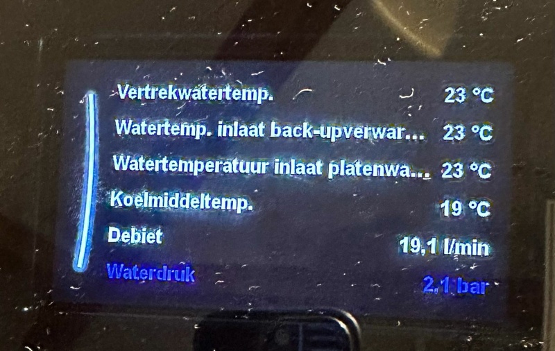

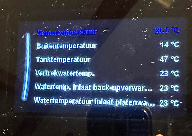

Goedenavond, na ruim een uur dit forum door te spitten, je wilt immers niet een vraag stellen die al 100 keer is gesteld, ga ik (waarschijnlijk) toch een issue aankaarten dat al -tig keer is geprobeerd uit te leggen, maar een NOOB zoals ik ben op dit gebied, het nog steeds niet snapt (excuus!). Hopelijk zit er een helpende hand mee te lezen :-).
Wij hebben een: Daikin Altherma 3 R F EHVX08S23E6V + ERGA08EVH - 230L, die we sinds een paar dagen aan hebben gezet. De SWW functie werkt tot dusver prima, incl. de desinfectieciclus.
De eerste dagen pruttelde de warmtepomp wat om met name de kou uit de vloer te halen; ook met de cv nam dit wat tijd én energie in beslag om onze betonvloer op te stoken. Tot zover nog niks geks.
Vanavond viel met echter het vele aan/uit springen van de blauw ring op de Medoka op en ben ik gaan speuren en bijhouden. Het lijkt me dat het ding "pendelt", maar de aangedragen oplossingen duizelen me voor de ogen. En ja, ik snap dat ik de installateur kan/moet bellen met vragen, maar die heeft nu weekend ;-).
Wat valt me op:
De gevraagde kamertemperatuur is 20gr.
De gemeten kamertemperatuur (volgens app) is 20,2gr. met 14gr. buiten
De boel staat op weersafhankelijk.
Ring uit: 20:24uur
Ring aan: 20:28uur
Ring uit: 20:31uur
Ring aan: 20:38uur
- De gemeten kamertemperatuur (volgens app) is 20,3gr. met 14gr. buiten
Ring uit: 20:47uur
Ring aan: 20:55uur
Ring uit: 20:58uur
Ik "hoor" in de leidingen ook het verschil tussen aan/uit (tussen buiten- en binnenunit).
Nu lijkt het me niet fijn voor de boel om elke paar minuten aan en uit te schakelen... maar heb geen idee waar te beginnen...
Wat plaatjes:
Thermostaat woonkamer
Afbeeldingslocatie: https://tweakers.net/i/cJ0gpIYmb-2eR45R5hiyoPg6Vc4=/x800/filters:strip_icc():strip_exif()/f/image/NurmjPrzBRgb2PhssDtl6mvq.jpg?f=fotoalbum_large
Ingestelde stooklijn
Afbeeldingslocatie: https://tweakers.net/i/9Nz1aGHjFpYBseLsqSmyl3V0YEI=/800x/filters:strip_icc():strip_exif()/f/image/oKuyHl5ze52bkkOJPfHMfB4V.jpg?f=fotoalbum_large
Overview
Afbeeldingslocatie: https://tweakers.net/i/KXAFjCyRxcayf7GvwlqvmRKA9Rw=/800x/filters:strip_icc():strip_exif()/f/image/h0g0rOkwD31SSXQH1b6piVDo.jpg?f=fotoalbum_large
Parameters sensoren bij blauwe ring "uit"
Afbeeldingslocatie: https://tweakers.net/i/y0PWkdxwfO2Q40C5JBvgyIJZMR8=/800x/filters:strip_icc():strip_exif()/f/image/Eclga1hN1USmoE2SJCXuoy4N.jpg?f=fotoalbum_large
Afbeeldingslocatie: https://tweakers.net/i/h4YHzlvkiPG9hgmgCMw9lOfAnVY=/800x/filters:strip_icc():strip_exif()/f/image/RqbCi0awVUgRUAxnOSvEQODK.jpg?f=fotoalbum_large
Parameters sensoren bij blauwe ring "aan"
Afbeeldingslocatie: https://tweakers.net/i/3aWgE-dn69WbK_CilcSr6q_yhI4=/800x/filters:strip_icc():strip_exif()/f/image/Rh7PkXarMXUIDtybZZItkpBV.jpg?f=fotoalbum_large
Afbeeldingslocatie: https://tweakers.net/i/IixPM-zAcO6FMoKXcHyvx-AULc4=/800x/filters:strip_icc():strip_exif()/f/image/W7WpKEiWRfVBDaO6tLV8DKB1.jpg?f=fotoalbum_large
Binnenunit
Afbeeldingslocatie: https://tweakers.net/i/rhWsOmnlQWksN_pEdaYeclrmARk=/x800/filters:strip_icc():strip_exif()/f/image/SPqmoX6LjcWCFVpEsxW7EOEC.jpg?f=fotoalbum_large
Ofwel; pendelen? Zo ja, welke eerste stap om dit eruit te krijgen?

Bazjuh schreef op vrijdag 20 oktober 2023 @ 21:53:
Je hebt geluk, ik heb het gisteren opgelost dankzij deze post (twee pagina's terug)
smaij schreef op donderdag 19 oktober 2023 @ 16:12:
4.B [9-04] Overshoot R/W "1~4°C, step: 1°C default value: 1°C"
Deze staat onder hetzelfde menu als modulatie dacht ik, als je als installateur door de instellingen gaat.
Met deze info aangepast naar 4°C en het aan/uit pendelen is voorbij.
Baat het niet dan schaad het niet, je kan het altijd weer terugzetten.

Ja ongewenst is een betere term.
Heb de parameter op 4 gezet nu. Ben benieuwd.
Vind het sowieso ook vreemd dat het systeem een kamertemp van 20,3 meet en tóch aanslaat. Wellicht ook hiermee te maken?
Betekent de blauwe ring ook altijd dat de compressor aan staat?
mawashigeri schreef op vrijdag 20 oktober 2023 @ 23:27:
Normaal is niet de juiste term, wel ongewenst.
De bedoeling is altijd runs van minimaal 30-40 minuten te doen, maar als de regellussen in de machine beperkt worden door limiterende instellingen zal 'ie dat niet halen bij de huidige (buiten)temperaturen.
Op dit moment is het warmteverlies van je huis relatief klein, dat zijn de interessante momenten voor (de instellingen van) de warmtepomp.
  • mawashigeri
  • Laatst online: 30-09 19:41
Bazjuh schreef op vrijdag 20 oktober 2023 @ 23:33:
Ik denk dat er een warmteverlies berekend wordt (binnen- versus buitentemperatuur), en dat daar uitkomt dat er een beetje warmte bij moet om die 20.3 vast te houden.
Vervolgens verslikt 'ie zich in de ingestelde stooklijn/delta(T)/...
Dacht het wel (compressor, BUH of BSH), maar ik heb de Madoka lichteffecten minimaal gezet, dus ik zie 'em nog nauwelijks ;)
ERGA06EVH / EHVX08S23EJ6V / ESPaltherma
  • arnoldniessen
  • Laatst online: 30-09 17:08
Hij heeft twee "aan" modes, met een langzame en een snelle lus.
De grote hysterese-lus: hij gaat (als je hysterese op minimaal hebt staan) uit bij 20,5 en aan bij 19,5.
De snelle pendel-lus: als hij "aan" moet zijn, dan vraagt hij om water van bv 28 graden. Maar als hij "overshoot", en de aanvoerwatertemperatuur te hoog wordt, stopt hij even, om daarna weer te proberen 28 graden te maken. Bij een herhaalde overshoot pendelt hij dan.
Als je eenmaal 20,5 haalt, gaat hij echt langer uit.
En een "eenvoudige" oplossing: met een fohn voor of een bevroren pizza boven de kamerthermostaat kun je je syteem even uit- resp. aanzetten als je dat wilt.

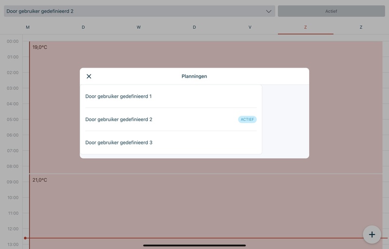

Vraagje mbt instellingen OneCTA app….
Kan je de programma namen wijzigen? Standaard zijn er 3 beschikbaar in de app en deze heten ‘door gebruiker gedefinieerd 1/2/3’
Ik zou graag de naam wijzigen in iets wat voor mij direct herkenbaar is.
Afbeeldingslocatie: https://tweakers.net/i/4ZoouNiml8ZCNi-spNUieArJfWU=/800x/filters:strip_icc():strip_exif()/f/image/VXl56PW1G5HMOI7lqF8dDDxM.jpg?f=fotoalbum_large
  • arnoldniessen
Teejbeej schreef op zaterdag 21 oktober 2023 @ 12:41:
Dat kan bij mij in elk geval wel via de kamerthermostaat (ik gebruik de Onecta app niet).
Daikin 2x8kW EBLA08E3V3+EHYHBX08AAV3+EKHWS200D3V3 - P1P2MQTT bridge - HA - USBtin - Zehnder Q600 / gasloos
  • Teejbeej
  • Registratie: November 2019
  • Laatst online: 26-08 16:46
Teejbeej
EBVH11S23DJ9W & ERLA11DAW1
arnoldniessen schreef op zaterdag 21 oktober 2023 @ 12:48:
Ik heb de (imho uiterst primitieve) Madoka thermostaat hangen, waar je voor zover ik weet helemaal geen drol in/mee kan wijzigen vwb progs……
Juist vanwege het primitieve gebruik ik de app want anders kan je helemaal vrijwel niks (iig niet ‘op afstand’)

Jammer als Madoka dat niet kan, ik heb een EKRUCBL1 die veel meer kan.
Ik weet bijna zeker dat je de naam wel gewoon via het P1/P2 protocol kunt aanpassen, en dat het via mijn P1P2Serial hardware dus in principe wel kan, maar ik heb het nog niet toegevoegd aan de software functionaliteit. Staat op mijn todo-lijst, maar er staan een aantal andere zaken eerst op die lijst.

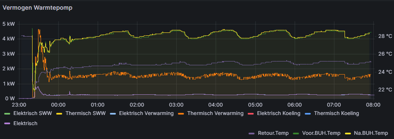

  • boaty
  • Laatst online: 27-09 21:36
Ondertussen geniet ik al weer meer dan een jaar van mijn Daikin Altherma 3, en ben ondertussen aardig bedreven geworden in het bedienen van de warmtepomp. Ik begrijp ondertussen ook behoorlijk hoe de warmtepomp werkt in combinatie met mijn vloerverwarming, maar ik loop momenteel toch tegen een probleem aan met de werking van mijn warmtepomp die ik niet begrijp en waarvan ik benieuwd ben of er meer mensen dit gedrag zijn tegengekomen. Mijn warmtepomp lijkt momenteel namelijk te pendelen met een tussenpoos van een uur, maar in mijn geval lijkt het pendelen niet het gevolg te zijn van het niet kwijt kunnen van de warmte die geproduceerd wordt, nee in mijn geval lijkt de warmtepomp zelf zijn vermogen te verhogen, terwijl hij al boven de ingestelde watertemperatuur zit (De ingestelde watertemperatuur is in beide gevallen hieronder net boven de 26 graden). Hierdoor loopt de temperatuur hard op, en valt de warmtepomp uiteindelijk uit op een overshoot van 4 graden Celsius. Zie ook onderstaande grafiek van vandaag:
Afbeeldingslocatie: https://tweakers.net/i/PkSBRi7QSS98cb3nB7CbY5aQohg=/800x/filters:strip_exif()/f/image/XOtpYmKcOPKvS1XoAxau8HYM.png?f=fotoalbum_large
Een vergelijkbaar plaatje van gistermorgen vroeg. In dat geval bleef hij rustig draaien op de laagste stand.
Afbeeldingslocatie: https://tweakers.net/i/lc75w8qzDWavjDg3FVbkNqrVnaA=/800x/filters:strip_exif()/f/image/4MShOtde3HrVP4IpgDYz9M7p.png?f=fotoalbum_large
Ik vraag me af, is dit nou de warmtepomp regeling die in een soort resonantie komt, of is er toch iets anders aan de hand, en zijn er meer mensen die dit gedrag herkennen?
Desktop: Ryzen 5 5600X | HyperX Fury RGB 32 GB @ 3200MT/s| Gigabyte GTX 3070 Eagle OC | Kingston A2000 1TB | Gigabyte B550 Elite V2 | Gigabyte G27Q 2560x1440 144hz
  • arnoldniessen
boaty schreef op zaterdag 21 oktober 2023 @ 13:32:
Mijn warmtepomp lijkt momenteel namelijk te pendelen met een tussenpoos van een uur, maar in mijn geval lijkt het pendelen niet het gevolg te zijn van het niet kwijt kunnen van de warmte die geproduceerd wordt, nee in mijn geval lijkt de warmtepomp zelf zijn vermogen te verhogen, terwijl hij al boven de ingestelde watertemperatuur zit.
Heel vreemd, zie je misschien iets raars aan de Flow of aan de buitentemperatuursensor op de buitenunit?
Je tweede plaatje heeft een cyclus van 80 minuten, de eerste 66 minuten, niet helemaal hetzelfde maar toch raar. Ook raar dat verbruik net iets hoger is als opbrengst juist iets lager is...
Een goedkope oplossing is AWT op 28, want 26 haalt hij toch niet, heb je 2C meer overshoot ruimte.
  • boaty
arnoldniessen schreef op zaterdag 21 oktober 2023 @ 13:48:
Er is niets geks aan de flow te zien, die blijft gewoon op de laagste stand hangen (rond de 7L/min). De Buitensensor, en ook de externe buitensensor die ik ook heb geven niets geks aan.
Ik ga inderdaad de stooklijn sowieso verhogen inderdaad. Het lijkt samen te hangen met een cyclus in de persgastemperatuur. Op het moment dat het verbruik hoger wordt en de opbrengst lager, zie je dat hij bezig is om de persgastemperatuur te verhogen.
Zie ook onderstaande plaatjes met de persgastemperatuur er nu bij.
Afbeeldingslocatie: https://tweakers.net/i/gjQviTSgo2YoCUEDHlxfASxWw3w=/800x/filters:strip_exif()/f/image/H7Xa5nnL6CwYZKOodgI29YJb.png?f=fotoalbum_large
Afbeeldingslocatie: https://tweakers.net/i/btnzqZykvuTkRrUOleQp7rr2fng=/800x/filters:strip_exif()/f/image/E0HuiUB3322QGvXuRMZl20VB.png?f=fotoalbum_large
Maar dit zijn dus voor jullie geen plaatjes die herkenning opleveren?

  • Teejbeej
Teejbeej
arnoldniessen schreef op zaterdag 21 oktober 2023 @ 13:25:
Voor zover ik weet kan de Madoka als enige worden gecombineerd met mijn Altherma 3

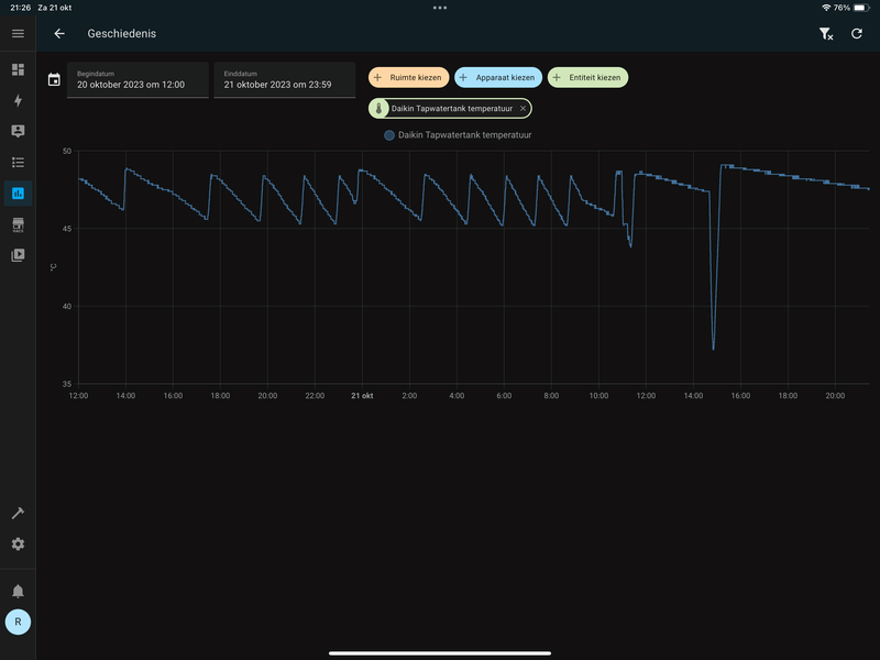

Ik heb nu een week mijn installatie draaien bestaande uit een wandmodel en een losse 200l boiler met een extra spiraal aangesloten op een zonnecollector op het dak (HrSolar All Senz 200).
Er gaat iets niet goed met de tapwater tank als er warmteafgifte is in de woning. Hij lekt dan warmte, of beter gezegd het tapwater verliest dan veel sneller zijn warmte (zonder warmwaterverbruik).
Als verwarmingsbedrijf actief is verliest de boiler ongeveer 2,5 graad in iets meer dan een uur.
Als verwarmingsbedrijf niet actief is dan is het temperatuurverlies ongeveer 2 graden in 5 uur.
Vraag1: wat zou de oorzaak kunnen zijn van dit probleem? Wat zou ik moeten controleren?
Vraag2: ik heb geen vergelijk en vraag me af of 2 graden verlies in 5 uur wat ik mag verwachten

  • Riesjard
Zo ziet het er bijv vandaag uit. Tot ongeveer 9.15 was verwarming actief. Je ziet meteen vanaf dat moment de temperatuur in de boiler minder snel afneemt. Daarvoor zie je de hele snelle afnames.
Afbeeldingslocatie: https://tweakers.net/i/POqF4WY3RG0y0B7h-cNFFj6OOFc=/800x/filters:strip_exif()/f/image/Br4ygiKft3532gUm8pJVoW1T.png?f=fotoalbum_large
Er gebeuren nog wel meer opvallende dingen bij mijn tapwatertank:
- dit issue dus grote tempafname boiler tijdens verwarmen woning van 2,5 per uur.
- boiler verwarmt heel vaak (in ieder geval bij die kortere cycli) op het elektrisch element en niet op de warmtepomp.
- de run net voor 15.00 was wel op de warmtepomp (???) en daarna is het warmteverlies ineens veel minder groot met 0,25 per uur
- na eerdere opwarmrondes van de boiler op het elekrische element maar zonder warmteafgifte in de woning was de boiler temp afname dus ongeveer 0.4 per uur. Hoe kan er meer warmteverlies zijn na een andere wijze van verwarmen of is dit een voorbarige conclusie?
- opwarmen start steeds bij 46 graden en niet zoals ik verwacht op 43 (setpoint 48, hysterese 5, marge 2)

Riesjard schreef op zaterdag 21 oktober 2023 @ 21:49:
Herkenbaar fenomeen. Afgelopen week vanaf vakantie de WP voor het eerst opgestart voor verwarm bedrijf. Ik zie ook dat als het verwarmbedrijf actief is (bij de mode regel de gele momenten) de afkoeling sneller gaat.
Afbeeldingslocatie: https://tweakers.net/i/inUPndfzIb5BREADlityyUgYbI0=/800x/filters:strip_icc():strip_exif()/f/image/HYYeNEpWwhdHYI2KxGlqBVqu.jpg?f=fotoalbum_large
Normaliter tot Max -0,1 tot - 0,3k/u op momenten van verwarmingsbedrijf -0,5 tot -1,0k/u . Ik ben er nog niet uit of dit versterkt wordt door het pendelen of niet. Het is nu simpel weg te warm en het huis te goed geïsoleerd om daar nu achter te komen :)
Wat bij mij nog als oorzaak was opgekomen is dat er toch wat thermische stroming ontstaat (bij de toevoer naar de boiler wel een thermosifon, bij de retour niet).
[ Voor 3% gewijzigd door JoTil op 22-10-2023 19:38 ]
  • smaij
  • Laatst online: 30-09 12:13
JoTil schreef op zondag 22 oktober 2023 @ 19:37:
Ik heb mijn pomp nu op continu staan en zie dit dus ook. Maar de drie weg klep staat wel goed (misschien ga ik die nog even controleren of ie ver genoeg staat)
Ik zat eerder ook te denken aan een thermische stroming, maar kan dat?

  • Liviooo
  • Registratie: Oktober 2023
Waar kan ik een basic handleiding vinden voor het vloermodel? Heb de indruk dat ik de basisinstellingen niet snap :-) Qua handleiding vond ik enkel een installateur-handleiding…
Afbeeldingslocatie: https://tweakers.net/i/S79PzYGr5iNRokSKYoZSd6F7oXw=/x800/filters:strip_exif()/f/image/YPNee8RhXpKV9FgYPM3W3KTW.png?f=fotoalbum_large
Hoe moet ik die +3 graden interpreteren?
  • smaij
Liviooo schreef op zondag 22 oktober 2023 @ 20:17:
Dat is +3 graden aanvoertemperatuur. Dus stel je stooklijn zou 28 graden temperatuur voorschrijven dan is dat nu 31 graden.
