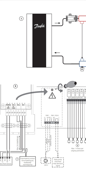

  • Rainesh
  • Laatst online: 12-11 22:45
Rainesh schreef op woensdag 18 oktober 2023 @ 09:30:
Ik heb niet zoveel vertrouwen in mijn installateur :/
stooklijn verhoogd naar 29
Heb de elektrische schema van Danfoss erbij gepakt en van Daikin. De draden voor de verwarmingscontacten zaten verkeerd om.....heb die omgedraaid en nu de omschakeling doen. Daikin unit geeft iig verwarming aan op bedrijfsmodi.
Hopelijk gaat het nu goed.
Helaas, systeem staat weer op koelen :\
Ga maar weer eens verder troubleshooten. Desnoods schakel ik koelen uit, sluit ik bedrading enkel op verwarmen aan.
To be continued...

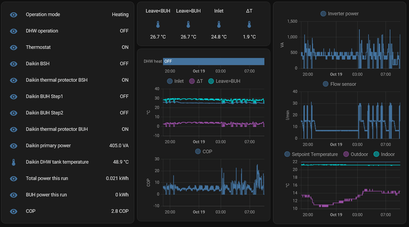

Afbeeldingslocatie: https://i.imgur.com/pEF20BM.png
Dit is dan even gepakt vanaf 20u gisteravond. Je ziet dus dat ie om half 2 vannacht constateert dat hij 21 graden meet. Ik zie dat ie om half 3 vannacht verbruik gaat laten zien (op de p1, ik snap dat dat het hele huis is en niet alleen de pomp, maar dat verbruik komt van de pomp, want ik ga niet om half 3 in de nacht broodjes staan af te bakken bv).
Vervolgens vind ie om 06u dat het weer 21,5 graden is. Let op, dit is gemeten door de Madoka in de woonkamer, dat is ook de enige thermostaat in huis. De temperatuur stijgt dan door maar tegen die tijd scheen de zon al flink (hier). Rond 10.20u was de pomp zelf klaar met actief stroom trekken om te verwarmen zo te zien. De temperatuur wordt dan ergens nog 22 graden, maar die 22 graden komen vooral van de zon, denk ik, en niet zo zeer van de pomp die dan nog actief loopt te stoken.
Volgens de 'streepjes' op de pomp heeft ie dus 9 kwh verbruikt. Ik weet in de zomer dat het huis, als de pomp niks doet in datzelfde tijdsbestek ongeveer 2 kwh verbruikt heeft (vanaf 0.00u tot ergens dat ik moet opstaan om te werken rond een uur of half 8 ). Nu zei de P1 iets van 11 kWh, - 2 nachtverbruik = 9 kWh voor de pomp. Dat geloof ik wel ongeveer.
Maar ik vind 9 kWh erg veel, en ik ben er huiverig voor om aan de instellingen te komen, al is het maar alleen om te kijken want ik ben bang dat ik iets verander, en aangezien ik niet weet wat ik doe blijf ik er liever vanaf.
Wat ik wel weet is dat ik vind dat als ie om half 3 begint met stoken, en om 6u is de temperatuur ineens alweer 21,5, dat is 3,5 uur, dat vind ik vrij snel. Waarom vind ik dat? Omdat er 'altijd' gezegd werd dat dat gewoon wel een dag kan duren. Nou, nee, hij stookt gewoon in 3,5 uur een halve graad erbij. Dat vind ik fors voor een warmtepomp, maar again, wellicht heb ik wel een totaal verkeerd beeld.
[ Voor 7% gewijzigd door Just_A_User op 18-10-2023 15:44 ]

Ik zie niks vreemds aan jouw WP gedrag, in ieder geval niet anders dan bij mij. Vooral om reden van de verwarming dsoor de zon heb ik na veel proberen op "Vertrekwater regeling" uiteindelijk toch gekozen voor Kamer thermostaat regeling.
"Volgens de 'streepjes' op de pomp heeft hij 9 kWh gebruikt. " Snap ik niet wat je bedoelt. Je kunt toch gewoon in je Onecta app kijken wat hij heeft verbruikt? Of anders op de WP zelf bij Informatie-->sensoren->energie.

Ja die streepjes bedoel ik. Die balkjes waar hij per uur aangeeft hoeveel kWh hij verbruikt heeft. Maar inderdaad, in de app kan ik het ook zien. Als ik daar nu kijk dan zie ik dat hij vandaag 10 kWh heeft verbruikt.
Jij zegt dus dat dit bij jou ook zo is? Want ik vind 10 kWh (vanochtend was het 9, die ene kwh is er tussen 10 en 12 bij gekomen) erg veel, maar wellicht zie ik het dus helemaal verkeerd. Ik vind het ook snel gaan dat die temperatuur verhoogd wordt.
Volgens mij komt dat omdat ik het beeld had dat ie langzaam aan zou opwarmen gedurende de dag, maar met 'langzaam' had ik geen 1.9 kWh per uur voor een paar uur en daarna 'klaar' in m'n voorstelling, maar eerder 1 kWh per uur maar dan over het dubbele aantal uren. Want als je deze getallen extrapoleert naar een volledige dag van 24 uur, dan zou je dus 48 kWh kwijt zijn. Voor 1 dag. Dat lijkt me gigantisch veel.

Nog even een plaatje van vandaag, ik had expres ∆T=5 gezet om te laten zien hoe e.e.a gaat pendelen.
Afbeeldingslocatie: https://tweakers.net/i/qIPJT_oBk-p3Chfc-E1L5FcbnpQ=/800x/filters:strip_exif()/f/image/fbYDsJ3ateERUvhMpEtsHwsB.png?f=fotoalbum_large
Je ziet dat de pomp inmiddels minimaal staat (6,5l/min) en het verbruik ca. 400W is, veel minder kan 'ie niet.

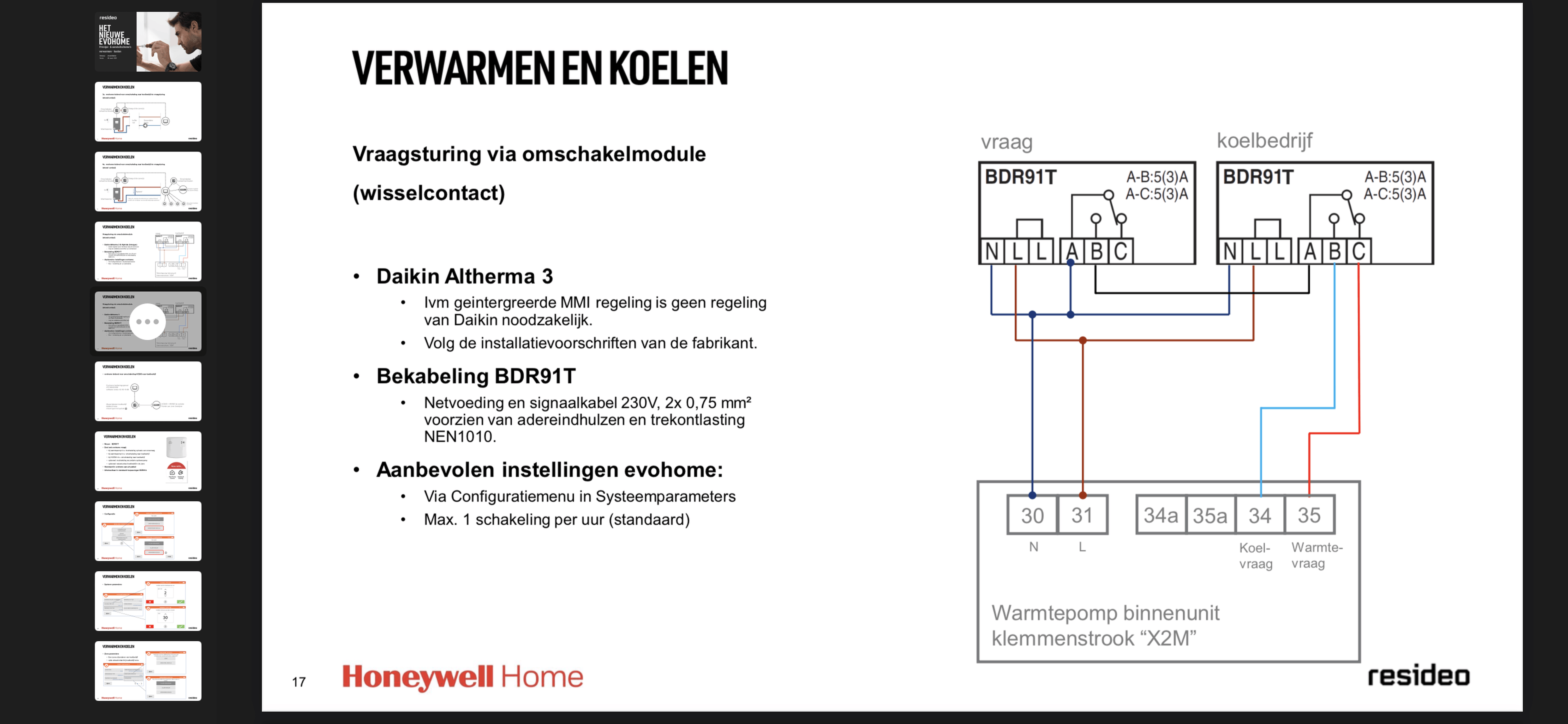

Ik heb graag jullie hulp nodig. Gaat om het volgende.
Systeem is nu aangesloten zoals onderstaand.
Afbeeldingslocatie: https://tweakers.net/i/IcLyTvFaJpvyDgwrSycYE67gNB0=/x800/filters:strip_icc():strip_exif()/f/image/gHyb5gMHVqO8rLoTVnjhlb1Z.jpg?f=fotoalbum_large
Maar ik wil het nu aansluiten zoals hieronder.
Afbeeldingslocatie: https://tweakers.net/i/brEYUa5-pUkkMA9q9lCeHO-hn9k=/x800/filters:strip_icc():strip_exif()/f/image/byBg4II6GzAIaJLcWlDb0eOd.jpg?f=fotoalbum_large
Met het bovenstaande kan ik handmatig (of automatisch) de warmtepomp omzetten van koelen naar verwarmen.
Ik heb nu een AMZ relaisbox 082G1636 zoals op het eerste plaatje.
Afbeeldingslocatie: https://tweakers.net/i/A_rs5j6ev0VeizK9dyiEtlon7QI=/x800/filters:strip_icc():strip_exif()/f/image/f0oZR5EDiWECOmC1zmkXJH9W.jpg?f=fotoalbum_large
Als ik het dus goed begrijp, dan moet ik vanaf de Daikin contact 7-9 naar de Relay box LN en dan vanaf daar naar heat/cooling contacten op Danfoss. Hoe sluit ik die hierop aan als ik een NC - C - NO contact heb.
[ Voor 28% gewijzigd door Rainesh op 18-10-2023 23:09 ]

Ps. met mijn huidige stooklijn voelt de vloer al behoorlijk warm aan… als ik de aanvoer verhoog dan vrees ik dat het te warm wordt bij deze buitentemperaturen. Misschien is het nog niet koud genoeg waardoor het minimale vermogen nog te hoog is?
Dat kan inderdaad, mijn plaatje van hierboven laat zien dat er een beetje gependeld werd bij >13°C buitentemperatuur, nu is het <11°C en loopt die laatste run al ruim 2 uur op hetzelfde lage niveau.
Nog even uitgerekend hoeveel energie er nu naar binnen geduwd wordt (ik heb water in het systeem):
- F = qv x p x c x dT Watt
waar
- qv in m³/s, dus voor mij 6.5l/min = (1/60000)*6.5 m³/s
- p = soortelijke massa voor water 998 kg/m³
- c = soortelijke warmte voor water 4190 J/kg.K
- dT = 4.5 K
F = (1/60000)*6.5 * 998 * 4190 * 4.5 = 2038W; dat klopt gelukkig met de COP = 5 en 400W verbruik ;)
Goed beschouwd is 2kW voor een vrijstaand huis met drie verdiepingen niet erg veel.
PS: mijn totale energieverbruik op dit moment ca. 750W, inclusief de warmtepomp dus!
[ Voor 3% gewijzigd door mawashigeri op 18-10-2023 23:09 ]

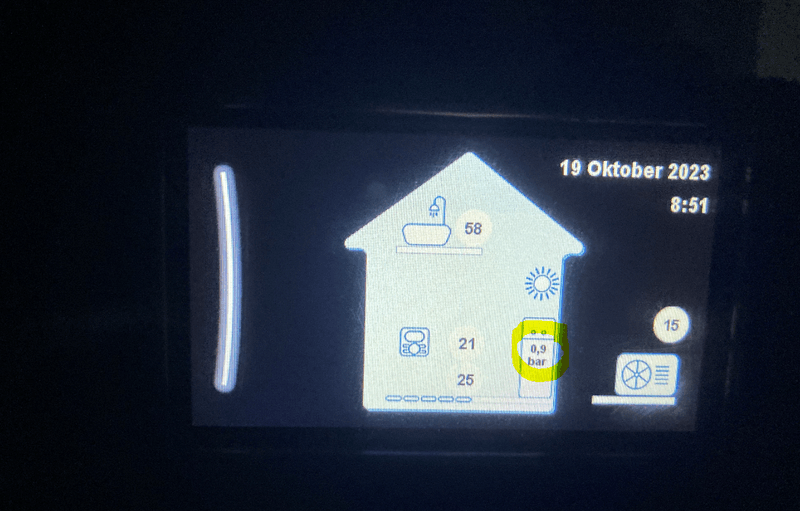

Afbeeldingslocatie: https://tweakers.net/i/xdEy3e-lzKF8qxjYlP9MgwwU7Vk=/800x/filters:strip_exif()/f/image/IwFblF2lHJVhYMeDXdQ7vQiY.png?f=fotoalbum_large
Op hoeveel bar moet deze eigenlijk staan? Ik meen dat deze bij oplevering, enkele jaren geleden, op 1,2 bar stond. Moet ik hier nu iets doen?
Deep into that darkness peering, long I stood there, wondering, fearing, doubting, dreaming dreams no mortal ever dreamed before.
  • mawashigeri
  • Laatst online: 23:06
mawashigeri
Memphisto schreef op donderdag 19 oktober 2023 @ 09:00:
Ja! Onmiddellijk bijvullen tot ca. 1,6 bar en na een paar minuten ontluchtingspunten nalopen!
Dan nog eens controleren als het systeem een tijdje gelopen heeft, ook alle ontluchtingspunten.
Een goed systeem heeft in het algemeen ongeveer 1,6 bar bij rust, en tussen 1,8-2,0 bar in bedrijf, afhankelijk van hoe warm het water is. Kijk ook nog even in je documentatie of daar nog speciale waarden in staan.
ERGA06EVH / EHVX08S23EJ6V / ESPaltherma

Rainesh schreef op woensdag 18 oktober 2023 @ 22:43:
Volgens mij moet je niet 7-9 maar 30-34-35 hebben.

Rainesh schreef op donderdag 19 oktober 2023 @ 09:49:
[Nu staat het aangesloten op 30-34-35 met toepassing 5.
Maar toepassing 4 is dus ook 30-34-35?
30 is Neutral
34 is Koelvraag
35 is Warmtevraag
Bij een externe thermostaat die zowel koelen als verwarmen moet ondersteunen moet je 2 relaisboxen hebben. Eentje schakelt de vraag (koelen of verwarmen aan/uit) en de andere schakelt tussen koelen (header 34) of verwarmen (header 35)
Ik heb een Honeywell Evohome systeem en daar ziet het schema er zo uit:
Afbeeldingslocatie: https://tweakers.net/i/78NkqTMCcD7ERivkEMr_XLAIMT8=/full-fit-in/4000x4000/filters:no_upscale():fill(white):strip_exif()/f/image/e1SlZhEaD7ewAgsHkX93WYwB.png?f=user_large
Dit is met wat verbeelding universeel toepasbaar op andere systemen zoals Danfoss
Klik hier om mij een DM te sturen • 3245 WP op ZW
  • Rainesh
DexterDee schreef op donderdag 19 oktober 2023 @ 10:09:
30 is Neutral
34 is Koelvraag
35 is Warmtevraag
Dus de omschakeling komt vanuit je Evohome en niet vanuit de Daikin? Zo een setup heb ik dus ook maar blijft in koelen hangen.
Ja, de omschakeling moet je extern doen. Wat wel belangrijk is, is dat je maar één contact tegelijk hoog maakt. Het relais wat koelen / verwarmen schakelt doet dit met zowel een NO als NC contact zoals je ziet. Ik weet niet wat de Altherma doet als je allebei de contacten hoog maakt.

Just_A_User schreef op donderdag 19 oktober 2023 @ 10:03:
Maar dit is dan over 24 uur waarbij het verbruik over de dag heen constant was?
Nee dat zeker niet:
Afbeeldingslocatie: https://tweakers.net/i/paR29NcSWDmgQOA0TJjHTar6cxk=/800x/filters:strip_exif()/f/image/T3fCotqSLPmEv4UuQspzHyfd.png?f=fotoalbum_large
De hoge pieken zijn SWW runs en ik ben aan het experimenteren.
Bij mij zit er nog een dubbele vertraging in de afgifte: een buffervat (dat is OK) en de foute aansluiting van de vloerverwarming op de open verdeler met extra pomp en 15mm buisjes :(
Edit: voor de volledigheid ook nog gemeten buitentemperatuur erbij, die hikt wat omdat Daikin hem uitzet bij energiebesparingsmodus...

  • Hetisweergezell
  • Laatst online: 22:46
Just_A_User schreef op donderdag 19 oktober 2023 @ 10:45:
Waar is deze instelling te vinden?
Afbeeldingslocatie: https://tweakers.net/i/ofqhGHOZmbAExEW-hocetEPY0_0=/x800/filters:strip_icc():strip_exif()/f/image/Xk2duX7S9Ppl4DdnAP84diAX.jpg?f=fotoalbum_large
Blijkbaar heet het bij mij 'Aangepaste AWT'
Of haal ik nu dingen door elkaar heen? Moduleren houd in dat de warmtepomp op verschillende snelheden kan draaien maar nu weet ik niet of hij dat standaard doet. Dus dat was reden van mijn vraag.
30 is Neutral
34 is Koelvraag
35 is Warmtevraag
Ik zou deze set-up eens proberen dan. Wel bijzonder dat je de bedrijfsmodus en vraag apart moet schakelen. Je zou zeggen dat je aan koudevraag, warmtevraag of geen vraag dmv de 2 contacten al voldoende hebt.
Ik zou het zelf eerst gewoon testen met een jumperkabeltje en een wagotje, dus helemaal los van de honeywell/danfoss/whatever regeling. Dan zie je snel genoeg wat er moet gebeuren richting Daikin. Dan kan je daarna zorgen dat die zonemeuk de juiste signalen uitstuurt.

RonJ schreef op donderdag 19 oktober 2023 @ 11:05:
Dat kun je altijd doen, maar hou er wel rekening mee dat die schakeling 230V is. De relays van Honeywell hebben een lampje en een override knopje dus daarmee is het in ieder geval makkelijk testen.
In het informatiemenu onder Stelmotoren kun je overigens ook zien welke schakelingen volgens Daikin aan of uit staan.

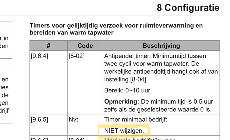

Thedutch schreef op donderdag 19 oktober 2023 @ 16:08:
Waar kan ik die instelling "overregeling" vinden?
4.B [9-04] Overshoot R/W "1~4°C, step: 1°C default value: 1°C"
Deze staat onder hetzelfde menu als modulatie dacht ik, als je als installateur door de instellingen gaat.

Just_A_User schreef op donderdag 19 oktober 2023 @ 15:13:
Hoe weet jij dat verwarmen van het tapwater via het elektrische element gebeurt en niet via de warmtepomp? Bij mij staat krachtig verwarmen ook uit. Ik heb volgens mij een 160 of 180 liter tank, en ik warm op tot 48 graden. Vervolgens bij 45 graden warmt ie weer op naar 48 graden, etc etc.
Dus ik zie dit:
Die piek naar 60 graden is de legionellarun.
Waarom ik dat weet:
- Ik die een lamp branden op mijn elektrisch element
- Ik zie hoog stroomverbruik volgens mij p1 lezer
- Ik zie dat de buitenunit niet actief is volgens ESPaltherma
- Geen stroomverbruik inverter volgens ESPaltherma
- Ik zie geen warmte opbrengst van de warmtepomp volgens ESPaltherma
Wat overigens wel opmerkelijk is: toevallig was het vanmiddag tijd voor mijn 1e desinfectie run en daar lijkt hij (obv zelfde indicatoren als hierboven gemeld) wel eerst een stuk via de warmtepomp te doen. Ik ben er pas allemaal net mee begonnen maar voor mij is dit gedrag niet te verklaren.

Ik heb een programma met nachtverlaging ingesteld, 23-05u terug naar 19gr, en de rest van de dag 20 graden. Temperaatuur is vannacht gedaald tot 19.6, dus toen om 5u het programma naar 20 ging, zat 19.6 dus nog binnen de marge van de hysterese, en zou hij niet hoeven te gaan verwarmen. Toch is hij aangesprongen, en is hij gaan pendelen (eergister mooie run van 7-8 uur gehad, maar mss omdat het vandaag warmer is, de aanvoer temp toch te laag is.
Afbeeldingslocatie: https://tweakers.net/i/VhdKa4aVnOPBBh9fyoaEmIyJhzA=/800x/filters:strip_exif()/f/image/C3UExH0aXg7ZSjbX4viae50K.png?f=fotoalbum_large
Vraag 1: waarom springt hij uberhaupt aan? Als hij binnen de marge van de hysterese zit. Nu is het 19.9, en bleef hetzelfde doen en bleef nog steeds aanspringen/pendelen, dus voor nu maar even de verwarmingsstand uitgezet.
Vraag 2: ik zag hier van de week de anti pendel timer voorbij komen. Echter staat in de handleiding hier met hoofdletters "NIET WIJZIGEN". Zijn er hier mensen die dit wel aangepast hebben, en wat zijn jullie ervaringen?
  • arnoldniessen

danny.s schreef op vrijdag 20 oktober 2023 @ 08:02:
Interessant, waar heb je die gezien? We hebben radiatoren, en mijn ervaring is dat het pendelen doorgaat tot de retourtemperatuur laag genoeg is om zonder overshoot te kunnen opstarten. Dus een pendel-pauze van 15-30 minuten kan al genoeg zijn om na 1 pendel-actie succesvol te starten. Bij VVW zal het veel minder helpen?

arnoldniessen schreef op vrijdag 20 oktober 2023 @ 08:35:
Er zit bij mij ook een element in de regeling bij mij dat als je de gewenste temperatuur handmatig verhoogt, hij (soms?) aanspringt, en als je handmatig de gewenste temperatuur verlaagt, hij uitgaat, ook al zat je nog binnen de hysterese-grenzen. Dat laatste, uitgaan, vind ik vervelend, want het onderbreekt een lopende run, met hetzelfde risico op pendelen na herstart. In jouw geval is het effect alleen maar dat hij iets eerder aan gaat en misschien wel gewenst.
Klinkt idd op wat hier gebeurd is. Echter, verwarming heeft gister helemaa niet aangestaan. Vloer zal dus nooit warm zijn geweest, en retour temperatuur dus ook nooit te hoog. Voor nu maar eens de overshoot verhogen, kijken of dat hem oplost de volgende keer.
Mbt tot het niet wijzigen
Afbeeldingslocatie: https://tweakers.net/i/3tVyqdnxM7sr3HNpCR1Vy6e0_e8=/800x/filters:strip_exif()/f/image/T9skEcTNDmD8cLknH7C60iks.png?f=fotoalbum_large

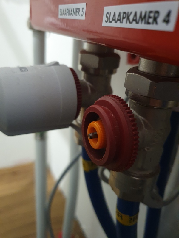

Mijn warmtepomp heeft een afgiftesysteem met naregeling. Nu is dit niet de beste manier omdat je niet wil dat de warmtepomp aanslaat voor 1 werkkamer en dat hij zijn warmte niet kwijt kan en dan gaat pendelen.
Wat ik dus wil doen is de 2 werkkamers altijd (deels) open wil zetten en dat de enige thermostaat om de warmtevraag aan en uit te zetten die van beneden wordt (de overige slaapkamers hoeven helemaal niet verwarmd te worden). Afhankelijk van hoe warm de 2 werkkamers worden kan ik dit dan handmatig bijstellen. Dit levert dan een totale oppervlakte van ongeveer 90m2 op waar de WP zijn warmte altijd kwijt kan.
Nu ben ik begonnen met kijken of ik de automatische regeling los kan halen en deze kan vervangen door iets wat ik gewoon open en dicht kan draaien. Ik heb 1 zo'n ding losgehaald en dat ziet er als volgt uit.
Afbeeldingslocatie: https://tweakers.net/i/QKbu-UrXPxKy0MeRVnued3WoNOo=/x800/filters:strip_icc():strip_exif()/f/image/FVaHbORfrdOBIsaplclBCdTe.jpg?f=fotoalbum_large
Na een beetje googelen kwam ik erachter dat dit een zogenaamde 'pressure independent control valve' (PICV) is.
Wat ik niet kon vinden is of er een soort 'kraantje' is wat ik hier (na het losdraaien van die rode ring) op kan schroeven zodat ik de groep gewoon open kan draaien zonder dat dit de WP triggert.
Hebben jullie tips? Of ben ik nu een verkeerde kant op aan het gaan?
