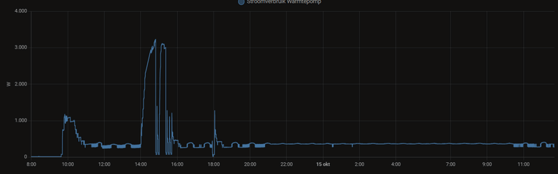

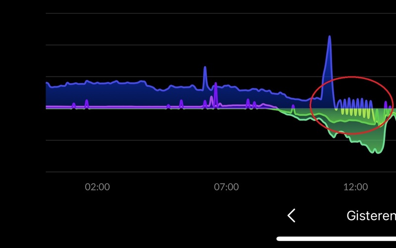

Heb trouwens weer te vroeg gejuicht. Wel irritant. Elke keer denk ik “nu werkt het wel goed” en even later toch weer niet.
WP is gaan pendelen na een SWW run:
Afbeeldingslocatie: https://tweakers.net/i/J858GBp0t52tbXZknI8NjGYKdEc=/800x/filters:strip_icc():strip_exif()/f/image/MVE3qUcrAsF1uZyO8jFgBX66.jpg?f=fotoalbum_large
(Compressor = blauw)
Buiten is het 10 graden hier nu, dus daar zou het niet aan moeten liggen?
Kennelijk zit ie dan lekker in een bepaalde flow, maar als hij daaruit gehaald wordt door bijv. zo’n SWW run, dan kan ie daar niet meer naar terug.
Iemand een idee hoe dit te voorkomen? Kan de delta t (staat nog altijd op 5 - wil graag één ding tegelijk veranderen) hier nog wat in doen? Of de aanvoertemp omlaag brengen naar 25 gr ipv 28 gr bij 18 graden buitentemperatuur? Of heel iets anders?
Lijkt erop dat meer mensen het probleem hadden/hebben dat hij gaat pendelen na een SWW run:

Bij ons idd ook neiging tot pendelen na warm water run.
Modulatie aan en deltaT=5 Gr.C. leek te gaan werken maar toen was het lente en kon ik niet meer testen _/-\o_
Aan eind run (of tijdens pendelen) kun je op display van binnenunit bij sensoren wel achterhalen waar het mis gaat (vooral vertrektemp. / retourtemp. icm deltaT / pompsnelheid geen info waar je aan kunt gaan sleutelen)
Ik had vooral de indruk dat het interne systeem relatief warm was na een warm water run en daardoor het geheel ontregelde. In het uiterste geval via het programma de ruimteverwarming voor bv 3 uur uitzetten en in deze periode de warm water run programmeren.

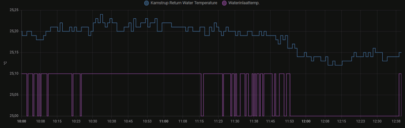

Zijn de sensors van de daikin te kalibreren ik betwijfel dat ze nu kloppen.
begint al bij de Modoka die 2,5 graden te warm meet, dat heb ik nu aangepast in de binnenunit
Maar ook de retour temperatuur kan weinig van kloppen.
Ik meet beneden bij de verdeler van de vloerverwarming 30,5 graden in en 23,5 graden retour. de daikin binnenunit geeft aan 28 graden retour...
Gevolg is dat hij steeds aan het pendelen is.
Heb je ergens een buffer in je systeem?

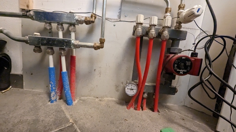

Het is inderdaad een mengverdeler met pomp. Ik heb nu boven de radiatoren dicht gezet. Nu zie ik hem eindelijk stabiliseren op 30 uit en 25 in. (waarbij die 25 nog steeds aan de hoge kant is)

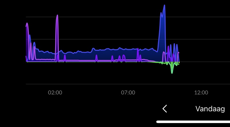

Hallo, ik lees al een tijdje mee in dit topic en nu hebben wij sinds afgelopen vrijdag ook een Daikin Altherma staan.
Nu vallen mij wat dingen op aan het warmwater verbruik die ik niet helemaal begrijp. De temper ratuur van het warmwater lijkt zo nu en dan na een douche nauwelijks gedaald terwijl deze een andere keer helemaal teruggaat naar 33 oid. Hoe kan het dat deze soms wel/niet daalt?
En wat ik ook niet begrijp is het volgende; vanochtend hebben we weer gedoucht en de warm water temperatuur is 34 graden. Deze staat ingesteld op 50 en deze zou dus weer opgewarmd moeten worden. Maar dit gebeurt niet. Nu anderhalf uur later is deze nog steeds rond de 33/34 graden. Waarom wordt het water niet opgewarmd?
Edit: terwijl ik dit typ is hij toch begonnen met het verwarmen van het warmwater. Maar waarom wacht hij eerst anderhalf uur?

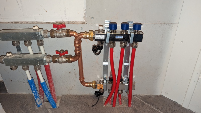

Bij ons is een paar weken geleden de WP geplaatst en eigenlijk pas sinds gisteren kunnen we ect experimenteren. Ook wij hebben een bestaande mengverdeler op de vloerverwarming, dus aanvoerwater wordt vermengd met retour en daaronder hangt een extra pomp die het water de aanvoerverdeler intrekt.
Ik zag al snel dat dit totaal niet werkt bij lage temperaturen (25 aanvoer) omdat de snelheid van de vloerverwarming zo ongeveer wordt gehalveerd. Mijn tijdelijke oplossing is het aanvoerwater uit de WP warmer maken (ook 30-31 net als op jouw plaatje), maar ook de circulatiepomp na het buffervat langzamer zetten. Mijn buffervat is 50 liter overigens.
De redenering is dat er met zoveel kracht water in de open verdeler werd geduwd dat het meeste direct retour ging! Nu gaat het wel goed maar is de flow dus (te) laag, of anders moet ik de pomp van de vloerverwarming sneller zetten, maar dat is nog een ouderwetse die dan 80W pakt.
Oplossing: gesloten verdeler erin en VV pomp eruit, anders wordt je gedwongen relatief warm water te maken in de WP en dat is slecht voor het rendement uiteraard.
Overigens, ik ben aan het spelen met de delta(T), en het lijkt er op dat delta(T)=3 het meest zuinige is.

Zijn "Leaving water setpoint" en "leaving water temperature" hier niet verwisseld? En zijn de setpoint veranderingen handmatig gedaan?
Dat de WP circ.pomp sneller is dan de VVW kan weinig kwaad als je geen radiatoren zou hebben denk ik, alleen jammer van het energieverbruik. Als je wel radiatoren hebt betekent het dat die iets meer warmte afstralen.

arnoldniessen schreef op zondag 15 oktober 2023 @ 11:27:
Ok, maar wat is de bron van je "leaving water temperature"? Meestal heeft die via P1/P2 en met ESPAltherma een 0.1C resolutie maar in jouw grafiek een 2C resolutie.
Esptherma
  • Arjanvdzwaag
  • Registratie: Juli 2023
  • Laatst online: 07-01 17:46
Ik zie in het overzicht bij de sensoren geen temperatuur voor het retourwater staan. Klopt dat?
Wij hebben een all-in-one vloer model
  • mawashigeri
  • Laatst online: 23:44
mawashigeri
Als aanvulling op de vraag van Arjan, ik gebruik de volgende ESPaltherma sensors voor monitoring
Naam entity
Inlet sensor.daikin_inlet_water_temp_r4t
Leave<BUH sensor.daikin_leaving_water_temp_before_buh_r1t
Leave>BUH sensor.daikin_leaving_water_temp_after_buh_r2t
ΔT sensor.daikin_delta_t
ΔT = sensor.daikin_leaving_water_temp_after_buh_r2t - sensor.daikin_inlet_water_temp_r4t
edit: plaatje

mawashigeri schreef op zondag 15 oktober 2023 @ 12:35:
Naam entity
edit: plaatje
Dat lijkt wel de goede sensor, vreemd dat ie dan zo lijkt af te wijken. Hier zit er slechts 0,1-0,2K tussen de waardes uit de interne sensor via ESPaltherma en wat de externe, (door de fabriek) geijkte Kamstrup meet.
Afbeeldingslocatie: https://tweakers.net/i/gsAZZKw0s_qx62QZprFfG1bTMYc=/800x/filters:strip_exif()/f/image/W7u9f57IgO69tN74m0SiRQ4y.png?f=fotoalbum_large
Hier sinds gisterochtend de verwarming aangezet. Tot nu toe loopt het redelijk goed, hoewel ik ook weer wat gependel krijg na de SWW-run (incl legionellarun gisteren), dat heb ik er (ook) nog niet helemaal uitgekregen. Na een tijdje gaat het wel weer goed. Ik ga de suggestie van een schema waarbij de SWW even uit moet na de SWW run eens proberen.
Afbeeldingslocatie: https://tweakers.net/i/mqoypJeZZNGe81BI0loBUZtXVuQ=/800x/filters:strip_exif()/f/image/B3zSqXqDwmd9DqTmN9jxDueN.png?f=fotoalbum_large

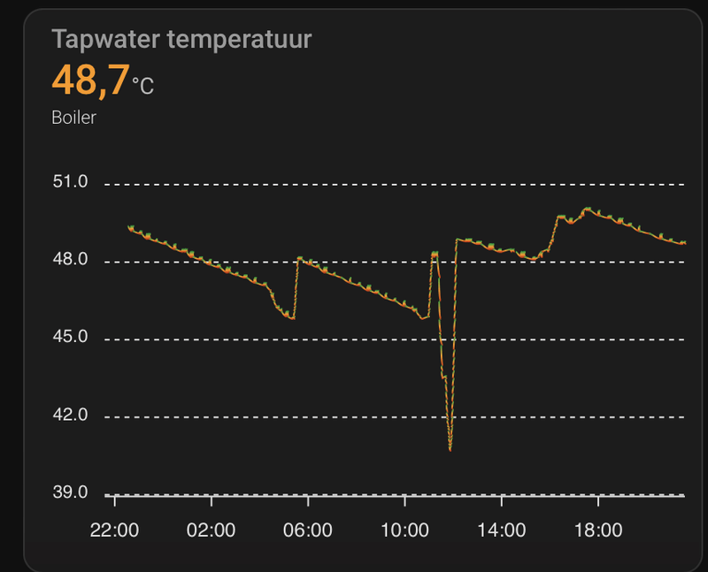

  • GaMbiNo
GaMbiNo
1337
mawashigeri schreef op zondag 15 oktober 2023 @ 10:57:
Welcome to the rabbithole :)
Eerst veel vragen: hoe staan je comfort / eco / reheat / hysterese waarden?
Heb je een schema ingesteld?
Voorbeeld van mij: comfort=53, eco=48, reheat=48, hysterese=6
Schema:
  • altijd op eco mode
  • iedere dag tussen 15:00 en 16:00 comfort zodat we 's avonds voldoende warm water hebben
  • op maandag draait in plaats van comfort de desinfectierun
Wat kan er allemaal misgaan?
  • hysterese staat heel hoog, want (instelling - hysterese) is de trigger om te gaan verwarmen
  • geen programma ingesteld, en reheat staat heel laag -> dan is (reheat - hysterese) de trigger
  • ... tot zover mijn ervaring van 2 weken ;)
Temperatuurdaling: de sensor zit ergens tussen 1/3 en 1/2 aan de onderkant, dus als je niet teveel warm gebruikt dan ziet de sensor het niet! Ga je vervolgens verwarmen dan lijkt er ineens een dip te zijn.
Dank voor je antwoord.
Ik heb geen schema ingesteld. Ik verhoog/verlaag met home assistant alleen de warmwater temperatuur op basis van energieprijzen. De doel temperatuur wisselt dus tussen de 50 en 55 graden.
Ik ga de reheat/eco/hysterese settings eens proberen te vinden. Geeft me i.i.g. alvast een richting om te gaan zoeken. Dank.🙏

  • Atomius
  • Laatst online: 15-11 14:09
Atomius
arnoldniessen schreef op zaterdag 14 oktober 2023 @ 15:50:
Hoe staat je overshoot [9-04], al maximaal?
Ik zal eens kijken waar Overshoot op staat, maar modulatie staat iig uit.
Verder lijkt het vannacht beter te gaan dan gisterennacht. Een mooie stabiele run:
Afbeeldingslocatie: https://tweakers.net/i/yGUTTRpnSW5bs6RkATTNAvIuWDE=/800x/filters:strip_icc():strip_exif()/f/image/sLSDrhOzle3qTJSdEkVeM1vn.jpg?f=fotoalbum_large
Let niet op paars en roze, dat zijn o.a. de Quooker, wasmachine en afwasmachine.
Het gaat weer om blauw, de compressor. Die is eigenlijk zonder problemo de hele nacht doorgegaan.
De piek die je ziet van iets na 2 uur is een SWW run, maar daarna heeft hij de VVW weer probleemloos opgepakt. Geen gependel nadien dus, zoals gisteren.
Interessant is dat de WP qua verbruik niet op zijn minimum kwam. Dat is namelijk zo'n 350 watt. Als hij dat verbruikt, is de bijbehorende flow tot nu toe altijd 7,7 L/min geweest. Gisterenavond verbruikte hij aanvankelijk een tijdje rond de 1200 watt, gaandeweg is dat afgezakt naar zo'n 6-700 watt. Daar zag ik vanmorgen een flow bij van +/- 11 L/min.
Mijn lekenconclusie is dat hij zichzelf dus niet maximaal heeft teruggeschroefd qua verbruik en flow. Mogelijk zat hij nog "voldoende ruim in de jas" om zijn warmte kwijt te kunnen en is hij daardoor dit keer niet gaan pendelen na de SWW run? Ik weet niet of ik het goed zeg.
Gistermorgen gebeurde dat dus wel en toen zat hij op zijn laagst mogelijk flow en verbruik.
Huis was wederom lekker warm tussen de 20 en de 21 gr overal.
COP was 5,2 bij 3-4 graden buitentemp vannacht en 28 gr aanvoertemp.

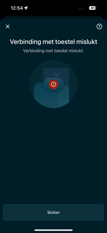

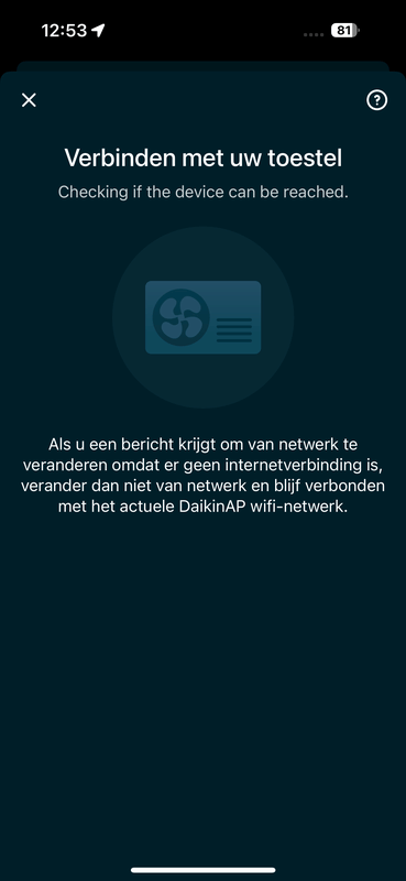

  • Riesjard

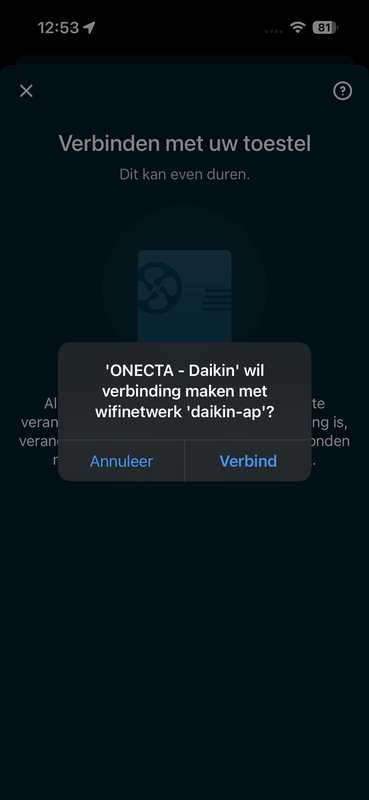

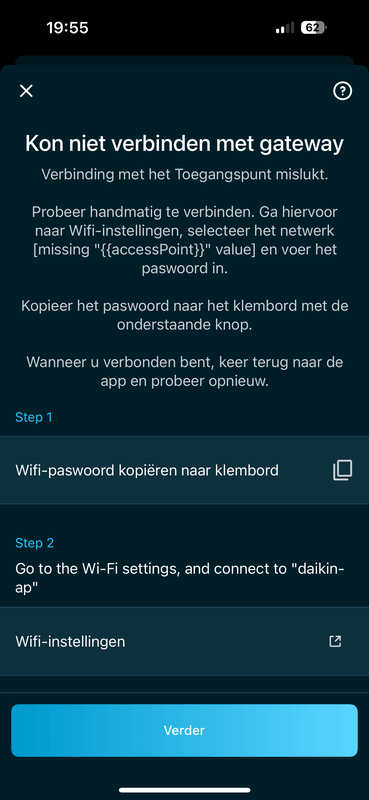

Sinds vrijdag hier ook een Altherma draaien. Ik had al een zonneboiler die tapwater voor mijn gasketel voorverwarmde dus ik heb een split unit met een boiler met 2 spiralen (HR Solar All senz): 1 voor de WP en een voor de zonnecollector op het dak.
De warmtepomp lijkt tot nu toe allemaal aardig te werken op de gateway installeren na. Ik krijg het net als de installateur niet voor elkaar om via de Onecta app op mijn iPhone (meeste recente iOS) mijn warmtepomp toe te voegen.
Ik krijg het probleem zoals in deze FAQ van Daikin getoond en heb vanzelfsprekend de aanbevolen stappen doorlopen maar hij blijft in dezelfde loop en steeds een foutmelding geven dat het niet lukt om te verbinden.
https://www.daikin.nl/nl_...essful-in-connecting.html
Ik heb ook geprobeerd om eerst via iOS met het netwerk van de Daikin te verbinden en daarna de procedure in de app te doen om een unit toe te voegen maar dat mislukt ook.
Andere nieuwkomers met gelijke ervaringen?
Nog tips?
Jammer dat ik in de binnenunit niet gewoon handmatig met een wifinetwerk te verbinden.
  • mawashigeri
mawashigeri
Riesjard schreef op zondag 15 oktober 2023 @ 13:59:
Allereerst: je WiFi router moet op WPA(2) staan (WPA(1) is niet veilig, en hoger wordt niet ondersteund).
Ik heb ook een dag geworsteld, maar het blijkt dat je vooral snel moet zijn: eerst disconnect van WiFi op je telefoon, zet dan op de binnenunit de gateway op het lokale AP enabled, en probeer binnen 1 minuut (!) met je Onecta app te verbinden met deze "daikin-ap".
Er zit dus een idioot korte timeout op de default firmware waarna het access-point weer uit gaat!

mawashigeri schreef op zondag 15 oktober 2023 @ 14:05:
Dit, plus je moet echt goed wifi bereik hebben op de locatie van de binnenunit. Doordat de wifimodule in insteekkaartformaat binnenin de unit zit verlies je best wel wat signaal, vooral als het access point zich achter de binnenunit bevindt.

  • Riesjard
Thx. Ff gecheckt en mijn wifi draait op WPA-2. Ik wilde ook eens de wps route proberen om mijn Daikin te koppelen maar dat blijkt al mijn unifi spul niet te ondersteunen.
Ik denk niet dat het de timing is om 2 redenen: ik zie dat ik tijdens het krijgen van de foutmelding nog met Daikin-ap verbonden ben. Daarnaast heb ik het ook andersom geprobeerd. Dus eerst mijn telefoon verbinden met het Daikin-ap en dan de unit toevoegen.
Ik zit idd nu ook al poosje te tobben 😉

Riesjard schreef op zondag 15 oktober 2023 @ 14:21:
Probeer het eens met 5ghz uitgeschakeld (al dan niet op een apart SSID). Ik meen me ook te herinneren dat bepaalde speciale tekens in het wachtwoord problemen gaven. Het werkt hier prima met unifi (op een 2,4ghz only apart domotica SSID)

RonJ schreef op zondag 15 oktober 2023 @ 14:18:
[.Was bij mij ook maar een wifi-versterker in de buurt van de binnenunit bracht de oplossing!

  • Riesjard
He wat een gedoe zeg. Bedankt voor alle tips. De meeste had ik al geprobeerd maar idd ook nog even snel een extra ssid gemaakt op alleen 2.4 en ssid naam en wachtwoord zonder spaties en speciale tekens maar ik ben er nog steeds niet .
iPhone opstarten had ik idd geprobeerd, zonder succes.
Ik snap echt niet waar dit misgaat zeker omdat ik wel vanuit mijn iPhone rechtstreeks met Daikin-ap kan verbinden

  • Riesjard
nou vanavond weer een uurtje zitten tobben en voor mijn gevoel 15 keer hetzelfde gedaan, zelfs ook met een andere iPhone maar ik krijg de Altherma gewoon niet via mijn Onecta app toegevoegd als apparaat en opgenomen in mijn wifi netwerk. Ik weet het gewoon echt niet meer.
Is er nog een een andere manier behalve via de app waarop de Daikin kan toevoegen aan mijn Daikin account en aan mijn Wifi netwerk?
Er gaan gelukkig ook genoeg dingen wel goed. Zo heb ik ESP altherma goed aan de praat gekregen en goed kunnen integreren in Home Assistant.
Ook zag ik dat op een dag als vandaag de 2e spiraal in de tapwatertank (verwarmd door een zonnecollector op het dak) zijn werk ook op een dag als vandaag zelfs even goed heeft kunnen doen.
De zonnecollector ligt op het westen en vanmiddag was er even een goed herfst zonnetje en in een uurtje werd de tank toch een paar graden warmer zonder dat de warmtepomp ook maar iets hoefde te doen.
Ik heb ook 30 keer 'hetzelfde' gedaan, uiteindelijk lukte het toch. Let op: je kan maar 1 telefoon verbinden met je apparaat, zorg dus dat het de goede is!
Zoals gezegd: lokale wifi 5gHz helemaal uitzetten (kan kennelijk storen, je iPhone maakt mogelijk zelf ook 5gHz verbinding!) en alleen WPA(2) beveiliging. Disconnect je wifi verbinding op je telefoon (en auto-connect uit), dan AP aanzetten op de warmtepomp en zo snel mogelijk via de app verbinding proberen te maken ivm. korte timeout. Ik meen dat ik nog de toegangscode moest copy-pasten naar het normale verbindingsdialoog om met 'daikin-ap' te kunnen verbinden.
Opvallend dat vrijwel iedereen zo loopt te klooien, dat doen ze toch niet goed bij Daikin :( Veel succes!
Edit: ik heb ook nog (tijdelijk) WPA(1) aangezet als probeersel, en misschien moet je niet te dicht bij de machine staan als je verbinding maakt, het lijkt niet erg deterministisch.

mawashigeri schreef op zondag 15 oktober 2023 @ 23:04:
Ik heb zelfs nog het volgende gedaan
- nieuw wifi gemaakt in unifi op alleen 2.4.
- op een gegeven moment zelfs zonder wpa en dus open
- de wifi van m’n fritzbox aangezet (alleen 2.4, wpa-2)
- alle wifis die ik op mijn telefoon gebruik, ook die van Daikin-ap, de optie in iOS uitgezet: Privé wifi adres
- op een gegeven moment zelfs alle wifi verbindingen verbroken op mijn telefoon en zelfs toen kreeg ik geen verbinding via Onecta tussen mijn telefoon en de Daikin
In al deze gevallen weet ik zeker dat Daikin-ap wel actief was.
Het lijkt er gewoon echt op dat mijn telefoons via Onecta geen goede connectie maken met Daikin-ap, ondanks dat ik rechtstreeks via iOS wel een verbinding kan maken met SSID Daikin-ap

Riesjard schreef op zondag 15 oktober 2023 @ 21:39:
Ik heb dezelfde installatieproblemen gehad. Wat misschien helpt is om de mobiele data op je iphone uit te zetten en dan opnieuw te proberen.Afbeeldingslocatie: https://tweakers.net/i/6BRMnPAm5fdhvU08EgWZ6cQSsNI=/x800/filters:strip_icc():strip_exif()/f/image/iICX636K7Nqbqb9SfuBTD4vw.jpg?f=fotoalbum_large

Mijn Daikin Altherma draait nu alweer een jaartje, en sinds vrijdag is de verdeler van de vloerverwarming aangepast naar een pomploos model. Dit omdat de flow wat aan de lage kant was ~10L/m
Huis werd wel gewoon warm. vloerverwarming is begane grond als bijverwarming, daar zijn ook 2 grote T21 radiatoren. Overig in huis ook radiatoren.
Echter zie ik u dat de flow nog lager is <8L/m. Flowmeters staan volledig open, ook alle radiatoren staan open.
Moet er nog wat aan de instellingen van de Daikin gedaan worden? pompsnelheid? of is het dat het gewoon nog niet koud genoeg is?
DeltaT varieert tussen de 3 en 5C. uitgaand 31C, retour 26,7C
Afbeeldingslocatie: https://tweakers.net/i/JgWyvktqdk_TesKcuj3WMMdKhzA=/800x/filters:strip_icc():strip_exif()/f/image/kS9xAkOJEObcka7SUWeOYHVq.jpg?f=fotoalbum_large
oude situatie
Afbeeldingslocatie: https://tweakers.net/i/svX91IC9xK_fJInH1GxK1DRFMnM=/800x/filters:strip_icc():strip_exif()/f/image/oyiyxZM6nGBLAinYD63KNwrc.jpg?f=fotoalbum_large
nieuwe situatie
Afbeeldingslocatie: https://tweakers.net/i/0kXmKIZ2EWnaFy9-ERehQYtaDnw=/800x/filters:strip_icc():strip_exif()/f/image/wvyjRBrcMYU8CZOIWCMmP3Ca.jpg?f=fotoalbum_large
detail flowmeter

Ik heb dezelfde installatieproblemen gehad. Wat misschien helpt is om de mobiele data op je iphone uit te zetten en dan opnieuw te proberen.[Afbeelding]
Staat ook als oplossing genoemd op de site van Daikin
https://www.daikin.nl/nl_...-point-keeps-failing.html

Mjin AP (Delte glasvezel) stond eerst op WPA2/WPA3, de verbinding lukte niet.
Ingesteld op WPA/WPA2 waarna de verbinding lukte.
Overigens de verbinding ingesteld met WPS, rechtstreeks lukte ook niet.

Ik heb een Altherma 3 GEO (dus grondgebonden) met een Madoka thermostaat. Ik vind het gedrag van de pomp wat vreemd, maar ik weet niet of dat aan mij ligt of aan de pomp. De Madoka staat ingesteld op 21,5 graden. Ik heb geen fancy huis, maar wel overal vloerverwarming en dus geen radiatoren. Ik heb echter niet per ruimte een thermostaat, maar maar 1, en die hangt in de woonkamer.
Nu het kouder wordt moet de pomp wat gaan doen. Dat doet hij ook wel, maar wat ik opvallend vindt is dat hij dan 'even' fiks gaat stoken', en dan weer ophoudt. Ik zou (wellicht onterecht) verwachten dat ie zachtjes door pruttelt gedurende de dag, maar dat is vooralsnog niet zo. Die Madoka vind ik trouwens een beetje een wonky apparaat, want die temperatuur geloof ik geen snars van.
De pomp begint schijnbaar wat te doen op het moment dat de temperatuur 21 graden wordt (dus afkoelt tot 21 graden), terwijl hij op 21,5 staat ingesteld. Ik zou dus verwachten dat ie merkt dat de temperatuur zakt en op basis daarvan al gaat stoken om te voorkomen dat het onder die 21,5 komt, maar schijnbaar niet.
Ik stook op basis van de binnentemperatuur dus. Maar zodra hij begint, dan zegt die Madoka na een tijdje 'ineens' dat het ineens, noem eens wat, 21,7 graden is. Dat geloof ik dus niet. Daarnaast zou ik verwachten dat ie daar niet meer 'uit' gaat maar door blijft pruttelen, maar dat is dus niet zo. Ik zie dus in mijn P1 meter dan dit:
Afbeeldingslocatie: https://i.imgur.com/2OasDmh.png
Hij lijkt niet te pendelen, dus dat is goed, maar de temperatuur doet vervolgens dit (dit is de temperatuur van de Madoka, uitgelezen in Home Assistant):
Afbeeldingslocatie: https://i.imgur.com/KsT08iM.png
Ik vind het vreemd dat die temperatuur in zo'n korte tijd zo oploopt. Toch is het duidelijk in huis dat ie wat doet, want de vloer in de badkamer is dan bv ook warm(er). Maar ergens heb ik het gevoel dat het anders zou moeten zijn, al weet ik niet of ik daar gelijk mee heb. Dan wat waarden die ik kon vinden, ik weet niet in hoeverre die relevant zijn. Ik ben verder sinds installatie nergens aan geweest, want ik weet niet wat ik doe dus daar heb ik me nog niet aan gewaagd:

Just_A_User schreef op maandag 16 oktober 2023 @ 13:52:

Het "even fiks" stoken zou kunnen komen doordat de vloeren nog koud zijn, en de WP dus een vrije koud retour water krijgt.
De snelle temperatuur stijging zou deels kunnen komen doordat veel mensen (maar blijkbaar niet iedereen) ervaart dat de blauwe led van de modoka de temperatuur sensor beinvloed. Zelf heb ik ook gezien dat de temperaruur volgens de modaka stijgt (soms, maar ook weet niet altijd ofzo?) als SWW wordt opgewarmd afgelopen tijd (toen alles nog uit stond.
  • Just_A_User
  • Laatst online: 14-11 20:34
danny.s schreef op maandag 16 oktober 2023 @ 14:10:
Het klopt inderdaad dat de pomp op koelen heeft gestaan tot ergens een paar dagen geleden, want toen ben ik over gegaan op verwarmen. Maar als het dan buiten nog steeds warm is, en daarmee dus binnen warmer dan 21,5, dan hoeft ie niets te doen. Dit is nu de 2e dag dat ie dat op deze manier doet.
Eergisteren was het in totaal iets van 10 of 11 kwh die ie in de nacht had weg gestookt, en vandaag was het iets van 5 of 6 ofzo. Dus dat is een halvering, maar alsnog vind ik het bijzonder gedrag, al heb ik 0 concrete aanwijzingen dat het anders zou moeten gaan dan wat ik nu zie gebeuren.

Ja kijk, maar daar ga je al, op laag vermogen. Wat ik dus zie is dat ie vanochtend om 06.35u begon en toen op begon te toeren tot hij om 07.35u (dus een uur later) piekte op 1.640 watt, en dat bleef doen tot ongeveer 10.30u om vervolgens terug te zakken naar zo'n 1000 watt, om daarna in het negatieve getrokken te worden door de zonnepanelen, en zo te zien was ie toen ook klaar.
k weet dus nie wat 'laag' vermogen is, maar gevoelsmatig is 1.6 kW niet echt laag vermogen.
Ik zie vergelijkbaar gedrag, dus loopt eerst op tot 1200-2000 en als er een stabiele situatie is (set point out met gewenste delta op retrour) dan moduleert hij terug naar 500-800

  • Riesjard
Mart_T schreef op maandag 16 oktober 2023 @ 11:34:
Ja die dingen heb ik idd geprobeerd.
Ik word er echt moedeloos van en weet gewoon niet waar ik het moet zoeken.
(Hoe krijg ik deze plaatjes kleiner getoond?)
Afbeeldingslocatie: https://tweakers.net/i/8q_mxY20kxkpQ--rokpQhXg8O2s=/x800/filters:strip_exif()/f/image/ysOsOyKPaVV5oHhi42WIoENP.png?f=fotoalbum_large
Afbeeldingslocatie: https://tweakers.net/i/SP6zWixlDT7f_uVoRJRfbNNg3Hw=/x800/filters:strip_exif()/f/image/ZIVoUW4oIWaZIhKtRimCxTOv.png?f=fotoalbum_large
Afbeeldingslocatie: https://tweakers.net/i/dQrafZxwb8vNsCoCJCXfzaekBNk=/x800/filters:strip_exif()/f/image/gWlze9D6r7Jik2alkI4XonHR.png?f=fotoalbum_large
Afbeeldingslocatie: https://tweakers.net/i/n5iF7IyoFKS98gJqqUlC9FQ3I34=/x800/filters:strip_exif()/f/image/9GQ5ifStqhGYjItdrzcd9ki4.png?f=fotoalbum_large
Afbeeldingslocatie: https://tweakers.net/i/vPRudTlxnQLMPgXvCsX-Wu-sHN8=/x800/filters:strip_exif()/f/image/Gwfwdqnzg1pYC2qJU8vU88j2.png?f=fotoalbum_large
Afbeeldingslocatie: https://tweakers.net/i/LEeNfFpg4CX_jSTCGdYXpPIOFo8=/x800/filters:strip_exif()/f/image/YOJHDNvnxKuReellH8TV2NeT.png?f=fotoalbum_large
Soms kom ik ook ineens op deze uit maar die sta heb ik dus ook al talloze keren geprobeerd om eerst met de wifi van Daikin te verbinden en daarna de procedure op te starten om een apparaat toe te voegen.
Afbeeldingslocatie: https://tweakers.net/i/RqkD7JPU6LmGPIK2H5tj5ZF4Eko=/x800/filters:strip_exif()/f/image/KP4HyiQ0x7ePPjsWaleUJIUJ.png?f=fotoalbum_large

Maar wat gisteren opnieuw gebeurde (zie hieronder) moet toch wel te voorkomen zijn? Dat gebeurde toen het buiten rond de 12 graden was. Kennelijk is dat dan het omslagpunt, toch? Dat het buiten te warm wordt om zijn warmte goed kwijt te kunnen.
Dus mijn gedachte is dat als ik hem op 12 graden laat stoppen, hij dan dus niet zal kunnen gaan pendelen.
Afbeeldingslocatie: https://tweakers.net/i/3uc5PirhkNIlB4Rvw1HPkhne8jY=/800x/filters:strip_icc():strip_exif()/f/image/kTeFPoKOF7swPdtfEYjrkHGe.jpg?f=fotoalbum_large
  • kokpol
  • Laatst online: 15-11 10:33
Atomius schreef op dinsdag 17 oktober 2023 @ 20:09:
Heb je eigenlijk al geprobeerd om je aanvoertemperatuur iets te verhogen? Zodat je wp wel genoeg vermogen kwijt kan.
Dan moet je natuurlijk wel een thermostaat hebben die dan afslaat als het te warm wordt

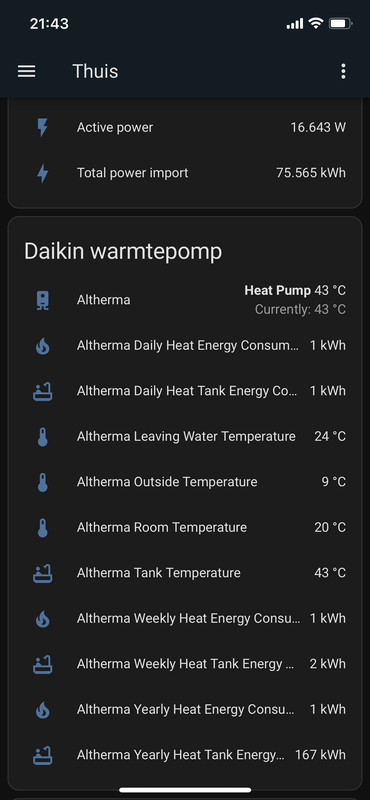

Het is vooral lezen, weinig aansturen. Gaat me vooral om een indicatie te hebben voor een aantal zaken.
Afbeeldingslocatie: https://tweakers.net/i/n8rkmQJUDETREcucEoIVGZ5kTZU=/x800/filters:strip_exif()/f/image/mF8TFhdjzq5ndCLpbz944u3E.png?f=fotoalbum_large
Mocht ik hem niet goed aant lopen krijgen, overweg ik alsnog een ESPaltherma aan te schaffen.

Hoe werkt die nachtmodus precies? Ik merk dat ik het bijzonder vervelend vind dat ik gewoon niet in de vingers krijg hoe zo'n pomp werkt qua instellingen.
Wat ik wél weet is dat toen ik vanochtend wakker werd, het verbruik vanaf 0.00u volgens mijn P1 al bijna op 10 kWh stond. Dat is dus iets meer dan 1 kWh per gerekend vanaf 0.00u, maar in realiteit begon ie pas om kwart voor 3 met verwarmen, dus uiteindelijk komt dat neer op tegen de 1.9 kWh per uur aan. Ik vind dat veel. Ik weet niet of het normaal is, maar gevoelsmatig vind ik het veel.
Wat ik ook vreemd vind is dat ie dan op een gegeven moment gewoon stopt. Alsof ie dan klaar is, en dan is de temperatuur richting de 21.8 a 22 gegaan, prima, thermostaat staat op 21,5 dus veel warmer hoeft het ook niet te worden, maar wat ik niét snap is dat ie niet gewoon doorpruttelt om het zeg maar rond die 21,5 te houden.
Nee, in plaats daarvan stopt ie, en dan doet ie niks meer tot de temperatuur weer tot 21 graden is gezakt, om daarna weer hetzelfde te doen. Ik weet het niet, maar in mijn ogen is dat vreemd gedrag, maar tegelijkertijd weet ik veel te weinig van de materie om hier een onderbouwde uitleg voor te geven.
Want, denk ik dan, als je dus nu al in oktober terwijl het niet eens vriest al 1.9 kWh per uur aan het verbranden bent, en je moet dat straks 24u per dag doen, dan komt dat neer op 48 kWh per dag. Dat lijkt me hemelschreeuwend veel. Dan lijkt het mij dat er iets niet goed gaat, maar ik kan dat dus niet oplossen omdat ik geen idee heb waar ik op moet letten.
[ Voor 13% gewijzigd door Just_A_User op 18-10-2023 13:35 ]
Och ja, je moet toch wat he.
