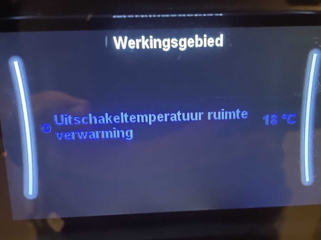

Hoe en waar kan ik dat instellen. Please tell me
@Atomius
Die instelling staat in menu 4.3:
gebruikersmodus --> installateurs instellingen --> ruimteverwarming/-koeling --> werkingsgebied
Nadat je in installateursmodus zit ziet:
:no_upscale():strip_icc():fill(white):strip_exif()/f/image/0X6bMiWrDeVNL9OIqh9AB61U.jpg?f=user_large)
uitschakel temperatuur kiezen:
:no_upscale():strip_icc():fill(white):strip_exif()/f/image/6nPRtSVj2kSFlCrqnhUDcFAX.jpg?f=user_large)
Let op, lees ook even artikel "werkingsgebied" in de uitgebreide installateurshandleiding, want jouw installatie kan anders zijn dan de mijne. Ik gebruik 1 zone met WAR regeling zonder kamerthermostaat.

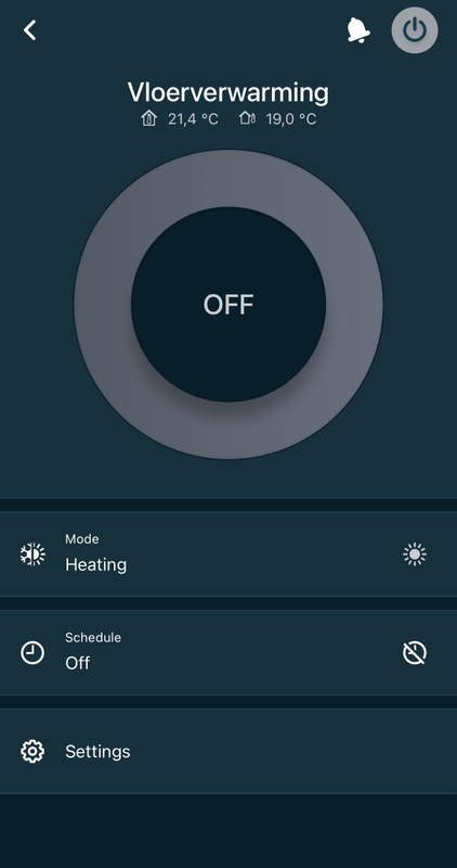

Hoe regelen jullie een tweede zone?
De installateur heeft eindelijk de tweede zone klep aangesloten, en heeft een generieke wireless thermostaat mee genomen voor in de zone 2 ruimte (slaap/kantoor).
Ik kan deze niet via de Daikin app instellen, en uberhaupt niet programmeren. Dus nu moet ik handmatig die thermostaat aanzetten/op termp zetten om zone 2 te verwarmen.

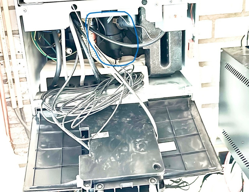

Bij de Altherma binnenunit hoef je alleen het magneetfilter even schoon te maken, dat was in nog geen 5 minuutjes gepiept (zie handleiding hoe je dit precies doet voor jouw model). Er kwam, net als na de eerste weken opstookprogramma, eigenlijk helemaal geen vuil uit, dat is een goed teken.
Ik vraag me wel af hoe Daikin precies bedacht heeft dat je hier nog een afvoerslang onderop aan vast kan maken, want die ruimte heb je totaal niet tussen het magneet- en waterfilter en de witte plastic opvangbak onderin de binnenunit. Om die opvangbak eruit te krijgen moeten alle kabels eraf, dus ik heb het maar gelaten. Zelfs de afsluiter die er af-fabriek op zit krijg je er maar lastig terug op in die paar mm. Ik heb er maar wat schoonmaakdoekjes omheen gepropt en het (flink sproeiende!) water gewoon via de opvangbak weg laten lopen. Daarna vul je hem weer even bij tot de gewenste druk en klaar ben je.
:strip_exif()/f/image/6mVp81EHqSVSQSmCqDPI8AnC.jpg?f=fotoalbum_large)
Ik ga van de week de airco (kanaal)binnenunits ook nog even doen, maar dat is voor een ander draadje.

Ik sta op het punt om deze instelling te wijzigen, maar wil even zeker weten dat dit geen kwaad kan op een manier.threeplank schreef op zaterdag 7 oktober 2023 @ 15:01:
@AtomiusDie instelling staat in menu 4.3:
Ik wilde hem graag op 18 graden zetten, zodat als de buitentemperatuur 18 graden bereikt, de verwarming uitgaat.
Op deze manier kan ik volgens mij de warmtepompverwarming vanaf nu altijd aan hebben staan. Want hij schakelt zichzelf uit als het te warm wordt buiten zoals nu in het najaar en dat voorkomt pendelen.
Of mis ik iets en kan het op een manier fout gaan als ik die instelling aanpas? In de handleiding staat hij namelijk standaard op 25 graden, misschien is dat met goede reden?
[ Voor 3% gewijzigd door Atomius op 09-10-2023 19:40 ]
Ik zie geen probleem om die aan te passen. En anders zet je hem gewoon terug
Standaard bij mij was 20 maar misschien had de installateur dat al gedaan. Die waarde moet je ook zien in relatie tot je stooklijn want die wordt hier feitelijk afgekapt.

Nope .... niets te vinden daar.RonJ schreef op dinsdag 10 oktober 2023 @ 20:12:
Onder het Thuis/hoofdmenu op de centrale verwarming klikken en dan zou je de (middelste) optie voor schemas moeten zien.
/f/image/KNBITxOHyBVlPJC3gniXUbw6.png?f=fotoalbum_large)
Volgens mij moet je eerst de verwarmfunctie aan zetten (staat nu uit) waarna je een planning kunt maken
Vreemd, misschien omdat de jouwe op vertrekwaterregeling staat? Maar dan zou ik m bij de boiler iig wél verwachten. Ik zal morgen even voor je checken of ik hier iets over kan vinden in de handleiding.Liviooo schreef op dinsdag 10 oktober 2023 @ 20:17:
All-electric.
Nope ... ook dan verschijnt het niet. En trouwens, je zou toch voor het warmwatervat ook een planning moeten kunnen maken? Dat staat daar ook niet (terwijl die wel actief staat).PMV schreef op dinsdag 10 oktober 2023 @ 20:29:
Denk dat de plannings-optie met een of andere recente update verdwenen is.
Je moet dit aanzetten op de WP, daarna kan je via de app een planning inregelenLiviooo schreef op dinsdag 10 oktober 2023 @ 20:33:
Enkel in 'installateurs mode' misschien? Kan het niet vinden in de gebruikers / geavanceerde gebruiker menusmaij schreef op dinsdag 10 oktober 2023 @ 20:38:

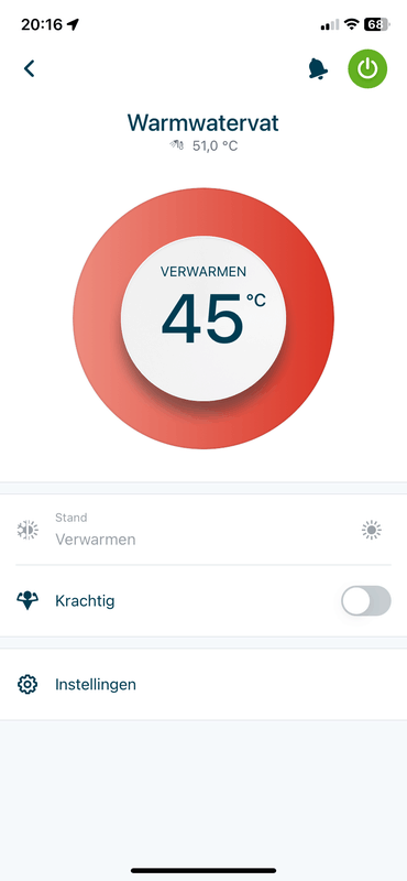

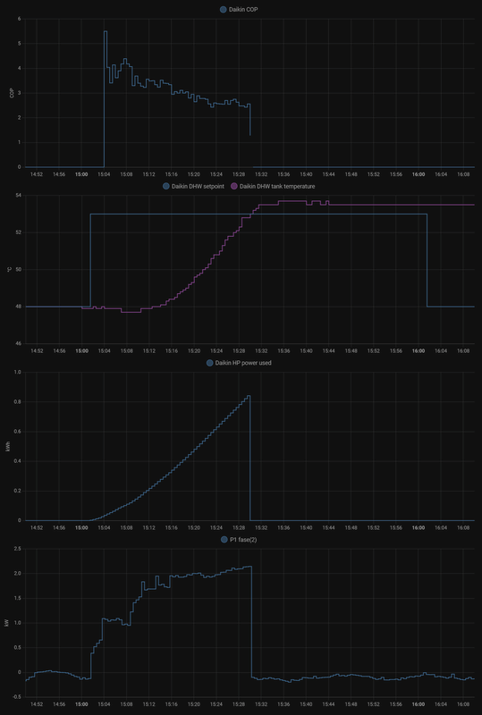

Hallo iedereen,
Hier is maandag een Altherma 3 in gebruik gesteld, 8kw buitenunit en 9kw booster en een 300liter warm water vat met een 3kw booster.
Verwarming van de vloer nog niet goed kunnen testen, verwarming van het vat wel. Hij staat ingesteld op 53C.
Hij verbruikt alleen ontzettend veel stroom, met een hele lage COP.
De eerste dag heeft hij logischerwijs 10kw verbruikt, waarmee hij 24kw warmte heeft opgewekt. Op zich prima.
De volgende dagen verbruikte hij echter nog steeds 10kw terwijl het water niet veel lager dan 45c werd. Vervolgens zie ik dat hij van die 10kw, maar 13 tot 16kw warmte maakt. Ik zie ook dat de booster van het vat 2 uur per dag draait. Hij lijkt dus veel de booster functie aan te spreken voor het verwarmen van het vat. Het verbruik zou zo uitkomen op 300kw per maand, ofwel 3600kw per jaar, dat is zo'n 3,5 hoger dan ik verwacht.
De kracht functie in de app staat echter wel uit. Er worden ook geen storingen getoond. Uiteraard in contact met de installateur en Daikin, maar ben benieuwd of hier ideeen of ervaringen zijn met dit probleem.
Probeer het water iets lager te zetten. Volgens mij is tot 52 graden zonder booster met de huidige buitentemperatuur.

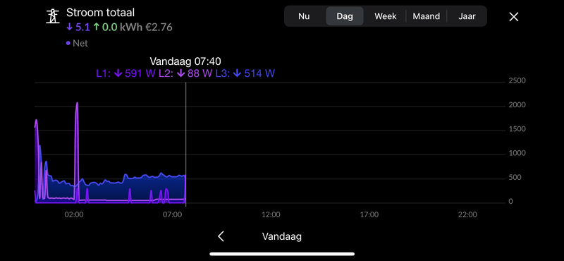

Overigens heb ik vannacht weer een runnetje gedaan:
Gisteravond aangezet rond 20u.
Heb de WP ingesteld op alleen verwarmen onder de 18 gr buitentemperatuur.
Buffervat uit.
Naregeling uit.
Stooklijn 27-32.
Het was in de praktijk zo’n 18-16 graden buiten. Hierdoor verwarmde hij met 27 graden.
Met maar zo’n 300 watt verbruik
Maakte een paar lange runs van ieder een paar uur per stuk.
Resultaat een lekker warm huis.
Rond 4 uur begon hij te pendelen, zie ik terug in P1. Daarom vanmorgen maar handmatig uitgezet.
Conclusies te trekken? Iets aanpassen nog zoals pas verwarmen onder de 16 graden buitentemperatuur of nog even wachten op kouder weer zoals komende week?
Buffervat uit.
Naregeling uit.
Stooklijn 27-32.
Met maar zo’n 300 watt verbruik![]()

Kijk eerst even of die er niet al in- of bij zit. Deze zit aan de zijkant van de bedieningsmodule van je binnenunit ingestoken (dus installatie is een eitje) en wordt los meegeleverd in het plastic zakje waar ook de boekjes e.d. inzitten. Sinds eind 2021 wordt deze standaard meegeleverd, dus de kans is groot dat je 'm al hebt. Je zou hier niet de eerste zijn waarbij de installateur deze vergeten is te installeren.

Gisteravond de temp van het vat naar 46 graden gezet, vanochtend is hij rond dezelfde tijd weer aangegaan en weer 10kw verbruikt. Gisteren was het 11kw, daarvoor 10kw. Dus de stap van 43 naar 42 graden lijkt vreemd genoeg nauwelijks verschil gemaakt te hebben.AndereKoekoek schreef op woensdag 11 oktober 2023 @ 21:11:
Ik heb trouwens geen slimme meter dus kan het verbruik alleen uitlezen via de binnenunit, die op zich netjes het opgenomen vermogen en het gegenereerde warmtevermogen weergeeft.
Ik zie verder ook dat de booster (2uur) meer draaiuren maakt dan de pomp of de compressor per dag dus het staat inmiddels vast dat de booster aan gaat. De vraag is alleen: Waarom?!
Ik vrees dat Daikin het antwoord zelf moet geven, maar mocht iemand toch nog een idee hebben...let me know!

Doet de compressor überhaupt wel wat qua verwarmen of is het alleen je BUH?
Als bij mij de compressor het SWW verwarmt zie ik bijv 1 kWh bij opgenomen (1 runnetje) en 2-3 bij opgewekt.
Als alleen de BUH wat doet (zoals bij het laatste stuk desinfectie), dan is het 1 om 1.
Ik zou verder ook niet weten waarom hij 10 kWh uit de muur trekt. Wellicht is je 9 kW BUH een uur aan het stoken..?
De Booster heater (je hebt dus een wandmodel? Bij vloer/all-in-one heb je alleen een BUH) operation mode (onder installateursinstellingen) moet je even op Legionella only zetten. Zie het instellingen sheetje uit de topicwarning voor waar dat precies staat. Vraag me niet waarom dat af-fabriek zo wordt opgeleverd dat ie alles op de booster doet, maar dat is bij iedereen zo.Shifty-PK schreef op donderdag 12 oktober 2023 @ 16:10:

Ben je nog een vloerdroogprogamma aan het draaien toevallig? Dat kan het ook zijn, dat doet ie tot een bepaalde drempeltemp. is bereikt alles volledig op de BUH.
Is de boel door een installateur zo opgeleverd? Dan is dat je aanspreekpunt en zou ik die door de telefoon trekken en vragen wanneer ie precies z'n werk nog even komt afmaken ipv Daikin te benaderen, die gaan je toch niet verder helpen als particulier.

Bedankt voor je antwoord, unit is uit 2019, en de module zit er echt niet bij.RonJ schreef op donderdag 12 oktober 2023 @ 15:39:
De A-versie is met ethernet, de B met wifi. Verder is dit de uitgebreide versie met naast de internetkoppeling ook de nodige smart-home contacten e.d. Als je alleen bediening vanuit de Daikin app wilt, heb je voldoende aan de veel goedkopere wifi insteekmodule BRP068A78.

Dank. Het gaat idd om een los wandmodel (met 9kw BUH) met los buffervat met 3KW BUH..RonJ schreef op donderdag 12 oktober 2023 @ 16:19:
De installateur heeft oplevering door Daikin laten doen, dus ook nu valt hij terug op Daikin. Daar is nu het wachten op.
Vloerdroogprogramma zegt me niets. Verwarming staat in elk geval niet aan, alleen buffervat wordt verwarmd.
Vreemde is wel dat de eerste dag, toen het buffervat werd gevuld en voor het eerst werd verwarmd, hij wel 10kw verbruikt en 24kw heeft opgeleverd.
Ik zal in elk geval je instellingen controleren. Nogmaals dank,.

Een vloerdroogprogramma is voor net gestorte beton/kalk/whatever vloeren (bij nieuwbouw/aanleg vloerverwarming) die heel langzaam moeten opwarmen om niet te scheuren. Als je niet net een nieuwe vloer gestort hebt kan je dat verder negeren.
Het beste is om "even" je eigen instellingen, met name rondom de tank te vergelijken met de rest hier dmv die spreadsheet, dan zie je vast wel waar je qua instellingen afwijkt tov de rest. Je zou specifiek even naar mijn instellingen kunnen kijken (username zoals hier getoond, ze zijn alleen niet meer helemaal up-to-date). Ik heb exact hetzelfde model hangen met een los boilervat en 3-fase BUH.
PS
Je bedoeld met buffervat neem ik aan het boilervat (voor warm drinkwater)? Ik snap helemaal dat alle termen en eenheden nogal veel zijn voor een nieuwkomer hoor, maar het wordt er soms niet duidelijker op hier als alles door elkaar gebruikt wordt.

Het verbruik wat je op de binnenunit ziet is een schatting van de wp zelf en kan daardoor soms fouten bevatten als de software problemen heeft.
Je geeft aan dat de BUH blijkbaar aangaat bij het maken van tapwater, de kans is groot dat dit iets in de software is. Normaal is het namelijk niet, hier kost het verwarmen van een 300 l vat ongeveer 2 kWh per dag (gaat bijna helemaal leeg).
Ben benieuwd wat je Installateur/Daikin hier over zegt

Mijn COP voor SWW, gemeten via een Kamstrup, ligt rond de 4 (Dit zou nog wel wat hoger kunnen bij lagere vat-temperaturen en ik moet de buisisolatie ook nog aanbrengen). Vergelijkbare binnenunit (alleen 3-fase ipv 1-fase) en een Daikin 300L vat. De run van vanochtend:
Dit zijn mijn (denk ik) relevante settings (misschien eens nalopen? met name de dikgedrukte):

Inmiddels een jaar geleden hebben wij een grote verbouwing gedaan en hebben we beneden vloerverwarming laten leggen. Dit is gecombineerd met triple glas in kunststofkozijnen en een warmtepomp.
Op de eerste en tweede verdieping verwarmen we (vrijwel nooit) nog met radiatoren.
Om op elke kamer de temperatuur apart te kunnen bepalen hebben we er voor gekozen om evohome aan te laten leggen. Echter begin ik mij in het kader van duurzaamheid steeds meer af te vragen of ik niet de cop van mijn warmtepomp om zeep aan het helpen ben. De warmtepomp wordt naar mijn idee namelijk steeds geschakeld door evohome ipv dat hij een constante lange run maakt.
In het kort is mijn vraag eigenlijk, doe ik er verstandig aan om evohome de deur uit te doen (verkopen) en te vervangen door een standaard thermostaat beneden. Zo ja, welke thermostaat (draadloze communicatie, er is geen kabel aanwezig!) zou kunnen werken met mijn warmtepomp?
Hieronder gegevens:
materiaal:
BG Vloerverwarmingsverdeler zonder pomp
1e verdieping allemaal t21 radiatoren, deze staan vrijwel nooit aan, hoogstens om de kou uit een kamer te halen. Alleen op de overloop hangt een t33 om de kou er uit te halen, deze staat gewoon altijd open zonder evohome.
2e verdieping bestaat uit een waskamer die nooit verwarmt wordt, voorzien van een t21 en een werkkamer die binnenkort voorzien wordt van een t33 (al in bezit) die alleen soms verwarmt wordt en aangesloten is met evohome. Deze zal in de nieuwe situatie dan gewoon altijd open staan en dmv een normale- dan wel thermostaatkraan wordt aangestuurd.
Warmtepomp : daikin 6kw split unit
Instellingen:
Evohome staat op alle kamers op uit, alleen in de woonkamer staat hij ingesteld op 21 graden (in de winter, we verwarmen nu nog niet)
Warmtepomp: staan op WAR en stooklijn is 26 graden bij 15 graden buiten naar 29 graden bij 0 graden buiten (uit mijn hoofd)
Gedrag warmtepomp: hij pendelt vrijwel het hele stookseizoen door

Hallo @jichem, hier komt een hoop bij elkaar dat niet specifiek Daikin gerelateerd is maar meer de opzet van je verwarmingsststeem. Begrijp ik goed dat de 6kw warmtepomp de enige warmtebron in huis is?
Over het om zeep helpen van de COP, dat zal wel meevallen aangezien je bij deze alleen op zeer lage temperatuur verwarmt. Maar krijg je het boven wel warm met die radiatoren op max 29 graden aanvoer? Is daar nog bijverwarming (airco oid)?
De vraag vooral is of je uberhaupt zoveel moet willen schakelen. Dat is CV aansturing, een warmtepomp wil dat niet. Die kamers boven zijn toch alleen om de kou eraf te halen? Zet daar gewoon een simpele thermostaatknop op de radiator en dan ben je misschien al klaar. Dan hebben ze geen eigen warmtevraag maar doen ze altijd zachtjes mee als de warmtepomp draait.
Evohome is een drama met een WP. Dat komt vooral omdat die gemaakt is om te moduleren met een PWM-signaal of opentherm, waar de meeste warmtepompen niets mee kunnen. Zone-regeling (iig in ieder vertrek) is sowieso overbodig en funest voor je COP. Helaas is deze zelfs verplicht vanuit het bouwbesluit en blijft het hier (en in het algemene L/W topic) problemen met die meuk regenen.
Ik zou zoals je zelf al voorstelt, de evohome op marktplaats zetten en zoveel mogelijk alles permanent open (en waterzijdig ingeregeld) zetten. Ook kamers die je niet regelmatig gebruikt wil je idealiter gewoon mee verwarmen. Uiteindelijk warmt alles binnen je verwarmde en geisoleerde buitenschil alsnog op vanuit de andere ruimtes eromheen en dus wil je juist met zoveel mogelijk afgiftevermogen werken. Gewoon meestoken die kamers dus, dan kan je TA omlaag en COP omhoog. Wél kan je wat temperatuurverschil creeren (21 op de slaapkamers is niet zo prettig) door die ruimtes wat minder flow te geven dan de woon- en werkkamers.
Evt. kan je radiatoren buiten de hoofdschil (in een schuur/garage/uitbouw) wel voorzien van een aparte regeling met een simpele elektronische knop.
In principe kan je dan met elke aan/uit thermostaat werken vanuit de woonkamer. Als je daarop wil kunnen schakelen naar koelen moet je er wel op letten dat dat met een apart contact kan.
In het L/W topic is de panasonic PAW2 erg populair, vanwege de per 0,1K instelbare hysterese. Die zijn echter in de draadloze uitvoering nogal prijzig tov de bedrade versie. Ik zou toch eens goed kijken of er geen draad getrokken kan worden. Dan ben je met een madoka het goedkoopst uit. Je zou ook nog naar Tado kunnen kijken, een maat van me heeft daar goede ervaringen mee, maar daar kan je weer bijzonder weinig aan instellen.

Hoe meet je het electriciteitsnet verbruik? Ik heb nog een Shelly liggen voor in de meterkast. Dat werkt vast. En hoe bereken je dan de COP?
Ik kan met de Altherma Residential niet de opgeleverde energie uitlezen helaas.

Ik meet de energieproductie met een Kamstrup warmtemeter, energieverbruik met een homewizard DIN wifi meter. Eea kan ook met een ESPaltherma, maar dat is meer een guestimate dan, nauwkeurig is anders. Zie ook mijn eerdere post hierover.Impstoker schreef op vrijdag 13 oktober 2023 @ 13:58:
Dat ziet er goed uit.
Ik had er hier initieel ook een shelly pro1pm tussen, die klapte er toch iets te regelmatig uit bij het defrosten. In tegenstelling tot een mechanische zekeringsautomaat kan je de shelly niet kortdurig even wat overbelasten, als ie ook maar een paar ms boven de 16A komt schakelt ie zichzelf uit. Bij de eerste firmware versies van de pro lijn was eea zelfs zo gevoelig dat ie zelfs van de inverter koelkast compressor en de quooker boiler uitschakelde. Dat is nu gelukkig niet meer.
De buitenunit van de 6- en 8kW altherma's moeten eigenlijk achter een 20A zekering, maar dat gaat in de praktijk op 16A automaatje gewoon goed omdat je die wel even kortstondig kan overbelasten. Bij de shelly gaat dat niet goed. Sowieso vind ik 16A aardig op het randje voor de wat goedkoop gebouwde shelly terminals e.d.
Ik heb alle (tot middelgrote) verbruikers die interessant zijn om te meten achter shelly pro1-/4PM's zitten, maar voor de echt grote/langdurige verbruikers vertrouw ik dat niet genoeg. Ik heb nu 2x een Shelly 3EM voor de laadpaal en BUH van de WP in gebruik. De WP buitenunit, booster en de PV-inverters heb ik op homewizard wifi din meters zitten.

Ons warm water staat meestal tot 53°C ingesteld omdat ik had begrepen dat die temperatuur gehaald kan worden met de compressor, dus zonder de BUH te gebruiken.
Maar nou lees ik hier: https://www.daikin.nl/nl_nl/faq/heating-function.html dat het maar tot 50°C is en daarboven de BUH.
Verschilt dit per apparaat? Wat is jullie ervaring?
Ik heb een vloermodel 230l: EHVX08S23EJ6V
En buitenunit: Alth.3 ROUT 8kw E_1ph ERGA08EAV3H7
Ik heb hetzelfde binnenmodel (230 liter), en die 53 graden klopt.Impstoker schreef op vrijdag 13 oktober 2023 @ 21:11:
Hier een voorbeeld van gisteren:
/f/image/xinI6ScvmVNGBmKUyeQEDLxp.png?f=fotoalbum_large)
Het onderste grafiekje laat zien wat het werkelijk verbruik was (min een beetje door zonnepanelen), en het grafiekje erboven laat cumulatief zien wat de warmtepomp zelf zegt te verbruiken zonder BUH.
Aan het einde dus ca. 0,85kWh en dat komt redelijk in de buurt als je die fase(2) rapportage integreert over het halve uur dat 'ie aanstond.
Wat je ook ziet is dat ik de 'standaard' temperatuur op 48 graden heb staan, dat is de eco-modus die altijd aanstaat met een hysterese van 6. Om 15:00 gaat de comfort stand van start op 53 graden en hij maakt een nette run, zo door de oogharen een COP van net geen 3 om er 6 graden bij te plussen.
Toevalligerwijze hadden we gisteren zo weinig warm water verbruikt dat de thermometer het verbruik niet had opgemerkt, dan zie je mooi hoe het vat warmte verliest (van 53.7°C naar 47.7°C in 23 uur; ca. 0,26K per uur):

Het temperatuurdipje van 1,5K dat je aan het begin van de run van gisteren ziet is volgens mij de koude onderbuik van het vat als er wat meer water verbruikt is.

Ik heb nu een paar keer gehad dat de warmwater tank uitgeschakeld is (volgens de app) en we ‘s ochtends een ‘koude’ douche hebben. Ik zie in de Onecta app dan een temperatuur van bijv 32 graden bij de tank.
Als ik in de app de warmwater tank handmatig inschakelt (dmv het aanknopje zeg maar) warmt hij weer op naar de ingestelde 50 graden maar dat duurt even.
Is dit een bug? Ik zie ook geen errors op de unit. Wij hebben de boiler geïntegreerd.
Nu na een weekje vakantie staat het vat ook op 40 graden ‘s ochtends, we hebben wel de avond modus aan staan na 23u maar dan zou hij het vat toch warmer moeten houden ?

L3 blauw = compressor (en koelkast dus er mag nog 25 watt vanaf), geloof me als ik zeg dat dat voorheen één groot instabiel pendelfeest was.
Hoi,Atomius schreef op zaterdag 14 oktober 2023 @ 07:54:
