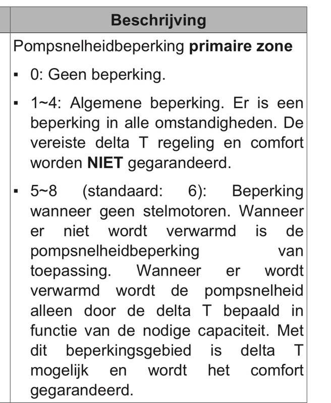

In de handleiding lees ik dit:
Afbeeldingslocatie: https://tweakers.net/i/_MF8WO_ugo8oR1gRDsc3De1ojBM=/x800/filters:strip_icc():strip_exif()/f/image/NnmsFnIMBfZ9oxaqUD0oZ0Af.jpg?f=fotoalbum_large
Ik moet zeggen dat ik hier niet veel van begrijp. Kan het geen kwaad om die delta T onder de 5 te zetten?

Atomius schreef op maandag 25 september 2023 @ 20:19:
Maar in principe is het niet veel anders dan een systeem zonder naregeling als alle groepen van de woonkamer langdurig open staan, toch?
Anyway, ik heb de bypass verder opengedraaid en daarna de thermostaat beneden opengezet. Geen wisselend debiet meer op de WP. Lijkt erop dat dat buffervat de boel ontregelde. Dank @flippy
Maar nu hij weer eventjes draait is de flow weer ingezakt naar 7 L/min.
Vreemd toch?
Even voordat ik die delta T aanpas, ik vind dat toch wat spannend. Kan dat geen kwaad somehow?
hij kan kennelijk zijn vermogensvraag kwijt bij 7/min om die 5 graden delta aan te houden. wil je meer efficientie moet die liters dus omhoog. dus lagere deltat.
liefste moet die deltat regeling losstaan van je pomp maar met die naregeling onkom je daar niet aan totdat je beslist om die nageling weg te doen.
[ Voor 10% gewijzigd door flippy op 25-09-2023 20:23 ]

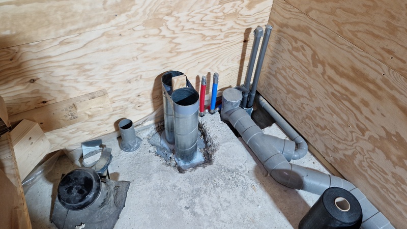

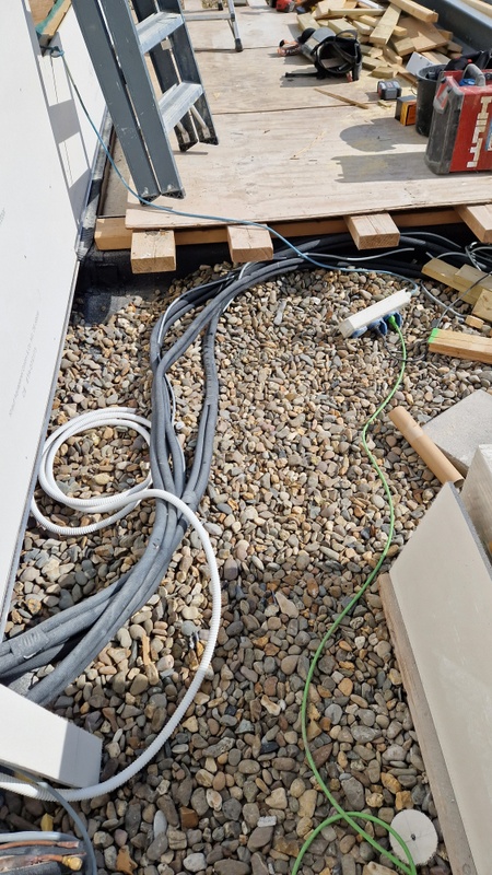

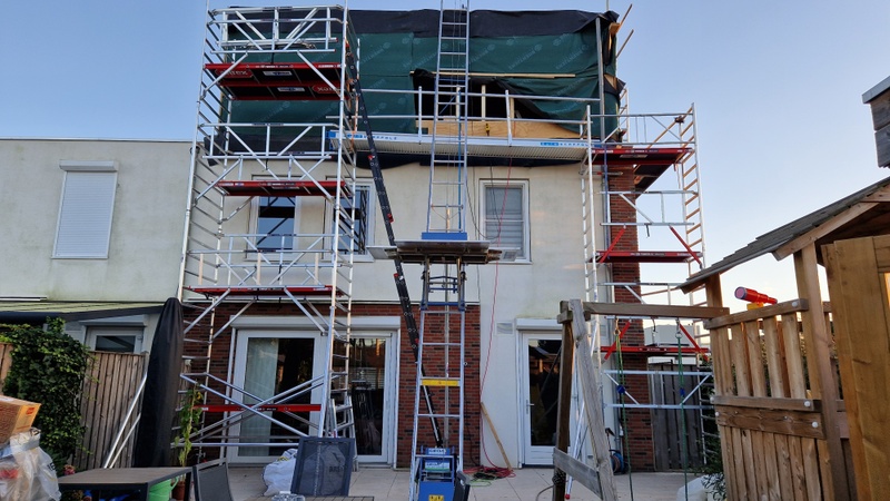

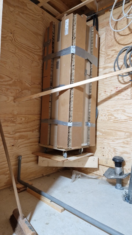

  • PCJR
  • Laatst online: 12-11 21:25
PCJR
Afbeeldingslocatie: https://tweakers.net/i/_h1T3zqHJwYVbU2cpL4CerkEgzA=/x800/filters:strip_icc():strip_exif()/f/image/EvZZFKIF5rHwGcPN3d4xKFHp.jpg?f=fotoalbum_large
De Altherma met de bouwlift op de 2e, nieuwe, verdieping gezet. Van de grond af, 23e komt de anhydriet vloer. Na paar dagen kan de wp erop en dan aansluiten :)
Afbeeldingslocatie: https://tweakers.net/i/pXcdk_r0LZgxo0SvoQLJnUvrV5o=/800x/filters:strip_icc():strip_exif()/f/image/4YEG65LtryWIgvxO76Iv6rKi.jpg?f=fotoalbum_large
Afbeeldingslocatie: https://tweakers.net/i/Dmnw_LKLtwYhGV3IqD64T7bGb64=/x800/filters:strip_icc():strip_exif()/f/image/RwFa90h96xxU7Co4G3vAvYdj.jpg?f=fotoalbum_large
Afbeeldingslocatie: https://tweakers.net/i/Tn7zQnTlgl9qC7a7zmLpKF8aT6M=/800x/filters:strip_icc():strip_exif()/f/image/gKBCbTqDlIwbuGMsRbwFsOpN.jpg?f=fotoalbum_large
Nieuwe verdieping staat erop
[ Voor 12% gewijzigd door PCJR op 05-10-2023 10:54 ]
