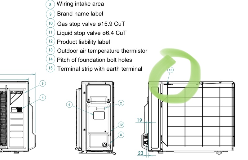

jwillemsen schreef op dinsdag 23 mei 2023 @ 08:25:
Dit is een beveiliging van de buiten unit waar je niets tegen kan doen. Je kunt alleen wat maatregelen nemen om dit zo veel mogelijk te voorkomen
- Plaats de buiten unit op het noorden zodat die niet vol in de zon komt de staan, er zit in temperatuur sensor in de buiten unit waarmee hij de beveiliging regelt
- Als de unit toch in de zon komt, zorg dat de sensor aan de schaduw zijde zit. In mijn geval heeft een Daikin service monteur de sensor verplaatst naar de andere kant van de unit
Bij mij komt de buitenunit op ZO, minst gunstige dus for SWW. Dus ik wil er wel een externa temperatuur sensor aanhangen.
Vraag 1: klopt het dat ik EKRSCA1 dan nodig heb? Bijv hier: https://www.climasense.nl...or-buitentemperatuur.html
Vraag 2: waar kan ik hem het beste plaatsen? Standaard antwoord is natuurlijk noorden. Ik heb bij mij 3 opties:
  1. De korste weg: onder de zonnepanelen (stelling 15gr) op het platte dak (eveneens ZO). Ik heb nog niet gemeten hoe warm het onder de zonnepanelen wordt, maar ze liggen dan iig in de schaduw, waar ook voldoende lucht komt (dus geen broeikast)
  2. Iets verder weg, de NO kant van het huis. Dan hangt ie in de ochtend (april tm oktober) in de zon, maar in de middag iig in de schaduw.
  3. De langste weg, de NW kant van het huis. Hele jaar door in de schaduw. Hierin nog 2 opties. Eerste is om de kabel volledig buiten het huis langs te halen, tweede optie is om op de plek van de koelleidingen mee naar binnen te komen, en dan aan de andere kant van de zolder weer naar buiten te gaan
Technisch gezien snap ik dat dat NW het beste is, maar ook meteen de meeste effort. Is het deze effort waard?

danny.s schreef op dinsdag 23 mei 2023 @ 13:42:
De externe sensor wordt niet gebruikt voor de sww buiten unit beveiliging op een warme dag, daarvoor wordt altijd de sensor in de buiten unit gebruikt. De externe sensor is alleen voor de weer afhankelijke regeling.
Op het moment dat je de externe sensor aansluit zie je in de onecta app alleen nog maar die sensor, de waarde van de interne sensor in de buitenunit kun je op dat moment niet meer via de onecta app zien, alleen nog maar op de display van de binnen unit.

Zoals Jwillemsen ook al zegt wordt een externe buitensensor niet gebruikt voor het bepalen of de buitenunit gebruikt wordt voor SWW. Ik heb vervolgens besloten om de sensor uit de buitenunit te halen en naar een schaduwrijke plek te halen. Dit leverde voor mij een aanzienlijke verbetering van het rendement van de warmtepomp op bij het maken van SWW.
Zit die sensor aan de buitenkant of binnenkant van de buiten unit? En heb je de kabel hiervoor moeten verlengen?
  • boaty
  • Laatst online: 08-11 21:52
danny.s schreef op dinsdag 23 mei 2023 @ 19:20:
De sensor zit aan de buitenkant van de unit, maar om de sensor te verplaatsen en de kabel te verlengen heb ik dat in de unit gedaan, om de connectie tussen de oude en nieuwe kabel droog te houden.

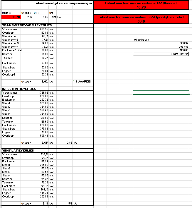

Afbeeldingslocatie: https://tweakers.net/i/M9HqRxelu0ZkeRahex44jmwj6_U=/full-fit-in/4920x3264/filters:max_bytes(3145728):no_upscale():strip_icc():fill(white):strip_exif()/f/image/twse2DKOIvTWBoEbQI4QtQaO.jpg?f=user_large
Dit was 15.550 euro incl btw. Het is 13.915 geworden na wat overleg en water bij de wijn. Voordeel is fijn, niet te groot, bedrijf en de hele mikmak is zelfs voor de herfst geinstalleerd. Blijkbaar komt er bij Daikin weer wat meer op voorraad. Oh en gaat tzt nog 2850 subsidie vanaf dan volgens mij.
Ook zal er dan een airco set komen op de bovenste verdieping, 3MXM40 4kw buiten unit met 3 leidingen en voorlopig 2 binnen units Perfera 2kw. 5080,-- totaal.
Restered wacht ik nog op het aanbod van de cv/vloerverwarming en het verplaatsen van de WTW.
Heb ook een onafhankelijke berekening laten maken:
Afbeeldingslocatie: https://tweakers.net/i/ReHr2U98AEFyy_aqvuOoNxkwppU=/full-fit-in/4000x4000/filters:no_upscale():fill(white):strip_exif()/f/image/zIfLnt4dmp5ljRyYAfApRHEG.png?f=user_large
[ Voor 3% gewijzigd door PCJR op 24-05-2023 10:54 ]

Kan je niet toe met een lichtere L/W? Verwarmen boven waarschijnlijk incidenteel en dat dan met L/L doen? NB: ik zou beneden als je toch bezig bent ook een L/L hangen. Koelen met L/L is top.
  • PCJR
  • Laatst online: 09-11 14:24
PCJR
MotorBeast schreef op woensdag 24 mei 2023 @ 11:39:
Zoals ook de berekening laat zien is een 6.4kW nodig, aangezien er op de bovenste (straks met de opbouw, middelste) verdieping minder gestookt hoeftte worden zou een 6kW model goed passen.
Verder is onder geen extra verwarming nodig, en ook koeling niet perse. Het kost allemal erg veel geld en om voor alleen koelen ook niog airco binnen unit onder te gaan hangen gaat (mij) wat ver.
Door boven te koelen zou je dit ook iets merken op de BG en 1e verdp. gezien de warme lucht naar boven gaat en daar met de airco's zal worden gekoeld.
Maar inderdaad de nieuwe opbouw (2e verdp.) is dan LL koelen/verwarmen. 1e verdieping normale rads maar doen doen gewoon een beetje mee met voornamelijk verwarmen in de winter. Zou nog kunnen koelen met de wp. En BG heeft vv over zowat de hele vloer (er is 1 rad in de garage).

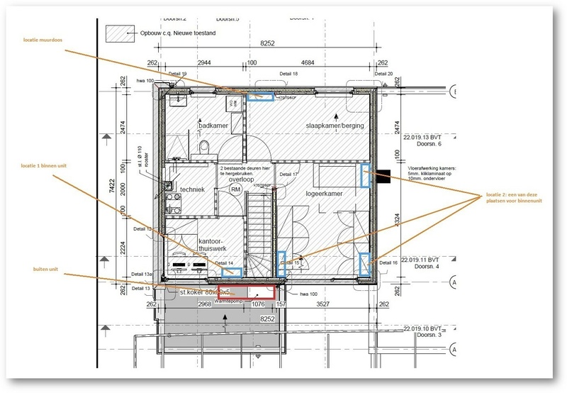

Opbouw:
Afbeeldingslocatie: https://tweakers.net/i/-TmQAyXWH79H-3bsZK-9o5fq6dI=/800x/filters:strip_icc():strip_exif()/f/image/jRHwnLGrmQyWCTxMsOkAmEQ1.jpg?f=fotoalbum_large
BG (hier komt de bijkeuken en stuk garage bij de woonkamer, + nieuwe groep vv erbij, rad bijkeuken gaat weg):
Afbeeldingslocatie: https://tweakers.net/i/OuU9lEWs4fqNy7_VCYO6dpk4uCI=/800x/filters:strip_icc():strip_exif()/f/image/sZKe9j2rawdfJunLySDJjXCl.jpg?f=fotoalbum_large

Dat wijkt dan af van wat ze in hun brochure zetten, daar staat toch echt dat hij tot 35grC zou moeten gaan. Ik ben benieuwd wat hun reactie verder is. Ik zal de komende warmere/zonnige periode het gedrag van de WP eens in de gaten houden en of ook de directe zon op de buitenunit gevolgen heeft voor de warmtapwater bereiding.
Afbeeldingslocatie: https://tweakers.net/i/_bID0TEv6JoU83VP6lgPPWyXMHY=/800x/filters:strip_icc():strip_exif()/f/image/cVLFVeUWVoqjDaQXRy8pVLlx.jpg?f=fotoalbum_large

Ik ben het even kwijt: aan welke kant zit die sensor in de buitenunit? Bij mij staat de buitenunit op het platte dak (dus vol in de zon) met de ventilatorkant naar het noorden gericht.
  • JoTil
  • Registratie: Oktober 2022
MajaMestreech schreef op donderdag 25 mei 2023 @ 21:45:
Sensor zit aan de aanzuigkant.
Afbeeldingslocatie: https://tweakers.net/i/p6OLhZ-CQX1AElrWTUBzilcF32A=/800x/filters:strip_icc():strip_exif()/f/image/Tcq17z2k183suszsKQBbsNFw.jpg?f=fotoalbum_large
  • MajaMestreech
  • Registratie: Februari 2022
JoTil schreef op donderdag 25 mei 2023 @ 22:11:
Ok, dus bij mij vol in de zon. Dan wellicht de opwarm cyclus van de SWW maar vervroegen naar een uur of 10 ipv 13 uur.
