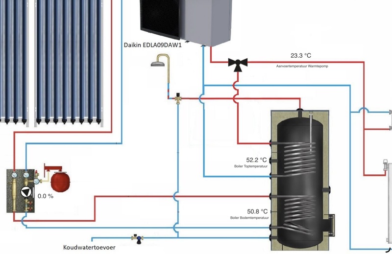

  • jaapsander
  • Laatst online: 05-09 20:13
Inmiddels al sinds 2029 2019 in het bezit van een Daikin Altherma 3 L/W warmtepomp. Door een overschot aan stroom (zonnepanelen + salderen + nieuwbouwhuis) nooit de moeite genomen om te onderzoeken of er optimalisaties aan de WP mogelijk zijn. Bij mij begint dit altijd met updaten en uitlezen.
Op dit moment is de WP nog nergens op aangesloten. Wat zijn de mogelijkheden hiervoor? Welke opties heeft Daikin zelf (gateway kastje of wifi kaart?) en kun je daarmee ook aansturen (b.v. temp sww verhogen bij veel zon)? Of moet ik me gaan orienteren op iets als espaltherma? Wat zouden jullie doen, of hebben jullie gedaan?
Afbeeldingslocatie: https://tweakers.net/i/e2E53e0xLmDKBT2ZKVhumCHNN2k=/800x/filters:strip_icc():strip_exif()/f/image/zuISwYQX93fQsqsl7xamQFhk.jpg?f=fotoalbum_large
[ Voor 45% gewijzigd door jaapsander op 08-04-2026 14:48 ]
jaapsander schreef op woensdag 8 april 2026 @ 13:27:
Inmiddels al sinds 2029 in het bezit van een Daikin Altherma 3 L/W warmtepomp. Door een overschot aan stroom (zonnepanelen + salderen + nieuwbouwhuis) nooit de moeite genomen om te onderzoeken of er optimalisaties aan de WP mogelijk zijn. Bij mij begint dit altijd met updaten en uitlezen.
Ik zou zeggen, zorg dat de gsm app Onecta gaat werken, en ESPaltherma op/met een HA. Dat is wat ik gebruik. Dan kun je eigenlijk alles wel 8) Heeft mij 2x3 maanden (2 winters) gekost om alles, incl vvw, piekfijn te finetunen, dus denk niet dat je er met 2 weekjes bent :+
Ik zit al jaren op dynamisch tarief, de wp loopt uren lang, dagen lang, weken lang aan een stuk. Thermostaat staat op 36 in de woonkamer (doet er ook neit toe, want het blijft perfect op temperatuur). Veel komt aan om de perfecte stook curve te vinden, samen met balans in het huis met afgifte. Enige dat ik dagelijk even aanpas zijn de opwarm momenten van het 230l vat. Ik doe 2x naar 52 graden, in de nacht en rond lunch, als de uurprijzen het laagste zijn.
|| Solar 7.4kwp oostwest + 850wp zuid + Deye 12K-SG04LP3-EU + 50kWh LiFePo4 || EHVX08S23EJ9W + ERGA06EAV3H ||
  • jaapsander
PCJR schreef op woensdag 8 april 2026 @ 13:39:
Goed advies, daar kan ik zeker wat mee. Perfecte stookcurve is inderdaad het streven, ook goed om te weten dat continu draaien op het juiste vermogen zuiniger/beter is dan aan/uit schakelen op hoger vermogen.
Home Assistant installatie is al aanwezig, dus relatief eenvoudig om data vanuit de WP te koppelen aan PV, slimme meter en andere gegevens en hier automations voor te maken. Voor de altherma 3, welke gateway heb je hiervoor nodig? Zo'n SD kaart achtige adapter of een kastje?
Afbeeldingslocatie: https://tweakers.net/i/HgeppC5SpaaIGf34WNeG4rHe4tI=/232x232/filters:strip_icc():strip_exif()/f/image/XAKqFZNG3IC1baj8UIGnHOBZ.jpg?f=fotoalbum_tileAfbeeldingslocatie: https://tweakers.net/i/-0jBeCfDLjcASMcYQc4rchB0JSY=/232x232/filters:strip_icc():strip_exif()/f/image/Sp9VRLPFn5J2Y0ZrMxYYZbEq.jpg?f=fotoalbum_tile
jaapsander schreef op woensdag 8 april 2026 @ 13:57:

  • benthouse
  • Laatst online: 08-09 12:17
TKroon schreef op donderdag 9 april 2026 @ 17:35:
Klopt, dan gaat het verwarmen boven de 43 graden op de BUH. In de zomermaanden kun je beter je tapwater+legionella om 9 of 10 uur 's ochtends doen.
Ik gebruik een zonneboiler en de spiraal die hiervoor in het vat zit doet alles tussen ca medio maart en medio oktober (uiteraard afhankelijk van de zon). Werkt bijzonder goed en geen gelazer met te hoge buitentemperaturen waardoor de compressor minder goed kan werken.
Verwarmingselement zit er alleen in voor noodgevallen mocht de wp in storing gaan. Elke dag in de zomer bijna van 30 graden tot bijna 80 graden verwarming middels dit zonneboiler systeem. Hebben niet veel mensen deze combinatie maar ik kan hem aanbevelen!
  • MrRobin
  • Laatst online: 05-09 12:20
benthouse schreef op donderdag 9 april 2026 @ 18:11:
Kan je wat meer details delen over hoe dit werkt en aangesloten is? Hoe werkt verwarming in de winter? Enkel met elektrisch element of is er nog steeds een connectie met de warmtepomp via de 3weg klep?
  • benthouse
MrRobin schreef op donderdag 9 april 2026 @ 18:58:
Is een tank van 300 liter met een dubbele spiraal aan de binnenkant. De onderste spiraal gebruik ik voor de primaire loop van de zonneboiler. De bovenste spiraal is met een 3-weg klep aangesloten op de warmtepomp.
Zie plaatje hieronder (kon hem even niet lekker verschalen maar aan de rechterzijde staan mijn afnemers voor verwarming. Afbeeldingslocatie: https://tweakers.net/i/EG3kyIn8hkKoXd1fPwgOSHKyg5w=/800x/filters:strip_icc():strip_exif()/f/image/IDRZoCJ6K7k8QSTEMq1Ekp8C.jpg?f=fotoalbum_large

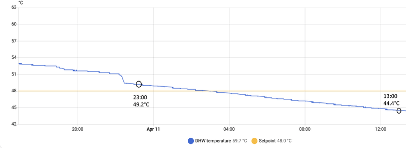

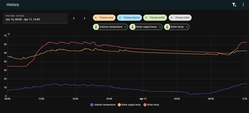

  • StoOker
  • Laatst online: 20:26
TKroon schreef op donderdag 9 april 2026 @ 17:37:
De compressor kan niet vol vermogen leveren als het te warm is buiten. Het systeem is namelijk gemaakt voor lage temperaturen. Als het 25 graden is buiten, kan de warmtepomp de tank maar tot 43 graden verwarmen. Daarna gaat er een elektrsich element aan wat relatief veel meer stroom verbruikt.
60 graden is sowieso erg hoog. Hoeveel liter is je tank en met hoeveel mensen gebruik je het? Waarschijnlijk heb je aan 45-50 graden meer dan genoeg. Ter referentie: hier 300 liter voor een gezin van 4. Temperatuur van 47 graden is genoeg om allemaal elke dag weer schoon te zijn :)
Vanochtend 10:45 stond de temperatuur op 46gr. Daalt dus 5 graden per nacht. Ik ben bang dat als ik hem op 47gr zet en hij daalt dan ook 5 graden, 42gr te koud is?

  • TKroon
StoOker schreef op vrijdag 10 april 2026 @ 11:07:
Als je tank 5 graden in temperatuur zakt in een nacht zonder water te gebruiken gaat er zeker iets niet goed. Dat is een abnormaal hoog warmteverlies. Heb je meer info of grafieken?

TKroon schreef op vrijdag 10 april 2026 @ 20:49:
Geen grafieken oid.
In de Onecta app zag ik om 16:00 netjes 52 graden staan en vanochtend om 10:45 47graden.
Gaat om een 300L tank.

  • Registratie: Juni 2022
  • Laatst online: 29-04 23:40
Persoonlijk zeg ik dat dat vrij normaal is, maar kan aan mij liggen.
Ik heb een 200L stand alone warmtepompboiler en die verliest ook vanaf 22uur tot 07uur bijna 5 graden, uitgaande dat geen warm water meer gebruikt wordt, wat in dit geval zo lijkt te zijn: gedurende 9 uur dus, zie rode lijn in grafiek en de afnamepiekjes in het geel.
Niet raar. Hoort er bij. Meende ooit ergens gelezen te hebben dat een halve graad per uur verlies niet vreemd is. Ik zit daar ietsjes boven.
Ter vergelijking: bij mij (230L) is het ca. 5 graden in 14 uren
Afbeeldingslocatie: https://tweakers.net/i/638wI1T67ruYT4rV7B2k7jCJzsk=/800x/filters:strip_exif()/f/image/iwwrd0EqdkC9dyyNhy0TJuN4.png?f=fotoalbum_large
Ook bij 42°C zitten er nog makkelijk twee douchebeurten van 10 minuten in hoor (uitgaande van waterbesparende douchekop) - het bovenste water in de boiler is warmer dan wordt aangegeven, dat is namelijk een schatting over het hele vat.
Maar: je moet mijn getallen niet geloven want jouw systeem is anders dan het mijne. Ga het gewoon eens uitproberen (of misschien je kinderen daarvoor inzetten) dan kom je er achter waar de echte grens ligt.
In praktijk is het mij nog nooit gelukt de boel koud te douchen/badderen - ik heb herverwarmen aanstaan en die grijpt op tijd in als mijn dochter met familie ook meeverbruiken, dus vier volwassenen en twee kinderen in bad.

Wat is de een beetje de verwachte duur van de legionella cyclus? Mijn warmtepomp heeft afgelopen maandag meer dan 11u gedaan over gedaan, en volgens de ingebouwde meter 28kWh gebruikt.. Lijkt mij erg veel?
Gaat om een model met 230l ingebouwde tank, EHVX08S23EJ9W om precies te zijn.

Hier ongeveer een half uurtje tot een uur. Je zou eens je driewegklep kunnen controleren, misschien dat die lekt
