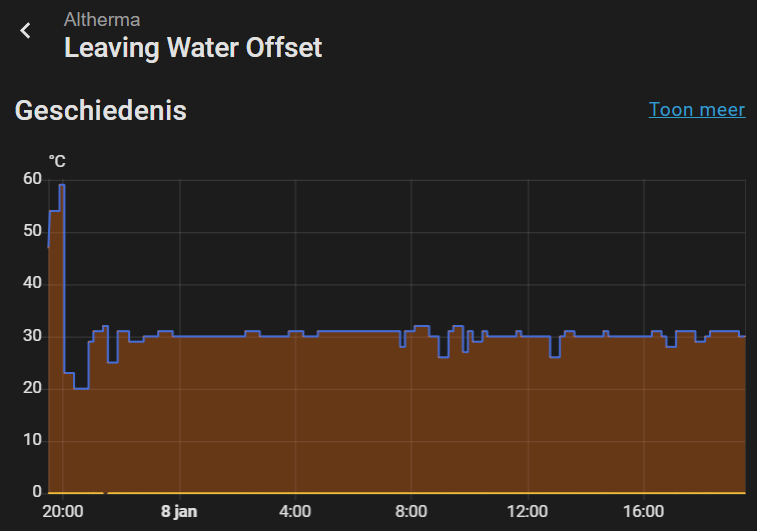

Cop over de laatste 7 dagen gemiddeld 4,20.
Woning uit 1979, wel geheel verduurzaamd. 160m², bgg vloerverwarming overige ruimtes Jaga strada hybrids.
Thermostaat staat beneden op 21,5°.
Gemiddeld verbruik zal ergens tussen de 20/25 kwh zijn.
Aanvoer temperatuur ligt momenteel nog op 30° "as we speak 29,4° bij 1° buiten"

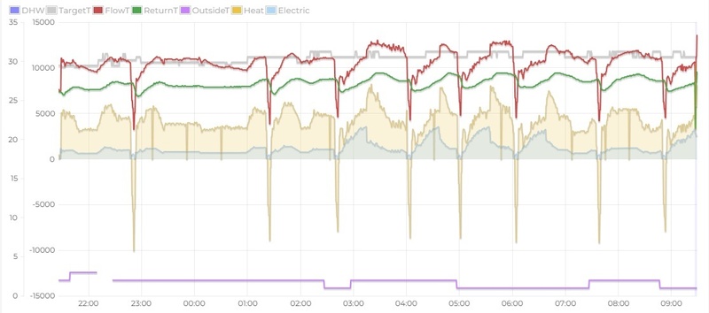

Hoeveel defrosts heb je? en hoe lang duren ze dan?
Hier ook een Alterma 3 RW, ERGA08EVH7 + EHBX08E9W.
Heb even gekeken en bij ons gingen de defrosts om de ca 1 a 1,5 uur en duurde gemiddeld 6 minuten. Uitgevoerd zonder elektrisch element/buh maar op de compressor " omkeer van het systeem.
Defrosts zijn de spikes scherp naar beneden, je ziet dat op dat moment het vermogen dipt maar omdat het zo kort is niet van invloed op de temperatuur.
Scheelt ook dat als je vloerverwarming hebt je natuurlijk een warme buffer hebt die niet snel afkoelt. deze buffer kan ook voor de defrost worden gebruikt. Wij hebben ook een klein buffervat, beetje dubbelop dus.

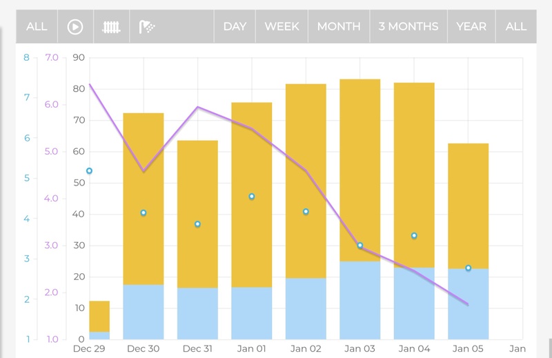

Ottie93 schreef op maandag 5 januari 2026 @ 17:13:
Met dit weer is het wellicht interessant om te delen wat het verbruik is. Ik schrik wel als ik HA open en zie hoe vaak er defrosts plaatsvinden. Dat defrosts erbij horen begrijp ik wel en m'n huis is nog steeds goed warm, dus daar geen gebrek aan, maar ik vind de grafiekjes en het verbruik minder leuk...
COP afgelopen week: ergens tussen de 2.5-3
Verbruik afgelopen week gemiddeld: 34 Kwh
Bouwjaar huis: '76
Oppervlakte huis: 125 m2
Temperatuur: 21 graden
Heeft totaal geen zin om verbruik te gaan vergelijken, iedere woning is anders en daarbij is het ook weer afhankelijk van je instellingen welke jij comfortabel vindt.
Welke buitenunit heb je etc.
Vermenigvuldig je vroegere gasverbruik met 2.5 en je hebt een aardige indicatie hoe je verbruik is.
WP heeft hier in 2025 in totaal 4728 kWh verbruikt, dit strookt aardig met mijn gasverbruik voorheen van 2000m³.
Ter info, mijn verbruik op 04.01.2026 was 47kWh en 300kWh totaal vorige week. Schrik ik niet van in mijn situatie.
Met 8800WP aan zonnepanelen en een jaarrekening van €400 vindt ik het verder helemaal prima.

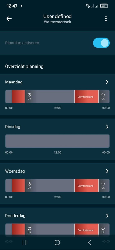

P_M_V schreef op maandag 5 januari 2026 @ 20:29:
- Ik heb een tijdschema voor mijn warmwater tank. Tussen 1 uur 's nachts en 6 u 's morgens mag die verwarmen naar 53 graden. Gaat prima! Maar ik heb een tweede stand ingesteld vanaf 16.00 u 's middags. Dan moet die weer gaan verhogen naar 53. Eerder stond deze middag temperatuur lager (eco van 43). Maar, deze 2e run voert de tank nooit uit. Hoe laat of hoog ik die ook instel. Er gebeurt niets. Enig idee hoe dat kan?
Ik ga er even van uit, dat de 53 graden de Comforttemperatuur is bij jou.
En ik begrijp dat je hem om 16.00 uur ook weer wilt laten opwarmen tot de Comforttemperatuur.
Als je nu eens een STOP programmeert om 15.30 uur en om 16.00 uur de Comforttemperatuur. Misschien dat hij het dan wel doet.
ERGA08EAV3H7 | EHVH08S18EJ9W | BRC1HHDAW | 116 m² Vloerverwarming | 29°C @ -10°C / 26°C @ 15°C | ∆T = 3 | Vrijstaande jaren-30 woning 178 m². Gasloos per 21-09-2023. | PV: 6000 Wp. | 3x IQ Battery 5P Enphase 15 kWh.

piieter schreef op dinsdag 6 januari 2026 @ 09:28:
@piieter
mijn schema is iedere dag zoals de dagen in het screenshot.
Maandag- op dinsdag-nacht is er een desinfectierun.
Doe ik hier iets 'raars?

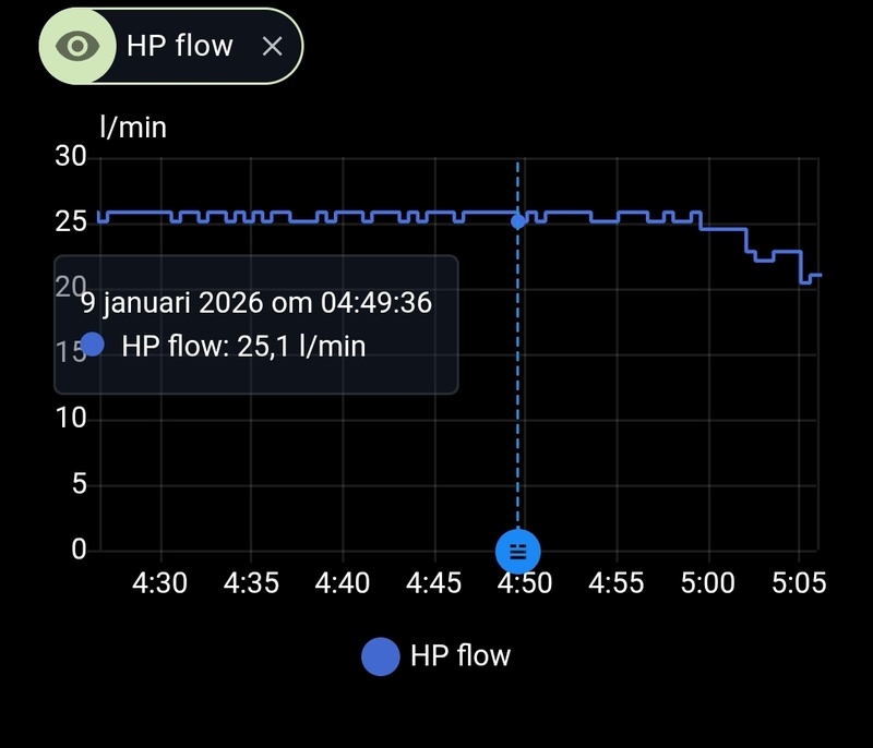

GJA schreef op maandag 5 januari 2026 @ 18:46:
Als ie 24l/min ook kan halen is 19l/min prima want ruimte zat.
Ik zag ergens een rechte lijn in de flow, defrost en weer een rechte lijn. Dan lijkt mij dat er geen regel ruimte meer is.
Ik ben nu eens benieuwd waar dat ik kan achterhalen wat de maximale pompsnelheid van mijn WP zou moeten zijn.
Ik lees namelijk redelijk hoge flow snelheden bij forumgenoten, maar heb die van mij nog nooit boven de 15L/min gezien.
Ik heb de EHVH08S23EJ6V, vanaf hier vertrekt 25mm uponor leiding, vanaf de splitsing boven/beneden loopt alles verder als 20mm uponor. Beneden 6 groeps verdeler en boven 5 groeps. Alle groepen staan vol open, op een paar groepen na die iets zijn terug geregeld om de retour temps gelijk te krijgen. Pompbeperking staat uit.
Is een maximale flow van 15L/min dan normaal, ook tijdens defrost?

Groenenboompje schreef op dinsdag 6 januari 2026 @ 14:34:
Defrost gaat de pomp (voor zover ik weet) naar maximaal. 15L/min klinkt dan wel weinig moet ik zeggen, als je 6+5 groepen hebt. Hoe lang zijn je groepen en welke diameter? Want als die (te) lang en dun zijn, hebben deze natuurlijk een hogere weerstand. 20mm uponor voor 6 groeps vvw voelt ook wel aan de krappe kant.
Testen kun je ook nog door ontluchtings programma te draaien.

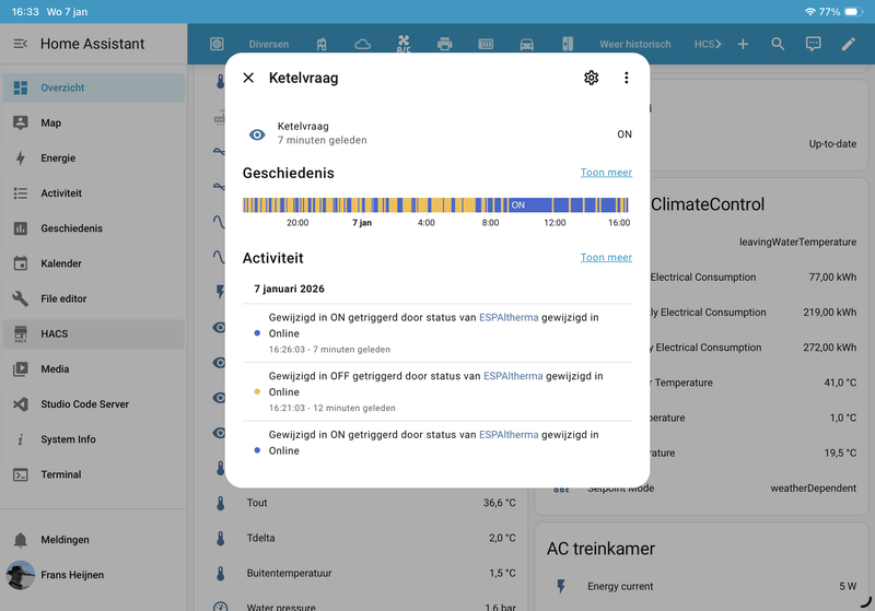

Ik zou graag nog een keer een eerdere vraag van mij neer willen leggen...
Er is bij ons op 10 januari vorig jaar een Daikin EBLA 8kW warmtepomp, samen met een Intergas CV ketel geïnstalleerd in hybride opstelling.
Echter de instelling 'bivalent' heeft altijd (per ongeluk) uitgestaan, wat volgens mij zou betekenen dat het in principe een full-electric opstelling is. De warmtepomp 'weet niet' dat er een CV-ketel aanwezig is.
Het huis wordt prima verwarmd (instelling 21 graden overdag en 20 graden 's nachts).
Ik zie aan het opgenomen vermogen een heel aantal piekjes naar beneden, wat volgens mij de defrosts zijn. Echter heb ik nu 2 dagen korte piekjes gasverbruik gezien.
Ik neem aan, dat de WP de CV ketel heel kortstondig aanstuurt. Maar hoe kan dat als bivalent uit staat??
De BUH is niet aangesloten.
Is er een setting/functionaliteit die er voor zorgt dat ondanks dat bivalent uit staat, de WP de CV-ketel toch kortstondig aanschakelt?
Afbeeldingslocatie: https://tweakers.net/i/0MS9d0KS6BIwMlglNHV5XqeRAJ4=/x800/filters:strip_icc():strip_exif()/f/image/GlzH1nWvob9C2yOgfPJdLgCV.jpg?f=fotoalbum_large
Bij mij is 15L/min voor verwarmen ook de max. Voor SWW gaat hij tot ongeveer 24L/min. Maar verder werkt het wel . Dus je bent niet de enige...

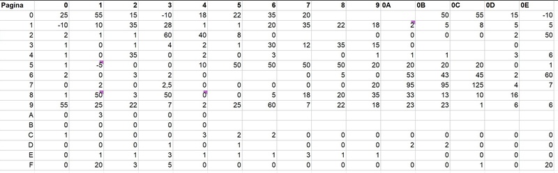

Japie.G schreef op zondag 4 januari 2026 @ 16:01:
Zijn er hier mensen die via espaltherma op het register outdoor_heat_exchanger_temp vaak 255 als output krijgen? Zodara de warmtepomp aan is lijkt de waarde van dit register eigenlijk altijd iets van 255 of om en nabij 255 te geven. Als de unit niet loopt krijg ik wel de werkelijke buitentemperatuur te zien. Ik vraag me af of dit normaal is of dat er wat met die thermistor aan de hand is.
{0xA0,2,119,2,1,"Outdoor heat exchanger temp."},
aanpassen naar
{0xA0,2,103,2,1,"Outdoor heat exchanger temp."},
lost het op. Signed/unsigned integer issue.

graziemille schreef op dinsdag 6 januari 2026 @ 14:51:
De handleiding zegt dat dat niet kan. Maar de handleiding vermeldt ook niet dat de gewone BUH soms wordt gebruikt bij defrosts, dus ik vermoed dat de CV ketel nu (ongedocumenteerd) toch die functie overneemt, net als bij de hybride. Klopt het dat de ketel alleen bijspringt tijdens of kort na defrosts als de retour onder de 25C is?

  • mawashigeri
  • Laatst online: 00:13
arnoldniessen schreef op dinsdag 6 januari 2026 @ 15:06:
Zaken die Daikin als 'veligheidsprotocol' beschouwd kan je doorgaans niet uitzetten - misschien maar goed ook. Wij denken soms dat het geneuzel/overvoorzichtig is maar als software professional kan ik je vertellen dat jarenlange ervaring met de meest achterlijke onvoorziene omstandigheden tot dit soort 'te ruim op tijd' ingrijpen leiden. In individuele gevallen is dat dus wellicht inderdaad te voorzichtig.

  • Groenenboompje
  • Laatst online: 03-08 08:06
danny.s schreef op dinsdag 6 januari 2026 @ 14:45:
Lengte van de groepen varieert rond de ca. 60mtr per groep boven en 80mtr per groep beneden. Diameter is standaard 16mm.
Hetisweergezell schreef op dinsdag 6 januari 2026 @ 14:51:
Met SWW legt de flow hier inderdaad ook hoger.

P_M_V schreef op dinsdag 6 januari 2026 @ 12:50:
@piieter
Ook @Rojado :
Ik zie niet direct iets, waardoor dit niet werkt. Er zit inderdaad al een STOP tussen.
Misschien dat het warmtepomp-programma NIET 2x eenzelfde temperatuur (of dit nu Comfort of Eco is) kan uitvoeren na elkaar. Dus dat er eerst een wisseling van Eco naar Comfort of omgekeerd moet plaatsvinden.
Als dat zo is, dan zou dat een knappe bug zijn!
Je zou eens kunnen proberen om vóór de Comfort-run van 's middags even kort een Eco-run uit te voeren, gevolgd door een STOP. Ben benieuwd of dit dan wel werkt.

piieter schreef op dinsdag 6 januari 2026 @ 16:10:
Ook @Rojado :
Het kan ook nog zo zijn, dat de blok waarin verwarmen toe is gestaan met dit weer te kort is waardoor het resultaat niet behaald wordt. Dan weet je niet wat de WP dan gaat doen.

Rojado schreef op dinsdag 6 januari 2026 @ 16:17:
Eenzelfde situatie is er als de legionella run niet afgemaakt wordt, dan geeft de WP ook een foutmelding totdat de cyclus een keer wel goed is gegaan.
Bedankt @piieter en @Rojado .
Inderdaad, er zit een stop tussen. En voorheen was de 'avondrun' een eco-run. Heeft die nooit tot uitvoering gebracht. Hij haalt altijd zijn temperatuur. Soms nu niet, maar voor deze sneeuwtijd, altijd. Maar de tweede run nooit uitgevoerd.
Nu moeten we in de avond 'krachtig verwarmen' aanzetten.
Misschien dat we dat via de installateur bij Daikin neer moeten leggen dan maar.

P_M_V schreef op dinsdag 6 januari 2026 @ 19:36:
Ik weet niet of je de warmtepomp al eens een herstart gegeven hebt, anders zou je dat nog kunnen proberen.
Spanning er af, even wachten en de spanning er weer op.(harde reset)
Ik ga ervan uit dat de software dan ook een herstart krijgt en misschien is dan het probleem over.

piieter schreef op woensdag 7 januari 2026 @ 08:33:
@piieter We hebben wel eens vaker moeten herstarten in het begin omdat we toen flow-errors hadden. Die zijn weg na het plaatsen van een buffervat. Dus al een tijdje geen herstart gedaan; maar ook daarvoor is de tweede run nooit geweest.
Gistereravond nog wat aanpassingen gedaan in de veldcodes na wat gevraag in Gemini; nu zou de boosterheater na 50 min bij moeten springen om de tank te verwarmen (stond blijkbaar uit). Ik heb het verwarmen van de tank weer naar de middag verplaatst (rond lunchtijd; dan zit er toch niemand op de kamers/kantoorruimte). Dan zou onze extra run in de avond ook niet perse noodzakelijk zijn weer.
Fingers crossed.
Ik heb ook editor-rechten aangevraagd om ook onze fieldcodes in te vullen hier op het forum. Kunnen de ervaren Tweakers eens kijken of er nog ergens winst te behalen valt. :)

@piieter ik had een bericht gepost over het feit dat ik nog wat heb zitten stoeien met het opwarmen van de tank en dat de boosterverwarming bij moet springen na 50 min.
Ging vandaag nog niet helemaal goed omdat mijn setting 8-01 (maximale looptijd warm water) op 95 stond. Ik heb die na ong 80 minuten teruggezet naar 50 graden en toen ging inderdaad mijn verwarming weer werken. Al stopte het verwarmen van de tank weer. En de booster is (nog) niet bijgesprongen.
Ik wil natuurlijk dat het huis nu in deze koude tijd niet te hard afkoelt tijdens het opwarmen van het warme water. Heb jij nog tips of settings die ik slim kan instellen? Of zie je iets 'geks'.
Ik heb vandaag overigens ook bij 'sensoren' ingesteld dat de pomp moet kijken naar de afgelopen 24 uur. Kijken wat dat gaat doen. En bij 5-01 dat de BUH mag bijspringen vanaf -5 graden.
Afbeeldingslocatie: https://tweakers.net/i/z8O-x9X1xgg6I1rxi11pdCmstOg=/800x/filters:strip_icc():strip_exif()/f/image/cu3xAd8J3sCQU7Gg7coXw7Dq.jpg?f=fotoalbum_large

Voornaamste verbeteringen die ik nog wil doen zijn:
  • 110cm*70cm T22 op mijn kantoor boven wordt op dit moment geboost door een Heatmeister met 10 stuks 80mm fans. Dit maakt het wel aangenaam, maar deze radiator is wel duidelijk het zwakke punt in het systeem. Denk dat er toch iets van een Jaga Strada Hybrid moet komen. Van wat ik zag heeft die in vergelijkbaar formaat zo’n 3x meer vermogen, maar dat moet ik nog iets beter bekijken. Met een LWT van 27C haal ik met de Heatmeister een Delta T van 1.5 tot 2C op de radiator zonder debietregeling. Zonder Heatmeister kakt dat snel in.
  • Debietregeling op alle radiatoren. Wel risico voor stroomgeluiden met de hoge flows die we kunnen halen dus ga nog wel even overwegen of ik dit wel overal wil. Misschien te voorkomen met een flowregelaar op de leiding die naar de radiatoren gaat, maar die is wel wat lastig te bereiken (zit achter de boiler). De tado’s gaan rond doeltemperatuur ook grotendeels dicht en dan hoor je toch wel behoorlijk wat geluid.
  • De WTW staat nog niet aan, als dat binnenkort gebeurd zal de stooklijn ongetwijfeld nog wat bijgesteld moeten. Op dit moment staan er een aantal ramen permanent op ventilatiestand.
Jij hebt het over een booster (heater) (BSH). Dat houdt in dat je een losse tank hebt en voor zover ik weet heb je dan geen back up heater (BUH). Misschien dat iemand, die ook een BSH heeft met een programma voor het opwarmen van de tank, jou beter kan helpen dan ik. Ik heb een geïntegreerde tank met een BUH.
Misschien kan die persoon of personen zijn/haar of hun instellingen met jou delen.
Als je dan heel verschillende instellingen voor een bepaalde parameter tegenkomt, die met het verwarmen van de tank te maken hebben, dan zou je specifiek nog eens naar die parameter(s) kunnen kijken.

  • FransHe
  • Registratie: December 2022
  • Laatst online: 28-09 22:16
Bivalent en BUH zijn twee dingen. Bi mij staat bivalent uit maar is de ketel aangesloten aan BUH2. Via altherma zie ik BUH en ketelvraag. BUH komt eerst en af en toe ketelvraag. De elektrische BUH is niet aangesloten; kabels liggen los. Dat is de gebruikelijke manier om Hybride opstellingen aan te sluiten.Afbeeldingslocatie: https://tweakers.net/i/-c9KGkYJektuQAXl49mJLlX_uHc=/800x/filters:strip_exif()/f/image/uubeJaWrxiqa9bfMJTNDfLBn.png?f=fotoalbum_large

luxus schreef op woensdag 7 januari 2026 @ 11:04:
Ik zou de zekering van de BUH niet uitzetten. Daikin heeft er denk ik best wel over nagedacht. Je kan best stellen dat die grens van 25 graden arbitrair gekozen is, maar het zal vast niet zonder reden zijn.
De reden is dat de warmtewisselaar gigantisch afkoelt bij het omschakelen van de 4-weg klep tijdens de defrost.
Ik heb dat zelf gezien én gemeten bij mij L/L warmtepomp. De verdamper in huis koelde heel snel af naar -28°C. Je hoorde de verdamper kraken!
Daikin wil met maximale flow en minimaal 25°C water voorkomen dat de warmtewisselaar dicht- en vervolgens kapot vriest.
De BUH springt altijd aan tijdens een defrost als de retourtemperatuur onder de 25 graden dipt. Dat kun je niet uitzetten, is ingebakken in de firmware. Ik heb hetzelfde probleem met lage stooklijn. Mijn oplossing van vorig jaar om BUH-gebruik tijdens defrost te verminderen was stooklijn iets (1 graad of zo) omhoog. Dan krijg je iets meer afgifte en een net iets warmere ruimte, maar ook een hogere retour en minder BUH gebruik, waardoor uiteindelijk de COP iets toeneemt, en het comfort ook.
Wat je wellicht wel kan doen is stap 2 van de BUH uitschakelen. Ik heb totaal 9 kW BUH, maar stap 2 (6 kW) staat geheel uit, dus hij kan alleen de 3 kW stap 1 inschakelen. Dat werkt hier prima, zowel voor defrost als legionella.
Dat verklaart het e.e.a.: ik heb vandaag al 13 defrosts gehad en 3x dat toen de retour ouder de 25 graden was. Totaal verbruik vandaag tot nu toe: 20 kWh.

Dit weer is mooie testcase voor onze warmtepomp. Hier draait sinds 1,5 jaar een all-electric Daikin Altherma 3 LT 8kw met totaal 9kw backup heater capaciteit.
Na een jaar fine-tunen (met name vinden optimale weersafhankelijke curve) draait hij nu ideaal. Zelfs met de huidige temperaturen tot minus 10.6 hier houdt hij ons vrijstaande huis uit 1998 prima warm.
Voor het eerst zijn vannacht beide BUH’s actief geworden (3kw & 6kw) voor 5 minuten t.b.v. recovery defrost (mooi te zien in grafiek rond 05:15, defrost dip is daar duidelijk minder diep). Systeem heeft geen buffervat (niet nodig want genoeg volume).

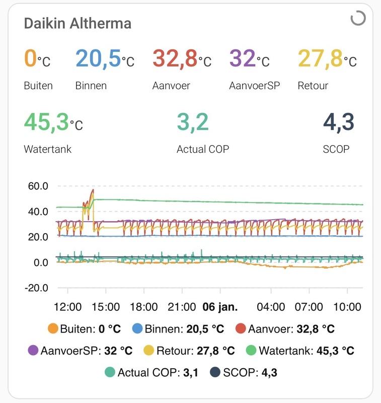

jugo6 schreef op woensdag 7 januari 2026 @ 19:19:
Hoe krijgt men van dit soort leuke overzichtjes. met een Homey of zo? ik heb alleen de onecta app die mij niets vertelt en bar weinig laat instellen.
De makkelijkere (maar ook meer beperkte) variant: home assistant met daikin cloud integratie.
Iets complexere, maar uitgebreidere variant: home assistant met ESPAltherma

P_M_V schreef op woensdag 7 januari 2026 @ 19:22:
@piieter @cpt.skydiver bedankt allebei!
Ik heb inderdaad een losse tank. :)
Al die afkortingen ;) DHW = warm water voor CV? Hoe kan ik dat dan instellen dat die alleen meedoet met defrosts?
Mijn eco is 43 en comfort is 53. Is gewoon iets wat we gekozen hebben en wat lijkt te werken. Ik kan nergens zien hoe lang de runs zijn. Ik heb geen extra software om dit uit te lezen. Ik weet ook niet of ik dat wel wil. Qua tijdsinvestering, etc. Ik begrijp dat als het eenmaal loopt, het goed is, maar ik vind dat ik nu al te veel tijd in de warmtepomp steek ;). Het is nogal overwhelming al die termen, codes, instellingen, etc.
Mijn veldcodes staan in mijn vorige bericht. @cpt.skydiver. Misschien kun je ze vergelijken met jouw settings? Of heb jij die toevallig in de Google Sheet staan die in dit forum gedeeld is?
DHW: domestic hot water (je boilervat)
BUH: backupheater (elektrisch element in je binnenunit)
BSH: booster sanitary heater (elektrisch element in je DHW-tank)
Verder niet teveel instellen, maar zorg vooral dat je stooklijn ongeveer klopt. Als die 5 graden of meer te hoog staat kost je dat best wat efficiëntie. En dus meer geluid, hoger vermogen en meer energie en geld.

Bij ons thuis is eergisteren een Daikin EDLA06 geinstalleerd met 300L boilervat. Niet de beste dagen in de sneeuw, maar het is de mannen gelukt. Stooklijn was door installateur op 50 graden met -10 en 30 graden met +15 gezet, wat eigenlijk al direct zorgde voor een heel hoog verbruik.
Gisteren avond heb ik de lijn aangepast naar 35 graden met -10 en 26 graden met +15. Thermostaat op 20.5 en de hele nacht en dag heeft de pomp continue gedraaid. Verbruik (tot nu toe vandaag) 21kwh (volgens Onecta) en de aanvoertemperatuur was stabiel tussen de 26 en 31 graden. Er heeft vandaag geen SWW run gedraaid.
Afgifte gaat beneden met vloerverwarming (met pomp) in combi met radiatoren, boven alleen radiatoren en staan half open. Is dit verbruik in lijn met wat ik kan verwachten? Ik heb voor mijzelf de volgende dingen nog genoteerd om na te kijken:
- Equilibrium Temperature (5.01) van 0 naar-5 of -10 graden, zodat de backup heater niet direct gaat bijspringen rond het vriespunt.
- Delta T van 5 naar 4 of 3 proberen om te voorkomen dat een defrost de heater nodig heeft (retour < 25 graden)
- Schema maken voor SWW ipv reheat instelling
- Pomp test uitvoeren en de bypass indien nodig verder dichtdraaien
Afbeeldingslocatie: https://tweakers.net/i/_Dlyk_SmbdCspeMxtLZtUQZ5-5U=/fit-in/4000x4000/filters:no_upscale():strip_exif()/f/image/MWxyGjrqNeUzYASHBlTsIbBe.png?f=user_large
Afbeeldingslocatie: https://tweakers.net/i/w0ueIiFY681oAc6NBtDJykYdoGw=/fit-in/4000x4000/filters:no_upscale():strip_exif()/f/image/cg9N1M65Hb47ppOzHEzJkPUa.png?f=user_large

even een check: Ik heb sinds het echt is gaan sneeuwen bijna elk 30-60 min een defrost. Nu heb ik ivm de harde wind van afgelopen dag(en) de stooklijn tijdelijk verhoogd (van ~30C elke dag iets verhoogd naar uiteindelijk 36C over een periode van een paar dagen) en uiteraard is het nu (veel) te warm binnen zodra de wind van richting is gaan veranderen. Daarom heb ik de stooklijn flink verlaagd en het valt me op dat ik sinds dat moment (4 uur geleden) weer vrolijk zonder defrosts draai op ~500W op de compressor.
Afgelopen dagen was het constant leven van defrost naar defrost, met een compressor verbruik tussen de defrosts in van ~2000W
Ik begrijp dat mijn verbruik momenteel erg laag is omdat de woning erg warm is, maar ik vraag me af of ik niet in een vicieuze defrost cirkel zat. Herkennen jullie het verbruik en de defrost frequentie?

MrRobin schreef op vrijdag 9 januari 2026 @ 08:50:
6 graden plussen op de stooklijn is natuurlijk ook behoorlijk. En zal hij natuurlijk hard moeten stampen om ook de vloer (als je vvw hebt) 6 graden warmer te krijgen. Volgende keer beter eerst 2 graden verhogen, en dat paar uurtjes aankijken. Waarschijnlijk zul je dan al zien dat de temperatuur langzaam begint te stijgen. Daarna evt nog 1 of 2 graadjes extra.
Hier ook veel defrosts en meer verbruik. Ik maak me daar nu niet druk over, want met die natte sneeuw en buitentemperaturen die rondom het vriespunt schommelen, is de luchtvochtigheid zo hoog dat er vrijwel direct weer rijp op de lamellen zit. Dat hoort er nu eenmaal bij! Als de lucht droger is, dan is het aantal defrosts ook meteen een stuk minder, met dezelfde instellingen van de warmtepomp.
Doordat er veel defrosts zijn wordt er minder warmte in de vloer gebracht en zelfs weer warmte aan onttrokken. Dit resulteerde bij mij in een lichte daling van de kamertemperatuur van gemiddeld 20,5 graden naar 19,7 graden. Ik vond dit niet prettig en heb de offset 2 graden omhoog gezet. De aanvoerwatertemperatuur is nu 31 graden i.p.v. 29 graden bij een delta T van 3 graden en de kamertemperatuur ging weer omhoog naar 20,9 graden. Om te voorkomen dat de warmtepomp af zou slaan (bij 21 graden) heb ik de offset weer met 1 graad verlaagd. Nu heb ik weer de situatie van vóór het defrostfestijn.
Als er zaterdag -12 graden komt (voorspelling), dan zet ik de offset wellicht even tijdelijk weer wat hoger.

  • MrRobin
  • Laatst online: 02-10 21:01
danny.s schreef op vrijdag 9 januari 2026 @ 09:06:
Dat is ook precies wat ik had gedaan. die 6 graden was over de periode van meerdere dagen langzaam opgeplust.

Wij halen 25l/min zie, defrost altijd zonder buh. ikAfbeeldingslocatie: https://tweakers.net/i/WL0tJl3QoAJX4usn3W8bI3ATdqU=/800x/filters:strip_icc():strip_exif()/f/image/CiPNke64S6XXPhvCRdXRdXKq.jpg?f=fotoalbum_large

  • P_M_V
  • Registratie: September 2025
  • Laatst online: 30-01 08:20
Binnenunit: EBBH11DF6V
Buitenunit: ERLA11DAW1
En een tank van 300 Liter.
Had deze week al eens gepost over het feit dat ik wil dat het warmwater om 11.30 u (einde ochtend) 50 min mag gaan verwarmen op de buitenunit en daarna alleen nog met boosterverwarming in de tank. Al een paar dagen met de settings aan het spelen, maar hij blijft maar doorgaan na 50 minuten. Mijns inziens heb ik de settings goed staan...
Iemand tips? Of andere slimme tips zodat het huis niet te veel afkoelt tijdens een warm water run?
Ik wil wel 2 runs instellen verdeeld over de dag, maar helaas heeft de tank nog nooit de 2e run opgepakt die ik ingsteld heb en ik wil ook niet het risico lopen dat we in de avond (doucheronde) geen warmwater hebben.
Afbeeldingslocatie: https://tweakers.net/i/loccWbNw0hgmyI8F5qPDJPFdolo=/800x/filters:strip_icc():strip_exif()/f/image/XJR7KQwfSs2l5GCL2X7WSQjf.jpg?f=fotoalbum_large

P_M_V schreef op vrijdag 9 januari 2026 @ 12:55:
Als ik dit zo lees, dan werkt de STOP niet of niet goed na de eerste run!
Als je nu nog eens een extra STOP invoert om bijvoorbeeld 14.00 uur (in ieder geval nadat de eerste run ook zeker de temperatuur heeft gehaald je je wenst). Proberen of dit het gewenste resultaat geeft.
____________________________________________________________________________
aanvulling @16.52
Je zou ook nog als test de eerste run van de dag kunnen laten vervallen, om te kijken of de 2e run dan überhaupt wel wordt uitgevoerd. Als die dan ook niet wordt uitgevoerd, dan is er ergens een blokkade wat met het tijdstip te maken heeft.
Verder wil je in een 2e run het water opnieuw laten opwarmen door de Booster Heater.
Maar als ik me niet vergis gaat hij sowieso eerst proberen te verwarmen op de compressor en als jouw gewenste temperatuur zodanig is ingesteld voor die tweede run, dat dit binnen het bereik is van de compressor, dan zal de Booster Heater naar mijn idee niet worden aangesproken.
Tenminste zo is het wel bij de Backup Heater bij mij.
Maar misschien werkt dit anders bij een Booster Heater in een aparte tank.
