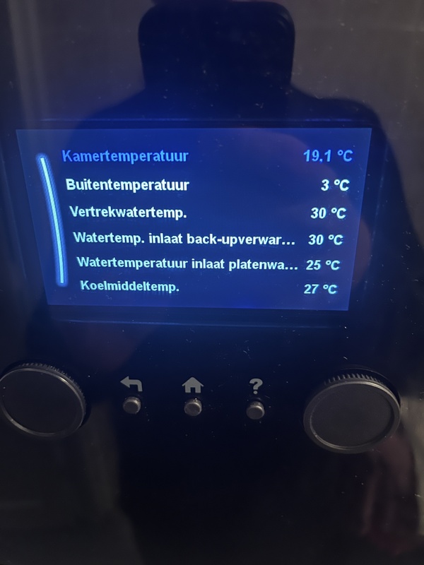

Mijn vraag blijft staan: hoe kan het dat de BUH het niet doet in testbedrijf en maar af en toe kort aangaan?
Ik zat te denken: zou het de wiring kunnen zijn en is dit wellicht de 2e stap die ik zag? Kan ik natuurlijk testen maar ik laat hem nu liever even rustig draaien.
Ik kan niet goed zien of de BUH correct is aangesloten, kunnen jullie dat zo zien? Het is een EHBX08EF6V die op 1 fase is aangesloten.
In de settings zie ik sowieso staan 3KW/9kW wat volgens mij al niet klopt, het moet 2 kW zijn (dat zie ik ook gebeuren bij stroommeting), en ik neem aan dat ik gezien mijn 1-fase systeem maar 1 stap zou moeten hebben.

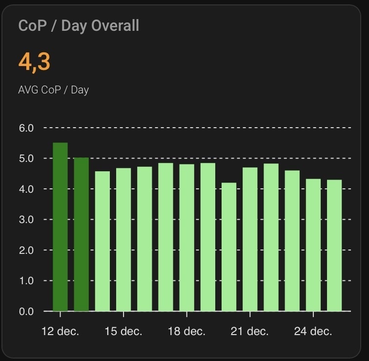

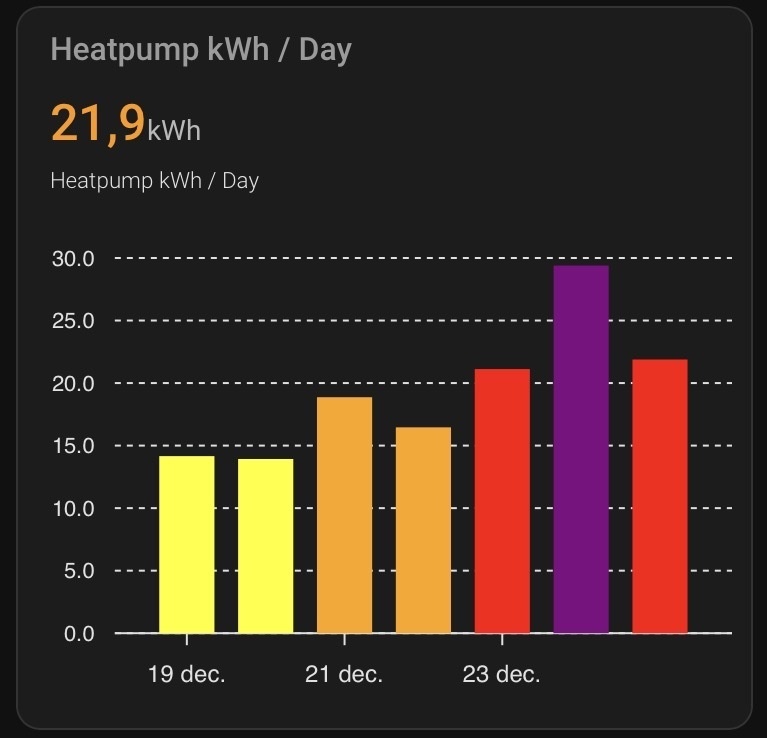

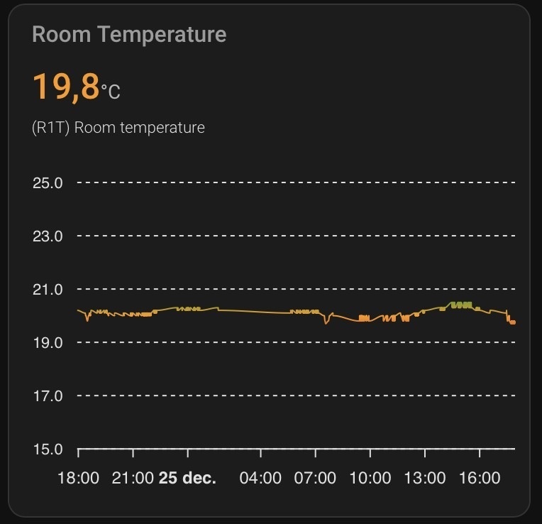

Atomius schreef op donderdag 25 december 2025 @ 13:24:
Hier ook 0 defrosts sinds het rond en onder vriespunt is. Ook geen ijs op de auto's. Zal vast de lage luchtvochtigheid zijn
Hier ca 90m2 vloerverwarming, binnentemperatuur strak rond de 20graden. Boven nog de ‘oude’ standaard HT radiatoren die geplaatst zijn met de bouw (1998, voor die tijd beter geïsoleerd dan bouwbesluit aangaf destijds), temperatuur boven rond de 18 graden continue. We hebben vaste temperatuur van 20 graden 24/7 dus geen nachtverlaging.
Sinds Jan. 2023 een Daikin Monoblock EDLA09DAW1. Loopt met deze vriestemperaturen mooi op de weersafhankelijke regeling. Tot nu toe vandaag 3 defrosts en een COP overall van 4,3 (gebaseerd op externe energie verbruiksmeting). Elektrisch verbruik 21,9kWh tot nu toe vandaag met een delta T setpoint van 3.
Ben wel tevreden zo (Terwijl ik dit typ zit ik in Durban in mijn T-shirt aan het zwembad mat ca 25 graden, remote toegang tot HA via eigen WireGuard VPN :) )

assje schreef op donderdag 25 december 2025 @ 16:44:
Zelfs met huidige temperatuur schakelt de WP nog uit omdat de temperatuur bereikt wordt.
Stooklijn staat op 30 bij -15, is er logica die nog verder te verlagen? Volgens mij kan ik mijn Ta ney zo goed gewoon vastzetten op 25....
Gisteren 17kWh, hoogste wat ik ooit gezien heb denk ik. Had de hele dag op gemiddeld 700W kunnen draaien maar in plaats daarvan krijg ik dit:
COP wel 5,9..
COP is top!
Wat je nog wel zou kunnen proberen is, de Ta nog een graad verlagen aan de koude kant. Krijgt hij het dan nog steeds voldoende warm, nogmaals een graad verlagen, enz. Telkens na het verlagen, even een dag aanzien hoe het resultaat is. Net zo lang verlagen tot hij het niet meer warm genoeg houdt. Dan weer 1 graad verhogen.
Op deze manier heb ik mijn stooklijn ingesteld op 28 bij -10 buiten en 26 bij +15 buiten. Die blijft het hele jaar door hetzelfde. En de Madoka staat ingesteld op 20,5 graden.

Sinds 2 maanden heb ik een EHVH08S23EA9W + ERGA08EAV3. Het huis is in totaal zo'n 140 m2. In totaal +/- 60m2 vvw, 55m2 op het gelijksvloers en 5m2 op de badkamer boven. De overige kamers hebben een LL warmtepomp/airco maar worden eigenlijk niet veel gebruikt.
Ik heb op basis van de data uit de altherma zelf (elek in vs warmte out) de COP berekend voor iedere dag de voorbije maand in functie van de gemiddelde temperatuur buiten van het dichtsbijzijnde weerstation.
Ik heb delta T 3 graden en stooklijn op 29C @ 10C tot 33C @-20C. Echter moet ik deze voor de lagere temperaturen nog wat aanpassen gezien ik voorbije nacht gemerkt heb bij -4C buiten dat de gewenste binnentemperatuur van 21C net niet meer gehaald kon worden (bleef hangen rond 19,5C).
Afbeeldingslocatie: https://tweakers.net/i/Tn0pQDRN6gw88aS-oXZpq38vER8=/fit-in/4000x4000/filters:no_upscale():strip_exif()/f/image/bnKhbgNmqFwNd0tb2F3HhRt6.png?f=user_large
Om even te polsen: Zit deze COP in de buurt van wat verwacht kan worden?
Persoonlijk ben ik met COP van +4 wel tevreden, gezien het prijsverschil hier in belgie tussen stroom/gas ongeveer een factor 4 is.

@MotorBeast: Als ik dit dan zo weer lees dan denk ik... een beetje bedrijf in warmtepompen moet dit toch ook weten.. :( Helaas weet ik er nog te weinig vanaf, maar zullen dit zeker meenemen (er spelen nog wat andere zaken met het bedrijf)
Wat anders:
Nadat de temp. vanochtend in de woonkamer warm genoeg was, heeft de compressor weer een tijd uit gestaan vanmiddag.
Langzaam is de temp dan ook weer gezakt (van boven de 19.5 terug naar 19 graden)
Het lijkt er op alsof hij pas weer getriggerd wordt als het een 0,5 graad gezakt is. Normaal gedrag?
Afbeeldingslocatie: https://tweakers.net/i/ZFrjpQoRvH7Fp0WpWeKVcSZCF8Y=/x800/filters:strip_icc():strip_exif()/f/image/lenZltSo8oJ9j9rRtIoeLc6x.jpg?f=fotoalbum_large
Daarom de vraag in woonkamer maar verhoogd naar 20 graden, als die dan later terug valt naar 19.5 dan is dat iets prettiger dan 19.
Echter blijft hij nu rond de 19 graden hangen, terwijl hij al een 3 a 4 uur bezig is bij een buitentemp. van 3, en een vertrekwatertemp. van 30.
Afbeeldingslocatie: https://tweakers.net/i/Ejl04pxP16sD7Ix42Y2VMZdSamI=/x800/filters:strip_icc():strip_exif()/f/image/vibhrJuafCRL6AtO2OKD5Y0g.jpg?f=fotoalbum_large
Afbeeldingslocatie: https://tweakers.net/i/t0gB3C6UqOVyRRKQbOdfuwdCUkU=/x800/filters:strip_icc():strip_exif()/f/image/003gB75Yk01dE0qmrC49CcGF.jpg?f=fotoalbum_large
Het valt me op dat het debiet 8 l/min is.
Gisteren bij een vertrekwatertemp. van 35 was het debiet nog 24.9 l/min. :?
Zojuist nog eens gechecked, en temp is zelfs gezakt naar 18.9.
Dat is bij Daikin normaal, de kamerhysterese. Als je dat niet wilt, kun je beter in AWT mode regelen en zelf bepalen hoe je de AWT aanpast aan de kamertemperatuur en/of de WP aan/uit uitzet.

De waterdruk is laag. Ik zou die bijvullen tot 2.0. Misschien dat dat ook effect heeft op ander zaken. En als het snel afneemt, is er iets anders aan de hand.

Hoe was jullie verwarmverbruik vorige week trouwens? Hier:
24-12 18 kWh
25-12 25
26-12 31
27-12 21
28-12 17
  • lonehitman
  • Laatst online: 09:07
Atomius schreef op maandag 29 december 2025 @ 09:36:
Ik heb 't ook weleens gehad. Tijdelijk idd. Inmiddels is er hier een defrost fiesta aan de gang, i.t.t. vorige week.
24-12 18 kWh
25-12 25
26-12 31
27-12 21
28-12 17
Hier met de thermostaat op 21.5. Enkel verwarmen van de benedenverdieping. Ca 74m en badkamer ca 10m
24-12 15 kWh
25-12 17
26-12 16
27-12 14
28-12 13
  • akaQ
  • Laatst online: 29-05 22:12
24-12 18 kWh
25-12 25
26-12 31
27-12 21
28-12 17
150m² - 21,5°
24-12 15kwh
25-12 22kwh
26-12 31kwh
27-12 18kwh
28-12 12kwh
  • Marcusso
  • Laatst online: 02-10 09:46
Thermostaat op 20.5 - 21 graden. 150m2 vloerverwarming over 2 woonlagen, alles open (behalve de slaapkamer van 18m2) + 1 Jaga radiator in de garage. Tussenwoning bouwjaar 1992. Muren RC6, vloer 3,5 en dak 2,5.
20 groepen, 2 verdelers, alles aangesloten met 32mm meerlagenbuis.
24-12 19 kWh
25-12 16
26-12 21
27-12 14
28-12 10
Stooklijn 35 @ -5 en 25 @ 18 graden. Ik zou nog wel wat lager kunnen denk ik want de warmtepomp maakt nu runs van 3-4 uur op 1000 - 1500W, en slaat daarna uit. Maar de eerste winter met de warmtepomp in ons gerenoveerde huis bevalt erg goed. Heerlijke constante warmte en de buren (welke eerst sceptisch waren) zijn jaloers omdat die veel meer gas verstoken met de thermostaat op 19 graden.
