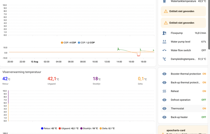

Kunnen jullie via de Onecta app de temperatuur van de warmwatertank instellen?
Ik heb een EHVX08S23EJ6V met ingebouwde 230L tank. Ik wil eigenlijk in openhab een automatie maken vanzodra er voldoende solar is de temperatuur hoger wordt gezet van het warm water. (beetje het equivalent van https://github.com/jwille...tomation/tank_to_max.yaml).
Ik heb een P1P2 van @arnoldniessen en probeer dat via het commando "E 36 3 226" maar er lijkt niets te gebeuren. Er is nog een beta binding voor openhab voor de onnecta api die ik nog eens kan proberen maar ik wou eerst wel eens weten of dat uberhaupt wel gaat met mijn model/installatie. Als de cloud api deze functionaliteit aanbiedt zou ik verwachten dat de app dat ook toelaat. Ik kan enkel een planning maken met eco/comfort en de temperaturen moeten op de warmtepomp zelf ingesteld.

  • TKroon
@Jog bij mij staat eco op 50, en comfort op de max. Ik verwarm de tank door DHW ON te zetten, en op de gewenste temperatuur weer uit te zetten (bijvoorbeeld 45 graden). De krachtige modus gebruik ik voor legionella. Zo kun je elke temperatuur zelf bereiken.

Jog schreef op dinsdag 12 augustus 2025 @ 21:20:
Ik verwacht wel dat dat werkt. Zie je wel of niet dat de kamerthermostaat daarna 55C als gewenste tank-temperatuur aangeeft? Zonee, staat Control_Function nog aan? En heb je niet je schrijfbudget verspeeld (zoja, dan even commando A geven en je hebt weer even budget)?
Het verhogen van de temperatuur betekent niet automatisch dat de tank ook meteen verwarmd wordt, zeker niet als de buitensensor meer dan 25C is (tenzij je de backup-heater dan toestaat).

arnoldniessen schreef op dinsdag 12 augustus 2025 @ 22:29:
Control function staat nog aan. Ik gaf het commando via telnet, kwestie van meteen de log output te zien. Als control niet op staat kwam hij er over klagen. Ik zie geen aanpassing op de kamerthermostaat. Via de kamerthermostaat kan ik de temperatuur trouwens ook niet aanpassen. Ook de P1P2/P/P1P2MQTT/bridge0/S/0/DHW_Setpoint topic veranderd niet mee.

TKroon schreef op dinsdag 12 augustus 2025 @ 21:53:
Hoe switch je dan tussen eco/comfort? Ik laat liefst de master switch aanstaan precies. Ik denk dat ik ruzie krijg als de automatie er uit ligt en er is geen warm water.

Jog schreef op dinsdag 12 augustus 2025 @ 22:50:
Heb je een klokprogramma actief voor de boiler? Mogelijk dat dat verklaart dat je de temperatuur niet aan kunt passen. Want als het niet via de kamerthermostaat kan, verbaast het me niet dat het ook niet via P1/P2 kan.

arnoldniessen schreef op dinsdag 12 augustus 2025 @ 23:04:
Ik heb zowel met/zonder programma geprobeerd.
Nog een kleine update, ik had dus het programma via de app uitgeschakeld. Maar de warmtepomp zelf staat dus nog op schedule + reheat. Als ik deze op enkel reheat zet kan ik deze instelling wel aanpassen via de P1P2.
Ik vraag me af of er een ander register is om het reheat setpoint te zetten via de p1p2 als " reheat + schedule " opstaat.

Jog schreef op dinsdag 12 augustus 2025 @ 22:52:
Excuus, ik bedoelde dat warmhouden op 50 graden staat, en comfort op de max (75). Als ik dus DHW ON schakel, gaat hij naar de warmhoudtemperatuur, als ik powerful mode aanzet gaat hij naar comfort.

Jog schreef op woensdag 13 augustus 2025 @ 07:06:
Die is er wel, maar dat is installateursinstelling/field-setting [6-0C], en die is niet bedoeld om regelmatig aan te passen.

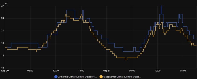

Heren, 4 of 5 dagen lang stond mijn vloerkoeling van m'n Daikin Alterma LT3 aan, niks mis mee.
Gister merkte ik op dat de woning iets warmer was geworden dus gekeken en de vloerkoeling werkte niet meer (pomp werkt niet en compressor ook niet).
Ik heb alle parameters gecontroleerd (hij deed het 4/5 dagen lang dus lijkt me sterkt dat het daaraan lag).
Buiten was het warm en hij heeft het de hele dag niet gedaan, dus het ligt ook niet aan vertrektemp is nog te laag etc etc. De buitentemp gaf 50 graden aan ivm sensor problemen dus die ingekoeld in een bakje water tot normale waardes.
Ik gebruik Evohome voor de besturing dus ik heb de boel weer op verwarmen gezet. Daikin sprong aan en begon te verwarmen. Na enkele minuten heb ik de boel weer op koelen gezet en ja hoor....hij deed het weer. Werkt inmiddels weer een dag of 2.
Weet iemand waar dit aan kan liggen? Het feit dat hij het doet na switch verwarmen en weer koelen betekent toch wel dat alle parameters wel kloppen en de compressor+pomp niet hoorde te stoppen ( ja of stoppen ivm werkgebied die heb ik nu staan op 20 graden dus daaronnder stopt hij sowieso).
Iemand een idee? Of zelfde probleem?

  • Atomius
  • Laatst online: 18:32
Hebben jullie het koelen aanstaan?
Hier is de luchtvochtigheid in huus toch vrij hoog met 62% en het dauwpunt is 18 graden. Gisteren zelfs 19 rond 17u.
Dat maakt mij toch wat huiverig om de boel aan te zetten met het oog op condensatie.
Wel suf want dit is echt een dag dat ik graag had willen koelen.

Beste tweakers,
Dit is mijn eerste zomer met mijn Altherma warmtepomp. Ik gebruik ESPAltherma om de boel te monitoren en over het gedrag van de machine in de winter ben ik best tevreden.
In de zomer loop ik er echter tegenaan dat het verwarmen van het douche water op momenten en manieren gebeurd zoals ik dat niet gepland heb.
Ik realiseer me dat de compressor bij een bepaalde buitentemperatuur het water kan verwarmen middels onderstaande afbeelding. Deze heb ik eerder in dit forum gevonden.
Afbeeldingslocatie: https://tweakers.net/i/2mijoFOK3uhtTQ2G_FdiqkrorLM=/800x/filters:strip_icc():strip_exif()/f/image/ZqpavGY7gjP7OO6mkwDZLQMw.jpg?f=fotoalbum_large
Ik heb mijn warmtepomp ingesteld dat hij dagelijks om 16:00 gaat verwarmen naar 44 graden. Dat zou volgens bovenstaande afbeelding goed moeten gaan tussen een temperatuur van -20 tot +35 graden celcius.
In de onderstaande afbeelding zijn de afgelopen twee dagen met hun opwarm cycli te zien.
Op maandag om 16:00 was de buitentemperatuur volgens de altherma ongeveer 26 graden (blauwe lijn in bovenste lijn grafiek). De Daikin Airco van mijn slaapkamer gaf op dat moment ongeveer 24 graden aan. Prima temperatuur om de opwarming te starten. Echter is deze pas om 20:45 gestart, toen de Altherma een lagere temperatuur aan gaf en de zon inmiddels niet meer scheen.
Vandaag op dinsdag is het nog gekker. Daar heeft de altherma besloten dat de compressor helemaal niet aan kon met een buiten temperatuur van 28 graden en daardoor is de booster heater aan gegaan om het douchewater te verwarmen.
Afbeeldingslocatie: https://tweakers.net/i/8MsB4eMn9MtECMGjEMiiJyGkjIE=/800x/filters:strip_exif()/f/image/P0IujvCFK9iPupJEAvrSOBSS.png?f=fotoalbum_large
In de bovenstaande grafiek is te zien dat de blauwe lijn slechts om de paar uur verspringt. Na wat onderzoek lijkt dit te komen omdat de buitenunit in standby staat als hij niets aan het doen is en dan slechts om de 2-3 uur een update geeft.
Wat ik me nu afvraag is of de keuze die de machine maakt om de compressor wel of niet te gebruiken afhankelijk is van de blauwe lijn temperatuur, die dus wel twee uur oud kan zijn.
Een work around hiervoor zou kunnen zijn om de buiten unit aan te zetten door actief het huis te verwarmen of koelen, dan krijg ik namelijk direct een nieuwe temperatuur door. Of dit er voor zorgt dat de opwarm cylus daarna wel gewoon van start gaat heb ik nog niet kunnen testen.

Jens85 schreef op dinsdag 19 augustus 2025 @ 19:38:
Beste tweakers,
Heeft een van jullie een soortgelijke ervaring en hebben jullie hier iets op kunnen vinden?
Zowel de Airco en Altherma buitenunit hangen in de zon. t.z.t zal ik daar een dakje boven maken zodat ze in de schaduw hangen. Dat zal de frequentie van dit probleem denk ik iets verlagen.
De enig zinnige oplossing is om het tijdstip van opwarmen niet rond het warmste punt van de dag uit te voeren maar bijvoorbeeld om 12.00 uur.
Ik had dezelfde ervaring zoals jij beschrijft.
Zodra de warmste dagen voorbij zijn kun je dan weer terug naar de warmste periode van de dag.
Onder de streep, boven de 25 graden doet de compressor niets de en is de BUH aan de beurt. Overigens gebeurd dat uit zelfbescherming, die hoge temperatuur in combinatie met verwarmen is niet best voor de compressor. Dus blij zijn met deze regeling 😉

Wat heb je ingesteld bij je hysterese? Was er wel voldoende verschil tussen de ingestelde en de actuele temperatuur van je tank? Dat kan een reden zijn dat hij niet gaat verwarmen.

Rojado schreef op dinsdag 19 augustus 2025 @ 19:45:
Dat is dus alleen het geval als je SWW setpoint hoger dan 44gr. Tot 44gr verwarmd hij nog steeds op de compressor, tenzij het buiten warmer dan 35gr is.
Als ik de grafiek goed zie, was SWW nog steeds 42gr, terwijl hij naar 44gr moet. Er is ergens een instelling (weet even niet hoe deze heet), die zegt "dT tussen huidige temp en setpoint is te klein, dus de run op de compressor wordt dan te kort, dus ik doe het op de BUH". Dit staat los van buiten temperatuur. Dit zou ook mogelijk de oorzaak geweest kunnen zijn.

danny.s schreef op woensdag 20 augustus 2025 @ 08:27:
Dat heb ik ook altijd gedacht maar vorige week bij temperaturen (buitenunit via app) afgelezen temperatuur van 27 en 28 graden bij een ingestelde 44 graden (daar staat hij hier altijd op) is de compressor niet aangeslagen maar heeft de BUH het werk gedaan. Ik weet niet of iets van een update of zo roet in het eten heeft gegooid.
(En de start temperatuur was 40 en 41 graden)
Ik kan het niet met zekerheid zeggen, maar volgens mij doet de machine aan het begin van de SWW run de buiten temperatuur "verversen". Van de week had ik ook een run (ingesteld op 44gr), en buiten temp stond op 35gr. Dus mijn eerste gedachte was "shit, daar gaan we weer op de BUH". Maar toch ging hij op de compressor netjes warmen, en daarna zie je idd meteen een mega temperatuur drop in de buiten temperatuur volgens de Altherma.

Rojado schreef op woensdag 20 augustus 2025 @ 08:31:
Apart. Ik heb tot op heden ook nog alle updates geinstalleerd (recent nog), en afgelopen weken vaak genoeg boven de 25 gr buiten gewoon op de compressor verwarmd).
  • Patrick4
  • Registratie: Juli 2020
  • Laatst online: 07:16
Als er warmtevraag is update hij eerst de temperatuur en daarna gaat hij beslissen hoe te verwarmen.
Dat hij tussendoor niet update is jammer voor de grafieken maar heeft geen invloed op de werking.
Ja en het flauw is dat een temperatuur van de tank van 42 graden niet wil zeggen dat hij binnen 10 minuten op 44 zit. Misschien is de onderste 30% van de tank namelijk koud en is hij gewoon >30 min bezig om de tank op temperatuur te krijgen.

Patrick4 schreef op woensdag 20 augustus 2025 @ 08:57:
De temperatuur van de buitenunit was voor en na opwarmen, de tweede dag gecheckt, hetzelfde (28). En dus royaal onder de 35 en zelfs 30 graden. De vraag blijft dus hangen waarom dan de BUH gebruikt werd….

@Rojado @Patrick4 @TKroon @Jens85 @danny.s
Deze vraagt komt vaker voorbij. Onderstaand plaatje uit de handleiding heb ik vaker gepost en verklaart het:
Afbeeldingslocatie: https://tweakers.net/i/yiSdGS4u0KFp98raA2LcwS-vFFk=/x800/filters:strip_exif()/f/image/qC3wZMO9erzkmSiZpI5mwWz4.png?f=fotoalbum_large
Als de buitentemperatuur tussen de 25 en 35 graden ligt, is THP MAX 45 graden. De compressor gaat dan pas aanslaan vanaf 45 graden -[6-01] -[6-00], en die laatste twee staan standaard op 2°C. Het is dus niet verwonderlijk dat een SWW run pas begint op < 41°C en/of door de compressor wordt gedaan.

MrFish schreef op woensdag 20 augustus 2025 @ 12:33:
Dit laatste is overigens ook een reden je hysterese niet te klein te maken, daarmee maak je de machinesoftware gek!
Dat lijkt de machine nu inderdaad zelf te doen, ook al vallen de temperaturen ruim onder de 35 graden. Tot voor kort deed hij het gewoon keurig met dit soort buitentemperaturen.
Het verplaatsen naar koudere momenten vind ik minder prettig aangezien de zon dan ook niet schijnt. Dan is het voordeliger om op de piek van de zonnepanelen maar gewoon de booster aan te knallen, en dat is wat ik echt wil vermijden.
Het plaatje begrijp ik niet helemaal, het stukje over buitentemperaturen zie ik in ieder geval niet staan. Maar in het plaatje dat ik eerder poste staat inderdaad dat als het tusse de 25-35 graden buiten temperatuur niet warmer kan verwarmen dan 45. Dat was inderdaad ook bij mij bekend, vandaar dat ik hem op 44 graden heb ingesteld.
Zoals in mijn eerdere post te zien is was de temperatuur ruim binnen het bereik om te kunnen verwarmen. Hij heeft dat ook best consistent gedaan tot voor kort.
Gisteravond om 23:00 heeft hij zelfs nog een korte run gedaan op de compressor om het water van 43,8 naar 44,2 te verwarmen. Dit was toevallig precies het moment dat de buitentemperatuur volgens de 2 uur update interval onder de 20 graden viel.
Vanmiddag heeft de machine het weer niet gedaan, want het was volgende de machine 26 graden in de buitenunit.
@TKroon
Mijn machine staat overigens in de 'Programma' stand. Dan verdwijnen alle settings als hyserise uit het menu en zou hij gewoon op moment x in tijd naar de ingestelde temperatuur moeten gaan. Wat hij voorheen meestal netjes deed.

Jens85 schreef op woensdag 20 augustus 2025 @ 18:46:
@TKroon
De buitentemperatuur staat indirect wel in dat plaatje, via THP MAX: de maximale SWW temperatuur die de compressor kan bereiken. Dat verklaart ook waarom je effect van de buitentemperatuur ziet:
  • buitentemperatuur > 25°C: THP MAX is 45°C. SWW verwarming begint pas als de tank gedaald is tot onder de 41°C (45°C - 2°C - 2°C, dus zowel parameters [6-00] en [6-01]; bovenste scenario uit mijn plaatje). Dit is ongeacht het precieze instelpunt van je SWW: ook als je instelpunt 50°C is, begint de verwarming pas bij een tank van minder dan 41°C.
  • buitentemperatuur < 25°C: THP MAX is 53°C. SWW verwarming begint al als de tank is gedaald onder het instelpunt min de hysterese [6-00] (dus bijv 50-2 = 48°C; onderste scenario).
Ik merk dat die extra hysterese veel uitmaakt. Mijn SWW run begint op warme dagen soms pas als het buiten weer <25°C is, of als er wat meer SWW is verbruikt, ook al stook ik mijn tank op 44°C en is die extra hysterese in mijn geval dus maar 1°C.

MrFish schreef op woensdag 20 augustus 2025 @ 20:13:
Dank voor de uitleg.
Vraag is nu wel, hoe voorkom je bij Tbuiten > 25 graden + vraag voor 44 graden + Twater/werkelijk 41 of meer dat hij op de BuH gaat warmen. Je geeft aan dat hij dan in jouw geval wacht totdat die Twater gezakt is tot onder de 41 graden en dan pas start. Bij mij wacht hij dus niet maar gaat meteen via de BUH verwarmen. Ik heb gewoon een tijdstip per dag ingesteld waarbij doeltemperatuur 44 graden is en hysterese op 35 graden staat om buiten de geprogrammeerde tijd om altijd in ieder geval die 35 het minimum is.

Rojado schreef op woensdag 20 augustus 2025 @ 20:43:
Ik kan me voorstellen dat dit ligt aan de instellingen van de BUH danwel BSH. De BUH staat bij mij op 'beperkt' (= Daikin-Vlaams voor 'uit'), de BSH op 'alleen desinfectie'.

MrFish schreef op woensdag 20 augustus 2025 @ 21:07:
Dan zie ik hier wel al een verschil opduiken, ik heb een combi toestel met 230 liter vat. Ik heb,als ik het goed heb, alleen een BUH en geen BSH.
Ik heb die BUH ooit ‘uitgezet’ maar later ook weer aan omdat die een beschermende functie heeft bij defrost, komt niet vaak voor (dat de BUH dan gebruikt wordt maar als dan is dat maar kort en alleen als de aanvoertemperatuur onder een bepaalde waarde komt, ik meen 28). Bij desinfectie van SWW heb ik die BUH ook nodig. Onder de streep: ik kan er maar één instellen.
Dit alles in de aanname dat jij dan een los vat erbij hebt voor Sww.
Klopt mijn redenering?
Ah ja, de maximum warmtepomptemperatuur is inderdaad die 45 graden bij > 25. Ik was in verwarring omday ik die waarde niet in de afbeelding zag. In de 'Alleen geprogrammeerd' de Daar kan ik namelijk nergens een hysterise instellen. Wellicht dat deze onderwater wel mee speelt maar die optie is weg uit het menu in deze bedrijfsstand. In het overzicht menu heb ik even gekeken en 6-01 & 6-02 staan inderdaad beide op 2 graden.
Is het dan zo dat 6-01 & 6-02 ook van toepassing zijn in de 'Alleen geprogrammeerd' ook al zijn ze dan niet meer zichtbaar in het menu? Dat zou dan inderdaad betekenen dat hij pas kan gaan verwarmen als het water kouder dan 41 graden wordt als het buiten >25 is. En kouder dan 41 wordt het hier vaak niet in 1 dag.
Heeft het denk je nut om de doel temperatuur te verlagen naar 42 in plaats van 45? Dan kom ik wel onder die 41. Een ander alternatief is gewoon langer douchen :)
En zoals ik eerder al een keer heb gepost zorg ik dat de buitenunit volgend jaar in de schaduw hangt, dan zou dit probleem minder vaak moeten voorkomen. Daar moet ik wel iets creatiefs voor verzinnen want ik mag niet zomaar een dakje aan mijn huis vast maken van de gemeente.

@MrFish Ik heb nog even in de handleiding gezocht naar de energie bespaar functie. Daarbij zag ik het volgende staan:
Wanneer de energiespaarfunctie van de buitenunit actief is (zie
"De energiespaarfunctie" 4[ 81]), wordt de buitenunit lager gezet
om de stand-by-energieverliezen te beperken. Hierdoor wordt de
buitenomgevingstemperatuur NIET gelezen.
Zou dit kunnen betekenen dat de buitenunit niet wordt aangeslingerd om de watertank te verwarmen omdat hij denkt dat het nog te heet is?
Gisteren heb ik rond 1800 de energie bespaar modus uitgezet, het resultaat is dat ik vanaf dan veel regelmatigere temperatuur updates krijg. De blauwe lijn is de Altherma, de gele lijn is mijn split airco. In plaats van iedere 2-3 uur een update krijg ik nu netjes een update iedere 10 minuten em om de 30 minuten in de nacht. Zie onderstaande afbeelding.
Ik moet wel nog even uitzoeken hoe hoog het standby verbruik iis in deze stand.
Afbeeldingslocatie: https://tweakers.net/i/z_33PaPPZnPQWKPOeHeeMNT8DxQ=/800x/filters:strip_icc():strip_exif()/f/image/5Z0qEfzrRlujsZAOn5sqD40k.jpg?f=fotoalbum_large
  • MrFish
  • Laatst online: 19:07
MrFish
Untitled
Jens85 schreef op donderdag 21 augustus 2025 @ 21:27:
Dat zou kunnen inderdaad. Interessant experiment! Standby-verbruik wordt wel een stuk hoger schijnt, maar dat heb ik zelf nooit gemeten...
