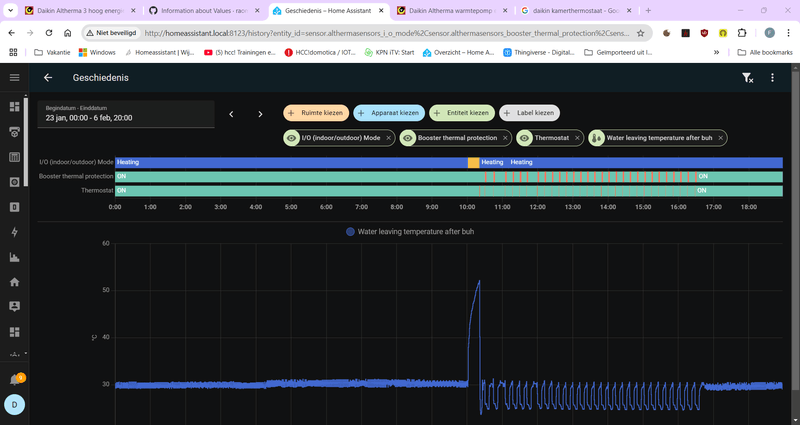

Een observatie over defrosts, daar heb ik er een aantal van per dag met dit weer.
Met de instelling van de backup heater op 'beperkt':
- Defrosts duren vaak langer en de temperatuur in de warm water tank daalt met een graad of 10 per dag
Afbeeldingslocatie: https://i.imgur.com/1Y9KcQG.png
Met de instelling van de backup heater op 'toegestaan':
- Defrosts duren korter en de temperatuur van de warm water tank daalt maar 3-4 graden per dag
Afbeeldingslocatie: https://i.imgur.com/wPCFbIu.png
plaatjes laten het niet helemaal goed zien maar ik heb het idee dat hij na een defrost weer sneller terug gaat naar 'normaal'.
Als ik 1 en 1 optel heb ik het idee dat hij de energie (warmte) uit de warm water tank haalt om daarmee de defrost te doen, als het niet op de BUH mag. Zou dat kunnen?

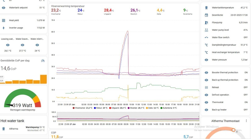

Ik heb een Daikin Altherma EHVX08S18EJ6V aangestuurd door een Madoka thermostaat, deze pomp rechtstreeks over mijn vloerverwarming van mijn woonkamer.
Dit regelt over het algemeen vrij netjes , echter af en toe toont hij vreemd gedrag dan spreekt over een aantal uren de Booster theminal protection en de thermostaat om de 10 minuten aan en uit en daarna draait hij weer rustig verder.
Heeft hier iemand een verklaring voor.
