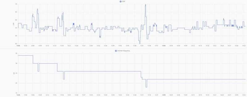

Afbeeldingslocatie: https://tweakers.net/i/sz8oXchHdnSm6DnBgR2SQtUth1o=/800x/filters:strip_icc():strip_exif()/f/image/GKz8LLAiDaU9zxKoZauXwPng.jpg?f=fotoalbum_large
Afbeeldingslocatie: https://tweakers.net/i/mxqkW6BMq_8bP-2dP5IAFyVt6Uk=/800x/filters:strip_icc():strip_exif()/f/image/DSDUyFnBon8EqWsS2aPbvEfO.jpg?f=fotoalbum_large

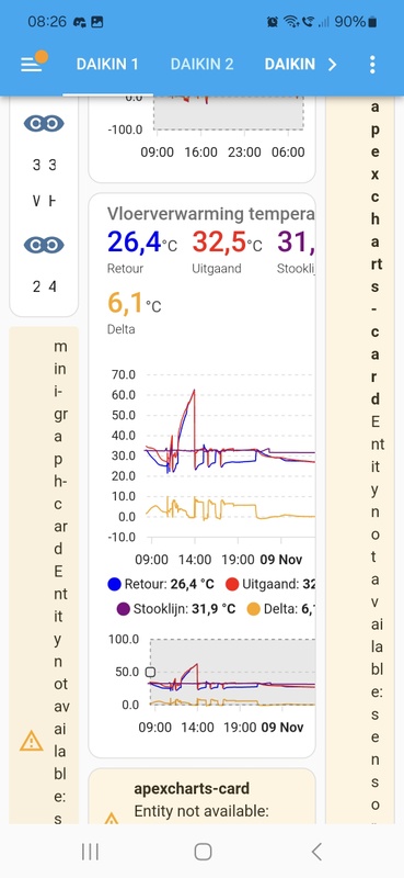

Even over onze Daikin en met wat ik nu zo heb ervaren:
Modulatie uit (of aan en op 1 indien het minder zacht weer is geworden).
DeltaT op 3
Overshoot op 4
pompsnelheid max. 70%
En wat mij betreft een uitkomst, de stille modus op max.! Heeft niets met stil te maken, maar alles met rustig verwarmen.
Dat rustiger verwarmen doe ik ook met de vloerverwarmings-setting, terwijl ik dat niet eens heb. Wij hebben enkel maar radiatoren in het huis, zelfs een aantal verre van heel geschikt, maar het werkt prima!
En mocht het -10 gaan worden, dan zie ik wel hoe het dan loopt. Mogelijk moet iets aangepast worden, want dat wordt met de tijd wel minder, maar het is nog steeds wel leuk om wat te proberen.
Hieronder de settings van op mijn laptop. Helaas kan ik het originele document hier op Tweakers niet veranderen; is gelockt.
Afbeeldingslocatie: https://tweakers.net/i/pmhKUNmttBOMZSUjeJWkma2fUhI=/800x/filters:strip_icc():strip_exif()/f/image/ZhflqzKi7HodYRCqeVruha7U.jpg?f=fotoalbum_large

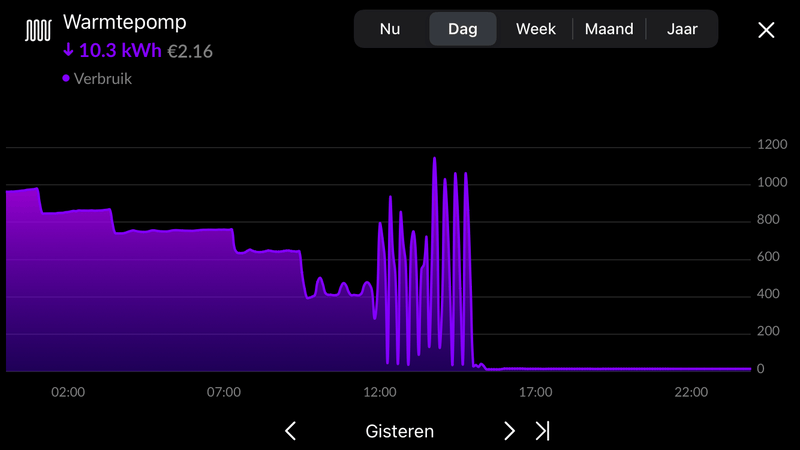

MrFish schreef op vrijdag 8 november 2024 @ 09:02:
Ja, zowel de maximale compressorfrequentie als fansnelheid worden gereduceerd. Dat geldt ook voor SWW. Potentieel maakt dat de COP van SWW iets hoger.
Ik heb ingesteld; handmatig, stilst. Ik heb toch vaak enkel de minimale capaciteit nodig hier om te verwarmen. SWW moeten we zien hoe dat gaat, nu ziet dat er zo uit:
Afbeeldingslocatie: https://tweakers.net/i/Bk9HszaBPgTIl-EgGTCM1kHV7R8=/800x/filters:strip_exif()/f/image/caFBGfa4FLGREAdz0Soclutk.png?f=fotoalbum_large
Als stilst ook als resultaat zou hebben dat er minder of minder snel/vaak defrosts nodig zijn is dat wel wen heel mooi voordeel.
Edit: net nog ruim kunnen douchen, Onecta tank temp geeft aan 32.
Verloop nu:
Afbeeldingslocatie: https://tweakers.net/i/Fc9kJbIXqZs78onwtYNB9bN1dzQ=/800x/filters:strip_exif()/f/image/dj16w5NvWpPCV3HDtJRAZ8wZ.png?f=fotoalbum_large
Punt 1`was deze ochtend, vrouw des huizes douchen, vraag me wel af hoe heet want de temp vliegt toch wel omlaag zeg! Ik net douche gepakt, zie punt 2. Dat is dan toch wel een verschil. Overigens ook tandjes poetsen rond 7h enzo, dat komt er wel bij natuurlijk. :+
settings dan:
13h elke dag eco -> 48 graden
reheat op 33 met hysterese 4 ofzo ?
vrijdags 12h comfort 53
vrijdags 13h legionella
[ Voor 37% gewijzigd door PCJR op 08-11-2024 10:30 ]

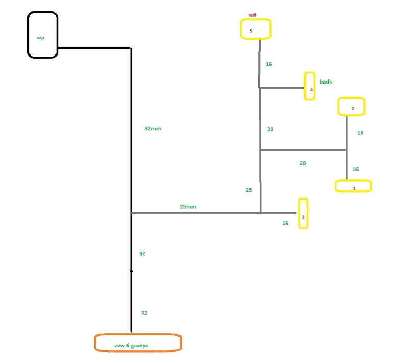

RonJ schreef op zondag 3 november 2024 @ 11:11:
Dat denk ik ook, die bypass is te slap en moet eruit. Is ook niet nodig als je vvw altijd openstaat. Staan de flowmeters op de vvw nu ook helemaal open? Je mist iig een stuk flow, als je 6x 0,5-1L/min ziet en op de pomp 15L/min, dan moet die flow ergens anders blijven.
Had je nou alleen vvw? Of ook een badkamer radiator? Heb je die laatste al eens helemaal dichtgezet?
Ja.
Ja. Gewoon altijd openlaten en eruit met al die overbodige onderdelen.
@RonJ
Ik heb gisteravond het overdrukventiel verwijderd en de contacten van de klep van de aanvoer naar de beneden verdieping los gemaakt, waarmee de aanvoer naar de reeds geplaatste openverdeler op de benedenverdieping dus altijd openstaat.
Dit alles maakt het systeem volgens mij klaar voor de volgende stap.
Ik wil de komende dagen de vloerverwarming van totaal 6 groepen per groep op de retour temperatuur gaan afstellen/gelijk gaan zetten voor een optimale warmte afgifte. Daarbij staat de thermostaat en klep van de badkamer radiator momenteel dicht, omdat ik de vloerverwarming beneden eerst in orde wil hebben.
Ik gebruik daarbij jouw beschrijving een stuk terug in dit forum:
Vanmorgen de stooklijn op continu en 35C gezet, waarmee ik de vvw dit weekend kan gaan inregelen middels een infrarood thermometer. Zowel de overshoot als de Delta T staan op 5. Modulation staat uit.
De afgelopen dagen zijn wat kouder en ik zie de beneden verdieping nu teruglopen in temperatuur van ingesteld 19C naar 18C de afgelopen 2 dagen en momenteel 17,5C. Er is continu warmtevraag en de warmtepomp draait onafgebroken op ca. 400-450W. Hij komt dus niet bij de gewenste temperatuur van de thermostaat.
Is dit een logisch gevolg na het plaatsen van de open verdeler en het nog niet ingeregeld hebben van deze verdeler?
Of zie ik iets over het hoofd?
(P.s. De vrouw wordt momenteel wat ongeduldig van dit project ;) ;) )

Als je met open verdeler en Ta 35 niet de boel warm krijg gehouden (met huidige temperatuur), klopt er iets niet (lijkt me).
Als je naar de flowmeters kijkt, hoewel L/min geven zij aan dat er doorheen stroomt? En als je vervolgens op de binnenunit kijkt, "Informatie > sensoren", hoeveel L/min geeft deze aan?

Ben je wel begonnen met alle groepen vol open te draaien als beginstand (en idd, de badkamer dicht)? Dat is vaak bij een "CV-ketel-afstelling" niet het geval namelijk.
Als het dan na een paar uur nog niet warm(er) wordt, moet je stooklijn nog een stukje omhoog. Dan zou ik je DT ook maar weer op 5 zetten en overregeling uit voor nu even als vertrekpunt (later evt. weer aanpassen, maar qua inregelen wil je nu uitgaan van de defaults en het houden aan de stooklijn).
Ga de verwachting ook maar vast managen dat dit echt even tijd kost, het duurt namelijk behoorlijk lang voordat een aanpassing aan 1 groep een stabiel effect sorteert. Maar goed, het hoeft natuurlijk ook niet al te hard af te koelen in huis, het gaat er om gelijke retourtemperaturen bereiken, dat mag ook best met een ruim(er) bemeten stooklijn.

Ja, vvw groepen allemaal open.
Ik zal de nu continu lopende stooklijn met kleine stapjes verhogen en delta t verhogen naar 5C.
Bedoel je met de overregeling de overshoot instelling? = instelling [9-04] naar 1?

Afbeeldingslocatie: https://tweakers.net/i/hQpg842ZTHIxpLypUYeQO3ukPws=/800x/filters:strip_exif()/f/image/BetcIWuSFeZ577DjBb32cFr0.png?f=fotoalbum_large
Wie ziet m? :)
Waarom is hier de BUH aangegaan.... *(ik zie t echt niet)
|| Solar 7.4kwp oostwest + 850wp zuid + Deye 12K-SG04LP3-EU + 50kWh LiFePo4 || EHVX08S23EJ9W + ERGA06EAV3H ||

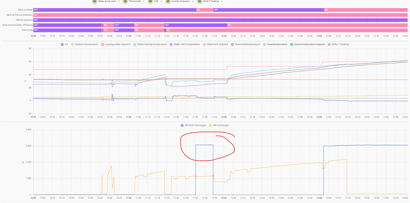

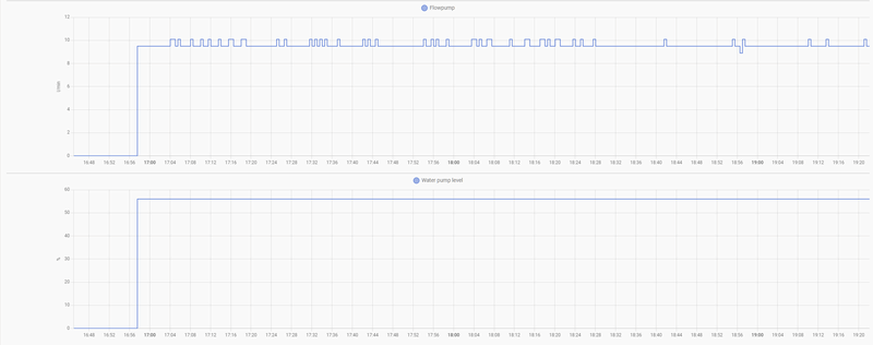

Ter lering ende vermaeck. Wat gebeurt er fysiek en in software in de volgende situatie: om SWW te maken slingert de WP alvast de pomp flink aan terwijl er nog geen extra power wordt toegevoegd; dit leidt tot een negatieve deltaT.
DeltaT bereken ik met de blauwe (inlet) en groene (leaving after BUH) lijn, en voor de volledigheid heb ik de 'leaving before BUH' erbij gezet die iets beter lijkt te volgen maar ook niet klopt en bovendien te vroeg in het fysieke circuit zit. De witte lijn is de pompsnelheid die ik er ingeplakt heb.
Ik heb een parallel buffervat dus mogelijk wordt door de plotselinge klap van de pomp ineens relatief warm water teruggepompt, maar dan nog kan de inlet nooit voorlopen op het verwarmde water... toch?
Afbeeldingslocatie: https://tweakers.net/i/GsORJ9WAvDWWpmKYbO_oWcsXTYc=/800x/filters:strip_exif()/f/image/wjOlkGraOPwvWSRAysNvsfRt.png?f=fotoalbum_large
OK, het antwoord heb ik er ook alvast ingeplakt: de 3-weg klep gaat tegelijk om met verhoogde flow, dus het aanvoerwater gaat ineens door het boilervat circuit! Die was overduidelijk nog lekker warm dus de inlet temperatuur schiet omhoog.
Ik kan nog niet helemaal verklaren waarom de leaving temperatuur niet direct meegaat, misschien zit er een vertraging of Kalman filter op om expres niet te snel te reageren, of zou het water daadwerkelijk wat afkoelen?
ERGA06EVH / EHVX08S23EJ6V / ESPaltherma

PCJR schreef op vrijdag 8 november 2024 @ 13:56:
Wie ziet m? :)
Volgens mij omdat je WP het setpoint van de vertrekwatertemperatuur niet haalt. Als je dit wilt tegengaan moet je de evenwichtstemperatuur naar beneden gooien.
Check mijn thuisbatterijsimulator en EPEX forecast
MrFish schreef op vrijdag 8 november 2024 @ 14:12:
- waar heb jij die op staan dan? (ik moet ff kijken wat hier de setting is)
- is het voordelig(er) in verbruik om een bepaalde waarde hiervoor aan te houden? Of komt het nu opeens doordat ik de "stilste" modus heb aangezet...
[ Voor 7% gewijzigd door PCJR op 08-11-2024 14:15 ]

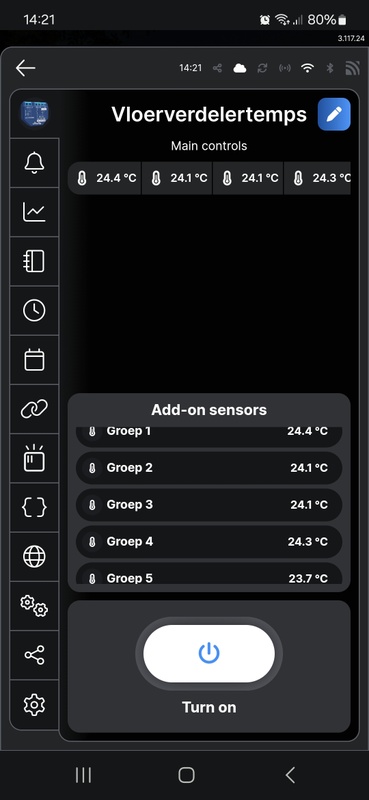

Anders dan hierboven beschreven, delta t staat op 5 (foutje).
Display geeft 6,9 L/min nu, met stooklijn op 37 gr.
Flowmeters op verdeler erg lastig af te lezen, bij elkaar iets van 5-6L/min, dus neem aan dat er een meetonnauwkeurigheid in zit en alles nu beneden komt.
Als je de evenwichtstemperatuur naar beneden gooit zal de BUH (neem ik aan) niet aangaan. Maar volgens mij is de vraag "Waarom gaat ie aan?" nog steeds belangrijk.
Ik heb in dit geval helaas het antwoord niet maar de WP doet dat niet voor niets.
Uit mijn situatie: de BUH springt af en toe bij om het proces even over een dood punt heen te helpen zodat de compressor het verder zelf kan. Gebeurt bij ons alleen in de extremere situaties: erg koud, veel defrosts, wat "achterstand" in de warmte van het huis. Onze WP heeft in de koudere periodes niet heel veel overcapaciteit zeg maar.
@PCJR , zie je nog afwijkende omstandigheden? Was het erg koud, veel defrosts of een andere reden waarom de WP het zwaar zou kunnen hebben?

PCJR schreef op vrijdag 8 november 2024 @ 14:14:
Grote kans inderdaad dat dat komt doordat je de stilste modus hebt aangezet, dan beperk je het vermogen tot 60%. Ik kan me voorstellen dat de WP dan de BUH aangooit als 'ie de stooklijn niet snel genoeg haalt. Maar als jij dat niet erg vindt en je huis voldoende warm wordt, is dat geen probleem en kan je evenwichtstemperatuur omlaag. Hier staat die op -20 of zo, ik wil dat de BUH nooit wordt gebruikt.

GJA schreef op vrijdag 8 november 2024 @ 14:30:
Hij had de WP op de stilste modus gezet, dan heb je dus veel minder vermogen... Zeker als de WP een tijd uit heeft gestaan en bijv je vloer flink afgekoeld is kan het dan een tijd duren voor je WP de stooklijn weer haalt. Dat is op zich niet erg, als je huis maar warm wordt en je genoeg hebt aan 60% van het vermogen van je WP voor het warm houden van je huis.
MrFish schreef op vrijdag 8 november 2024 @ 14:36:
Helder.
Het is natuurlijk altijd de vraag wat is het voordeligste.
Of 4 uur lang op de compressor proberen alles te halen a 1000w per uur. Is 4kwh.
Of hij haalt het doel in 2 uur, door 500w de compressor aan te doen en 1kw de buh, voor totaal 2 uurtjes. Is 3kwh.
Even een schets he. :) you get the point

PCJR schreef op vrijdag 8 november 2024 @ 14:44:
Helder.
Zolang de COP > 1 is voor je compressor, is op de compressor natuurlijk gunstiger. De hoeveelheid warmte die je vloer/woning in moet blijft namelijk gelijk. Je kunt de wetten van de thermodynamica niet voor de gek houden.
Ik heb de evenwichts temp op 1 gezet en stille modus maar weer geheel uit.

Dus er staat verder helemaal niets open? Ook geen bypass in het systeem ergens? 6.9L/min is volgens mij al de laagste stand dat hij kan draaien. Op hoeveel groepen is dit?
En kun je bij de verdeler ook de Ta en Tr meten?

Afbeeldingslocatie: https://tweakers.net/i/0fcvXYrXpGKwcHvMLBtkY6jO5ec=/fit-in/4000x4000/filters:no_upscale():strip_exif()/f/image/KXxyINkP8HcO5TxSbUHiLJHk.png?f=user_large
Ik ben sinds de bewuste maandagochtend ook afgestapt van proberen de WP te controleren via de thermostaat en nachtverlaging. Sinds dinsdagochtend draait de WP bij mij constant met een aanvoer van tussen de 26 en 28 op een vermogen van 300-400W (gemiddeldes per uur, in de praktijk schommelt het iets meer). Ik heb nu al in de gaten dat dat en comfortabeler en zuiniger is.
Patrick4 schreef op vrijdag 8 november 2024 @ 16:46:
Ik had afgelopen maandagnacht BUH gebruik toen de WP bij 1grC buitentemperatuur met maximaal vermogen nog niet aan de ingestelde stooklijn kon komen. Dat kwam omdat de retour (vloer) heel koud was doordat de WP er voor 36u uit geschakeld stond door thermostaat.
Ik heb toen deze settings veranderd:
[5-00] 'Niet toestaan'
[5-01] -10 ipv 0, zeker niet op 35 zoals iedereen in de excel sheet
[4-00] 'Alleen SWW'
Bovendien heb ik sindsdien 'Toename rond 0' uit gezet. Naar mijn mening zorgt die optie voor een onnodige piek op je stooklijn en dus meer gevraagd vermogen van de WP, juist op de buitentemperaturen dat defrosts een risico zijn, met dus potentieel meer defrosts dan nodig.
Helder, dank voor de uitgebreide ervaring. Wat heb je als dT ingesteld? Ik nu op 4. Maar meen dat 3 ook kan, maar dan heb ik meer last van te veel flow, is te veel geluid bij de radiatoren. Ik heb onder vvw en boven 5rads.
Wie ziet m? :)
Er zijn natuurlijk al wat antwoorden gegeven van mensen die het kunnen weten. Ik ben pas een 1ste jaars gebruiker van de WP maar lees wel al een tijdje mee. Wat ik mij herinner uit dit forum is dat wanneer er een defrost wordt gestart en de Tr < 25 is dat dan de BUH gebruikt wordt ipv de waterinhoud van het verwarmingssysteem. In de grafiek, of ik zie het wellicht verkeerd, is namelijk de paarse lijn onder de 25 graden.
Zou het zo zijn…..?

Rojado schreef op vrijdag 8 november 2024 @ 16:54:
Zou het zo zijn…..?
Warm warm, maaar niet heet genoeg;) zie de gekleurde balken bovenin, het is geen defrost :)

Het is inderdaad allemaal niet logisch; er moet wat spelen. Het gaat om 6 groepen met ca. 65m2 opp.
Ta verdeler zit op 32C, Tr verdeler beduidend lager; 22C.
Het enige wat nog het issue kan zijn is de CV intergas HRE36/30, welke in hybride in het systeem zit zonder ‘externe’ terugslagklep. Ik weet niet of hier een tegengestelde stroming kan ontstaan en dus als bypass kan gaan werken..? Mijn installateur gaat dit ook nog eens bekijken.
Dus dT bij verdeler is 10, terwijl 5 is ingesteld? Weet je zeker voor de rest in huis echt absoluut niets open staat? Klinkt als of er ergens kortsluiting zit (bypass of radiator met veel te weinig afgifte).
Mbt terugslag klep van CV: geen idee, hier heb ik helaas geen verstand van.

danny.s schreef op vrijdag 8 november 2024 @ 18:03:
Ik ben er vrijwel zeker uit: de retour boven van de vvw voelt koud, de retour van de cv voelt warm, deze komen samen en gaan naar de warmtepomp. De cv fungeert nu als by-pass in tegengestelde richting. Resultaat: nauwelijks warmteafgifte, warmtepomp schakelt flow helemaal terug. Flow komt niet beneden door de by-pass en daarmee is het koud beneden. Installateur ingeschakeld hopelijk kan dit morgen al opgelost worden., zodat het afstellen dan eindelijk echt kan beginnen 😁
Alles staat echt dicht en verder geen kortsluiting mogelijk. Dus dit moet het probleem zijn.
Nog bedankt voor het meedenken, je hebt me op het juiste spoor gezet!
Afbeeldingslocatie: https://tweakers.net/i/sW7IrtekMh0lJsWghv0-2grO5Ng=/x800/filters:strip_icc():strip_exif()/f/image/2fljMcTfAgKGrpru43f0m77S.jpg?f=fotoalbum_large
Afbeeldingslocatie: https://tweakers.net/i/TB6_A1fNIzwZpvEVUk18APXUvb0=/x800/filters:strip_icc():strip_exif()/f/image/MEyZNSVjCGeNX0tuB0llKIff.jpg?f=fotoalbum_large
Beetje constant wp vermogen is 900-1000w. Ik zal asap even de HA grafieken erbij zetten.
Wat zou ik kunnen doen om dit verbruik wat omlaag te krijgen. Dt van 4 naar 3? Uiteraard de aanvoer 3 graden omlaag. Ik meen dat nu aanvoer 33 is en retour 27. Dat is na een uur draaien.

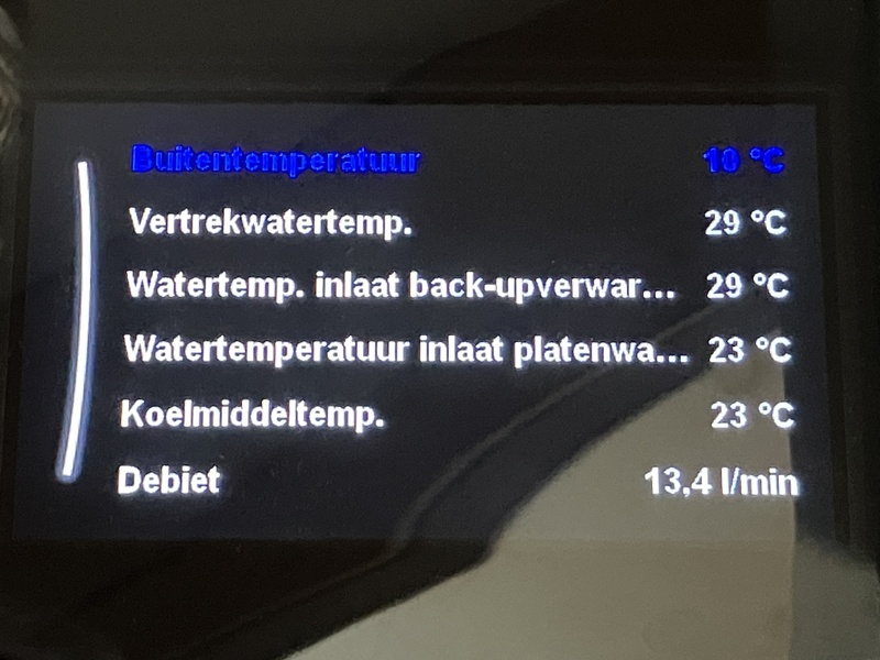

Afbeeldingslocatie: https://tweakers.net/i/FjndPu7K3FDXIs005NxqOPr5s_E=/x800/filters:strip_icc():strip_exif()/f/image/wIV58NhftepyzRw0bms8FxgB.jpg?f=fotoalbum_large
De radiatoren boven zouden warmer mogen. Ik denk door de gelimiteerde flow van 60% pomp vermogen, dat dat mss de oorzaak is. 4 van de 5 radiatoren zijn bovenin alleen iets warm. Maar, ik heb die 60% limiet omdat anders wij of kids gewoon wakker worden van de stromingsgeluiden... :|
Afbeeldingslocatie: https://tweakers.net/i/dM0l1ZGyJ0pBZ7XRtyTSsDLuMOg=/800x/filters:strip_exif()/f/image/RLOERJA0Q5M7dYT1rnig3vfG.png?f=fotoalbum_large
Afbeeldingslocatie: https://tweakers.net/i/zyeD2HM0NrjhDV6qTiCB7R2RsHE=/800x/filters:strip_exif()/f/image/LtWl0X5IUk0PCegLpWxkTj5I.png?f=fotoalbum_large
Overigens is de dT 5,8. En 4 is ingesteld. Dus als de pomp langzamer zou gaan, dan zou de retour lager worden en de dT dus groter. De pomp zal dus wel iets sneller willen gaan eigenlijk, dan 60% om de dT naar 4 te brengen. Als ik dT=6 instel, dan zou de pomp prima draaien? Waarom stel ik geen dT6 in eigenlijk, dat zal minder zuinig verbruik geven dan dT=3 toch? Zal nog een foto van de vvw verdeler posten, met de flow. Die zijn wel al allemaal ingeregeld, dit zijn de retouren van elke groep gemeten (er mist 1, het zijn 6 groepen):
Afbeeldingslocatie: https://tweakers.net/i/Iz86GyfX7i1purK6MZGjpiHoN_w=/800x/filters:strip_exif()/f/image/9HNcXLhAWyaYUhO4i9Uf3NFE.png?f=fotoalbum_large
Van de rads boven kan ik wel wat Flir fotos nog maken. :)
[ Voor 56% gewijzigd door PCJR op 08-11-2024 19:27 ]

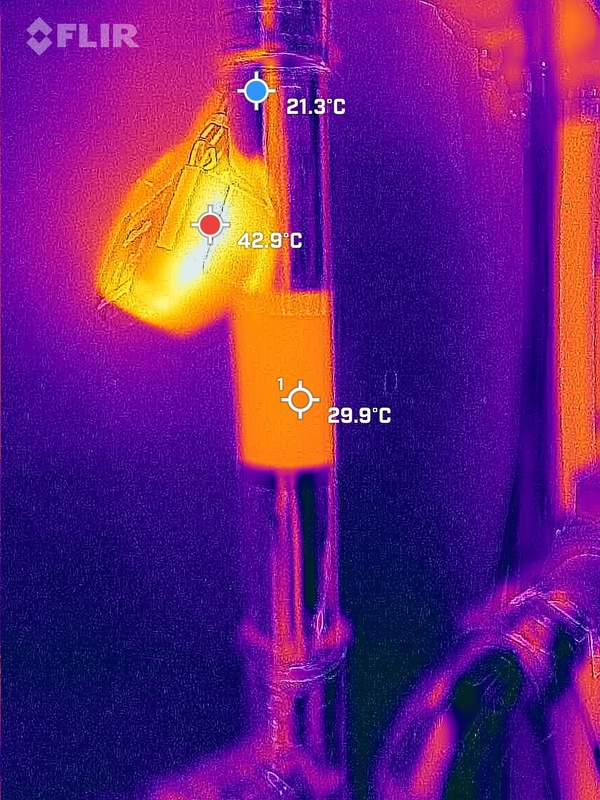

Toch nog even snel wat koppelingen gehaald en de cv ketel uit het systeem gehaald, en wat denk je?
Flowmeters op de vloerverwarmingsverdeler welke uitslaan naar 2-3 L/min 🎉😁 Probleem gevonden en voor nu tijdelijk opgelost.
Mijn installateur mag dat begin volgende week netjes in orde maken.

Ik maak ff een schema van de setup hier. Ik ga ook weer zwarte plakband plakken en meten overal...

5 rads waarvan 1 badkamer rad. Die ene die flink koud is onderin, staat het voetventiel al helemaal van open... thermostaatknoppen zijn eraf, alles altijd open.

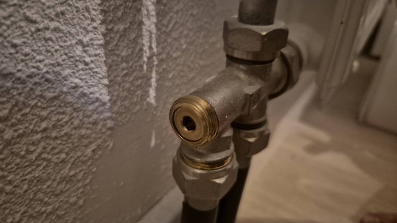

@PCJR Heb je wel eens radiatorventilatoren geprobeerd?
Ik zie dat je de radiatorkraan eraf hebt gehaald. Ik vraag me af, staan er cijfertjes op het ventiel?

Ik heb 1 balk gemaakt met fans ja, ook dan extra geluid helaas in de slaapkamer.
Verrek, de instelling op de pin...je hebt gelijk. Daar heb ik vorig jaar alles mee afgesteld. Wat stom! Ga ik meteen mee aan de slag. Voetventielen open en afregelen door aan de pin te draaien :) Thx

Data Daikin(13h-nu):
Afbeeldingslocatie: https://tweakers.net/i/Bxqip6zlNdS-TuLHta5BngpJ1Vs=/800x/filters:strip_exif()/f/image/xqkBvtHlLyP6cUMXtDxv0erx.png?f=fotoalbum_large
Afbeeldingslocatie: https://tweakers.net/i/XCVTbmZDQx8s3Sim_PBzC7umcq0=/800x/filters:strip_exif()/f/image/17J5GHINuxDmYykULSNAVSId.png?f=fotoalbum_large
Afbeeldingslocatie: https://tweakers.net/i/EyJ_JHNJskUBI5YYwg2ExwCRoVk=/800x/filters:strip_exif()/f/image/Mr0qfxVVsbpEeFcFswXqQ9nb.png?f=fotoalbum_large
Afbeeldingslocatie: https://tweakers.net/i/SWjS3ti9zK5g1aWRQHX52JniYI8=/800x/filters:strip_exif()/f/image/FRPSX1artHNEiDa6roe6RZTn.png?f=fotoalbum_large
metingen:
Rad1
A 28
R 24
dT= 4
Rad2
A 26,5
R 23,4
dT= 3,1
Rad3
A 29,2
R 28,4
dT= 0,8
Rad4 (badk)
A 28,2
R 25,5
dT= 2,7
Rad5
A 27,3
R 23,5
dT= 3,8
VVW verdeler:
A 30
R 24,7
dT= 5,3
CV schema in huis: WP op 2e verdp. 1e verdp met rads. BG met vvw. 2e verdp heeft losse airco's.
Afbeeldingslocatie: https://tweakers.net/i/cyaS5PS1uZQIJkcE6y41K9JgzbA=/800x/filters:strip_icc():strip_exif()/f/image/VGKzaxZCg9zeZbYXMCyKOJuP.jpg?f=fotoalbum_large
WP redelijk stabiel nu op 630w. dT 5,6-5,7 en dT4 is ingesteld.
Conclusies en volgende stappen ga ik nu even over nadenken :+ Andere menigen welkom!

  • MrRobin
  • Laatst online: 20-10 20:01
[4-00] 'Alleen SWW'
Ik vind dit een interessante. Ik heb precies dezelfde settings afgelopen dagen aangepast naar wat jij stelt. Ik ben / was bezig om zo veel mogelijk de wp via smartgrid te laten werken i.c.m. dynamisch contract. Dus in goedkope uurtjes zorgen dat er extra verwarmd wordt (leaving water temp offset naar +10 bijv), wp geforceerd uitzetten in dure uurtjes. Ik ben daar langzaam aan van het terug komen. De schommelingen qua temperatuur in huis ben ik minder tevreden over dan ik had verwacht (zelfs met overal vv). Leuk dat je in je t-shirt kan zitten i.p.v. vest omdat smartgrid je thermostaat van 20 naar 21 heeft gezet omdat de stroom goedkoop is, maar goedkoop kost nog steeds geld. Het idee is natuurlijk goed om in de goedkope uren van de dag extra te verwarmen om de afkoeling tijdens dure uren te compenseren. Alleen is alle opwarming die MEER is dan de dure uren laten afkoelen, onnodige extra. Ik heb voor nu smartgrid maar even uitgezet en probeer tegelijkertijd mijn stooklijn zo strak mogelijk af te zetten (heb nog geen winter meegemaakt) dat er met zo laag mogelijke aanvoer temp wordt verwarmd, ook om defrosts te voorkomen met de huidige buitentemperaturen. Misschien dat ik Smartgrid wel alleen ga gebruiken om de wp te forceren uit te gaan bij dure uren en niet meer om ook aan te gaan bij goedkope uren. Afgelopen week waren er een paar dagen waar de prijs richting de 80ct/kwh ging en dan is 600-800w op de inverter nog steeds relatief duur.
Issue bij mij is een badkamer die enkel vv heeft en te weinig opwarmt. In plaats van met veel te warm water proberen te verwarmen (aanvoer ~35c) wat een hoog verbruik en veel defrosts oplevert, heb ik het nu over een andere boeg gegooid: zorg dat de badkamer zo min mogelijk afkoelt (= zo lang mogelijk de hele woning verwarmen).
Ik heb de afgelopen tijd bijgehouden hoe veel mijn woon/bad/slaapkamer(s) afkoelen zonder verwarming, en hoeveel ze opwarmen tijdens verwarming. Waterzijdig inregelen staat al goed afgesteld.
Ik kom op:
Woonkamer: -0,1c/u, +0,05c/u bij verwarmen.
Badkamer: -0,06c/u, +0,01c/u bij verwarmen.
Slaapkamer: -0,08c/u, +0,04c/u bij verwarmen.
dit alles bij Ta = 26 (maar in praktijk 28 ivm overregeling van 2)
Doel voor mij is ook om er voor te zorgen dat de wp hele lange periodes moet draaien, wat hopelijk het verbruik /cop ten goede komt (zit momenteel op gemiddeld 6, met uitschieters tussen de 4-8). Ik denk dat ik al goed op weg ben (bij +0,05c/u draait de wp standaard dus al 20 uur om van 19,5 naar 20,5 te gaan). Ook zorgt minder afslaan (want stroom te duur) en onnodig aan gaan (want stroom goedkoop) voor een langere levensduur.
Ook via smartgrid je SWW laten verwarmen ben ik van teruggekomen. Als ik via smartgrid SWW verwarm wil die elke paar uur SWW runs doen, om van 48,9 naar 50 te gaan. Levert uiteraard wel meer warm water op maar ook een COP van 2 tot 1,5, niet bepaald hoog. Hebben jullie een vergelijkbaar COP bij SWW bij deze temperaturen, of zitten jullie nog wel op de 2-3 die ik gewend ben?
Heb hem nu op een programma staan waarin warmhouden en eco op 42c staat met van 13:00-14:00 een comfort run naar 48c elke dag.

Ik heb sinds de voorzomer een Daikin Altherma Hybride R - 5 kW en ik vraag mij af of deze wel efficient draait. Ik heb nog geen ESPAltherma (als dat überhaupt kan op dit type(?)) en kijk puur naar pendelen en verbruik middels een kWh-meter (puur de buiten unit trouwens). En dat gaat op zich goed, zeker de laatste week dat het wat kouder is. De wat meer kwakellende buitentemperaturen van ~15C zag ik dat de WP (m.i. te veel) pendelt.
Hier een screenshot van het afgenomen vermogen:
Afbeeldingslocatie: https://tweakers.net/i/tKzdMSnL08D3GEJ62nFp5eKOq-s=/800x/filters:strip_exif()/f/image/hVWF3SFkTxi4mjxUAhvzkV9c.png?f=fotoalbum_large
Waar ik nu mee zit is of de WP niet inefficient werkt en richting een COP van 2 gaat op dit moment. Op een normale dag verbruiken wij zo'n 6 à 9 kWh: kantoordag of thuiswerkdag/vrije dag.
Kijkend naar de dagen in de grafiek: 5, 6, 7 en 8 november zit ik op zo'n: 18, 18 en 20,5 kWh voor de WP (5 nov. neem ik even niet mee gezien de 'doorzon-dag' die dit was) NB dit is netto ik heb hier al de 9 kWh voor een normale dag afgetrokken.
De hamvraag; hoe kan ik nagaan of 18, 18 en 20,5 kWh redelijk is voor mijn m2/m3, woningtype en regio om te verwarmen naar 20,5C. Als één kuub gas 10 kWh aan warmte af kan geven dan zit ik dus met gemiddelde buitentemperatuur (KNMI) van 4,8C ergens tussen de 2 en 8 m3 aan gas liggend aan de COP.
De vervolgvraag: zijn er nog zaken die ik moet afstellen die de installateur mogelijk niet goed gedaan heeft? -> '94 woning met radiatoren en een convector (woonkamer). Voor de convector maak ik binnenkort een Heatbooster met fans om de convectorthermiek op lagere temperaturen een handje te helpen.

@PCJR Mooie foto’s, zo’n FLIR is super handig. Ik ben er jaloers op. Dat gezegd hebbende, ik vind met name foto 2 en 3 interessant. Lijkt wel of je onderblok bijmengt. Ik heb even snel gezocht maar volgens mij is dat ding van Comap. Daar heb je 1-en 2-pijps onderblok van. En zelfs een gecombineerd/universeel systeem waarmee je met een stelschroef de boel kan inregelen. Beter om het even te checken wat je hebt.
Hierbij de link
https://comap.aalberts-hf...iversele_verdeler_638.pdf
II Daikin EHBX08EF9W en ERGA08EV II Enphase IQ8HC 5kWp PV zuid-west II Honda S2000 II BMW 330e G21
Mathy M schreef op zaterdag 9 november 2024 @ 18:32:
Hierbij de link
Volgens mij heb ik andere dan die genoemd in de link/pdf. Ik denk dat dit gewoon 2 pijps is, geen mengen en ook geen bypass. Denk ik.
Afbeeldingslocatie: https://tweakers.net/i/Rn8CQ3H5l2cPe6_DPxeTTih6dn0=/800x/filters:strip_icc():strip_exif()/f/image/Di2tQssui9pnbFy8sAABCRcc.jpg?f=fotoalbum_large
Afbeeldingslocatie: https://tweakers.net/i/n2vhJx-4q2Z8mpbbQGbLdbxeX80=/800x/filters:strip_icc():strip_exif()/f/image/n9UtQkS60Hi3BO2gjaVRNr4A.jpg?f=fotoalbum_large
  • Mathy M
  • Registratie: Mei 2023
  • Laatst online: 20-10 17:27
@PCJR Er zit maar één ding op. Testen met je FLIR! Stelschroef dicht is 2-pijps, open is 1-pijps. De uitkomst is zeer waardevolle informatie.
Mathy M schreef op zaterdag 9 november 2024 @ 19:00:
Hier moet ik wat meer info over hebbeb ik pm je ff. :p

Dat heb ik niet zo gezegd of bedoeld. Het is inderdaad een marge.
Helemaal begrijp ik dit gedrag niet. Zoals ik het begrijp zijn er 2 bijna onafhankelijke regelingen:
-debiet streeft er naar bij een gegeven (liefst constante) Ta een bepaalde Tr te realiseren, die is afhankelijk van je huis. Hoe hoger het debiet, hoe kleiner dT wordt. Maar dat kan een zeer trage regel-lus zijn
-awt regeling streeft er naar bij de huidige Tr de gewenste Ta te halen. Maar door variatie in Tr, in de koelmiddel-lus, en door systeembeperkingen is Ta soms tijdelijk te laag of te hoog. De overshoot voorkomt dan dat hij afslaat wat een rustiger regelgedrag zou moeten opleveren dan pendelen. Ik denk niet dat het toestaan van de overshoot leidt tot het eerder overschrijden van de gewenste Ta.
Dus als het debiet oploopt van 8 naar 18 lijkt dat omdat anders de dT te veel oploopt (aftewel de Tr te veel wegzakt). Als je naregeling hebt lopen er 2 regelingen door elkaar, dat kan vreemde effecten geven.
Dus als ik het goed begrijp:
- in de basis is de Ta (29) in functie van de stooklijn een constante aangezien de buitentemperatuur weliswaar varieert maar meestal niet snel. De laatste twee dagen was de buitentemperatuur zelfs zeer constant (6). De Tr is afhankelijk van het huis (temperatuurverlies/afgiftesysteem). Debiet probeert die Tr constant te houden in relatie met de ingestelde delta T.
- Stel dat de ingestelde delta T krap is ingesteld (3) en er een grotere delta T ontstaat doordat er meer afgifte van het verwarmingssysteem is (mede doordat het huis nu het buiten kouder wordt meer warmte verliest) wordt de delta T theoretisch* lager (4) en aangezien de Tr een gemeten waarheid is kan de WP regeling alleen maar reageren door de Ta een graad lager te zetten (28) om zo weer een delta T te krijgen conform instelling (3). {* ik zie hier de delta T niet veranderen maar wel in eerste aanzet de Ta 1 graad zakken }.
Redelijk kort hierna zie ik de Ta via 29 naar 30 lopen. Hierdoor loopt de Tr logischerwijs op en en even later zie ik de waarde inleg platenwagen een graad hoger worden en de delta T is dan 30-27=3.
Een en ander gaat uiteraard samen met de debiet verhoging van 8 naar 18.
Daarna zakt de Ta weer naar 29 { correcte temperatuur volgens stooklijn bij de gemeten buitentemperatuur} en de Tr naar 26 en is de delta T wederom 3. Einde cyclus, waarna na een poos de cyclus opnieuw begint.
Ik heb alles** openstaan (radiatoren met vrijwel overal ventilatoren) zowel beneden, boven en zolder. Dus geen naregeling. De WP loopt 24/7.
Vorige week heb ik overigens het genoemde effect (cyclus) niet gezien bij de iets hogere buitentemperaturen en heeft de WP mooi rond gelopen bij een verbruik rond de 400- 500W per uur.
** twee kleine radiatoren op toiletten zijn geknepen met een gewone kraan om ‘kortsluiting’ te voorkomen.
Klopt mijn redenering? En kan het zijn dat , in mijn specifieke situatie, ik het de WP makkelijker maak door de ingestelde delta T van 3 naar 4 te wijzigen omdat hij nu op het grensvlak tussen 3 en 4 zit te regelen, zonder dat dit direct op het display van de WP te zien is?

Rojado schreef op zaterdag 9 november 2024 @ 20:53:
Wat eigenlijk een uitzondering is; verschillen van 10-20C zijn er ook veel.
- Stel dat [..] er een grotere delta T ontstaat doordat er meer afgifte van het verwarmingssysteem is [..] en aangezien de Tr een gemeten waarheid is kan de WP regeling alleen maar reageren door de Ta een graad lager te zetten
Maar dat gebeurt volgens mij dus niet - de Ta streeft niet naar Tr+deltaT maar streeft naar de stookcurve, en Ta is natuurkundig altijd gelijk aan Tr + (opbrengstvermogen/debiet/0.07), en alleen vermogen en debiet kunnen daarin aangepast worden om Ta te regelen, en debiet kun je niet meer regelen want die wordt gekozen om deltaT te realiseren, dus alleen opbrengst=compressor kun je dan nog regelen.
ik zie hier de delta T niet veranderen maar wel in eerste aanzet de Ta 1 graad zakken.
Hier zie je dat de Ta dus bijgeregeld wordt richting stookcurve: eerst zakt hij weg, daarna regelt Ta bij.
Ik vermoed dat het andersom gaat: door de gestegen Ta is deltaT ineens tijdelijk hoger, en dan gaat debiet omhoog om deltaT te verlagen. Maar die debiet verhoging is wel heel fors. Dan zou je opbrengst en verbruik ook heel erg moeten zien stijgen.
Het komt op mij over als een instabiele terugkoppeling (=oscillatie) tussen de vertraging van het afgiftesysteem en de twee gecombineerde regelingen. Merkwaardig en niet optimaal, maar ook niet erg. Goede kans dat een iets andere instelling dit voorkomt (of mogelijk dan naar een andere buitentemperatuur verschuift).

Hieronder mijn dagelijkse verwarmings run.
Hij maakt nu 1 lange run met tussendoor ook 1 SWW run.
Afbeeldingslocatie: https://tweakers.net/i/C1TA4m2TLkNLIQ5q1uivdXdNQxI=/800x/filters:strip_icc():strip_exif()/f/image/K5oW4KQ7HNVWLMOEdQkWR9Gy.jpg?f=fotoalbum_large
Daikin Altherma 3 LT
ERGA08EAV3H7 outside unit
EHBX08EF9W inside unit
EKHWSP200D3V3 hot water tank
Madoka thermostat
220m2 vrijstaand huis, vloerverwarming en radiatoren beneden, 1st verdieping radiatoren. Weather dependent heating curve, max 42 degrees at -10
Huis is van 1997, gas verbruik voor going all electric was 1650m3 (heating & hot water).
Gem COP over laatste 3 maanden is 5.1.
WP: EHBX08EF9W, ERGA08EHV3H7, EKHWSP200D3V3

De opwarming van het huis is gelukt na het aanpassen het leidingwerk;
Afbeeldingslocatie: https://tweakers.net/i/NH9Ow2i_rfQH9zZdcBg5aJWE52k=/800x/filters:strip_exif()/f/image/d5ubH2qSO7wcAanZS3E6vQkd.png?f=fotoalbum_large
Hij heeft tot gisteren 12u smiddags gedaan om van 18,3C naar 19,5C te komen, waarna de warmtepomp is gaan pendelen.
De Honeywell T6 thermostaat staat op 19C. Opvallend dat er nog warmtevraag is geweest na de 19C
Vraag 1: heeft dit met de hysterese (volgens mij 1,5C) te maken van de thermostaat, waarmee hij eigenlijk tot 20,5C door wil gaan ná de eerste keer warmtevraag? Ik heb de thermostaat toen even terug gezet en opnieuw op 19C om dat te doorbreken.

Afbeeldingslocatie: https://tweakers.net/i/1qmbOBd7YN_yTnI7NDYpo8vB-io=/800x/filters:strip_exif()/f/image/6VCmU9H0J2AT7Wu088P4yn8a.png?f=fotoalbum_large
De temperatuur is inmiddels binnen opgelopen tot 19,5C maar toch blijft de thermostaat warmtevraag genereren.
Vraag 2: Is dit opnieuw doordat de thermostaat de hysterese grens wil bereiken alvorens te stoppen met warmtevraag, nadat deze vanochtend voor de eerste keer geactiveerd is?

Afbeeldingslocatie: https://tweakers.net/i/eN7n2Qoggye8a048lS7QEm2mEbM=/800x/filters:strip_icc():strip_exif()/f/image/uJHzrnYSlP5N1VO3cczvihTV.jpg?f=fotoalbum_large
Vraag 3: Kunnen jullie verklaren waarom de Honeywell T6 regelmatig tussentijds 'stopt' met warmtevraag en waarom de warmtepomp de ene keer hier wel op reageert door te stoppen en de andere keer niet?

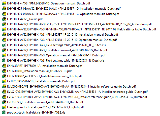

Maar ze zijn er ook niet consistent mee geloof ik, ik heb deze documenten:
Afbeeldingslocatie: https://tweakers.net/i/BAgSnOYI-GKCkzaQxgBBUBa9c_8=/fit-in/4000x4000/filters:no_upscale():strip_exif()/f/image/uPxYQHzlWhNg46fYNdk9pNeF.png?f=user_large
En er zitten enkele duplicaten tussen, maar waterinlaattemperatuur wordt maar in twee documenten genoemd, maar enkel bij 'Opsporen en verhelpen van storingen', weet jij toevallig van documenten waar er ook wordt ingegaan op definities van zulke termen?
Met die berekening zit ik op een COP van 3,4 wat ik nog niet zo slecht vind zonder dat ik wat aan afgesteld heb.

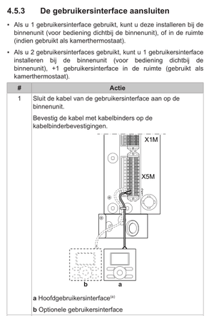

Kan ik die P1P2MQTT dan installeren zonder dat ik de binnenunit van mijn WP / CV-ketel hoef open te maken? Ik ben hier niet heel bekend mee én ik krijg het niet expliciet scherp uit: https://github.com/Arnold-n/P1P2MQTT . Ik ben (mogelijk onnodig) huiverig om de WP namelijk te openen, de installateur kwam destijds al met "garantie dit, garantie dat".
Ik heb even gekeken, maar de seriële aansluiting voor een ESPAltherma zit logischerwijs binnen in, maar ook de aansluiting voor het kabeltje voor de thermostaat zit verstopt en zie ik de WP / CV-ketel in gaan.
Het lijkt dat ik de P1P2MQTT dan hieronder als B zal moeten installeren, correct?

Klopt, die wordt parallel aangesloten, zoals een 2e thermostaat b in het plaatje. Meestal kun je die draad wel ergens afsplitsen buiten de unit. De thermostaatdraad zit zelf aan kroonsteenblok X5M, de kroonsteenblokken X5M en X2M (deels 230V!, altijd spanningsloos werken, let op dat de spanning van buiten komt en niet via de CV ketel stekker!) zijn toegankelijk via de zijkant als je de metalen zijplaat daar loshaalt (zit alleen vast met een schroef aan de onderzijde), daar moet je ook bij zijn als je bv een externe thermostaat of een externe buitentemperatuursensor wilt aansluiten. Voor ESPAltherma moet je iets meer losschroeven, zodat je het hele elektronica-blok er uit kunt tillen en dan aan een (aanwezig) haakje ophangen, en dan kun je bij de benodigde X10A connector.
