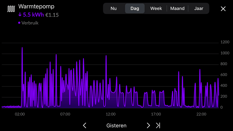

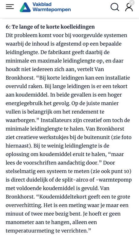

pbragazzi schreef op zaterdag 5 oktober 2024 @ 15:16:
Beste Tweakers,
Bedankt voor jullie reactie op mijn vraag over het slechte rendement. GJA triggerde mij met zijn opmerking over de koelvloeistof van de compressor. Bij mij is in begin januari na het herstellen van een lek in de koppeling van de buitenunit koelmiddel opnieuw ingebracht. De datum van deze " reparatie" is ook de datum dat mijn SCOP, gemeten over 3 jaar structureel begon te dalen. SCOP over 2024 is 3,1 versus 4,3 over 2022+2023 Voor mij een helder oorzakelijk verband. Ik las in de handleiding dat de hoeveelheid koelmiddel gerapporteerd moet worden op een label maar niet dat er een mogelijkheid is dmv bv een drukmeter, te bepalen of er te weinig of te veel koelmiddel aanwezig is. Zal contact met mijn installateur gaan opnemen om de juiste hoeveelheid koelmiddel in het systeem te laten brengen.
Obv deze post, maar ook de grafieken van mij en GJA. Zou ik dan ook kunnen concluderen dat er bij mijn systeem mogelijk ook te weinig koelvloeistof (of te veel) aanwezig is.
RVersteegen in "Daikin Altherma warmtepomp ervaringen"
Is het bij jullie gecontroleerd met een resultaat? Ik heb het in januari bij mij alleen tijdens de hele koude dagen gezien, soms na een defrost, maar soms ook weer niet. Nu lijkt alles prima te draaien. Maar de kou gaat vast nog komen.
Er staat nog een onderhoudsbeurt in de planning. Systeem draait bijna 2 jaar.
Anders ga ik aangeven. Om extra tijd te plannen voor de koelvloeistofcontrole.
Zou de daikin niet een foutmelding genereren als de koelvloeistof niet klopt?

RVersteegen schreef op woensdag 23 oktober 2024 @ 21:31:
Ze horen standaard de drukken/vulling te controleren bij een beurt. Dat is nou juist waar je een dure monteur voor laat komen, een beetje schoonmaken en een evt. magneetfilter/scheider legen kan je vaak zelf ook wel. F-gas controle kost ook niet zoveel tijd, even meter eraan hangen en de unit laten starten.
Als er te weinig vulling in zit moet je dat meteen zien aan de buitenunit op deze wat koudere ochtenden, dan krijg je ongelijke ijsvorming (in banen) op de lamellen van de buitenunit. Een foutmelding krijg je vaak pas als het echt niet meer gaat.
Ik had een heel specifieke klacht; het ineens oplopen van de opgenomen compressorstroom bij erg lage buitentemperatuur, met een cop van 2.
Die hele lage buitentemperatuur hebben we na de aanpassing nog niet gehad; ik weet dus nog niet zeker of dat nu weg is. Wel zijn de geluiden veranderd; het koelmedium loopt nu veel rustiger naar- en van de binnenunit.
Bij onze wp zat er teveel vulling in, icm een erg korte leiding tussen buiten- en binnenunit. Dat kun je niet meten; kom je alleen achter door de installatie te vacumeren en het koelmedium te wegen. Die korte leiding natuurlijk wel; die lengte is ruim aangepast.
Een afwijking in de druk zou in onze situatie alleen naar voren komen als je bij die hele lage buitentemperatuur zou meten met de wp op 100% vollast. Het wegen van het koelmedium is bij die lage buitentemperatuur dan weer niet te doen. De wp geeft er geen foutmelding op.
Lijkt mij verstandig de hoeveelheid koelmedium te laten controleren; liefst door het daadwerkelijk te laten wegen (dus vacumeren, wegen en opnieuw vullen, serieus tijdrovend klusje). Onze installateur zei dat dit alleen kan als het niet te koud is buiten; misschien even naar voren halen in de planning?
Mijn grafiekje van toen lijkt wel heul erg op de jouwe!
GJA in "Daikin Altherma warmtepomp ervaringen"

GJA schreef op donderdag 24 oktober 2024 @ 15:08:
Zat je dan onder de 3 meter voor de leidingen?

RonJ schreef op donderdag 24 oktober 2024 @ 09:20:
Aha, dat heb ik ook gezien met die lamellen
Als hij stond te stampen op de cop 2.
Ik ga maar eens contact opnemen
Mischien te veel, mischien te weinig. Igg tijd voor contact over de controle afspraak.
Dankje, allebei overigens
RVersteegen schreef op donderdag 24 oktober 2024 @ 18:08:
Ja bingo, die is lek.

jocdeg schreef op vrijdag 25 oktober 2024 @ 07:35:
Goedemorgen Mede-tweakers,
Ik ben nieuw op het forum en zal mij even kort voorstellen:
Mijn naam is Jochem, woonachtig in Oisterwijk (Brabant) en sinds enkele weken ben ik de eigenaar van de Altherma 3M EDLA08E3V3 met 20L buffervat.
Kort mijn situatie schets: de warmtepomp aanvoer leiding is gekoppeld met 2 circuits/thermostaten; 1 circuit beneden met ca. 65m2 vloerverwarming (Honeywell T6), 6 groepen met gesloten verdeler. Het andere circuit voor de 1e verdieping en zolder (radiatoren), waarvan op dit moment enkel de radiator op de badkamer aanstaat. Hier ligt de 2e thermostaat (Honeywell Round) dan ook.
De thermostaten zijn gekoppeld met relais en 2 weg kleppen op de aanvoer leiding.
De thermostaat beneden staat op 19 gr. En de thermostaat boven staat op 17 gr.
Dit Monoblock staat op dit moment nog in Hybride vorm; de ketel dient op dit moment enkel voor tapwater, met het idee om in de toekomst op all-electric over te gaan.
Ik heb de laatste weken al behoorlijk wat informatie gelezen en ik krijg het idee dat het kwakkelende weer niet echt mee helpt in het optimaliseren van de warmtepomp, maar ik ben al enige tijd bezig met het vinden van de juiste instellingen om mooie platte runs te creëren. Op dit moment ben ik het een beetje kwijt.
Ik heb de Excel uit dit forum (super tool!) gebruikt als naslagwerk en draai op dit moment in de volgende instellingen:
Ik heb afgelopen woensdag de volgende parameters nog gewijzigd;
[1-01] van 12 naar 10.
[1-0A] van 1 naar 0.
[8-05] van 1 naar 0.
Aanleiding voor deze wijzigingen was het nog regelmatig aan/uit gaan van de warmtepomp.
Dit heeft tot de volgende grafieken van het stroomgebruik geleid:
Donderdag 24-10:
Vrijdag ochtend 25-10:
Volgens de energie data uit het display, zit ik nu op een COP van 3,4.
Concreet de vraag:
Hebben jullie een idee in welke instellingen ik het nu moet zoeken om het verbruik verder te optimaliseren, om mooie platte runs te krijgen?
Ps. Als er meer info nodig is dan hoor ik het uiteraard graag.
Uitkijkende naar jullie reactie.
Paar dingen:
- Verwijder die zone-zooi, iig voor de volledige benedenverdieping
- Wat gaat dat zielige buffervaatje van 20L precies doen bij 65m2 vloerverwarming? Die zit er dus alleen maar op omdat je een zonesysteem hebt dat alles (muv badkamer) dicht kan zetten. Achteraf een beetje zonde geld, maar laat nu maar zitten. Ik mag wel hopen dat dat ding serieel of T zit aangesloten en niet parallel met een eigen pomp?
- Is het systeem waterzijdig ingeregeld na de installatie? En dan denk ik met name aan de badkamer radiator. Probeer die anders eens helemaal dicht te zetten (en dan daarna weer een klein beetje open, begin maar met een kwartslag oid). Ik vermoed dat je badkamer radiator voor "waterkortsluiting" zorgt en dan slaat je unit meteen weer af.
All-electric.

RonJ schreef op vrijdag 25 oktober 2024 @ 09:34:
Paar dingen:
Beste Ron,
Goede tips.
Nog enkele vragen van mijn zijde:
- Ik vermoed dat de zone regeling wellicht niet goed is overgekomen; Bij warmte vraag gaat een 2 weg klep open en wordt de warmtepomp direct aangestuurd. De reden is dat ik waarschijnlijk de grootste warmtevraag vanuit de badkamer ga krijgen en ik niet wil dat de beneden verdieping ten allen tijden mee blijft draaien. Ik heb beperkte kennis, maar volgens mij moet dit werkbaar zijn?
- Buffervat zit serieel aangesloten en heeft geen eigen pomp.
- Ik heb de vloerverwarming destijds ingeregeld op mijn CV ketel. Dit heb ik pas nog gecontroleerd; hooguit 1,5 graden verschil op mijn gehele vloeroppervlak per groep. Dat lijkt mij prima?
- De radiator is nog niet ingeregeld en hier ga ik zeker mee aan de slag. 2 vragen:
met afstellen bedoel je toch de stelschroef in het binnenwerk en niet zozeer de thermostaat knop?
- Kun je uitleggen wat je precies bedoelt met "waterkortsluiting" en in welke zin dit er voor zorgt dat de WP afslaat?

arnoldniessen schreef op vrijdag 25 oktober 2024 @ 08:53:
Ik zou [1-0A] liever op 1 (12 uurs gemiddelde) of op 2 (24 uurs gemiddelde) zetten voor constant stookgedrag door het etmaal heen (dan loop je overdag ook minder snel tegen het minimumvermogen aan, en minder defrosts in de nacht). Dat vereist wel dat je power-saving uitzet ([E-08]=0) of dat je een externe buitentemperatuursensor aansluit en instelt ([C-08]=1). Een externe buitentemperatuursensor levert een beter signaal dan de sensor die bij het rooster zit en vaak de kou van het rooster en soms de zon te zien krijgt. De sensor van Daikin is EKRSC1 maar deze sensor doet het ook prima.
Overshoot zeker op 4 zetten zoals al gezegd. En [1-03] is met 27C best laag, en kan zelfs met overshoot 4 tot pendelen leiden, als hij blijft pendelen, zou ik zo nodig nog iets verhogen (en evt [1-01] dan verder verlagen om dezelfde stookcurve te houden).
Als het minimumvermogen te hoog wordt bij mild weer, zul je een deel van de tijd de WP uit moeten (laten) zetten. Dan kan met de kamerthermostaat regeling (met een te grote hysterese = comfortverlies) maar je kunt ook een klokprogramma of domotica oplossing gebruiken in herfst en lente om de warmte te sturen naar de dagdelen waar je het nodig hebt.
Het is goed dat je [8-05] (modulatie) nu op 0 zet, maar als alle instellingen helemaal goed staan, kun je met [8-05] op 1 vaak wel meer comfort bereiken omdat je dan minder vaak tegen de kamertemperatuur-hysterese grenzen aan loopt. Al werkt dat bij een gesloten verdeler niet - wel als je overstapt op een open verdeler en een bizone oplossing.
Thanks, bruikbare tips!
Ik heb instelling [1-0A] juist pas veranderd omdat het me opviel dat veel gebruikers uit de Excel deze op 0 hadden staan en dus wilde testen.
Het viel me inderdaad al op dat de buiten temp. in de Onecta app soms hoog stond (door zon op de module). Ik ga de externe sensor aanschaffen en installeren.
Kun je toelichten waarom een (relatief lage temp.) van 27 graden kan leiden tot pendelen? Ik was in de veronderstelling dat met een lage temperatuur de warmtevraag juist geleidelijk (lees: langere run) verwezenlijkt wordt.
Voor wat betreft het 'uitzetten van de warmtepomp bij milder weer'; dit kan ik toch ook bereiken met het invoeren van een programma in mijn thermostaat, in de vorm van b.v. een kleine verlaging van de nacht?
jocdeg schreef op vrijdag 25 oktober 2024 @ 10:48:
Beste Ron,
Goede tips.
Idealiter werkt je regeling andersom, dus de benedenverdieping altijd zo veel en vaak mogelijk open/meedraaiend. Daar stel je vervolgens de warmtevraag in de rest van de vertrekken op af.
Dan kan ie ook geen kwaad.
Je wil 'm afstellen op de retourtemperatuur, die wil je zoveel mogelijk precies gelijk zetten. Ook doe je het inregelen bij een warmtepomp heel anders, bij een CV wil je niet teveel flow en een hoge delta-T (verschil tussen aanvoer en retour). Bij een WP precies andersom, zoveel mogelijk flow met een zo laag mogelijke DT. Dus idealiter begin je met alles vol open en ga je de kortste/warmste lussen langzaam wat afknijpen tot alles met een gelijke retourtemperatuur terugkomt. 1,5K is echt teveel voor de DT van 3-5 van een WP.
Als je een stelschroef hebt dan daarmee, maar die hebben de meeste handdoek/badkamer radiatoren niet, vandaar de suggestie om het met de kraan te doen. Als je daar vanaf blijft is het effect hetzelfde.
Die handdoek/design/badkamer dingen zijn echt een ramp (om in te regelen) icm een WP. Eigenlijk is het niets meer dan een setje bypass-buizen. Wat er dan vaak gebeurd met de veel hogere flow/druk vanuit een WP is dat het water daarin de weg van de minste weerstand binnen het systeem vindt (via 50-100m dunne vloerlus is veel moeilijker stromen dan een metertje door de dikke buizen van de handdoek-radiator) en dan 90% van het aanvoer water via die handdoek radiator meteen weer terugstroomt naar de WP. Die ziet dan nauwelijks afkoeling, denkt dat er niets te verwarmen valt en slaat meteen weer af. Idealiter zet je die dan ook, juist in tegenstelling tot de rest van je systeem, zoveel mogelijk dicht en maar een heeeel klein beetje open. Of wat ik vaak adviseer, sluit die dingen het liefst helemaal af van het CV-circuit en zet er een elektrisch element in.
De eerste stap zou zijn om de badkamer radiator helemaal dicht te draaien, de vloerverwarming vol open en dan eens kijken hoe die draait, ik verwacht dan een mooi lang en laag doordraaiende warmtepomp.
All-electric.

jocdeg schreef op vrijdag 25 oktober 2024 @ 10:57:
De WP heeft moeite om op laag vermogen te starten, hij begint vaak op fors vermogen. Dus als je retour bv al 25C is, wordt de aanvoer al snel warmer dan 27. Als de aanvoer meer dan (target+overshoot+0.9C) is, slaat hij af. Hetzelfde geldt voor verlagingen door opwarming buiten, of een te grote aanpassing met klokprogramma, die kunnen ook een overshoot geven. Met een overshoot van 4C kan 27C best goed gaan, maar dat hangt van je huis af.
Daikin 2x8kW EBLA08E3V3+EHYHBX08AAV3+EKHWS200D3V3 - P1P2MQTT bridge - HA - USBtin - Zehnder Q600 / gasloos

Wat is de reden voor die minimale 3 meter?

piieter schreef op vrijdag 25 oktober 2024 @ 20:29:
Afbeeldingslocatie: https://tweakers.net/i/Y0SXgUpTKdVEYBycoKyE2KgdWTA=/x800/filters:strip_icc():strip_exif()/f/image/GjlJRv0F9X96KV3TLtaDTe85.jpg?f=fotoalbum_large

het is inderdaad 3 meter enkel.
Dus zowel de dikke als de dunne leiding moeten minimaal 3 meter lang zijn.
Het is dan ook een beetje afhankelijk van je vulling (was bij mij hoorg) en of de WP op top vermogen moet draaien (moet ie bij ons best wel).

Goedemorgen,
Ik heb inmiddels een test gedaan;
Thermostaat woonkamer laag/zeker geen warmtevraag; deze 2-weg klep blijft dan ook gesloten tijdens de test.
Thermostaat badkamer (Honeywell round wireless) flink verhoogd; klep gaat direct open en blijft open tijdens de gehele test.
Badkamer thermostaat knop radiator van 5 > 1 (Dus bijna dicht).
Stooklijn wat verhoogd naar 31C.
De pomp loopt continu op ca. 50W met flow van ca. 15 L/min, alleen de compressor is 4x aangesprongen in dit uur en loopt dus niet continu.
Ik maak hieruit op dat hij kort bij verwarmd om binnen de gestelde temperatuurgrenzen (delta T aanvoer/retour) te blijven, maar dat het warmte afgifte systeem (radiator) niet voldoende warmte afgeeft om continu aan te blijven. Dit zijn dan ook de voornaamste pieken in de afgelopen weken.
Is deze gedachtegang juist en is dit typisch gedrag bij huidige temperaturen of bevestigt dit de foutieve afstelling? M.a.w. dient dit nu geoptimaliseerd te worden of moet ik even geduld hebben tot er een koudere periode is?
Bedoel je dat in bovenstaand bericht met 'meteen afslaan'?
Wat me verder opvalt en ook zichtbaar is in onderstaande grafiek;
Afbeeldingslocatie: https://tweakers.net/i/EtlDyKHSzQcETDAjAmQW_tvl-vk=/800x/filters:strip_exif()/f/image/5xafYgnBNqiOydZ2Q6mj0DfX.png?f=fotoalbum_large
De warmtepomp reageert vaak (lees: meerdere keren per uur) op de (warmtevraag?) van de thermostaat beneden (Honeywell T6); de 2-weg klep schakelt open en de pomp begint te lopen op 50W. Deze gaat na enkele minuten weer uit. Dit veroorzaakt de kleine piekjes in bovenstaande grafiek en onderstaande grafiek.
Kun je dit gedrag verklaren en heeft dit een negatief effect?

Dit gedrag lijkt het schoolvoorbeeld van pendelen te zijn. Het water komt nauwelijks afgekoeld weer terug bij de warmtepomp en dan slaat hij af. Maar omdat de ruimte nog niet op temperatuur is slaat hij weer af. Etc.
  • jocdeg
  • Registratie: Juni 2024
  • Laatst online: 14-12-2025
Hetisweergezell schreef op zaterdag 26 oktober 2024 @ 14:10:
Weer wat wijzer! ;)
Heb ondertussen wat terug gelezen in de historie van dit forum en zal eens aan de slag gaan met mijn Ta/stooklijn en delta t de komende dagen. Wordt vervolgd.

Ik lees in de handleiding van de Daikin altherma 3 r (wp die ik aan het installeren / voorbereiden ben), dat de lengte van de koel leidingen (het kwam hier eerder ook al voorbij) 3 meter minimaal is.
Ik heb een muur in de berging waar ik letterlijk een gaatje kan boren (door steense muur, spouw, binnen muur) en dan ben ik bij de binnen unit. M.a.w., ik haal nog niet eens 1 meter aan leiding lengte.
Ik vind het logisch dat de warmtepomp met een korte leiding lengte niet zoveel kan. Hoe wordt dit in de regel goed opgelost? Waar wordt de overtollige +- 2,5 meter gelaten?
PV: Growatt MOD5000TL3-XH + 5720wp, WPB: Atlantic Explorer v4 270LC, L/L: MHI SCM 125ZM-S + SRK 50ZS-W + 2x SRK 25ZS-W + SRK 20ZS-W Modbus kWh meter nodig?

Jan- schreef op zondag 27 oktober 2024 @ 10:29:
Hi ,
Heb een technische vraag over het (Pendel) regel gedrag van m'n warmte pomp Altherma Monoblock 9 kW
Vraag:
Waarom krijgt de warmtepomp na defrost een ander regel gedrag en loopt de temperatuur op? Dit pendel gedrag blijft bestaan ook bij veel lagere buiten temperaturen
voorbeeld van gisteren:
- 1;20 warmte pomp aan: Leaving temperatuur volgt leaving water set-point setpoint
- 2:40 defrost cycle
- 2:40 - 6:20 na defrost warmtepomp inlet en leaving water temperatuur lopen samen langzaam op tot WP afslaat (max temp + overschoot temp bereikt)
- 6:20 - 8:20 pendel gedrag
- 7:40 setpoint binnen temperatuur (MADOKA) bereikt
??[Afbeelding]
- buiten temp sensor gedrag ?
- flowpomp gedrag ?
Dit gedrag blijft bestaan ook bij veel lagere temperaturen. (gaat om installatie met vloer verwarming 120M2 en lage temperatuur radiatoren boven verdieping ) Wat zie ik over het hoofd ?
Alvast bedankt Mvg JAn
Als ik zo kijk dan zie ik dat net voor de defrost de temperatuur ook al een klein beetje begon op te lopen. Komt dit niet gewoon doordat in het begin de vloer nog even op moest warmen en dat nadat deze op termperatuur is gekomen de afgifte gewoon net iets minder wordt? Je zou bijna denken dat het nog niet iets te warm was om de warmte goed kwijt te kunnen. Blijft dit gedrag bij lagere temperaturen misschien bestaan omdat de stooklijn te hoog is?
De warmtepomp draait al op minimaal vermogen (ca 5kW bij dit weer voor de 9kW-14kW modellen) dus als de retour oploopt, loopt de aanvoer onvermijdelijk ook op. Alleen een hogere pompsnelheid zou dan de aanvoertemperatuur nog iets kunnen beperken maar die zit al op 23L/min. Je zou eigenlijk een minimale-uit-tijd willen in deze situatie.

Tanuki schreef op zondag 27 oktober 2024 @ 12:47:
Lijkt misschien minder mooi maar laat er gewoon een lus in leggen. Zet er desnoods een plaat voor om het netjes af te werken. Ik adviseer je om de minimale 3 meter ook echt aan te houden, misschien beter om er zelfs gewoon wat meer lengte in te brengen.

GJA schreef op zondag 27 oktober 2024 @ 18:32:
Dank! Vanwaar dit advies? En vooral het advies om nog meer dan 3 meter te gebruiken?
Zou de lus dan buiten of binnen moeten zitten?
En zou ik die lus dan bijvoorbeeld in de muur kunnen frezen om hem weg te werken?

MrFish schreef op zondag 27 oktober 2024 @ 14:52:
Overshoot om te beginnen op 4 graden zetten. Verder eens met @Hetisweergezell, als je vloer is doorgewarmd gaat ie eerder pendelen. Kun je ook de compressorfrequentie, heat yield, en inverter usage plotten?
Hi MrFish, zie graph freq invertor al op minimum 22 rpm . Wat is de achtergrond om overshoot op 4 graden te zetten ? Is niet koud buiten, aanvoer wordt 30-31 graden = nog meer energie toegevoegd. De delta t al laag gezet op 3 (ook exp.met 2 graden gedaan nog hogere hogere flow) Begrijp verder het temperatuur sensor gedrag niet, lijkt beinvloeding door de WP aanzuig flows. mvg Jan
Afbeeldingslocatie: https://tweakers.net/i/37HZPyq_chppfCfjKXHLE8DWo5Q=/800x/filters:strip_exif()/f/image/Bg08kANAkHGwzCx45NVo9Cn1.png?f=fotoalbum_large

Hetisweergezell schreef op zondag 27 oktober 2024 @ 14:47:
hI, inderdaad wellicht warmt te vloer op, overdracht op zulke lage temperatuur veroorzaakt dan dit pendelen ?Ooit al testje gedaan met de lage temp radiatoren / ventilatoren vol open echter pendel gedraag bleef gewoon doorgaan. Anyhow begrijpen doe ik het gedrag niet, net zo min al de temperatuur sensor. Heb dit probleem al vanaf dag 1, Mvg Jan

Jan- schreef op zondag 27 oktober 2024 @ 20:58:
Ik vrees dat, wanneer ik ook de bijdrage van arnoldniessen erbij pak, jouw warmtepomp eigenlijk te zwaar is voor jouw huis. Het 9kw model schijnt (veel) minder ver te kunnen terug regelen dan de 4/6/8 kw modellen waardoor zelfs het minimale vermogen niet goed genoeg afgegeven kan worden.
Helaas ben ik zelf ook geen expert erin en zou ik ook niet weten hoe dit op te lossen is. Alleen heb ik zelf het probleem gehad dat ik omdat ik zone verwarming heb dat ik ook veel last had van pendelen. Oplossing voor mij was het samenvoegen van groepen zodat de afgifte beter was en de warmtepomp zijn warmte kwijt kan. Dus ik weet alleen dat afgifte super belangrijk is.
Als je 5kW in je vloer stopt, dan warmt die vloer op, totdat er ook 5kW uitkomt (stabiele situatie). Blijkbaar gebeurt dat op een temperatuur van bv 35C. Als je dan op 30C instelt, zal hij doorschieten en pendelen. Als je nu bv maar 2kW nodig hebt, zul je de WP maar 40% van de tijd aan willen hebben. Dat kun je regelen met een klokprogramma, of met de kamerregeling, of met pendelen. Een overshoot van 4 vermindert het (risico op) pendelen iets.
De buitensensor ziet de warmte/koudestraling van het buitenrooster. Bij de defrost ziet de sensor het buitenrooster lekker warm worden. Maar.. bij +12C buiten een defrost, dat lijkt me niet nodig. Kun je koelmiddeltemperatuur (refrigerant) laten zien, is die onder 0C gezakt?

Tanuki schreef op zondag 27 oktober 2024 @ 19:51:
De leiding is onderdeel van de verdamper. Bij hogere belasting vindt er een stukje naverdamping in plaats, zo is mij uitgelegd door mijn collega 's die ook koeltechnische reparaties uitvoeren. 3 meter is het minimum, ik zou daar iets verder van af willen zitten.
Ik zou geen leiding infrezen; stel dat je er ooit weer bij moet.
Bij ons zit de lus binnen maar achteraf bezien was buiten ook best handig geweest. Geeft nog wat extra mogelijkheden om de buiten unit iets te verplaatsen. Nadeel zou dan wel zijn dat je die extra leiding weer moet isoleren.

Jan- schreef op zondag 27 oktober 2024 @ 20:30:
In je plaatje zien we dat je WP minstens zo'n 3,3A weg wil zetten, dat is grofweg 750W. Bij een COP van ruim 5 op mooie dagen als vandaag ga je dan naar de 4kW aan warmte die je zal moeten afgeven.
Ter vergelijking, de mijne kan naar minder dan de helft daarvan en die draait momenteel lang geen volle dagen, soms zelfs een etmaal uit bij warme nachten.
Zoals @arnoldniessen ook aangeeft heb je hebt dus een probleem met je minimale vermogen dat nogal hoog is, waardoor je afgiftesysteem dit op warmere dagen niet kan bijhouden, ondanks dat je vraagtemperatuur nog niet bereikt is.
Ik zou hem niet in de muur frezen. Als je ooit een andere WP wilt/moet, kan het zijn dat je een andere leiding nodig hebt. Gewoon goed isoleren en in een aircogoot een extra bochtje of twee maken. Het aanleggen van de koelleiding zou ik laten doen door je installateur, ze zijn zacht en knikken makkelijk.
Overshoot bepaalt hoe ver je temperatuur boven de stooklijn mag uitkomen, voordat de unit afslaat. Dat helpt bij dit kwakkelweertje.
Verder verwar je temperatuur met warmte. Zoals hierboven aangegeven, je warmtepomp levert bij dit weer minimaal zo'n 4-5 kW. Lager kan niet. Dit vermogen moet in je vloer verdwijnen, hoe dan ook. Als de afgifte van je vloer bij 25°C watertemperatuur geen 5 kW is, zal je watertemperatuur blijven oplopen tot de afgifte wel gelijk is aan die 4-5 kW. Je watertemperatuur moet je dus niet verlagen, maar juist verhogen, tot het pendelen stopt.
Heb je toevallig een mengverdeler? Dat zou wel verklaren waarom je met 120 m2 vloerverwarming die 5 kW niet kwijt kunt bij <30°C.
Ik vind het zeer curieus dat je bij deze buitentemperaturen al defrosts hebt. Dat hoort eigenlijk echt niet. Hier nog geen enkele defrost dit stookseizoen.
Normale montage zit er al zeker 2 meter leiding werk aan. Want buiten een 50cm, door de muur bijna 50cm dan omhoog waar de hydrobox komt. 1,5meter.
Je kunt de hydrobox extra hoog hangen.
Of door de muur, een meter goot opzij en dan de buitenunit plaatsen.

Onze warmtepomp draait momenteel en ik zie de laatste tijd vaker onderstaand "zaagtandpatroon" in de verbruikscurve. Echt pendelen is het niet te noemen, de unit slingert wat rond een bepaald optimum.
Maar ik vraag me af of het meer voorkomt en of het kwaad kan.Afbeeldingslocatie: https://tweakers.net/i/f-WIhM2BHujONP2TFlUnz2o3PLQ=/800x/filters:strip_icc():strip_exif()/f/image/L1rAXQ6PdtRM51RSq6EaZdE2.jpg?f=fotoalbum_large
Pascal P schreef op dinsdag 29 oktober 2024 @ 09:26:
Maar ik vraag me af of het meer voorkomt en of het kwaad kan.[Afbeelding]
Ik ben niet anders gewend, de regeling is soms wat te lomp/stuiterig, vooral op hele lage vermogens. Ik zou het een producteigenschap noemen. Kwaad kan het sowieso niet.
All-electric.
  • Technician-
  • Laatst online: 14:05
Wat verwacht je dan? Een kaarsrechte lijn?
