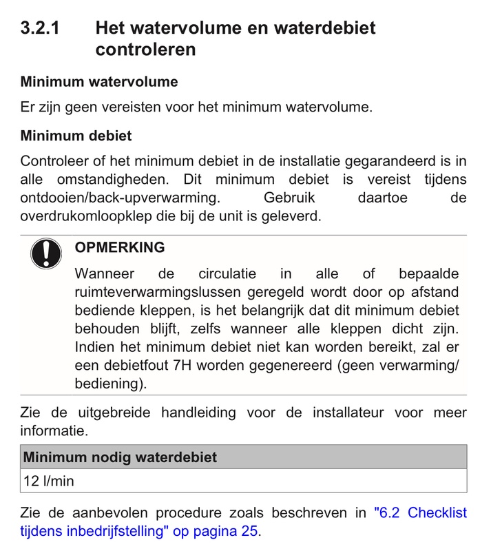

Ben er nu nog steeds niet uit of er een daadwerkelijk minimaal debiet is wat de WP moet halen. We hebben hier een bypass welke op stand 3 van de 6 staat (zie foto).
Verder loopt er op de verdeler altijd 1 groep mee met de verwarming. Als 1 zone om warmte vraag, gaan er 2 extra groepen open. Het debiet op stand 3 bypass volgens de WP is dan tussen de 13l/min en 15l/min. Als ik de bypass dichtdraai wordt het debiet nog maar 6,5-7,1l/min. Maar in theorie gaat er dan dus minder warmte verloren via de bypass toch?
Maar weet dus niet of hij dan in storing kan schieten op den duur omdat het debiet te laag wordt.

Kartmans1 schreef op zondag 13 oktober 2024 @ 11:45:
Ken je deze? :
Afbeeldingslocatie: https://tweakers.net/i/FMe2kyhXbPSza4KIEBU-4v_SrCs=/x800/filters:strip_icc():strip_exif()/f/image/Cc0G2CsWrCzeERZETPCHMn8r.jpg?f=fotoalbum_large
Je kunt dit op meerdere manieren interpreteren maar zoals ik het lees wordt dit minimum debiet gebruikt voor de ontdooi cyclus. M.a.w. in de normale gebruiksfase van verwarmen kan het debiet zonder meer lager zijn zonder die foutmelding te genereren. Kun je die 12 niet bereiken in de ontdooifunctie dan zul je waarschijnlijk de beschreven foutmelding krijgen (en wordt vermoed ik meteen de BUH gebruikt)
Als ik alleen de benedenverdieping verwarm dan zie ik regelmatig een debiet lager dan die 12.
Vergeet ook niet dat het debiet een indicatie is van het gebruikte vermogen dat de WP levert. Als het debiet altijd 12 liter zou zijn dan is het minimum vermogen (bij delta T van 3) beperkt tot 12/60*4,2*3=2,5. Het systeem kan lager dan die 2,5.

Rojado schreef op zondag 13 oktober 2024 @ 12:06:
Ken je deze? :
Als in alleen de benedenverdieping verwarm dan zie ik regelmatig een debiet lager dan die 12.
Nee deze kende ik nog niet. Alleen weet ik dus niet wat er gebeurd als ik de bypass dichtdraai en in een ontdooicyclus kom. Weet niet of alleen de badkamer groep die dus altijd open staat genoeg is om 12l te halen. Denk het eigenlijk niet. Dus zal die bypass wel gewoon op 3 laten staan. Zal er niet voor niets zijn geïnstalleerd toch?
En hoeveel lager zie je dan dan die twaalf? Veel lager of maar een beetje?

Kartmans1 schreef op zondag 13 oktober 2024 @ 12:11:
Ik ben nog niet op het installatie technisch niveau dat ik iets over die bypass kan zeggen.
Hier zie ik ook 6,5 en 7,1 voorbij komen.

Rojado schreef op zondag 13 oktober 2024 @ 12:15:
Nee ik dus ook niet haha. Maar helemaal dicht lijkt dus niet goed te zijn. Hoe ver hij dan wel open moet is dan weer lastig te zeggen.
Misschien dat iemand weet hoe je dat kan testen? Zou verwachten dat je de pomp kan laten draaien terwijl alle zones dicht staan. Dan zou je het debiet kunnen aflezen om te zien of de 12l wordt gehaald.

Kartmans1 schreef op zondag 13 oktober 2024 @ 12:22:
Hier in ieder geval de gebruiksaanwijzing waarheen verwezen wordt:

Rojado schreef op zondag 13 oktober 2024 @ 12:25:
Heb je toevallig ook die pagina 26? Heb zelf deze handleiding niet namelijk. Althans. Weet niet waar.
NVM, al gevonden! Uiteindelijk best makkelijk. Bypass moet in mijn geval open staan op stand 2 om 14l/min te halen (minimum debiet + 2). Dus staat nu weer goed afgesteld! Beter dan gokken

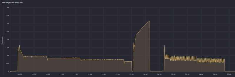

  • ymaenhout
  • Laatst online: 18-10 10:01
Even nieuwsgierig of een dergelijke run nou juist goed is?
Afbeeldingslocatie: https://tweakers.net/i/OQ3jOwrViOcVrUmkNryF3hfsb38=/800x/filters:strip_icc():strip_exif()/f/image/9IkmnrbeMlBLhYUQAct4Ysxb.jpg?f=fotoalbum_large
Tevens, ik had een planning gemaakt waarbij de wp om 20u elke dag over zou gaan op avond/nacht programma. Echter zie ik in de Onecta app dat er geen planning actief is, ik kan er ook geen aanmaken.
Meer mensen hier last van ?
ymaenhout schreef op zondag 13 oktober 2024 @ 20:48:
Het is tijd om al je meldingen van je gsm eens te bekijken he :+
ps: run ziet voor mij prima uit

Hi tweakers, in vervolg op mijn vorige post ... (ik moet nu een expert op de daikin wp worden want voorheen hadden we een hitachi... en als je een wp hebt moet je dat ding leren kennen). In dit huis zit naregeling. Boven via draadloze actuators en beneden bedraad en verbonden aan een kastje van het merk 'Tech'. Daarop draai software van Eplucon. In elke ruimte is een draadloze thermostaat en centraal een bedieningpaneel met overzichts info en instel mogelijkheden.
Ken iemand dit systeem ? Voor mijn begrip: is het zo dat ruimte thermostaat een aan/uit sein geeft aan de central unit die vervolgens een aan/uit signaal geeft aan de warmtepomp en bovendien de actuator zet van de ruimte ? Is is het allemaal meer sopisticated en gemoduleerd ?
Ik moet gaan snappen hoe dit allemaal werk en samenwerkt en wellicht geoptimaliseerd kan worden.
thx mvg mb

@MisterB naregeling wordt over het algemeen afgeraden in combinatie met een warmtepomp.
> Wanneer te veel groepen worden afgeknepen kan de WP zijn warmte niet kwijt en gaat die pendelen.
> Naregeling betekent vaak dat de thermostaat niet kan moduleren. Deze zal enkel aangeven AAN of UIT, terwijl de Madoka van Daikin kan aangeven welk vermogen benodigd is. Dan zal de WP altijd vol vermogen gaan verwarmen, ook als slechts een deel nodig is.
> Warmtepompen zijn het meest efficiënt bij een stabiele energielevering. Bij naregeling is er kans dat de WP sneller gestart en gestopt wordt.
> Als slechts een klein aantal kamers wordt verwarmd heb je minder warmtebuffer opgebouwd. Als vervolg loop je kans te ervaren dat het koud is, omdat warmte in een kamer naar de een koude kamer verplaatst als je de deur open doet. Deze temperatuurval wordt als ‘koud’ ervaren en verlaagt het comfort.

hi coffee.. dank, i know maar het is er nu eenmaal op dit moment. Er zijn trouwens wel de nodige groepen die niet nageregeld zijn (3 van de 13 beneden en 2 van de 8 boven)... (in vorige huis was een wp zonder naregeling met een buffervat wat ook niet ideaal is).
Nu dus wp zonder buffervat (check) met grote boiler (300l) en 2 verdelers zonder externe pomp (check) en dus een tech systeem met die actuators. De vraag is hoe eea optimaal te maken is ... voordele van tech is dat je de temp ziet overal... nadeel dat idd alles in therie dicht kan staan (op 5 groepen na) en je dan geen buffer capaciteit genoeg hebt wellicht ookj als we weer gaan defrosten ... kortom .. moet uit vlooien wat voor dit huis optimaal is ... ik heb er totaal geen moeite mee om die naregeling te verwijderen als we het op andere manier in kunnen regelen
zal ook even een schema maken van het gehaal ...

Heb je al geprobeerd om Eplucon te bellen? Ze hebben een vestiging in Nederland. Kan je gelijk vragen of modulatie aansturing van een WP mogelijk is.
Overigens kan je die actuatoren zo te zien gewoon losschroeven en de hele handel buiten gebruik stellen / verkopen?
EV3 +A LR, HA Yellow, Prusa Mini+, ERGA08EAV3H7 & EHBH08EF6V

ja heb ze gebeld en doorverwezen naar dealernet.. maar wil het zelf ook snappen
weghalen kan etc ... maar hoe regel je de kamers dan .. je wil niet als je het te warm hebt in je werk kamertje aan de vv verdeler moeten schroeven om je zone ff wat dichter te knijpen....

Heb niet dit systeem maar wel naregeling. Is inderdaad gewoon een aan/uit signaal naar actuator en naar de warmtepomp. Pomp gaat dan draaien en zal flow creëren in de groepen die open gaan obv de verschillende thermostaten.
Naar mijn weten kan modulatie alleen met de officiële Daikin thermostaat.

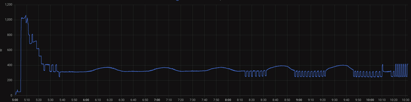

Ik blijf een onrustige loop tegenkomen van mijn Altherma 3 - 8 kW LT. Het komt vaak voor na een SWW-run, maar soms ook 's middags. Buitentemperaturen zijn zeker niet te hoog geweest. Ik heb de Ta al verhoogd van 27 naar 29 graden. Delta T op 3, overregeling op 4. Pompbeperking staat op 80% (altijd al) ivm fluittonen in het systeem. Hier zie je grafieken van het opgenomen vermogen. 's Nachts komt de sinus nooit voor en draait hij altijd stabiel. Heeft iemand nog een idee wat ik kan wijzigen?

Helaas lijken hier veel mensen "last" van te hebben, en is er nog geen oplossing voor gevonden.. Zolang het geen gependel is, kan het geen kwaad. Bij mij (en ook anderen) zit dit geflipper overigens alleen op het laagste vermogen (tussen 250-450W opgenomen). Wel apart dat dit bij jou op hogere vermogens (lijkt) te gebeuren.

danny.s schreef op dinsdag 15 oktober 2024 @ 09:00:
Wat helpt als ik zelf de Ta met één graad verhoog. Enkele minuten later kan die weer diezelfde graad omlaag en dan draait het wel soepel verder. Het lijkt te komen door een initieel hoog opstartvermogen en daarna te snel terug reguleren, wat je in de nacht niet ziet gebeuren, daar zit er meer tijd tussen. Goed om te horen dat het geen kwaad kan in ieder geval, al word ik er zelf onrustig van als ik de grafiek zie :+

TKroon schreef op dinsdag 15 oktober 2024 @ 09:07:
[...] Goed om te horen dat het geen kwaad kan in ieder geval, al word ik er zelf onrustig van als ik de grafiek zie :+
Zet er een moving average over ;)
Ik vermoed dat het gewoon een artifact is van de regellus die in sommige condities blijft oscilleren.
Dit hier net ook geprobeerd, maar hier geen succes mee.
Dit is mijn run van vandaag:
Afbeeldingslocatie: https://tweakers.net/i/Fs3C7z9_DLb_KknLuy3GxcAVuUk=/800x/filters:strip_exif()/f/image/76BU9XlfCGOAaDEq56dR7yEt.png?f=fotoalbum_large
Om 10.10u even de Ta via de onecta app 1 graad verhoogd (met als logisch gevolg even een hoger verbruik, en daarna stabiele lijn). Om 10.16 weer Ta 1 graad verlaagd. En nu stuitert ie nog meer op en neer dan eerst 8)7
  • TKroon
@danny.s zit hij toevallig op het minimale vermogen?
Daikin Altherma 3 LT 8 kW + 16 kWp PV
  • danny.s
  • Registratie: November 2021
  • Laatst online: 11:44
TKroon schreef op dinsdag 15 oktober 2024 @ 10:56:
Daar ga ik wel vanuit ja. Pompsnelheid zit iig rond 7L/min. En opgenomen vermogen 250-300W. Dat is wel het minumum ja.

Overigens, ik was op zoek naar wat voor binnen- / buitendraad er op de binnenunit zou zitten, dit kon ik werkelijk nergens vinden. Nu heb ikk het ding binnen en ook in de papieren staat het nergens. Dus mocht iemand dit willen weten: 2x 1" binnendraad. :)
Pakkingringen zitten erbij, verder zitten er 2 kogelkranen bij + overdrukomloopklep.
Ik vraag me af of die overdrukomloopklep een goede is om te gebruiken. Hebben jullie deze allemaal gebruikt? Of is de algemene indruk dat er betere zijn? (Zo had ik bij de warmtepompboiler ook allerlei onderdelen zitten, maar een aantal kon ik beter niet gebruiken, kwam uit ervaringen in het warmtepompboiler topic.)

Tanuki schreef op dinsdag 15 oktober 2024 @ 12:46:
Welke evt. beter is weet ik niet, maar de mijne vond de maximale 30L/min teveel en ging een beetje lekken. Dat soort pompvermogen heb ik nooit nodig wegens buffervat, dus ingesteld op 70% max. vermogen en sindsdien geen druppel geloosd. Die 30L/min deed 'ie overigens alleen na (niet tijdens) een SWW run, waarschijnlijk om het hete water zo snel mogelijk te laten afkoelen in het circuit.
Gebeurt hier ook, en volgens mij is dit gewoon ingebakken in het systeem. En ik denk dus ook dat het geen kwaad kan. Zie luxus in "Daikin Altherma warmtepomp ervaringen"
Daikin Altherma 3 R F 6 kW, EHVH 08 S23 EJ9W + ERGA 06 EA V3H. 18 x 435 Wp PV, Enphase IQ8MC-72-M-INT micro-omvormers, 5850 Wp.

@Pascal P Je timing is voortreffelijk. Na een tip eerder vandaag op het werk ben ik ook geinteresseerd in de mengverhouding van onze gesloten vv verdeler (Therminon composite, wellicht hebben we dezelfde, deze).
De WP staat 20m van de vloerverdeler af dus opzich ben ik wel blij met een verdeler met pomp. Echter, naar mijn gevoel circuleert de verdelerpomp teveel het water al in het circuit, en wordt niet genoeg vers water mee gepakt, tenzij de WP-pomp echt flink staat te duwen. Ik wil dus met dit ventiel gaan spelen.
In het extreme, en ik sluit het ventiel volledig, wat gebeurt er dan als de verdelerpomp aan als de WP-pomp uit staat? Gaat hij dan turbulentie/geluid maken? Water uit/door de WP trekken? Kan dat schade maken?
Is het geadviseerd dit ventiel altijd een klein beetje open te laten (met verdelerpomp)?
Afbeeldingslocatie: https://tweakers.net/i/FZSCY82KLrsL9UY0A-Z5PGGfaA0=/full-fit-in/4000x4000/filters:no_upscale():fill(white):strip_exif()/f/image/2tIOnCpRnC7T0ijV203hy6SX.png?f=user_large

Liviooo schreef op dinsdag 15 oktober 2024 @ 19:34:
Is het 2e jaar nu die start met deze WP... Opwekking van SSW is prima, daar hebben we echt geen klachten over. Vorig jaar moest ik in de Onecta App de offset naar +5 of +6 zetten om het echt lekker warm te krijgen in huis. Het stroomverbruik was echter ook hoog op die manier. Zou willen weten of het aan de instellingen ligt of eerder aan het huis/isolatie/...
De SWW maakt meestal geen gebruik van een stooklijn, maar voert een vaste temperatuur uit. Je wil meestal niet dat je tapwater in de zomer kouder is dan in de winter 😉 Stooklijn kan wel, maar is naar mijn weten niet vaak in gebruik.
Het klopt dat het aan je huis ligt, maar dit kan aan de isolatie of aan het afgiftesysteem liggen. Bij een minder goed afgiftesysteem moet de stooklijn omhoog. En ook wanneer het huis minder goed geïsoleerd is zal je over het algemeen kunnen zeggen dat de stooklijn omhoog moet.
Wat je doet met de leaving water offset is eigenlijk handmatig de stooklijn bij plussen.
Jouw COP is 6,6 en 7, terwijl de Altherma 3 een SCOP dichter bij de 5 heeft. Ik denk toch echt dat jouw stooklijn iets omhoog moet: hij staat te zuinig ingesteld.
Als je overigens echt wil weten of je huis goed genoeg geïsoleerd is, zal je een warmteverliesbereking moeten (laten) maken.

Coffee schreef op dinsdag 15 oktober 2024 @ 19:53:
Ok, stooklijn iets aangepast zonet van 60-25 naar 55-30. Even afwachten tegen morgen of dit wat resultaat geeft.
Afbeeldingslocatie: https://tweakers.net/i/qlk48RRMet_kp-fJqZ-9jMIciMA=/800x/filters:strip_icc():strip_exif()/f/image/HsTbPYPLdczAKbFBUc3Je4fC.jpg?f=fotoalbum_large

Ja, die heb ik ook.
Om te voorkomen dat de verdelerpomp doordraait bij geen aanvoer heb ik er een thermische pompschakelaar op gezet. De verdelerpomp schakelt uit zodra de aanvoertemp. onder een instelbare waarde komt. Ik meen dat ik die op 26 graden heb ingesteld. Maar momenteel staat de pomp dus helemaal uit. Wellicht haal ik hem er na dit stookseizoen wel ertussen uit en zet er dan een pijpje tussen. Scheelt toch wel wat weerstand in het systeem.
Ik heb de retourmengventiel ook helemaal dicht staan.

Eigenlijk is de vraag kan het kwaad om een pomp in serie met de (Daikin) WP-pomp te zetten. Want effectief zet je de twee pompen in serie als je de mengverdeler sluit.
Een pompschakelaar klinkt als goede optie, dank je, al zijn er nog wel effecten bij het vertraagd afschakelen en het periodiek aanzwengelen van de pomp in de zomer.
Overigens ben ik door dezelfde collega getipt dat "onze" verdeler ook om te bouwen is tot een open verdeler, zoals hier uitgelegd.

Ik weet niet of het echt kwaad kan maar wel denk ik dat het de hydraulische balans kan verstoren.
De periode dat de verdelerpomp aanstaan terwijl de WP pomp uit is, is vrij kort als je niet met een te hoge aanvoertemp. werkt. Ik heb me er niet druk over gemaakt en ook (nog?) niks gemerkt verder.
Goede link voor het ombouwen van de verdeler! Dankje. Tegelijk laat ik hem voorlopig nog even zitten.

Liviooo schreef op dinsdag 15 oktober 2024 @ 19:58:
Je stooklijn van 60-25 lijkt idd erg stijl. Heb je een Altherma 3 hoog temperatuur of laag temperatuur model?
Inderdaad een goede stap om hem op 55-30 te zetten.
Ik zou de komende tijd met een vergelijkbare temperatuur experimenteren met de stooklijn. Je wil waarde zo laag mogelijk hebben, want lager is efficiënter. Echter als het niet warm genoeg wordt dan moet de waarde omhoog, zoals je nu ziet gebeuren. Je kan dit met stapjes van één graden proberen.
Later in de winter kan je proberen die 55 ° lager te krijgen!

Hoop dat dit hier even mag. In voorbereiding op de komst van mijn Altherma 3 wil ik graag mijn afgiftesysteem vast wat oppimpen. Plan is de T21 radiator van 245*50 te vervangen door een T33 275*40 die ik gratis kan afhalen via marktplaats. Echter, het lijkt wel een oud dingetje te zijn met misschien teveel inhoud, waardoor retour wellicht te hoog wordt? Wat denken jullie, poging waard of laten liggen?
Afbeeldingslocatie: https://tweakers.net/i/VCgguZVTR-1DJ1G2FwVLXfbVyCM=/800x/filters:strip_exif()/f/image/ePXtAY364ocQk0hWhzuJUS3d.png?f=fotoalbum_large

stat schreef op dinsdag 15 oktober 2024 @ 21:26:
Wellicht helpen een paar boosters om de afgifte te bevorderen. Heb ik hier ook gedaan en voor de slaapkamers werkt het prima.
Gewoon doen! Meer inhoud, meer beter. En eventueel boosten met fans, maar dat is met T33 vaak niet eens nodig.
