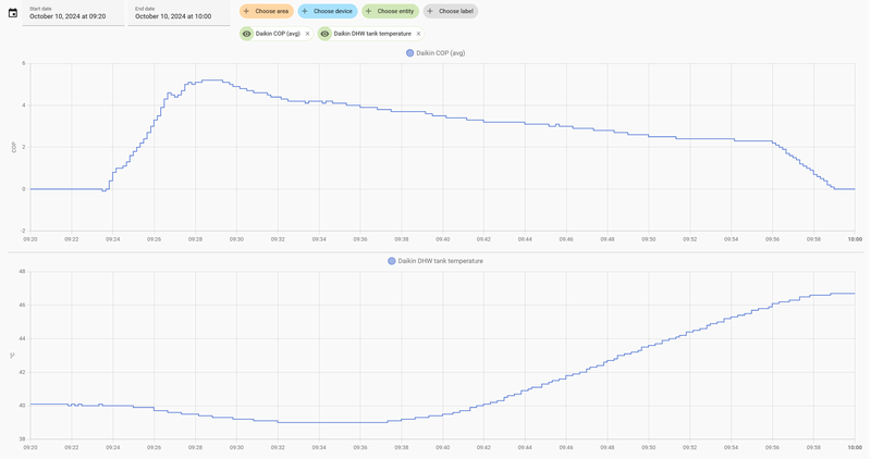

Ik heb een aantal dagen geleden de delta-T instelling gewijzigd van 5 naar 3 graden, en dat lijkt te helpen bij het op zeer laag vermogen pruttelen van de warmtepomp. Aanvoertemperatuur staat op 25 graden bij deze buitentemperaturen. Met een delta T van 5 heeft ie dan wat moeite omdat de flow dan zo laag moet worden dat dat niet kan. Met een delta T van 3 kun je een lager vermogen afgeven. Ik heb een nieuw minimumvermogen gezien, waar de warmtepomp eerder niet lager dan ongeveer 300W ging, heb ik hem nu een hele tijd op 200W zien draaien.
Consequentie is wel dat als de warmtevraag groter wordt, dat de pomp moet opregelen, zodat er meer water rondgepompt wordt zodat er meer warmte kan worden afgegeven. Bij een delta T van 3 levert dat dus een hogere flow op dan bij delta T 5. In principe geen probleem, maar ik merk wel dat bij wat verhoogde pompsnelheden er wat geluid van de pomp te horen is. En in theorie loop je eerder tegen het maximale debiet van de pomp aan bij hoge warmtevraag. Of dat een probleem zou kunnen worden, geen idee, ik wil nog eens rekenen wat het in theorie zou betekenen. Als de pomp maximaal draait en de warmteproductie is groter dan wat bij die flow en de dT van 3 kan worden afgegeven, dan zou de aanvoertemperatuur toenemen en daarmee de delta T ook (als de flow dus gelijk blijft op de maximale waarde). Lost zichzelf dus op in theorie, als de besturing maar niet in paniek raakt en gewoon blijft doordraaien. Bij continu of regelmatig hoge warmtevraag is het waarschijnlijk gunstiger om de dT op 4 of 5 te zetten, zodat de pomp minder hard hoeft te werken.
Waar het verlagen van de delta T in ieder geval niet tegen helpt is het "geflipper" van het afgenomen elektrische vermogen van de warmtepomp, zoals @PCJR dat benoemde. Ik denk dat dat niet iets is waar wij als gebruiker invloed op hebben. Er zit een frequentieregelaar in de warmtepomp die de snelheid van de motor van de compressor regelt. In theorie kun je dat traploos en continu variabel doen, maar kennelijk hebben de ontwerpers van Daikin daar niet voor gekozen. Het lijkt erop dat er een discreet aantal regelpunten ingebakken zit in de regeling van de compressor. Dat is bij lage vermogens goed zichtbaar, maar ook bij hogere vermogens kun je zien dat er stapjes gezet worden. Bij warmtevraag die tussen twee van die regelpunten in zit, wordt de compressor steeds op- en afgeregeld om uiteindelijk aan de wel continu variabele warmtevraag te voldoen. Als je geluk hebt dan is de warmtevraag ongeveer gelijk aan de opbrengst van een bepaald regelpunt en dan heb je een mooie stabiele toestand, maar als je pech hebt dan zit je er midden tussenin en dan blijft de regeling continu op en afregelen. Is dat erg? Is dat een probleem? Ik denk het niet echt. Het is geen gependel in de zin van het continu stoppen en starten van de compressor. De compressor draait gewoon continu door, het systeem is gewoon continu actief, alleen wordt ie steeds een beetje bijgestuurd om aan de warmtevraag te voldoen. Volgens mij niet echt iets om ons zorgen over te maken. Het ziet er niet zo mooi uit in een grafiekje, maar verder merk je er niks van, en ik denk niet dat de warmtepomp er minder lang van mee gaat of minder goed door presteert.
Afbeeldingslocatie: https://tweakers.net/i/ANlPsunKn_I4EswLWltZwRJJF4A=/800x/filters:strip_exif()/f/image/JYuV68Ps3qVnF1bbMpkI5CwM.png?f=fotoalbum_large
[ Voor 3% gewijzigd door luxus op 08-10-2024 19:40 . Reden: Verduidelijking ]

Bij mijn SWW run zie ik de efficientie achteruitrennen, waarom zou dit beter gaan in CV bedrijf?
Afbeeldingslocatie: https://tweakers.net/i/L1q64F5upDgCcJmCLgjbGmD6EHA=/800x/filters:strip_exif()/f/image/FrHhuqhWaUVyIGem6FnblV9k.png?f=fotoalbum_large
Toegegeven: hier wordt natuurlijk de temperatuur omhoog geforceerd.
Hoe ga je precies 'upgraden' vanuit een 10.000 euro warmtepomp?
[ Voor 3% gewijzigd door mawashigeri op 10-10-2024 22:56 ]

sww opwarmen begint idd rond 4-6 COP en gaat dan richting de 2 ofzo. Is hier ook. Puur omdat je steeds warmer uitgaande watertemp hebt.
Afbeeldingslocatie: https://tweakers.net/i/vsqQw-dAJ_DVxOk11fTiwhg2e3Y=/800x/filters:strip_exif()/f/image/ertOanqxkjG3WRGior9b7Ya2.png?f=fotoalbum_large
Afbeeldingslocatie: https://tweakers.net/i/w8cXvnVesrUPGuQvU0tpBl13Ue8=/800x/filters:strip_exif()/f/image/T4XM7rPaCLruo2uSM50YbH8R.png?f=fotoalbum_large
Afbeeldingslocatie: https://tweakers.net/i/sGLl3Ro8Us7sJ7Mf-fMejWfjTi8=/800x/filters:strip_exif()/f/image/keXfn7PwXQWsCtkpZlR2ycra.png?f=fotoalbum_large

Zijn er hier wellicht ervaringen met eventuele afwijking van de temperatuursensor van de Daikin/Onecta thermostaat?
Volgens mijn Onecta thermostaat is het nu 21,9 maar mijn luchtkwaliteit sensor die 2 meter verder staat meet 20,3 (staat wel ongeveer een meter lager). Voor mijn gevoel is het ook kouder, in ben gewend nooit boven de 20 graden te verwarmen.
Maar, op de bovenverdieping heb ik 4 Daikin L/L units hangen en die geven heel consistent allemaal 21 graden aan. Op de verdieping alleen indirecte warmte van beneden.
Dus het lijkt ofwel of alle Daikin sensoren wat optimistisch zijn of mijn temperatuursensor wijkt af (maar voelt geloofwaardiger).

assje schreef op zaterdag 12 oktober 2024 @ 15:19:
Ja, volgens mij geeft 'ie in de regel teveel aan, maar hij is te kalibreren via de binnenunit. Zie optie [1.6] Afwijk. kamersensor. Staat hier geloof ik op -1.5°C, wat wel bij jouw observaties past. Het was onderdeel van het inbedrijfstellingsprotocol van Daikin om hem te kalibreren, dus het zal wel nodig zijn.
