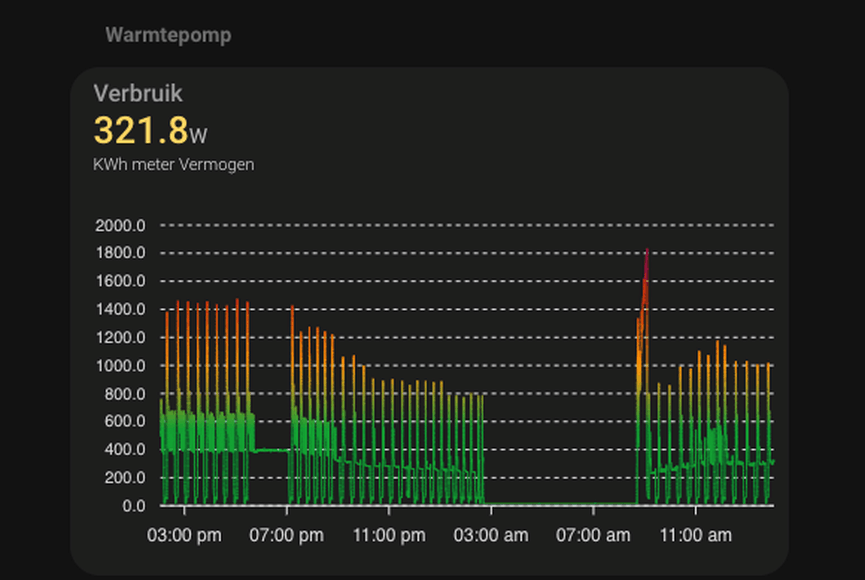

@arnoldniessen Met welke settings kan ik invloed uitoefenen op "langduring pruttelen", naast een conservatieve stooklijn waar mee de ingestelde thermostaat temperatuur net wel/niet gehaald wordt?

De splits kunnen terug moduleren tot 200-250W opgenomen vermogen (geen idee of het voor de monoblocks anders is).
Patrick4 schreef op donderdag 25 juli 2024 @ 11:59:
Overshoot/overregeling. Deze op 3 of 4 graden zetten (default is 1). Hiermee sta je de WP toe om boven de stooklijn uit te gaan, ipv uit te gaan.

Heel goed :) Split en monoblock zijn wat dat betreft (en verder ook zo goed als alles) hetzelfde.

Ik heb hem de laatste dagen ook op koelen staan maar zie hier ook enorm veel pendel gedrag:
Afbeeldingslocatie: https://tweakers.net/i/Xz0Cxd9I8s1RshvTPLgCguEFlWc=/full-fit-in/4000x4000/filters:no_upscale():fill(white):strip_exif()/f/image/xl6rIa0YuOoFEIFXepg9wkcN.png?f=user_large
Bij verwarmen eigenlijk geen last van gehad. Voor koelen staat de stooklijn op weersafhankelijk tussen de 20 en 18 graden. Op het moment is uitgaande temp 19 graden zover ik het kan zien.

herkenbaar dat is hier ook, het minimale vermogen van de 8kw versie is 300watt en dan haalt ie een cop van 10 bij koelen. Dus hij moet minimaal 3000watt koelvermogen kwijt kunnen, en de temperatuurverschillen zijn daar te klein voor gok ik. ik heb de delta geprobeerd op te hogen naar 7 maar uiteindelijk wordt de intake temperatuur gewoon te koud omdat ie het schijnbaar niet goed kwijt kan. ik ben er maar mee gestopt want ik vond het ook weinig toevoegen aan comfort. We hebben boven 2 airco's en die laten we gewoon 24/7 draaien en de die koude lucht valt door het trapgat naarbeneden en koelt de rest een beetje mee

haakjesluiten schreef op woensdag 31 juli 2024 @ 16:51:
Delta T moet natuurlijk zo laag mogelijk bij koelen. 7 gaat nooit werken.

MrFish schreef op woensdag 31 juli 2024 @ 20:33:
Waarom natuurlijk? Maar ik heb 3 tot 7 geprobeerd het maakt geen verschil
  • Hetisweergezell
  • Laatst online: 21:30
haakjesluiten schreef op woensdag 31 juli 2024 @ 21:00:
De delta t bepaald op basis van welke retourtemperatuur de regeling plaatsvind.
Stel je hebt als aanvoerwatertemperatuur 18 graden ingesteld.
Bij delta t = 3 stopt de warmtepomp er mee als de retourtemperatuur onder de 21 graden komt.
Bij delta t = 7 stopt de warmtepomp er mee als de retourtemperatuur onder de 25 graden komt.
Stel het is in huis 24 graden en je wil toch wat koelen. Dan zal de warmtepomp bij een delta t = 7 als een gek gaan pendelen omdat de retourtemperatuur reeds binnen de delta t ligt.
Bij delta t = 3 zal dit minder zijn. Maar de afgifte moet wel goed zijn want anders komt het gekoelde water nauwelijks opgewarmd weer terug bij de warmtepomp en zal hij dus ook uit slaan. De afgifte moet dus dusdanig zijn dat er water van 18 graden de vloer/radiatoren in wordt gepompt en dat deze dus warmer dan 21 graden weer terugkomt bij de warmtepomp. Mocht het water kouder dan 21 graden terugkomen dat zal de warmtepomp eerst nog proberen het debiet te verlagen waardoor er langer tijd is om de koude af te geven of op een lager vermogen gaan draaien zodat er minder kou het systeem in wordt gepompt maar als de flow al op zijn laagst is en het vermogen al minimaal dan zal de warmtepomp stoppen en daarna gaan pendelen (aangenomen dat er nog steeds koelvraag is...)
Ik hoop dat dit het ietsjes verduidelijkt.
Kleine aanvulling: voor koelen heb je een veel betere afgifte nodig dan voor verwarmen. Daarbij komt ook nog dat warmte opstijgt en dat daarom vloerverwarming ook uitermate geschikt is om warmte af te geven. Voor koelen kun je in feite dus beter 'plafondverwarming' hebben.
In mijn geval betekend het dat ik mijn beide bovenverdiepingen (heb op alle verdiepingen vloerverwarming) helemaal opendraai als ik de koeling aanzet. Dan kan ik koelen zonder te pendelen. Maar wanneer de boel per kamer nageregeld is dan kun je het wel vergeten. (Ik heb de automatische naregeling eruit gesloopt en draai nu de groepen handmatig open waarna ik met 1 thermostaat de boel aanstuurt).
[ Voor 18% gewijzigd door Hetisweergezell op 31-07-2024 21:31 ]
Stel: de gewenste aanvoertemperatuur bij koelen is 18 graden. Delta T is 7. Dan wil je dus dat de retourwatertemperatuur 25 graden is. Is dat realistisch, als je kamer bijvoorbeeld 23 graden is?

Ik weet hoe de theorie werkt maar in de praktijk zie ik dat Daikin die delta gebruikt om de flow te regelen die verder niet los in te stellen is. Daarom ben ik wat gaan experimenteren en bij een delta 3 zag ik eerder pendelgedrag als bij een delta 7 ook al had ie tijdens die hele cyclus een veel lagere delta dan die 7 bleef die doordraaien tot de retour temp in de buurt kwam van de setpoint. Maar goed het systeem verwarmt verder prima en met de airco’s is het prima comfortabel. Dit was meer uit interesse.

Hetisweergezell schreef op woensdag 31 juli 2024 @ 21:19:
Nee hoor, delta T is puur de pompregeling. Moduleert de pomp (en compressorenergie) tot de delta T is bereikt. Bij delta T 7 zal de pomp lager draaien dan delta T 3 dan draait deze ws in hooglast (onder normale omstandigheden)
Maar je snapt het idee.
Bij koelen bij te weinig afgifte, wat iedereen bijna heeft. Dan zal delta T 3 beter zijn. Pomp 100% compressor bijna minimaal.
Dan nog kan deze zijn temp niet kwijt omdat er te weinig verschil zit tussen aanvoerwater en luchttemperatuur binnen.
Koelen werkt dus wel veel beter met een groot buffervat die gewoon naar 6C wordt gekoeld en daarna gemengd of rechtstreeks naar fancoils wordt geleid. Met heel veel fancoils kan het zonder buffer maar als deze zijn nageregeld kan het ook weer nadelig zijn.
Haaks op de tweakers filosofie. Maa meer koelen is een grote geïsoleerde buffer wel een optimum.
Heb je deze niet zet dan liever de koelfunctie uit en investeer in een airco.
