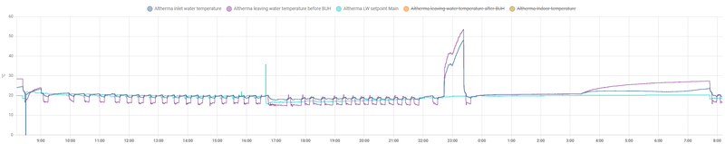

Ik heb wat advies nodig om mijn Daikin smart grid aan te kunnen gaan sturen.
Een installateur is bij mij bezig voor de installatie van een Daikin warmtepomp met binnenunit icm ingebouwd 230L vat. Nu wil ik deze graag smart gaan aansturen. Helaas kan de installateur mij hier niet verder bij helpen.
Ik ben elektrotechnisch onderlegd, maar kom er niet goed uit hoe de pomp het beste aan te sturen op PV overschot. Ik heb een datakabel en een multicore (7x1,5mm2) extra vanaf de meterkast naar de binnenunit gebracht. Mijn idee was om een kWh-meter na de hoofdschakelaar te plaatsen, en de pomp aan te sturen op de pulsen van de kWh-meter. Is dit de beste methode, of zijn er beter opties?

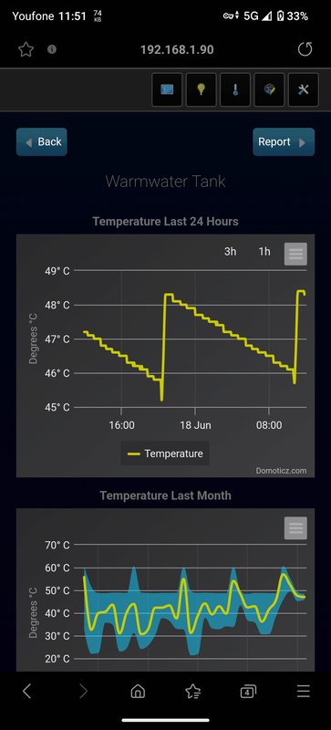

Ook hier een SWW vraagje:
Instellingen:
Warmhoud temp: 41gr
Eco temp: 45 gr
Hysterese: 7gr
Ik wilde ergens mee experimenteren, en gister SWW uit gezet. Gister avond na het douchen tank temperatuur 28gr.
Eco programma start vandaag 16:30. Normaal gaat hij dan netjes naar 45. Nu was ik vergeten SWW weer aan te zetten, dit om 16:45 gedaan. Tot mijn verbazing warmt de tank vervolgens maar tot 41 gr op (temp bereikt om 18:05), terwijl Eco programma tot 19:00 staat.
Waarom warmt hij niet op tot 45 graden?

danny.s schreef op dinsdag 18 juni 2024 @ 18:51:
De boel werkt op triggers/time-events. Om 16:30 was er niets te doen (stond uit) en om 16:45 was er een hysterese-trigger door jouw handmatige actie.
Edit(1): toch ook wel raar, de hysterese trigger zou hem gewoon naar het eco-programma moeten sturen!
Edit(2): na nog een half uurtje nadenken... de eco-trigger heb je gemist, en vervolgens wordt eerst naar de warmhoudstand opgewarmd, deze ligt ruim binnen de hysterese tot aan de eco instelling 'dus' hoeft er niet verder verwarmd te worden?
Ik neem aan dat je [6-0D] Verwarmingsbedrijf op '1: Geprogrammeerd + warmhouden' hebt staan.
Let op de fantastische beschrijving van Instelpunt Eco bedrijf
De opslageconomischtemperatuur duidt op de lagere gewenste tanktemperatuur. Dit is de gewenste temperatuur wanneer een opslageconomischactie gepland werd (liefst tijdens de dag).
Ze noemen het expliciet een 'actie', ook in de Engelse versie.

mawashigeri schreef op dinsdag 18 juni 2024 @ 19:26:
Interessante analyse. En staat idd op programma + warmhouden. Zou het dan bij Comfort wel gaan tot de ingestelde comfort temperatuur?

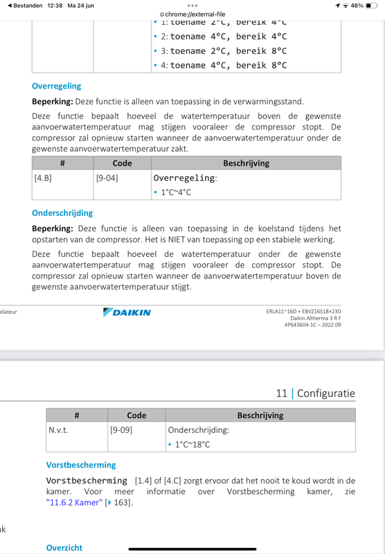

  • Atomius
  • Laatst online: 16-10 19:12
arnoldniessen schreef op zondag 23 juni 2024 @ 13:05:
Inderdaad, als de stooklijn op basis van buitentemperatuur vindt dat het water 30C moet zijn, en je afwijkingsinstelling is -10, dan vraag je de unit om water van 20C. Dat werkt dan weer niet lekker, onder de 25C kiest de Daikin voor de backup heater ipv de compressor.
De keuze tussen Abs en Weerafh kies ik in installateursmenu A.3.1.1.1. Mogelijk zit dat bij jou bv onder 2.4 ("instelpunt modus") afh van model.
En om 18C (bij koeling) te vragen als retour bv 20C is, zul je een heel hoge flow moeten hebben of hij gaat pendelen. Met overshoot op 4C kun je dat verminderen/voorkomen maar accepteer je wel 14C als aanvoertemperatuur.
Oh ik wist niet dat overshoot ook "de andere kant" op werkt bij koelen.. Dat is wel minder handig
  • arnoldniessen
  • Laatst online: 15:42
Atomius schreef op zondag 23 juni 2024 @ 14:40:
Nu je het zegt, ik weet het niet zeker, ik nam het zo aan.

  • MrFish
  • Laatst online: 20:46
MrFish
Untitled
arnoldniessen schreef op zondag 23 juni 2024 @ 15:20:
Overshoot is (helaas!) niet van toepassing in koelmodus.

  • Rojado
  • Registratie: Januari 2024
  • Laatst online: 21:47
MrFish schreef op zondag 23 juni 2024 @ 16:00:
Is er in de koelmodus pendelgedrag te verwachten als er geen ‘overschoot’ instelling is?
(En hoe te voorkomen 😉)
  • MrFish
MrFish
Untitled
Rojado schreef op zondag 23 juni 2024 @ 18:00:
Zeker. De COP bij koelen is in de regel nog een stuk hoger dan bij verwarmen, dus het minimumvermogen is ook hoger. Daar komt bij dat de ‘afgifte’ een stuk beroerder is, want de watertemperatuur ligt dichter bij kamertemperatuur. Alle ingrediënten voor pendelen dus.

Ik zit met een klein probleempje bij mijn Altherma 3. Recent heb ik mijn smart grid contact aangesloten en de nodige instellingen geactiveerd. Dit werkt tot op heden goed. Echter heb ik sinds dit weekend iets merkwaardigs opgemerkt (wat mogelijks al even het geval kan zijn, maar wat ik nu pas opgemerkt heb):
Als mijn smart grid contact 'aanbevolen aan' actief is, dan gebeurt het soms dat mijn tweewegklep iedere 5 seconden switcht tussen SWW en Warmen/Koeling. Dit blijft doorgaan in een range van 46 tot 48 graden voor het SWW. Het lijkt alsof hij het SWW wenst op te warmen, maar niet opgestart geraakt en dan terug schakelt.
Iemand die bekend is met dit probleem of zou weten hoe dit komt?

Ik zie in de installateurshandleiding van mijn daikin wp (erla16dw1) de functie onderschrijding staan. Iemand hier ervaring mee?Afbeeldingslocatie: https://tweakers.net/i/dw8vdoxc8LI8i1ADGUw0jD9Kblc=/x800/filters:strip_exif()/f/image/bhYoyZOpK2FxkLrIMNBs1YZR.png?f=fotoalbum_large

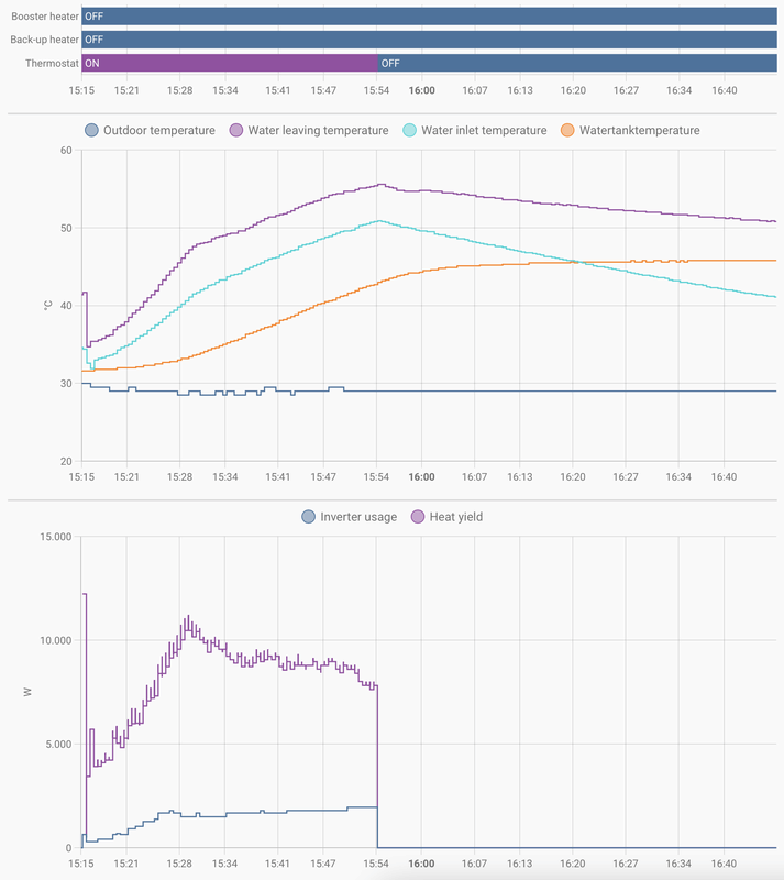

Puzzeltje:
- Ik heb het koelen pas aangezet om 18:00u
- aT op 18 gr
- dT staat nog op 5 (standaardinstelling)
- Beneden en boven is het op de thermostaten 24 graden
- Run 1: 18:05-18:45
- Run 2: 18:45-19:15
- Run 3: 19:15-19:35
- Ik merk 0 verschil
Conclusie:
- Is dit pendelen? Of valt dit nog binnen de marges van wat OK is?
- 18:00u aanzetten is veel te laat voor goed effect?
- dT te hoog, moet naar 3?
- Kamertemperatuur te laag in verhouding tot dT. Kan daardoor warmte niet kwijt?
Klopt?
En misschien suffe vraag, maar je dT van 5 naar 3 zetten kan geen kwaad toch? Dat te druk in de leidingen te hoog oploopt o.i.d.?

Wat versta je precies onder die runs? Is de warmtepomp in die periode 3x aangeslagen?
Verder delta t naar 3 inderdaad.
Hoe is jouw isolatie?
Wat het effect betreft. Bij verwarmen wil je met een warmtepomp precies genoeg warmte aan het huis toevoegen dat het niet afkoeld.
Bij koelen is het net zo, je wil precies genoeg warmte onttrekken zodat het niet opwarmd.
Aangezien een huis met een warmtepomp zeer traag op temperatuur komt duurt het bijvoorbeeld in mijn geval zo een dag om de temperatuur 2 graden omhoog te krijgen. Met koelen is dit nog sterker het geval omdat het verschil met de aanvoer watertemperatuur met de gewenste temperatuur nog kleiner is.
Dus eigenlijk begin je met een huis die op de gewenste temperatuur is en hoop je dat met de vloer koeling zo te houden. Dus dat je nog weinig/niets merkt in anderhalf uur dat klopt wel.

Goedemiddag, sinds gisteren staat mijn Altherma 3 op koelen. In HA zie ik het volgende gedrag:
Afbeeldingslocatie: https://tweakers.net/i/8omIDHrrZEntinTD6Zj8iwhrTTY=/800x/filters:strip_exif()/f/image/fxZH4JM6zuaZ7NJOdDSLAhtZ.png?f=fotoalbum_large
Is dit nu hetzelfde als pendelen in de winter, veroorzaakt doordat de WP z'n warmte niet kwijt kan? Hoe voorkom ik dit probleem? Ik heb vanochtend (ook terug te zien in de grafiek door de wat langere intervallen tussen de dalen) de stooklijn al wat verhoogd.

ArjanK1981 schreef op woensdag 26 juni 2024 @ 13:11:
Deze vraag is al vaker langs gekomen in dit topic (en het algemeen wp topic), maar in het kort:
- alle groepen open
- delta op 3
- watertemperatuur zo laag mogelijk (maar let op, bij een watertemperatuur onder de 18 graden krijg je waarschijnlijk condensatie wat je misschien niet wilt)

@ArjanK1981 de warmtepomp kan inderdaad zijn koelte niet kwijt ;) hoeveel groepen staan er open?
Daikin Altherma 3 LT 8 kW + 16 kWp PV

@TKroon alle groepen staan open. Dat zijn er 11. Ik had dezelfde gedachte m.b.t. de warmte/koelte niet kwijt kunnen en daarom heb ik de stooklijn voor koelen verhoogd.
@kokpol Als ik de watertemperatuur zo laag mogelijk zet, dan krijg ik toch nog meer last van het "niet de koelte kwijt kunnen"?

ArjanK1981 schreef op woensdag 26 juni 2024 @ 15:42:
Bevriest een fles water buiten sneller als het -10 of -20 is?

Even voor de leuk: een SWW run bij een buitentemperatuur van bijna 30 graden, zonder BUH:
Afbeeldingslocatie: https://tweakers.net/i/NMAhc2LSNd5O95Ulog_JoptbO-0=/x800/filters:strip_exif()/f/image/Esh3AIE7ekrHKGdkN7Vnqum1.png?f=fotoalbum_large
Het kan dus wel, als je je tanksetpoint dus onder de 45 graden houdt.

MrFish schreef op woensdag 26 juni 2024 @ 16:47:
Dus je hebt de temperatuur op maximaal 44 graden staan?

Rojado schreef op woensdag 26 juni 2024 @ 16:54:
Correct, mijn ecosetpoint is 44. Mijn comfortsetpoint 48, dan kan ik via de optie 'krachtig verwarmen' altijd nog iets bijstoken. Warmhouden gebruik ik niet.
Interessant. Hier toevallig weer ervaren vandaag dat hij op de BUH met een setpoint van 45gr. Blijkbaar 1 teveel dus. Hij moest van 40gr komen. En vanaf 41 graden ging de BUH al aan, terwijl het buiten 25gr was.

MrFish schreef op woensdag 26 juni 2024 @ 15:47:
Klinkt logisch ;) Gisteren rond 16.30 uur delta T van 5 naar 3 gezet en de stooklijn verlaagd. De runs zijn sindsdien weer korter geworden. Iemand een idee hoe ik die runs kan verlengen?

ArjanK1981 schreef op donderdag 27 juni 2024 @ 08:15:
Afgifte, afgifte, afgifte. En in de nacht is het buiten waarschijnlijk gewoon te 'koud' om zonder pendelen te kunnen koelen (te hoge COP, dus te hoog minimum thermisch vermogen). Je kunt eventueel een paar uurtjes per dag, op het warmste moment, koelen. Heb je alleen maar vloerverwarming?
