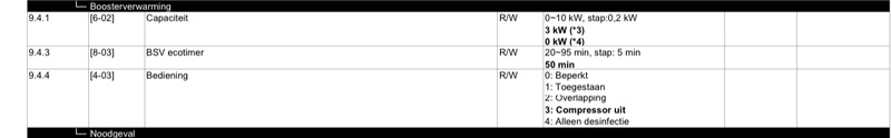

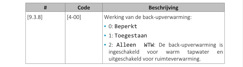

Dat hoeft niet. Je moet dan wel in de installateursinstellingen aangeven dat de BSH en BUH alleen voor desinfectie gebruikt mogen worden.
Ik gebruik hier de optie 'krachtig verwarmen' wel eens en dat gaat uitsluitend op de compressor. Mijn reactie is dus wel degelijk een oplossing.

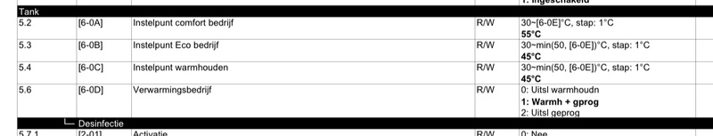

MajaMestreech schreef op maandag 29 april 2024 @ 21:24:
De tijd dat je op ECO zet zou ik wat langer zetten, 2 uur of zo. Want als de temperatuur ECO niet gehaald wordt binnen een half uur, stopt het verwarmen.
Nu aangepast. Zal mij benieuwen hoe dit gaat :)

MrFish schreef op dinsdag 30 april 2024 @ 08:48:
Top, als dat zo is dan is het een optie om te gebruiken, eigenlijk zoals gewenst is, tussentijds opwarmen op de WP op hand bediening.
(Het woordje ‘krachtig’ halen we dan letterlijk en figuurlijk weg 😉, maar creëren zo een extra -niet door Daikin bedoelde- functie die nog zinnig is ook 👍)

Rojado schreef op dinsdag 30 april 2024 @ 10:34:
Ben benieuwd of dit werkt voor jou. Hoor het graag.
Bij mij werkt het namelijk niet. Als ik krachtig verwarmen aanzet, gaat dit gelijk op de BUH. Dus cop=1

Arjanvdzwaag schreef op dinsdag 30 april 2024 @ 14:10:
Heb je de BSH en BUH uitgezet in de installateursinstellingen, zoals ik schreef?

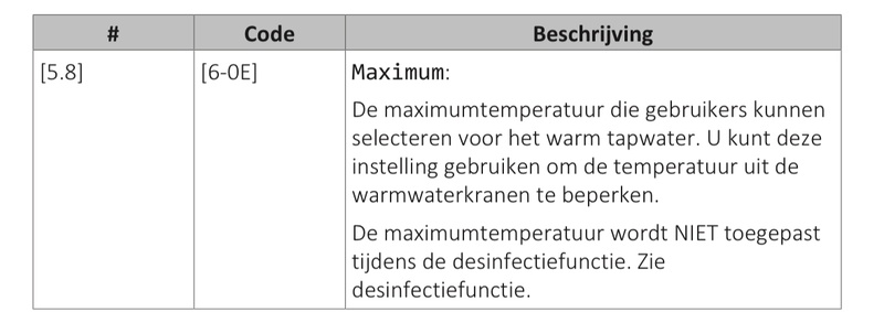

Kan je met de BUH ook hoger in temperatuur gaan dan 60 graden?
Bv tot 90 graden? Dit zou erg handig zijn op dagen met negatieve elektriciteitsprijzen om constant 3000W te verbruiken ipv terug te leveren…

MatteC schreef op woensdag 1 mei 2024 @ 10:52:
Je kan inderdaad de maximale temperatuur instellen, maar deze is dacht ik gelimiteerd tot 60 graden.
Op zich geen gekke gedachte. Je gebruikt dan de warmwatertank als energieopslag in de vorm van warmte _/-\o_
Jazeker. Je kunt de maximum instelbare temperatuur hoger zetten, zie de installateurshandleiding. Check wel even de maximale temperatuur die de tank mag hebben ;)

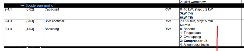

Mag ik aannemen dat je deze instelling bedoeld (0=beperkt) of moet ik dan elders iets instellen?
Afbeeldingslocatie: https://tweakers.net/i/Lkss4b2hFajXURs2Ky870-FKHe4=/800x/filters:strip_icc():strip_exif()/f/image/yFmxMXtkIc7azwqYqNAsT3JX.jpg?f=fotoalbum_large
  • piieter
  • Registratie: Juni 2021
  • Laatst online: 14-08 07:25
Rojado schreef op woensdag 1 mei 2024 @ 17:33:
Mag ik aannemen dat je deze instelling bedoeld (1= beperkt) of moet ik dan elders iets instellen?
Voor zover ik in dit topic "ergens een hele tijd geleden" heb gelezen, is de instelling "0 = Beperkt" niet zoals je zou verwachten, maar de werkelijkheid is "0 = Uit".
Deze verwarring zou zijn ontstaan door een vertaalfout Japans - Engels - Belgisch - Nederlands.
In welke volgorde is mij niet bekend.
Als dit echter niet waar is, dan moeten de experts mij maar even corrigeren :)
ERGA08EAV3H7 | EHVH08S18EJ9W | BRC1HHDAW | 116 m² Vloerverwarming |13 groepen (3/5/5) | 29°C @ -10°C / 26°C @ 15°C | ∆T = 3 | Vrijstaande jaren-30 woning 178 m², goed geïsoleerd. Gasloos sinds 21-09-2023. | PV: 6000 Wp.

Untitled
Deze (=BUH) moet inderdaad op ‘beperkt’. De instelling voor het element in de tank (= BSH, ‘booster’) moet op ‘alleen desinfectie’.

MrFish schreef op woensdag 1 mei 2024 @ 19:09:
Die BSH instelling zit dus ‘diep’ in de installateurs instelling? Ik zie nog even, hele manual doorgenomen, niet waar/hoe ik dit kan instellen.
Afbeeldingslocatie: https://tweakers.net/i/5qQOWdCnWRSO-r_i3wb0sjV1ZE4=/800x/filters:strip_icc():strip_exif()/f/image/ppGbyWSUs5Wmn11J0INGRZLG.jpg?f=fotoalbum_large
En wat betekent de afkorting bsh eigenlijk?
[ Voor 4% gewijzigd door Rojado op 01-05-2024 19:46 ]

Rojado schreef op woensdag 1 mei 2024 @ 19:21:
Booster secondary heater, volgens mij. Die uit het plaatje is het idd.

  • MrFish
  • Laatst online: 22:09
MrFish
Untitled
Rojado schreef op woensdag 1 mei 2024 @ 21:20:
Geld dit ook als je maar alleen één 2kW elektrisch element hebt? Dit vanwege het woordje ‘secondary’ , er zijn immers systemen met een en systemen met twee elektrische elementen.
Wat ik hiermee bedoel, als je dus maar één elektrisch element hebt is het dan niet afdoende om de functie 0=beperkt in te vullen?
P.s. Heeft de instelling 0= beperkt nog invloed op de desinfectie cyclus, die heeft het element immers nodig, of werkt het element bij desinfectie dan toch nog bij de ‘ beperkt’ instelling?
Of andere, nadelige effecten?
Bij een wandmodel heb je een 2 kW element in je binnenunit (BUH) en een los 3 kW element in de tank (BSH). Bij een vloerstaandmodel heb je alleen een 3 kW element in de binnenunit. (En dan heb je uiteraard nog de modellen met een zwaardere BUH.)
Het element in de tank moet je niet helemaal uitzetten, die moet staan op ‘alleen desinfectie’ (for obvious reasons). Verder zijn er geen nadelige effecten als je WP genoeg capaciteit heeft in de winter.

Arjanvdzwaag schreef op woensdag 1 mei 2024 @ 15:33:
Als dit al kan… wees er dan heel allert op dat er (gevaarlijk) warm water uit je kranen komt waar je geen thermostatische kraan hebt. Ook niet alle thermostatische kranen kunnen overweg met water >60 graden
Heel terechte opmerking!
Ik heb alle kranen die we thuis gebruiken opgezocht, en al onze grohe thermostatische kranen (bad, douche, en wastafel) kunnen tot 70 graden en al onze nobili kranen kunnen tot 80 graden.
De daikin boiler 300 L kan tot 75 graden.
Ik ga dus de maxT van onze warmtepomp instellen op 68 graden zodat hij bij negatieve elektriciteitsprijzen op de weerstand gaat verwarmen van 52 graden naar 68 graden… benieuwd hoe lang hij hier mee bezig is :)

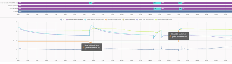

  • SmartGuyz
  • Registratie: November 2023
  • Laatst online: 11-12-2025
Ok, even tussen door een wellicht domme vraag, maar wat is het verschil tussen BUH en BSH?
Vandaag sprong bij mij de BUH aan voor de legionella run, direct vanaf ~45c tot 60c en ook voor het opwarmen vanmorgen van ~35c naar ~45.
Ik had natuurlijk het liefst verwarmt op de buiten unit nu, omdat het lekker warm is. Dus dit was even balen.
Ik dacht altijd dat er een instelling was om de BUH alleen op legionella te zetten, maar blijkbaar is dat op Alleen WTW. De alleen legionella instelling zit bij de BSH, maar die optie mist in mijn instellingen menu. Klopt dit?

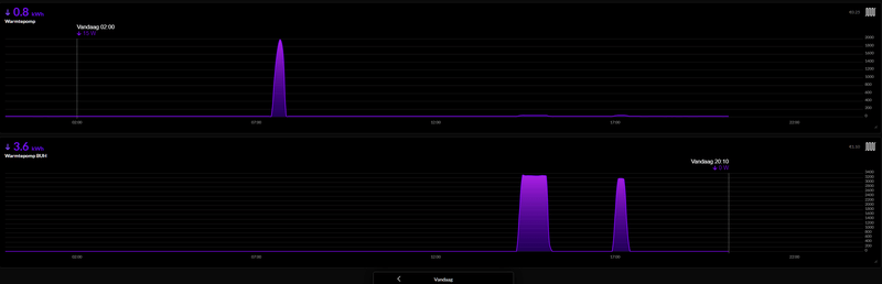

Model staat onder mijn post in mijn handtekening, maar precies is het de EHVX08S23EJ6V en ja, ik zit hier al een pagina of 200, maar ik onthoud niet alles.
Dit is de eerste keer dat hij 100% van de opdracht op de BUH deed, dus vandaar.
Maar de BUH heeft die instelling dus niet (alleen legionella)

Aan je handtekening kan ik niet zien of je een vloerstaand- of wandmodel hebt, aan het typenummer wel. Dat verschil is essentieel, want bij een vloerstaandmodel heb je alleen een BUH en geen BSH, zie mijn eerdere post.
In jouw geval zou ik de BUH helemaal uitzetten; er is idd geen aparte 'alleen desinfectie' optie. Ik ga ervan uit dat die dan alsnog voor desinfectie zou moeten aangaan, maar dat is een kwestie van proberen.
Het probleem kan ook nog zijn dat de buitentemperatuur >25°C is en je de tank probeert op te warmen boven de 45°C. Van 25–35°C buitentemperatuur kan de compressor de tank slechts opwarmen tot 45°C, daarboven gaat het met de BUH of BSH. Boven de 35°C gaat het helemaal op het element. Zorg dan ook dat de temperatuursensor achterop de buitenunit niet in de zon staat; dat scheelt zo 10 graden in de gemeten temperatuur en kan ervoor zorgen dat de WP ten onrechte denkt dat het te warm is. (En verplaats je SWW moment in de zomer naar een koeler tijdstip; bijv halverwege de ochtend.)

MrFish schreef op donderdag 2 mei 2024 @ 19:36:

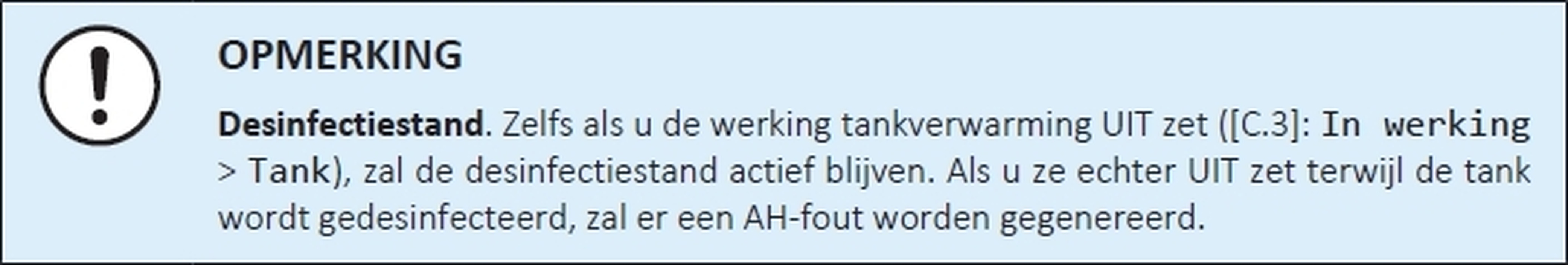

Pagina 199 van de Installateurshandleiding:
Afbeeldingslocatie: https://tweakers.net/i/eOixImLRx9Y2KhJ6HM0Yi23wMHM=/full-fit-in/4920x3264/filters:max_bytes(3145728):no_upscale():strip_icc():fill(white):strip_exif()/f/image/LVNOECzU9GgroCnGfgxx5jyU.jpg?f=user_large
  • MrFish
MrFish
Untitled
piieter schreef op donderdag 2 mei 2024 @ 20:12:
Deze tekst slaat ergens anders op: namelijk op het feit dat de desinfectie-cyclus blijft doorlopen, zelfs al schakel je SWW uit.

MrFish schreef op donderdag 2 mei 2024 @ 21:06:
Dan heb ik jouw tekst verkeerd geïnterpreteerd.
Wat ik uit de Installateurshandleiding haal is, dat de desinfectie-cyclus altijd doorgaat ondanks de instellingen voor de BUH (zelfs tijdens vakanties).
Behalve... als je de BUH fysiek uitschakelt met bijvoorbeeld de werkschakelaar of de aardlekautomaat.
Maar ik kan het fout hebben. Ook dan hoor ik dat graag.

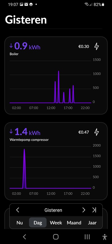

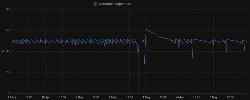

Begin vorige week kwam hier de vraag of het beter was om SWW uit te zetten tijdens vakantie. Ik was afgelopen week een midweekje weg, en heb hem toen uitgezet.
Ter info: dit was de tank temperatuur, elke dag om 12.00u, en tussen haakjes de omgevings temperatuur (in dit geval de zolder)
ma: 41 gr (18.5 gr)
di: 37 gr (19)
wo: 34 gr (20)
do: 32gr (21)
vr: 30 gr (20).
1 van de punten genoemd begin deze week, is dat het stilstandsverlies minder wordt. Dit is in bovenstaande data goed te zien.
Vervolgens gister in 1 uur tijd van 30 naar 53 gr opgewarmd, en dit kostte slechts 2.3kWh. Nu weet ik natuurlijk niet hoeveel meer energie het had gekost als ik hem op warmhouden had laten staan.

danny.s schreef op zaterdag 4 mei 2024 @ 12:48:
ma: 41 gr (18.5 gr)
di: 37 gr (19)
wo: 34 gr (20)
do: 32gr (21)
vr: 30 gr (20).
Interessant.
Dus met een hysterese van 23 en een max van 53 verbruik je dan het minste theoretisch. Als je laag in de 30 graden nog acceptabel vindt..

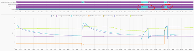

Dag allen, 24 april week heeft de installateur de booster toegevoegd aan onze 300L boiler. Deze was eerst niet aanwezig door een foutief advies vanuit Daikin. Sinds donderdag 2 mei (eind v.d. middag) is de boiler aangesloten aangesloten op douche en keuken en dus gebruik.
Sindsdien vallen mij twee zaken op:
  • Sinds het installeren van de booster op 24 april koelt de boiler veel sneller af. In plaats van een stilstandverlies van 0,36 graden per uur, is het verlies nu 1,36 graden per uur.
  • Sinds 2 mei is er een watervraag. Dan wordt de boiler opgewarmd, hetgeen zoals is ingesteld. Na het opwarmen als gevolg van een watervraag is het stilstandverlies ineens wel normaal (0,28 - 0,4 graden per uur). Als de temperatuur dan weer middels stilstand weer onder met minimum zakt, is het stilstand verlies ineens weer 1,36 graden.
Waar zou dit vandaan kunnen komen? 'Vergeet' de WP de driewegklep terug te zetten of zoiets?
Afbeeldingslocatie: https://tweakers.net/i/uVN5b4wZo2V27SW7NI8OJNr-vaE=/800x/filters:strip_exif()/f/image/wbJ2tkqNC3vh2Xn4tCGfOLKc.png?f=fotoalbum_large
Edit: het valt mij overigens op dat ik tijdens deze perioden van verwarmen en koelen nergens iets zie veranderen in de warmtepomp. Geen heat yield, thermostaat blijft uit, IO mode blijft ook uit.
Kan het zijn dat hij op de net geïnstalleerde booster aan het verwarmen is, en dat deze vrij lokaal het water opwarmt? Die booster zit nog geen 50cm onder de sensor. Wellicht dat die het water rondom de sensor heter maakt, en deze daarom sneller afkoelt dan daadwerkelijk gebeurd? Bij installateursinstellingen stond de boosterverwarming op “toestaan”. Heb deze nu op “alleen desinfectie” gezet om te testen of dit het geval was.
[ Voor 19% gewijzigd door Coffee op 07-05-2024 06:41 ]

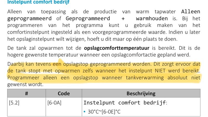

Ik heb enkele dagen geleden de max temperatuur van de comfort stand op de Daikin Altherma ingesteld naar 68 graden (300 liter warmwatertank). Nu had ik deze middag via de app ingesteld dat hij vanaf 12u de comfortstand moest beginnen, maar toch ging hij maar tot 48 graden (ondanks dat ik hem op krachtig had gezet)...
Iemand een idee hoe dit kan?
  • MajaMestreech
  • Registratie: Februari 2022
  • Laatst online: 22:44
MatteC schreef op vrijdag 10 mei 2024 @ 21:02:
Hoe staat de waarde "Bediening" bij de Boosterverwarming? Wellicht bij jou nodig om op 0 of 1 te zetten.
Afbeeldingslocatie: https://tweakers.net/i/PywK-3BSMWcgfb6bUcWkw4eaG5g=/800x/filters:strip_exif()/f/image/5S2bvZdLXLwcg99NKsRW5DWO.png?f=fotoalbum_large
  • Rojado
  • Registratie: Januari 2024
  • Laatst online: 23:05
Of heb je de maximum temperatuur instelling op 48 staan?
Afbeeldingslocatie: https://tweakers.net/i/WX5Ropf9LOOykjUESUg8p3Gw1i0=/800x/filters:strip_icc():strip_exif()/f/image/J7moatT42oRnrHvCvbqBl1Xi.jpg?f=fotoalbum_large
Of de installateur instelling voor comfort nog bekijken:
Afbeeldingslocatie: https://tweakers.net/i/P0wbfVTeU4_4EZqKrZxNPkexwqQ=/800x/filters:strip_icc():strip_exif()/f/image/xLAz7vzmBNjHjR4lAN9b6NJk.jpg?f=fotoalbum_large
Tot slot is er ook nog zoiets als een opslagstoptemperatuur, zie onderstaande, weet alleen nog niet waar die ingesteld wordt.
Afbeeldingslocatie: https://tweakers.net/i/D0TQb48RtwyxkS_2U7uEjrr6rdg=/800x/filters:strip_icc():strip_exif()/f/image/tX4caB7IIl6Y70C69bYgNIcM.jpg?f=fotoalbum_large
Maar….onder de streep begrijp ik niet goed waarom je naar 68 graden toe zou willen in de comfort stand. Dat is onvoordelig in de zin van verbruik en mogelijk gevaarlijk aan de kraan.
[ Voor 20% gewijzigd door Rojado op 10-05-2024 23:23 ]

Afbeeldingslocatie: https://tweakers.net/i/72Itbxfl3uHOtNOkye5vG6Q6tlw=/800x/filters:strip_exif()/f/image/OtIjqxO7FDaHFS4uTcilbUK0.png?f=fotoalbum_large
Ik zie t niet. Wie ziet t wel?
Waarom 2x de BUH aan voor opwarmen van de tank? De tweede (meest rechtse) keer snap ik wel, van 42 graden naar 45 graden is te kleine delta, dus dat doet ie op de BUH. En dat mag ook want om 17h staat een opwarming gepland.
Maar de eerste keer rond 14h20 kan ik niet verklaren. Tank 39 graden om 14h20, en 43 graden om 15h15.
Lijkt ook erop dat ie geen outdoortemp check heeft gedaan, want die oranje lijn heeft geen meetpunt rond 14-15h. Die stond nog op 16,5 graden van de laatste meting rond 08h deze ochtend...raar
Zo jammer dit, alleen de tank op temp houden ondanks maar 2x douchen de ochtend, kost dan veel onnodige buh power... :/
Afbeeldingslocatie: https://tweakers.net/i/RP-XKYIcYFBUazJCOY_7Ezgnpmw=/800x/filters:strip_exif()/f/image/muplPHQ8vnlNMwYE5Bkx7ngr.png?f=fotoalbum_large
[ Voor 36% gewijzigd door PCJR op 12-05-2024 20:32 ]

Vreemd gedrag vandaag. Vloermodel Daikin. We hebben de SWW op warmhouden 52 graden staan met een hysterese van 5 graden. Echter stond hij vanmiddag al een flinke tijd op 42 graden (vanochtend gedoucht). Om een uur of zes was dit nog steeds zo, dus toen SWW instelling van aan naar uit gezet en weer terug naar aan. Hierdoor werd hij getriggerd en begon hij weer met verwarmen (zag dat stroomverbruik ook direct toenam in huis). Echter zag ik eerst de temperatuur nog verder dalen naar 38 graden, waarna hij nu bijna 2,5 uur heeft opgewarmd om de gewenste 52 graden te bereiken. Komt dit door de warme temperaturen buiten? Buitenunit staat op een platdak en zag dat de buitentemperatuursensor vanmiddag 39 graden aangaf. Had verwacht dat hij dan volledig op de BUH zou gaan verwarmen? Maar niet dat het zo lang zo duren.

PCJR schreef op zondag 12 mei 2024 @ 20:24:
Wat was de buitenunit temperatuur?

MajaMestreech schreef op zondag 12 mei 2024 @ 22:10:
Dat is het aparte...
Zoals ik aangaf zie ik geen buitentemp check. Maar ik weet dus niet of hij deze oranje lijn ook als data pakt om de buitenunit temp te meten. Het moet denk ik een andere input van data zijn, want anders had hij dus 16,5 graden gemeten rond 14h20...
Afbeeldingslocatie: https://tweakers.net/i/np5eeG8pfXDr3t5BcnSHqff08WA=/800x/filters:strip_exif()/f/image/ZZXhM7dvXnJifbXtr1ehZXCo.png?f=fotoalbum_large
Om 17h00 heeft ie ook maar 1 meetpunt waar mijn cursor blijft plakken. Toen was het 40,5. Dan is het verklaarbaar dat de BUH (helaas) alles doet.
Ik heb helaas de data niet van "Altherma outside temperature". Alleen van die oranje lijn/entiteit hierboven.
[ Voor 8% gewijzigd door PCJR op 12-05-2024 22:49 ]
