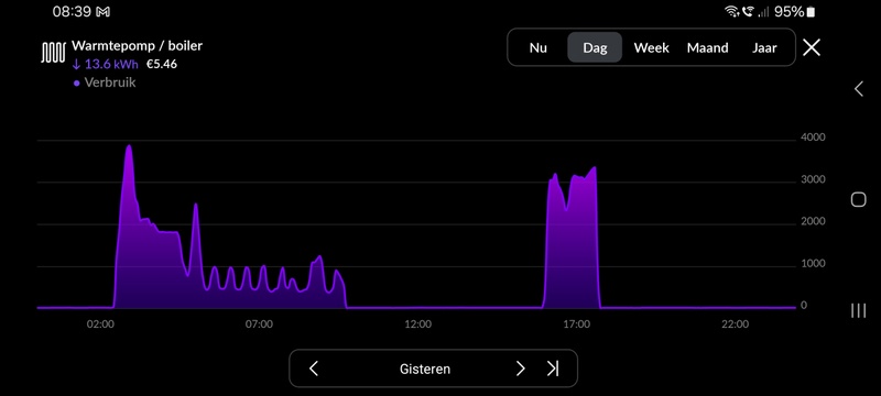

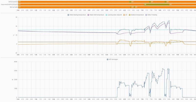

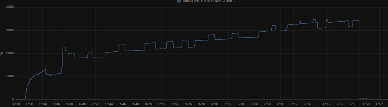

ik heb wat raars, ik heb vanochtend de stooklijn van de wp iets aangepast omdat vorige week de verdeler van de vloerverwarming is omgebouwd naar een open verder. sindsdien werkt de WP alleen nog maar op COP2. de inverter blijft hangen op een vermogen rond de 2000watt en de heat yield op 4000 en enige wat fluctueert is de flow.... Ik heb alles al opnieuw opgestart maar dat maakt niets uit. Ik heb net als test de tank naar 53C verhit en dan gaat de inverter wel flink aan het werk maar de heat yield blijft rond de 4000
[ Voor 26% gewijzigd door haakjesluiten op 16-04-2024 12:10 ]

haakjesluiten schreef op dinsdag 16 april 2024 @ 12:01:
Zeker weten dat het de inverter (compressor) is en niet de BUH?
Stooklijn misschien zo ingesteld dat setpoint beneden 25 graden komt?

PCJR schreef op dinsdag 16 april 2024 @ 15:58:
meet je met een aparte (homewizard) energiemeter?
Nee, via espaltherma
Inmiddels heb ik de culprint gevonden, ik heb beneden 65M2 vloerverwarming en 2 bovenetages radiatoren. Die radiatoren had ik allemaal dichtgezet. Ik heb er net twee opengedraaid op de eerste etage en nu draait ie vooralsnog weer zoals ik verwacht.
Bleef een beetje, nu overregeling van 1 naar 3 graden gezet en nu lijkt het helemaal opgelost. draait nu rustig met cop 6-7 bij een buitentemp van 7-8C
[ Voor 15% gewijzigd door haakjesluiten op 17-04-2024 08:35 ]

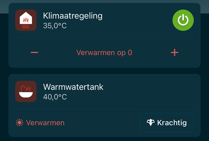

  • edvanleeuwen
  • Laatst online: 13:56
Misschien mis ik iets, maar klopt het dat ik in de app niet kan zien dat de wp aan het verwarmen is?

edvanleeuwen schreef op dinsdag 16 april 2024 @ 20:48:
Voor zo ver ik weet kun je inderdaad niet zien wat ie doet. Wat mij betreft een tekortkoming. Je zou moeten kunnen zien of ie je huis of de boiler verwarmt.

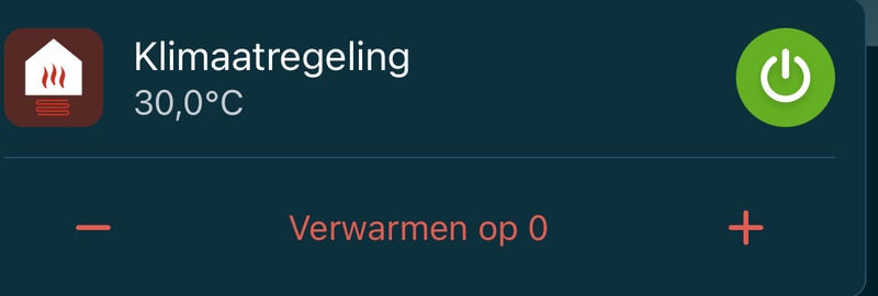

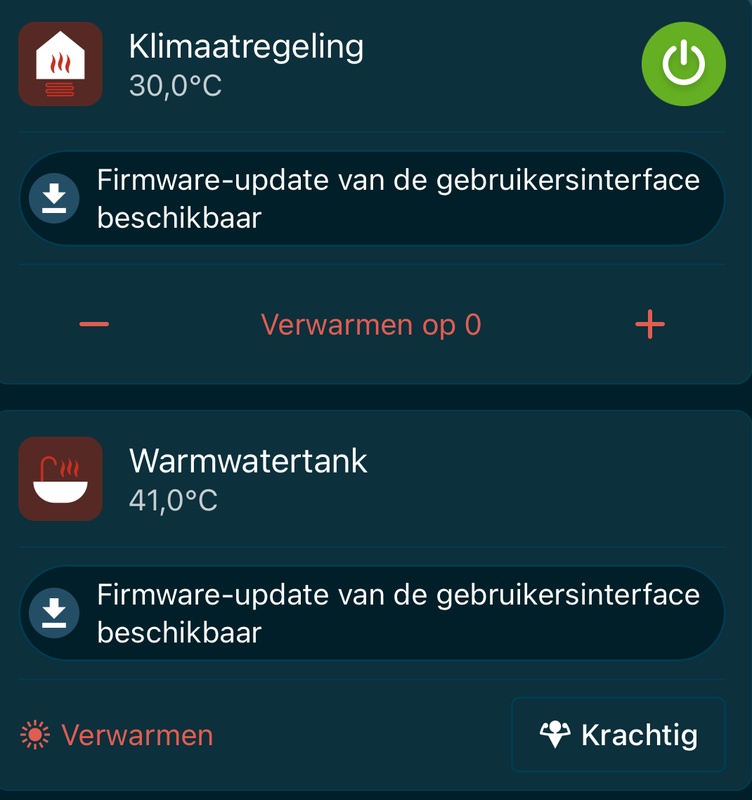

Je hebt maar één indicatie dat de warmtepomp aan het verwarmen is en dat betreft de weergave van de vertrektemperatuur die in de app te zien is, nu in mijn geval 30 graden
Afbeeldingslocatie: https://tweakers.net/i/6LW0ungLPwMavY1Fn76exnmwYeE=/800x/filters:strip_icc():strip_exif()/f/image/SoIYlNcgCu5nY4iCppE14KA2.jpg?f=fotoalbum_large
  • Riesjard
Rojado schreef op woensdag 17 april 2024 @ 09:04:
Ik gebruik een Daikin thermostaat en zie op die plek de huidige kamertemperatuur volgens de thermostaat.
Ik kan uit de Onecta app helemaal niks zien wat de WP op dit moment aan het doen is.
In mijn ogen zou je in 2024 wel meer mogen verwachten en zouden oplossingen als ESP altherma helemaal niet nodig moeten zijn.
Alle info is er, je kunt het immers via de schermen op de binnenunit ook veel aflezen. Daikin zou dat in mijn ogen ook beschikbaar moeten maken via een app en op zijn minst via een API.
  • haakjesluiten
  • Laatst online: 14-10 18:00
Verschil tussen WP die pendelt vs wel gewoon stabiel draaien. Opgelost met meer overregulering Afbeeldingslocatie: https://tweakers.net/i/NQuaf4dzLNkDZ9qDvKpnV8Hul6U=/800x/filters:strip_exif()/f/image/KR3B46SANXYYNJ7VzUVa7oDV.png?f=fotoalbum_large

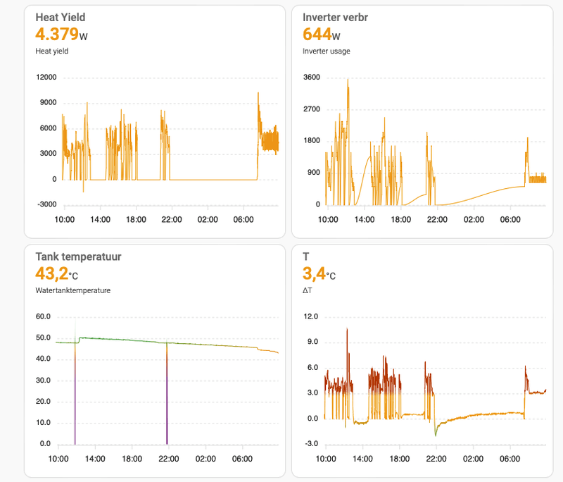

Riesjard schreef op woensdag 17 april 2024 @ 09:39:
Het is ook via de API beschikbaar, alleen niet in de Onecta App. Ik heb de "standaard" api integratie in HA (van jwillems), en daar kan ik vertrektwater temperatuur e.d. zien.
Hoewel ik me nu bedenk dat of ie aan of uit staat mss niet in de API zit, maar wel af te leiden is uit de vertrek water temperatuur soort van (of in mijn geval, in combinatie met een losse HW stroommeter).

haakjesluiten schreef op woensdag 17 april 2024 @ 09:54:
Verschil tussen WP die pendelt vs wel gewoon stabiel draaien. Opgelost met meer overregulering [Afbeelding]
Ben een newby hier hoor, wat bedoel je met overregulering? En wat zou ik dan in je graphs moeten zien? Ik zie vooral veel korte wattage pieken bij inverter wat me dan pendelgedrag lijkt...
  • haakjesluiten
Overregulering is een functie in het MHI panel daarmee geef je de warmtepomp wat ruimte om van de stooklijn af te wijken die stond wat strak (1 graden) waardoor de WP gister heel onrustig draaide met hoge pieken en daarna afslaan en weer opstarten etc. Wat je nu ziet is kleine correcties van de compressor dat is niet zo spannend dat ie beetje schommelt tussen de 600-700watt. Flow bleef mooi constant.
Klopt, ik zie in de onecta ook niet of ie nu aan het verwarmen is of niet. Nu heb ik wel een paar andere opties om, op gsm of pc, snel te zien wat ie doet: HA app of mijn HW energy socket (en app).

  • Sparky
  • Registratie: Februari 2023
  • Laatst online: 06-10-2025
PCJR schreef op woensdag 17 april 2024 @ 22:05:
Aanvulling -> op de Modoka (thermostaat) kun je het ook zien
(ik heb de blauwe ring wel behoorlijk gedimd om afwijking van temp.meting te voorkomen)

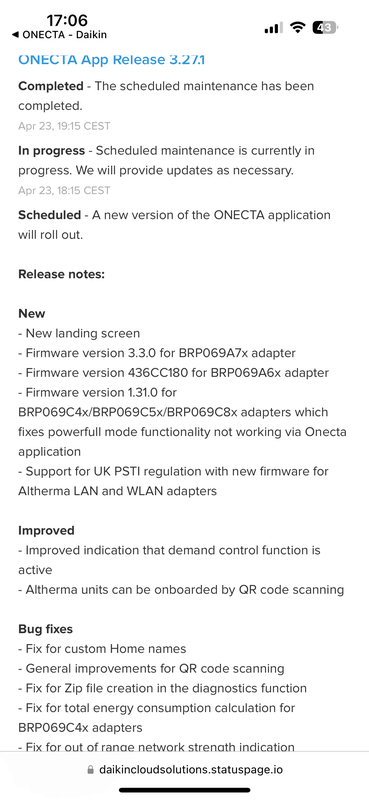

Ik kijk zelden in de onecta app maar ik zag vandaag dat er voor mijn Daikin airco’s naast een verbruik tab ook een thermisch opgewekt vermogen tab is. Die heb ik niet voor mijn warmtepomp. Andere hier wel?
  • Onk_the_Monk
  • Laatst online: 11-10 09:36
haakjesluiten schreef op donderdag 18 april 2024 @ 23:45:
Ik vind hem ook niet. Maar dacht dat dit aan begin wel was, maar durf dat niet met 100% zekerheid zeggen.
  • WRMTP
  • Registratie: Januari 2023
  • Laatst online: 19:13
Onk_the_Monk schreef op vrijdag 19 april 2024 @ 09:00:
De warmteopbrengst is niet zichtbaar in de Onecta app. Deze app is eigenlijk ontwikkeld voor airco’s. Als warmtepomp gebruiker wil je veel meer info af kunnen lezen- en instellingen kunnen veranderen net zoals dit bij andere merken mogelijk is. Nu moet je telkens naar je binnenunit gaan om de gewenste gegevens uit te kunnen lezen en dit is echt niet meer van deze tijd. Ik heb Daikin al diverse keren gevraagd om Onecta door te ontwikkelen voor de gebruikers van warmtepompen maar helaas zonder resultaat of zinvolle reactie. Misschien dat het helpt als alle gebruikers en lezers van deze site via aangenaam@daikin.nl een verzoek indienen😉

Kan iemand mij vertellen wat een normaal verbruik is voor het opwarmen van SWW? Wij hebben hem ingesteld op warmhouder, 52 graden met een hysterese van 5. Ik zie in mijn homewizard app dat het opwarmen begint met ongeveer 1000 watt gebruik, maar dat het eindigt met ongeveer 3000 watt. Volgens de ONECTA app (hoever dat accuraat is) is het verbruik van 1 opwarmcyclus 2kwh.
Vroeg me af wat de reden is dat de opwarmcyclus niet continu met dezelfde wattage gaat, maar steeds wat hoger wordt.

Kartmans1 schreef op zondag 21 april 2024 @ 08:53:
Hier vergelijkbaar. Of 2kWh per dag normaal is, hangt natuurlijk volledig af hoeveel/hoe lang je doet douchen. Heb hier dagen van 1kWh, maar ook 4kWh (als hele gezin, soms te lang, gedoucht heeft).
Feit dat hij laag in vermogen begint, en hoog eindigt is ook normaal. Om 52 gr in de tank te halen, moet de WP een aanvoertemp van 58-60 graden hebben, en dat kost gewoon veel meer stroom dan een lagere aanvoer temp.

  • Kartmans1
  • Laatst online: 07:46
Thanks heren!
Ter illustratie hier nog een screenshot van Homewizard van vanochtend. Dit is net voordat de zonnepanelen gaan meewerken, dus een vrij goede indicatie, zo’n 200 watt stand-by verbruik.
Afbeeldingslocatie: https://tweakers.net/i/npvyw732fYGZOSDfKZXiE_eX_Uc=/800x/filters:strip_exif()/f/image/30bvJZbhs8cia944T6kayIE3.png?f=fotoalbum_large
  • danny.s

piieter schreef op zondag 21 april 2024 @ 09:55:
Kartmans1 schrijft ook, dat hij op het eind op 3 kW (vermogen) zit.
Klopt. Maar mijn punt was dat de compressor wel degelijk 3kW kan trekken met SWW. Die heb ik hier ook al vaker gezien, met een losse HW kWh meter (dus niet p1 totaal).
En zodra de BUH ook mee werkt, komt het dag totaal op veel meer uit dan 2kWh. Dat is de ervaring bij mij in ieder geval.

Het gaat om een 300 liter vat met de volgende instellingen:
- buh: alleen desinfectie
- warmhouden 40
- histeris 7
- eco temperatuur: 49C, elke dag tussen 16 en 18uur staat dit ingesteld, daarna terug naar 40 warmhouden
- flow is 25liter als sww wordt verwarmd
- desinfectie staat zaterdagochtend om 0:00, daarvoor gaat hij op de wp via comfort stand naar 53c
We gebruiken met 4 volwassenen en 3 kinderen de douch en bad, dus verbruik is aanzienlijk. Soms gaat hij sochtends al verwarmen omdat hij onder de 33 graden is gekomen. Is niet erg, als de COP wel goed zou zijn.
Gisteren maakt hij een run van 5kw van 16uur tot 17:40. Zie screenshot.
Vragen die ik heb:
Wat is een te verwachten COP?
Hebben jullie nog tips aan instellingen of wat ik moet doen voor een betere COP voor sww?
Mijn COP voor SWW weet ik helaas niet, maar wat me wel opvalt, is dat bij jouw het opgenomen vermogen direct hoog ligt, en hoog blijft.
Dit is mijn run van gister, start temp 38 gr, naar comfort 53gr.(vloermodel, 230L)
Afbeeldingslocatie: https://tweakers.net/i/yMw9zic8sFQIXLdThWIrfJoK1s0=/800x/filters:strip_exif()/f/image/NkUgjsPTaIfFtiusEiY2lIAZ.png?f=fotoalbum_large
Hier zie dat hij geleidelijk aan naar de 3000W loopt, bij jou lijkt hij nagenoeg vanaf het begin daar te zitten.

Wat essentieel is voor een hoge COP voor SWW, is dat je boiler zo ver mogelijk is afgekoeld. Twee keer verwarmen van 40 naar 50 graden heeft een veel slechtere COP dan in één keer van 30 naar 50. Eigenlijk wil je dat de SWW run pas begint als de gehele verwarmingsspiraal in koud water ligt :-) Daarboven zit dan nog ~1/3 warm water.
Als je niet zoveel SWW gebruikt, kun je beter bijv een setpoint van 45 of 50 graden nemen met een grote hysterese (15 of zelfs 20 graden), dan elke dag op een vast moment je vat een beetje bijwarmen. Als je meer SWW gebruikt, kun je beter op een vast moment verwarmen omdat je dit dan op het warmst van de dag kunt plannen (en/of je zonnestroomoverschot beter kunt inzetten).
Check mijn thuisbatterijsimulator en EPEX forecast

Iemand al bekend met de inhoud / effecten van de update die vandaag verscheen?
Afbeeldingslocatie: https://tweakers.net/i/VZOwE2H81FfdgyQOoX93zBnaPlU=/x800/filters:strip_icc():strip_exif()/f/image/sSZGJ72QB0mxTUZ7LU2edjQp.jpg?f=fotoalbum_large

Rojado schreef op vrijdag 26 april 2024 @ 15:46:
Misschien de cop-waarden die je dan kan bekijken? 8)7
Ik heb net ge-update, alles werkt naar behoren. Ik kan niet direct iets nieuws zien.

Update gedaan:
Goede nieuws is dat alles normaal werkt
Slechte nieuws is dat ik geen idee heb wat er veranderd/verbeterd is
Als ik het goed heb kun je nergens uit opmaken wat er veranderd is toch???

Volgens de Changelog is er ook niets veranderd |:(
Anders hadden ze die wel gelijktijdig verstuurd :D

Gevonden:Afbeeldingslocatie: https://tweakers.net/i/pmMo8y8K0ITwlza8LuxqV74Bnss=/x800/filters:strip_exif()/f/image/s0ur6tTyLwvRowb2t5qHQ4Ym.png?f=fotoalbum_large
  • edvanleeuwen
Improved [..] demand control is active.
Ik hoopte dat je kunt zien wanneer verwarmd is. Of betekent dit iets anders?

Dit lijkt me de update log van de app en niet van de 7.4.0 firmware van de gebruikersinterface?

SmartGuyz schreef op zaterdag 27 april 2024 @ 09:41:
Correct!
En voor de liefhebbers, deze opgehaalde info van de update die ik deelde is via de ONECTA app zelf te achterhalen via (meer - status).
Dus geen zoektocht meer 😅
Daarbij zie je ook dat ze eerst een test hebben uitgevoerd zoals gebruikelijk bij IT changes.

edvanleeuwen schreef op vrijdag 26 april 2024 @ 19:03:
Update uitgevoerd en zag zojuist dat SWW aan het verwarmen was, dat zagen we voorheen niet op die manier 😀 (dacht ik)
Afbeeldingslocatie: https://tweakers.net/i/XconQ1nVJrMw3v9u9K0JUknnPyk=/800x/filters:strip_icc():strip_exif()/f/image/5hZ0h7z9vB3r9UVrh2KB3dK2.jpg?f=fotoalbum_large
  • edvanleeuwen
Rojado schreef op zaterdag 27 april 2024 @ 19:24:
Hmm. Ik zie nog geen verschil.

Hallo iedereen,
Ik heb de anti legionella uitgezet omdat we iedere dag warm water gebruiken en ik dan geloof dat legionella geen kans heeft. Iedere dag om 13u wordt het water met de comfort stand tot 48 graden verwarmd.
Echter zou ik graag manueel het water willen opwarmen tot 60 graden met de ‘krachtig’ stand in de app (bv als we een weekje op vakantie zijn geweest), maar ondanks dat ik de krachtig aanklik, gaat hij maar tot 48 graden…
Iemand een idee?

MatteC schreef op maandag 29 april 2024 @ 13:11:
Bedankt voor je antwoord. En is er een manier om via de app manueel te verwarmen tot 60 graden?
Je kunt voortaan de eco temperatuur op je 'normale' temperatuur zetten en 'comfort' op 60. Krachtig verwarmen via de app gaat dan naar 60 graden.
