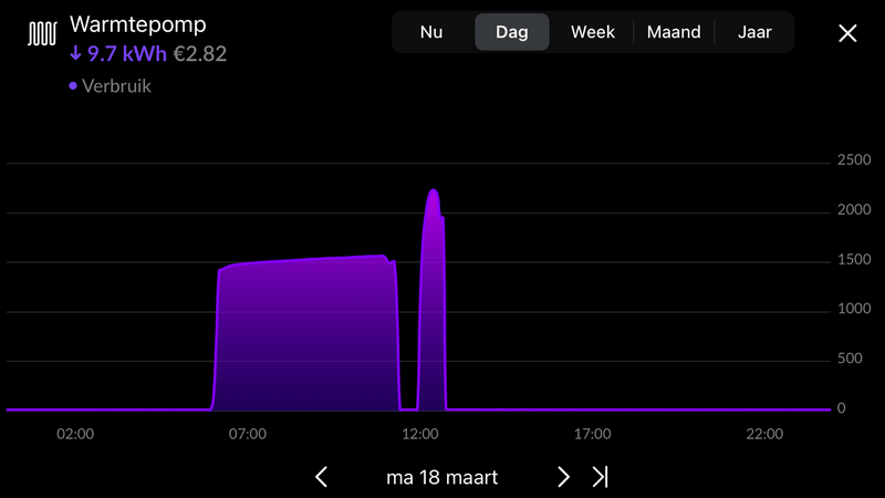

Hoi Hoi,
Als ik voor onderstaande op de verkeerde plek ben laat het gerust weten! :)
Installatie
We hebben sinds afgelopen jaar oktober het volgende laten instaleren:
- Daikin Altherma 8kw full electric warmtepomp
- Daikin 250 liter boiler
- Buffervat 50
- Openvloerverwarmings verdeler
- Oude tado registreerd alleen temp niet aangesloten op warmtepomp
Situatie in huis
Beneden hebben 100 m2 vloerverwaring als hoofdverwarming en radiatoren maar deze staan dicht
Boven hebben we in de badkamer vloerverwarming die open staat en radiatoren staan dicht.
Instellingen warmtepomp
- Hij staat ingesteld op 40 graden verwarmen met delta t van 5
- Thermostaat overdag op 21 snachts op 20 graden
- 12 uur boiler verwarmen
Tijdens het verwarmen haalt de warmtepomp bijna nooit de 40 graden met delta t van 5. Ik heb deze op 40 graden ingesteld om te voorkomen dat hij afslaat voor het behalen van de gewenste kamer temperatuur.
De vloer warrmt heel traag op wat mijn inziens geen probleem hoeft te zijn en eigelijk alleen maar goed is.

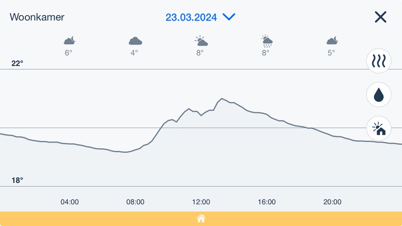

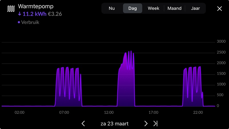

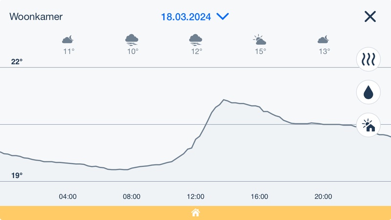

Nu was ik in homewizard het gebruik aan het bijhouden en zag onderstaande:
Op ma 18 maart zag het er heel vlak uit starte om 6 uur in de ochtend naar dag programma en stope einde ochtend omdat de zon het overnam. Om 12 uur begint de boiler op te warmen.
Op za 23 maart ongeveer hetzelfde verhaal alleen schommelt het verbruik nogal vergeleken met ma 18 maart. Het is dan wel iets kouder buiten tov ma 18 maart zie tado.
Weet iemand waar dit schommelen vandaan komt? En kan dit kwaad? Wat zou ik aan kunnen passen?
Vast bedankt en als er meer informatie nodig is laat het gerust weten!

Tafkat88 schreef op dinsdag 2 april 2024 @ 20:38:
‘40 graden’ en ‘de vloer warmt heel langzaam op’ kan niet echt kloppen. 40 graden is veel te hoog voor vvw, en tevens zou met 40 graden je woonkamer temperatuur juist heel snel stijgen.
Het feit dat hij de 40 graden niet haalt, is mogelijk omdat hij vol vermogen staat te stampen. Op 1 van je grafiek zie ik dat je 1500W vermogen opneemt, dit zou zo zomaar het maximum kunnen zijn. Terwijl je met dit weer juist op (nagenoeg) minimaal vermogen zou moeten kunnen draaien (ergens rond 300W).

danny.s schreef op woensdag 3 april 2024 @ 07:17:
Hoi Danny.s
Bedankt voor de reactie!

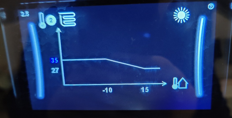

Ik had dit eigenlijk zo laten staan om de warmtepomp langer te kunnen laten draaien en dat hij niet afslaat en langere runs kan maken, maar dan begrijp ik het verkeerd.
Maw als de 21 kamer temp nog niet is behaald en de max verktrek temp staat op bijv 35 graden en retour temp op 31 met een delta t van 5 graden. Dat hij dan afslaat?
Zijn er een aantal simpele aanpassingen die ik zou kunnen proberen om het te verbeteren?
- Weersafhankelijke regeling instellen?
- nog iets anders?
Vast bedankt! :)

Tafkat88 schreef op woensdag 3 april 2024 @ 10:06:
Hoi Danny.s
- nog iets anders?
Vast bedankt! :)
Weersafhankelijk hebben de meesten wel aanstaan ja, en zou eens proberen met een stooklijk van 27gr bij +15 tot 35 bij -10. Afhankelijk van isolatie/ventilatie hierin tweaken.
Delta t zou je kunnen verlagen, maar hoeft niet per se. Wat de meesten hier als "gouden greep" hebben om pendelen te voorkomen, is de overshoot (of overregeling) op 4 zetten. Je geeft de WP dan toestemming om tot 4 graden boven de ingestelde aanvoer temperatuur te mogen gaan.

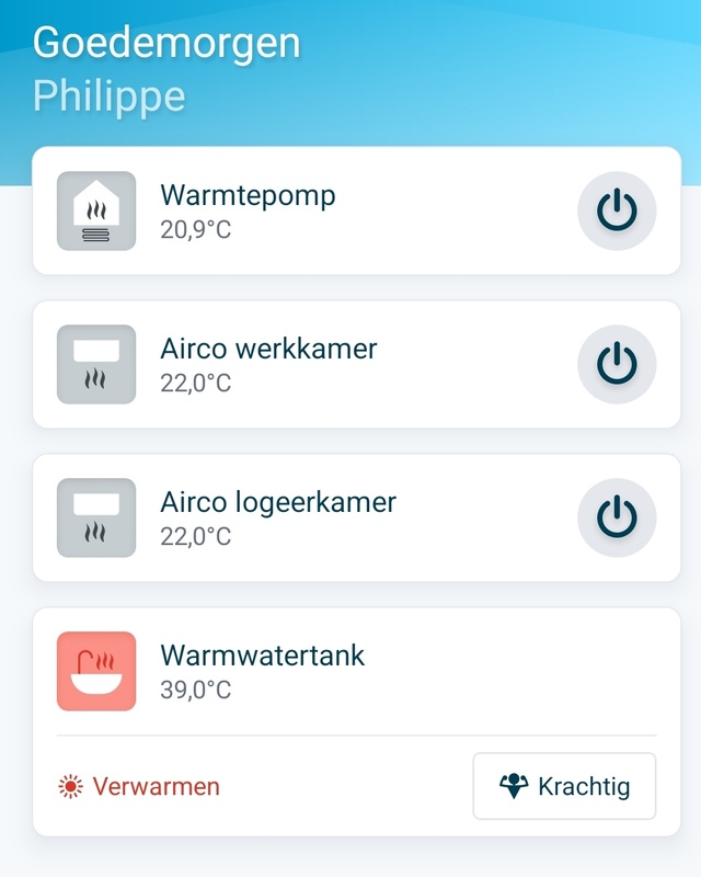

Inmiddels 2 weken de Daikin WP en warm watertank in gebruik. Er komen nog twee Jaga's bij en de installateur gaat 'm nog finetunen. Maar er zijn twee dingen die ik niet goed begrijp.
-als ik een kamertemperatuur instel van 20 graden dan komt ie daar best boven, bijvoorbeeld 20.7 graden en houdt het daarop. Is dat gebruikelijk? Ik heb zelf wel modulatie aan gezet, dat schijnt niet default te zijn dus wellicht heeft het hier iets mee te maken. Ik zie ook dat ie de watertemperatuur 3-5 graden hoger brengt dan de stooklijn. Is het beter om modulatie naar weer uit te zetten? Leek mij hoed om zo'n lang mogelijke run te krijgen, maar toch gaat ie na een tijd uit en 10 minuten later weer aan.
-ik heb de warmwater tank geprogrammeerd. Hij staat nu op comfortstand tijdvak en dat is 50 graden. Dochter heeft net 5 minuten gedouched en nu geeft ie opeens al 36 graden aan. Ik vind de temperatuurmeting vreemd, hij kan vrij snel dalen maar misschien heeft dat met de positie van de sensor in de tank te maken. Tot nu toe nog geen koude douche gehad. Maar waarom gaat hij nu niet bijverwarmen? De hysterese is 5 graden dus hij zou nu getriggered moeten worden. Ik neem aan dat ie het hele comfortstand tijdvak probeert 50 graden te houden en gaat bijverwarmen als ie onder de 45 komt. Of werkt het anders?
[ Voor 10% gewijzigd door MrMalice op 05-04-2024 19:08 ]

MrMalice schreef op vrijdag 5 april 2024 @ 18:43:
-als ik een kamertemperatuur instel van 20 graden dan komt ie daar best boven, bijvoorbeeld 20.7 graden. Door de huidige zon is het nu 21.0 graden en toch start ie weer een run. Waarom? Ik heb zelf wel modulatie aanstaan, dat schijnt niet default te zijn dus wellicht heeft het hier iets mee te maken. Ik zie ook dat ie de watertemperatuur 3-5 graden hoger brengt dan de stooklijn.
Ik heb het systeem ook pas en dus voornamelijk ervaring met warm water instellingen. Twee dingen:
1) als je de SWW af hebt gelezen in de ONECTA app weet dat die met enige vertraging, dus zeker niet altijd de juiste temperatuur, weergeeft. Een keer binnen de app verversen, naar beneden trekken, kan helpen
2) mijn ervaring is dat het systeem in de war raakt nadat er instellingen zijn veranderd voor SWW. Ik heb hetzelfde effect gezien (al 2x) dan bij jou na instellingen veranderd te hebben. Wat dan helpt is de SWW functie even uit te zetten en dan na enkele seconden weer aan. Dan hoor je enkele klikken en dan werkt het systeem weer zoals jij denkt dat het moet (zoals je het beschrijft)Afbeeldingslocatie: https://tweakers.net/i/i8OT6A785qRSU84cQQxf6oO97lk=/800x/filters:strip_icc():strip_exif()/f/image/OGTNiarNx673fK718BW1lV2T.jpg?f=fotoalbum_large

Rojado schreef op vrijdag 5 april 2024 @ 19:09:
2) mijn ervaring is dat het systeem in de war raakt nadat er instellingen zijn veranderd voor SWW. Ik heb hetzelfde effect gezien (al 2x) dan bij jou na instellingen veranderd te hebben. Wat dan helpt is de SWW functie even uit te zetten en dan na enkele seconden weer aan. Dan hoor je enkele klikken en dan werkt het systeem weer zoals jij denkt dat het moet (zoals je het beschrijft)[Afbeelding]
Ik heb het geprobeerd maar helaas werkt je trucje niet.

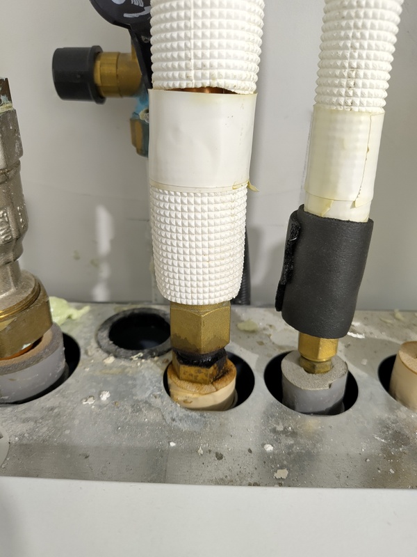

Goedemorgen
Ik heb hier meerdere malen gelezen over een lekkende drieweg klep. Zit er in de all-in-one units, dus met een boilervat ingebouwd, ook een drieweg klep?
  • MrFish
  • Laatst online: 17:10
MrFish
Untitled
Arjanvdzwaag schreef op zaterdag 6 april 2024 @ 09:39:
Goedemorgen
Ja.
Goedemorgen
Heeft deze vraag misschien te maken met de afkoelingssnelheid van het SWW?
ERGA08EAV3H7 | EHVH08S18EJ9W | BRC1HHDAW | 116 m² Vloerverwarming | 29°C @ -10°C / 26°C @ 15°C | ∆T = 3 | Vrijstaande jaren-30 woning 178 m². Gasloos per 21-09-2023. | PV: 6000 Wp. | 3x IQ Battery 5P Enphase 15 kWh.
  • Arjanvdzwaag
  • Registratie: Juli 2023
  • Laatst online: 07-01 17:46
piieter schreef op zaterdag 6 april 2024 @ 11:12:
Dank voor jullie reacties
Ik zag de temperatuur van het vat voor mijn gevoel sneller afkoelen as voorheen. Dus dat moet ik even goed in de gaten houden.

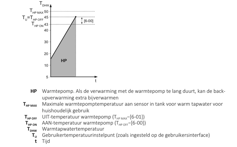

  • Atomius
  • Laatst online: 16:20
Hee, de BUH deed vandaag een stukje mee om het SWW naar 48 te brengen, wat een schurk.
Hoe kon je dat ook alweer voorkomen? Temp tot 45 oid toch?
Want wat was de regel? Als de compressor warmer is dan 25 gr dan verwarmt ie tot max 45 gr?
En als de compressor 30 graden is, doet ie helemaal niets meer?
  • jwillemsen
  • Laatst online: 15:21
Atomius schreef op zaterdag 6 april 2024 @ 20:43:
Bij wamer dan 25C kan Altherma verwarmen tot 43C zonder gebruik van de BUH

  • Atomius
jwillemsen schreef op zaterdag 6 april 2024 @ 20:57:
Tot 43C? Of tot en met? Ik denk het laatste?
En wat doet de instelling marge hier? Die staat bij mij op 2.
Zit ik dan safe (geen BUH voor SWW) als ik hem instel op 42 (want 2 marge, dus hij kan naar 44 max)?

  • jwillemsen
Atomius schreef op maandag 8 april 2024 @ 11:37:
Ik denk dat het is tot en met, maar ik weet het niet 100% zeker. Ik gebruik binnen HA de Automation op https://github.com/jwillemsen/daikin_onecta/wiki, dan gaat zeker de BUH niet aan als het buiten erg warm is

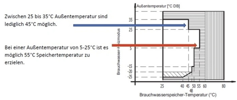

  • Rojado
  • Registratie: Januari 2024
  • Laatst online: 17:26

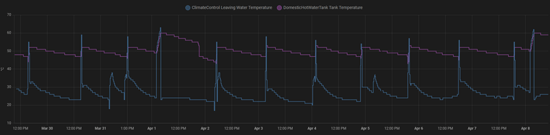

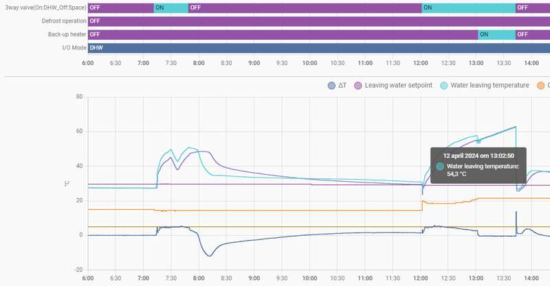

Als ik de twee onderstaande grafieken onder elkaar zet dan zou ik hieruit afleiden dat SWW boven de 25 graden tot 45 graden kan verwarmen zonder de BUH aan te laten gaan. Of zie ik dat verkeerd?
Afbeeldingslocatie: https://tweakers.net/i/joH6vDATug3BAwgwrk2uBVdGBlc=/800x/filters:strip_icc():strip_exif()/f/image/vI2rwJAKgmq2AU2dagpcEIzA.jpg?f=fotoalbum_large
Afbeeldingslocatie: https://tweakers.net/i/knuvfbpT8nb9TJcaYCn7T0rFmig=/800x/filters:strip_icc():strip_exif()/f/image/075ZvmNUrF2yfTIqIiXwXCEp.jpg?f=fotoalbum_large
Beide grafieken heb ik dus eerder gezien in dit forum. Maar met bovenstaande vraag en de combinatie van beide kom ik dus tot mijn conclusie.
Heb de unit nog te kort om het zelf te hebben kunnen ondervinden
  • MrFish
MrFish
Untitled
Rojado schreef op maandag 8 april 2024 @ 21:14:
Dat is inderdaad correct, naar mijn ervaring.

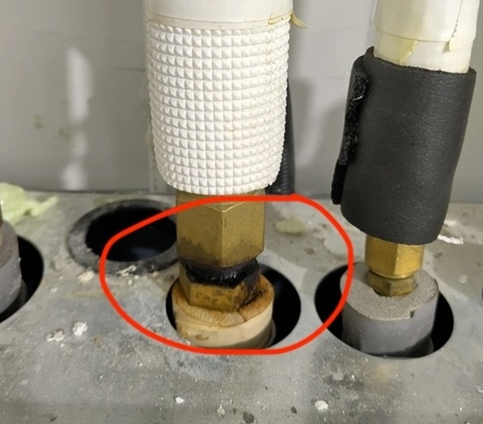

Even een ander vraagje. Ik heb (via ESPAltherma) gemerkt dat ik de laatste keer tijdens de legionellarun kort achter elkaar de melding L5 : 0 : 'Caution' kreeg. (afwisselend met 0 : 0 : 'Normal'). (hierbij is het formaat, code : subcode : melding, ik sla dit als text op in domoticz). 2 legionellaruns eerder zag ik de foutmelding A5:0: Caution.
De legionellarun zelf werd wel gewoon netjes afgerond en zonder ESPAltherma zou ik het geeneens gemerkt hebben.
Ik heb voor alle zekerheid maar even een onderhoudsbeurd ingepland. Want nu lijkt het alleen te zijn wanneer de buitenunit op zijn zwaarst belast wordt (dus bij de legionellarun). Ik dacht, een auto airco moet ook eens in de 4-5 jaar nagekeken/bijgevuld worden, en aangezien dit een veredelde airo is geldt het misschien ook wel voor warmtepompen....
Komt deze melding jullie bekend voor?
[ Voor 3% gewijzigd door Hetisweergezell op 10-04-2024 14:06 ]
Hetisweergezell schreef op woensdag 10 april 2024 @ 14:04:
Error L5 is "inverter overcurrent". Dat kan een lekkende condensator c.q. defecte print zijn, maar meestal wijst het erop dat er (iets) te weinig koelmiddel in zit (zelf recent dit issue nog gehad bij een airco). Dan heeft de compressor te weinig weerstand en krijg je een te hoge startstroom met deze melding als gevolg. Dat krijg je dan als eerste bij de legionellarun, want dat belast hem het meest en kom je dus als eerste over die grenswaarde voor de error. Bij kouder weer kan je het wat makkelijker zien omdat de lamellen van de buitenunit dan ongelijkmatig c.q. in banen aanvriezen.
Je hoort eigenlijk sowieso jaarlijks (maar 2 jaarlijks is in principe genoeg) de drukken van het koelmiddelcircuit te laten controleren, maar eigenlijk hoort dit natuurlijk helemaal niet leeg te lopen. Mogelijk moet één van de koppelingen even wat strakker aangedraaid en/of opnieuw geflared te worden. Zie je toevallig bij een koppeling wat zwarte olie achtige aanslag/pitjes op de moer zitten? Zo zag een lekkende koppeling er hier uit:
Afbeeldingslocatie: https://tweakers.net/i/9HvPT0wsPjkjCPcBqG0w8MBbjzU=/800x/filters:strip_icc():strip_exif()/f/image/UOR1GG6Z0kIcIAnEfUrFdg5L.jpg?f=fotoalbum_large
Vraag de onderhoudsmonteur maar vast voor de zekerheid de benodigde spullen mee te nemen om het R32 koelmiddel af te pompen, te wegen en bij te vullen, dat scheelt je weer een extra bezoekje/voorrijkosten achteraf, want dit hebben ze niet altijd standaard bij zich voor een beurt.

RonJ schreef op woensdag 10 april 2024 @ 14:14:
Super bedankt voor de snelle reactie!
Ik heb even gekeken en een foto gemaakt. Ik neem aan dat je dit bedoeld?
Afbeeldingslocatie: https://tweakers.net/i/q5YN0MvARq-fVpTaALhVE3zzgpY=/x800/filters:strip_icc():strip_exif()/f/image/QAZbvDSKWAJJJ0E9G7r9XRpu.jpg?f=fotoalbum_large
Ze komen volgende week dinsdag dus ik zal ze deze week nog even bellen met de vraag of het bijvullen etc. onderdeel van de beurt is.
In ieder geval fijn dat dit nu met Espaltherma nu al te zien is zodat het verholpen kan worden voordat het echt een probleem wordt.
Edit: wel apart trouwens dat ik deze meldingen niet terug zie in de 'waarschuwingshistoriek' of 'storingsgeschiedenis' van de binnenunit zelf...

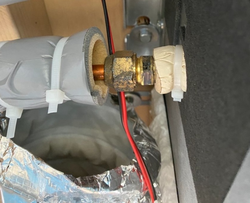

Hetisweergezell schreef op woensdag 10 april 2024 @ 14:39:
Jep, dit is overduidelijk een koelmiddellekkage.
Afbeeldingslocatie: https://tweakers.net/i/3N3jK3ZK0YaQ9SymQDPzKKZiccs=/full-fit-in/4920x3264/filters:max_bytes(3145728):no_upscale():strip_icc():fill(white):strip_exif()/f/image/qZd9LELya3C17OS4n3mJYrdD.jpg?f=user_large
Bijvullen (of eigenlijk vooral, het systeem helemaal leegpompen en wegen om te kijken hoeveel er bijgevuld moet worden) is geen onderdeel van een normale beurt. De benodigde spullen hiervoor zijn niet dagelijks nodig, groot en duur (plus men wil zicht houden op koelgas verbruiksstromen ivm milieuwetgeving), dus vaak hebben ze dat niet standaard bij zich en ook niet voor iedere bus/monteur een set.
Vandaar ook mijn advies om dit even expliciet aan te geven. Stuur deze foto even mee, dan weet een monteur meteen genoeg. Niet lullig bedoeld, maar als je een dergelijk issue hebt, geef dit dan ook expliciet bij ze aan en plan niet alleen "een beurt" in, dat leidt er vaak toe dat ze nog een keer terug moeten komen (te weinig tijd gepland en/of niet alles bij zich) en daar worden jullie beide weer niet blij van. :)

RonJ schreef op woensdag 10 april 2024 @ 14:48:
Thanks voor het goede advies! Ik heb ze meteen gebeld en ze vonden het erg verstandig dat ik het aangaf en vonden het fijn als ik even een foto zou sturen. Dit heb ik dus net gedaan.
Ben dus benieuwd naar komende dinsdag.

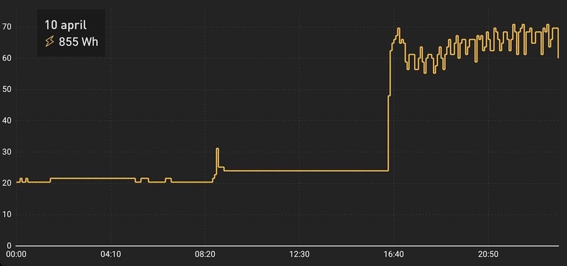

  • DeGeert
  • Registratie: Juni 2023
  • Laatst online: 17-09 23:21
Mijn EDLA09 monoblock staat sinds vorige week af via de APP.
Normaal gezien heb ik dan 23 Watt dat blijft draaien.
Maar eergisteren is dat plots verhoogd naar 70 W??
Iemand een idee hoe dit komt?
Ik had eergisteren ook een firmware update vermoed ik...
Afbeeldingslocatie: https://tweakers.net/i/m9uZDiMCJ9P16I2RyYyowTmDEYc=/800x/filters:strip_icc():strip_exif()/f/image/LhhexAeffWY3pBly5Zs0NMiM.jpg?f=fotoalbum_large
  • danny.s
  • Registratie: November 2021
  • Laatst online: 17:03
DeGeert schreef op vrijdag 12 april 2024 @ 09:57:
Ik zit hier op 13W standby verbruik. En na een SWW run (als verwarmingsbehoefte is) gaat hij eerst een paar minuten alleen water rondpompen (op denk ik maximale snelheid), voordat hij weer echt gaat verwarmen. En op die moment zit ik op 70-80W verbruik.
Kun je horen/zien of toevallig de pomp water rond aan het pompen is? Flowmeters van verdeler?
  • DeGeert
danny.s schreef op vrijdag 12 april 2024 @ 10:08:
Geen SWW hier, enkel verwarming (en die staat af).
  • danny.s
DeGeert schreef op vrijdag 12 april 2024 @ 10:09:
Ik doelde niet erop dat SWW de boosdoener is, maar dat ik toevallig bij mij een vergelijkbaar verbruik zie na een SWW run.
Neemt niet dat weg bij jou nu mogelijk de waterpomp bezig is, daar doelde ik vooral op.
  • DeGeert
danny.s schreef op vrijdag 12 april 2024 @ 10:14:
Ja, maar ik bedoel dat ik helemaal geen SWW heb op de warmtepomp.
Ik heb enkel een monoblock voor verwarming.
SWW staat nog op gas.
  • danny.s
DeGeert schreef op vrijdag 12 april 2024 @ 10:26:
Snap ik, maar we praten langs elkaar door. Vergeet het SWW gedeelte.
Zou het wellicht kunnen dat de waterpomp onnodig water is rond aan het pompen nu? Kun je zien/horen of er flow door het systeem gaat?
  • DeGeert
danny.s schreef op vrijdag 12 april 2024 @ 12:45:
ok, je praat over de pomp van de verwarming.
Nee, zeker, er vloeit geen water door de leidingen.
  • MrFish
MrFish
Untitled
DeGeert schreef op vrijdag 12 april 2024 @ 13:07:
Wellicht is met de update de energiebesparingsmodus uitgeschakeld geraakt? Al geprobeerd de unit te herstarten?
MrFish schreef op vrijdag 12 april 2024 @ 13:20:
Ja, ik heb even de verwarming opgezet en nu staat hij terug op 23Watt.
Ik ga het wat in het oog houden, want 70 W continu, dan zet ik hem liever volledig af.
Afbeeldingslocatie: https://tweakers.net/i/pWHHN4k1lnpCNqnYIVqNHpfkpiY=/800x/filters:strip_exif()/f/image/TtU3BjCZxKqaFOfCQCHzVRYs.png?f=fotoalbum_large
Hier gaat ie op de vrijdag nog tot 55 graden voor de BUH erbij komt. Als het buiten dus boven 25 graden zou zijn, zou de BUH al bij 45 erbij komen, gaan we in de gaten houden 8) -> dat was trouwens al bijna, want op het 55 graden moment was het buiten 21,5 volgens de grafiek
