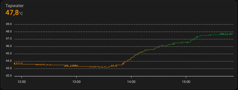

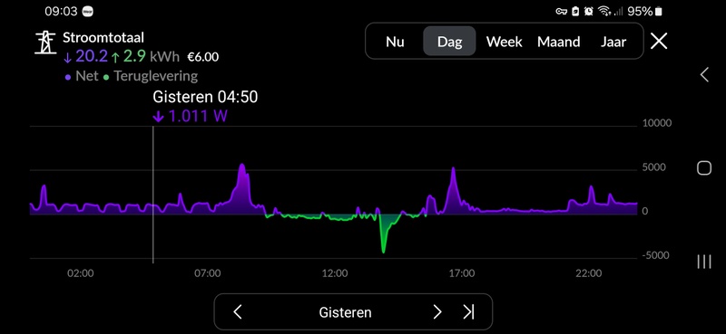

PCJR schreef op vrijdag 15 maart 2024 @ 08:48:
Klopt, de sww tank was al dik 43. En om 17h10 staat een setpoint naar 45 meen ik. Dat zou het idd kunnen zijn, komt niet vaak voor dit 8)
Wel erg zeg, die 2 graden ophogen heeft gewoon veel stroom gekost en met een cop van -15 ofzo. :|
COP=1 natuurlijk, gewoon je waterkoker (BUH) aan het werk ;)

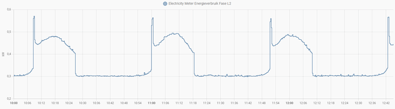

Dit was gister tussen 16h30 en 17h30 zeg maar.
Dit plaatje heb ik al eens eerder gepost (kan de post niet terugvinden), maar is wel verhelderend. Zorg dus voor een hysterese die groot genoeg is!
Afbeeldingslocatie: https://tweakers.net/i/yiSdGS4u0KFp98raA2LcwS-vFFk=/x800/filters:strip_exif()/f/image/qC3wZMO9erzkmSiZpI5mwWz4.png?f=fotoalbum_large

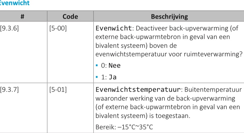

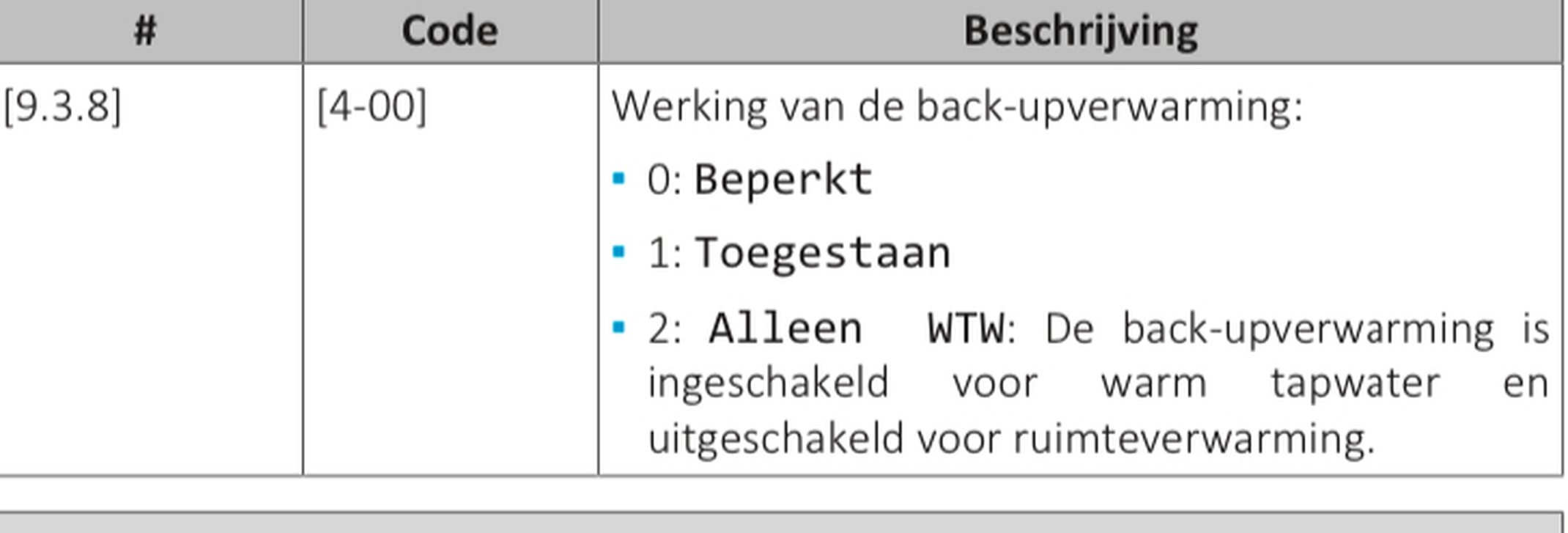

Vraag ter verduidelijking:
De bedoeling is om de BUH in ieder geval voor verwarming niet mee te laten doen, want daar koop je geen warmtepomp voor. Nu lees ik in het forum twee opties.
1ste optie:
Afbeeldingslocatie: https://tweakers.net/i/up5P4jm3aJIpqJxPMOB4iYIJBj8=/full-fit-in/4920x3264/filters:max_bytes(3145728):no_upscale():strip_icc():fill(white):strip_exif()/f/image/c7ylChE9CEuftbFcFl9IfGFI.jpg?f=user_large
Bij deze optie zijn er aan de achterkant enkele ‘ Maartjes’ (als dan dit en dat)
Optie 2 is de evenwicht instelling:
Afbeeldingslocatie: https://tweakers.net/i/kCXaiod_tUYHT0THp6hTo_R8JgU=/800x/filters:strip_icc():strip_exif()/f/image/aktksmCMQ3chjcYNkuhyBbEk.jpg?f=fotoalbum_large
Bij die tweede optie heb ik twee vragen:
1: als je code 5.01 gewoon op -15 zou zetten mag je er dan van uitgaan dat de BUH ‘ nooit’ in werking komt bij verwarmen?
2: moet je de instelling 5.00 dan ook op 1 (ja) zetten? Want dat lees ik nergens bij mensen die 5.01 op een lagere waarde zetten dan de standaard 0 graden.

Rojado schreef op woensdag 20 maart 2024 @ 20:10:
1ste optie:
Bij menu-item [9.3.8] heb ik Alleen WTW ingesteld, dus parameter [4-00] = 2.
Als je de beschrijvende tekst mag geloven, dan wordt de BUH niet meer voor ruimteverwarming gebruikt.
Als je parameter [4-00] op 0 zet, dan is de werking van de BUH niet beperkt, zoals daar staat vermeld, maar uitgeschakeld, zowel voor verwarming van SWW als voor ruimteverwarming.
Vanuit dit topic heb ik begrepen, dat zowel bij de waarde 0 als de waarde 2, de BUH nog wel gebruikt wordt bij defrosts.
Bij menu-item [9.3.6] stel je in of je wel of geen gebruik maakt van de evenwichtstemperatuur van menu-item [9.3.7].
Dus ja, parameter [5-00] moet op 1 staan (=Ja), als je daar gebruik van wilt maken.
Als je vervolgens parameter [5-01] op -15 °C zet, dan doet de BUH nog steeds mee voor ruimteverwarming, maar alleen als de buitentemperatuur lager wordt dan -15 °C.
Ook hier doet de BUH nog steeds mee tijdens defrosts, ook bij temperaturen van hoger dan -15 °C.
Voor verwarming van SWW doet de BUH wel gewoon mee.

  • Rojado
  • Registratie: Januari 2024
  • Laatst online: 14:25
Dank je voor de goede en gedetailleerde uitleg!
Met die duidelijkheid kan ik uit de voeten.
In de basis, omdat -15 niet vaak zal voorkomen , is het effect van beide opties dus eigenlijk hetzelfde.
(Met mijn interpretatie door die -15 instelling te gebruiken)
Ik merk dat ik af en toe wat moeite heb met de schrijfwijze in de manual en de combinatie met de vele uitzonderingen en/of afhankelijkheden bij de instellingen :)
In dit geval lees ik ook in het forum bijvoorbeeld dat de BUH soms in aanvang even meetrekt onder de 25 graden en/of als het niet snel genoeg gaat volgens het systeem. (Wat ik dan weer niet terug vind in de manual) Met als gevolg een best hoog verbruik. Dat soort dingen wil ik dan ook voorkomen. Overigens adviseerde de monteur van Daikin zelf , die door de installateur ingeschakeld was om het systeem in bedrijf te stellen, om de BUH wel zijn gang te laten gaan omdat die ook af en toe de compressor een (noodzakelijk ?) zetje geeft. Af en toe vraag je jezelf af waar je goed aan doet 😉

Ik draai nu op de modulatiestand, heb de stooklijn al beter en de delta t is ook aangepast. Technisch loop ik tegen de beperkingen van radiatoren aan nu, de delta t is bij die lage aanvoertemperaturen gewoon heel laag. Ter illustratie, op dit moment maakt de wp 31 graden vertrektemperatuur bij een buitentemperatuur van 10 graden. Debiet 7l/min
Ik probeer nu via het verbruik op fase 2 te monitoren hoe de warmtepomp draait en zie onderstaande gedrag vaak terugkomen.
1. continu wisselend verbruik tussen 300 en 500 watt.
Afbeeldingslocatie: https://tweakers.net/i/i1kJEgwhQOM1bw_dg-c4VzHU72g=/800x/filters:strip_exif()/f/image/YNvbaD5BoNHiX77HXk6pgvhG.png?f=fotoalbum_large
2. piek naar 550watt, daarna een daling naar 450 vervolgens via 500 weer naar 400 en een drop naar 300.
Afbeeldingslocatie: https://tweakers.net/i/LDR9R-aI-3dbIU32ipTvfPY_VGs=/800x/filters:strip_exif()/f/image/e4IODkXz4OhMaiY5jYJPqHyl.png?f=fotoalbum_large
Zijn dit zaken om me zorgen over te maken qua levensduur? Of kan ik gaan genieten van de lente en in oktober/november weer aan de slag met beter inregelen?

lexi schreef op donderdag 21 maart 2024 @ 13:08:
Na mijn eerste stress na installatie vanwege een oncomfortabel huis ben ik intussen wat verder qua comfort. Dank voor de tips!
Dit gedrag in schommelingen hebben heel veel mensen ervaren (en ook Daikin voor gecontacteerd), en lijkt niets om je zorgen over te maken. Als je terug gaat zoeken in dit forum, zul je er nog genoeg over kunnen vinden.

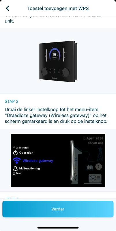

Anderen hier die een update van de Onecta app hebben gehad en nu "Inactive" bij het climate control gedeelte hebben staan? 🤔
Weet weinig, leert veel
  • Kartmans1
  • Laatst online: 07:46
Als je niets over Wifi ziet staan in de menu’s van de WP, betekent dit dan dat de wifimodule ontbreekt? Hebben afgelopen vrijdag de sleutel van ons huis gekregen, welke in 2023 uit de nieuwbouw was opgeleverd aan de verkopende partij. Probeerde vandaag te kijken hoe ik een wifi koppeling kon maken, maar zag niet de menu’s terugkomen welke de Onecta app worden vermeld.
Als het inderdaad alleen komt omdat de wifi module ontbreekt; waar zat hij bij jullie toen hij werd geleverd? Tussen de handleidingen? Want die heb ik wel zien liggen in het huis, dan kijk ik morgen even als we er weer zijn.
Mocht hij er toch niet zijn, waar zou ik de juiste dan kunnen bestellen?
Dit scherm mis ik dus:
Afbeeldingslocatie: https://tweakers.net/i/NHso9Mty5hMtel-wrfDKI39tR14=/x800/filters:strip_icc():strip_exif()/f/image/dNZ8GCiEHhiYVKJNYxEq4Uom.jpg?f=fotoalbum_large
[ Voor 48% gewijzigd door Kartmans1 op 24-03-2024 16:47 ]

De wifi insteek kaart zat bij mij in de verpakking van de (installatie) handleiding. Maar ik heb wel uit dit forum begrepen dat dit niet altijd zo is.
Mijn systeem is overigens pas zeer recent geplaatst.

Rojado schreef op zondag 24 maart 2024 @ 19:00:
Top thanks, ga ik dat morgen even checken.

Mijn nieuwbouwwoning komt uit 2021 en hier zat geen WiFi module bij, die heb ik zelf moeten bestellen (uit Spanje) voor 80 euro, formaat SD-kaart en gaat in de achterkant van het schermpje.

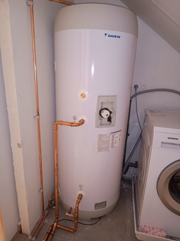

Deze donderdag geïnstalleerd. Altherma 3 met 250 liter boiler. Maar; De legionella run is niet gelukt.
Ben ik nou gek of moet de 250 L nog elektrisch aangesloten worden op de wp?
Installateur had wat haast..
Het is toch niet zodat het wandmodel zelf die boost functie / antibacteriëel uit voert? Dat is toch in de boiler zelf met de spiraal?
Afbeeldingslocatie: https://tweakers.net/i/n9Vrgy0VCm3R6UoPzTf0ch8QrqM=/x800/filters:strip_icc():strip_exif()/f/image/eFZjmVXry5mhgiwE9b0G7Lqw.jpg?f=fotoalbum_large

Teun Sengers schreef op maandag 25 maart 2024 @ 20:23:
Zo op het oog lijk de ‘booster’ nog niet aangesloten
Tot 53c loop de verwarming via de warmtepomp. Daarboven gebruikt hij de ‘booster’. Dit is niks anders dan een extra elektrisch verwarmingselement. Bij mij is heeft deze een vermogen van 2000w en is hij aangesloten op een aparte 16a groep.
De aansturing ervan gaat wel via de WP-binnenunit dus er zal ook wel iets van een signaalkabel moeten lopen van de binnenunit naar de boiler. Maar ik ben geen installateur.

Dank. Had al zo'n voorgevoel dat het niet klopte. Gelijk een mail naar de installateur gestuurd. Morgen even bellen en hopen dat het snel opgelost wordt.

Teun Sengers schreef op maandag 25 maart 2024 @ 21:46:
Anders gaat hij binnen een week in storing, omdat de legionellarun niet uitgevoerd kon worden.
Ik heb de zelfde boiler maar dan 350 liter. Maar naar mijn idee mis ik wel wat isolatie om de buizen heen. Toen ik een probleem had met de temperatuur in mijn boiler (verloor 1 graad elk uur) was dat meteen eerst 1 van die dingen die hij controleerde.

Senaxx schreef op dinsdag 26 maart 2024 @ 09:30:
Viel mij ook op idd. Monteur komt het zsm in orde maken, dus dat pakken we ook gelijk op. Thanks voor de oplettendheid.

Ik moet toch nog terug komen op mijn bevindingen. Na gesprek met de installateur blijkt dat de binnenunit van de wp het water ook kan verwarmen tot 60°. Daardoor hoeft de boiler dus niet elektrisch aangesloten te worden (scheelt een extra groep in de meterkast en wat aansluit werk). Ik kan me heel goed voorstellen dat een installateur hier voor kiest. Uiteraard vraag ik me wel af of dit de efficiëntie ten goede komt.
Helaas weigert de warmtepomp nog steeds om een antibacteriële run te draaien. Hij start het simpelweg niet met het opwarmen van het water als hij volgens de planning zou moeten starten. As vrijdag komt de installateur (hij staat dan 1 week) om het op te lossen....Water wordt gedurende de dag wel gewoon op temperatuur gehouden. Vreemd. Gelukkig vrijdag antwoord (hopelijk).

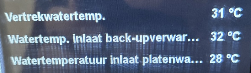

Vandaag werd de watertank (Altherma 3 rf combi 230l liter) niet opgewarmd ondanks dat de tank temperatuur 6 graden onder de ingestelde tanktemperatuur - hysterese zat (48-5 versus 37). Pas na het uit/aan zetten van de tank functie via het gebruikersmenu starte het verwarmen.
Bijzonderheid vandaag: twee firmware updates van twee Daikin airco’s via de Onecta app.
Doordat ik weer eens in het sensor menu keek zag ik onderstaande:
Afbeeldingslocatie: https://tweakers.net/i/LVNMRDr9Ry_1UHpDp3W0UnxOtUc=/800x/filters:strip_icc():strip_exif()/f/image/0LWYDfiHshXQap3138jtMSYL.jpg?f=fotoalbum_large
Vertrek water temp = helder
Inlaat platenwagen = helder = retour water temp
Maar wat is:
Inlaat back-up verwarming ?
Daar zie ik namelijk tijdens het verwarmen steeds de temperatuur als eerste een graad hoger worden. Betekent dit dat de buh meteen gebruikt wordt?
  • Hetisweergezell
  • Laatst online: 08:46
Rojado schreef op zondag 31 maart 2024 @ 20:14:
Maar wat is:
Volgens mij zit de backupheater tussen de compressor en je aanvoer naar je afgiftesysteem in. Dus dat deze eerder omhoog gaat dan de aanvoer watertemperatuur lijkt me logisch. Dan betekend niet dat deze meedoet, anders zou de aanvoer watertemperatuur weer hoger zijn dan de inlaat backupheater.

Bijgaand de offerte inclusief installatie en BTW
Afbeeldingslocatie: https://tweakers.net/i/nen1YE-Mz_4xl1Gjaz03TvLfkfs=/full-fit-in/4000x4000/filters:no_upscale():fill(white):strip_exif()/f/image/ZqDtsrMCFIxqTUSLyPlex9GL.png?f=user_large
Ik neig er wel naar om toch een installateur te zoeken die enkel de boiler installeert en om dan zelf de verdeler om te bouwen of te vervangen, en het mogelijke verlies van garantie op de koop toe te nemen.
