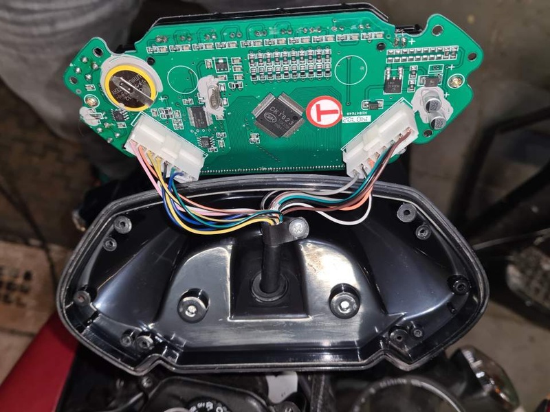

Het display kun je zelf repareren. Uitbouwen, openmaken en met wat siliconenspul op de pakking weer monteren. Met name na 5 jaar is het lithium celletje leeg, en kun je die losmaken en vervangen.
De cel is leeg als je de EEE melding krijgt bij 'contact aan'.
De tijd is dan ook 00.00.

Uiteraard nadat je garantie is verlopen... De mijne is nu 10 jaar.
Vocht? Het loont om eens alles open te maken en connectors te reinigen, voorzichtig wat wd40 erop en alles werkt weer als nieuw!.
Ook je bms resetten kan vaak.
De EEE melding met 00:00 tijd heb ik ook op mijn Zero SR model 2015. Je kunt een storingscode uitlezen en dit leek te verwijzen naar iets met de standaard ofzo (even uit het hoofd). Heb het altijd maar genegeerd, maar als dit de oplossing is. Nooit geweten! Thanks!
Helaas zit de batterij vast. De clip zit vast (lijkt gepuntlast) en ook nog met grijze lijm oid vastgezet...
Afbeeldingslocatie: https://tweakers.net/i/ZMQDBzyP2MTzk6dNKnNxhHKfar0=/800x/filters:strip_icc():strip_exif()/f/image/JGtAzyMM9yggjaO330ZVj1hq.jpg?f=fotoalbum_large
Afbeeldingslocatie: https://tweakers.net/i/AGRYBI3c8Q9GPCcWC5vB-z-jbNg=/800x/filters:strip_icc():strip_exif()/f/image/GgGeGhiKeH1nciIDjs8hpDLb.jpg?f=fotoalbum_large
[ Voor 39% gewijzigd door antonboonstra op 17-07-2025 11:11 ]

Eigenlijk wil zero je een volledig nieuw display verkopen.....
ik heb hem losgewrikt en het laspuntje ook.
Daarna de nieuwe met plakband vastgezet, Het is zo klein ingebouwd dat je er ook nog wat schuimplastic tussen kunt frommelen; uit ervaring weet ik dat dat gewoon goed gaat, zonder solderen.
na 3 jaar ga ik hem binnenkort weer vernieuwen.

Net gedaan, half uurtje werk, omdat de batterij los in het gele randje en onder tape zit.
Nadat de tijd opnieuw is ingesteld is de EEE weg.
Oja, de microswitches zijn gevoelig voor hoe de puntjes in de rubber knoppen terecht komen.
Succes.
Ik heb er bij mij een ander batterijtje ingezet, dat EEE gaat weg en het klokje werkt weer. Gewoon losmaken en dan een CR2032 erin stoppen
De teller blijft bij mij staan (ODO loopt in de Zero app wel op, dus mijn teller heeft manco's). Maakt verder niet uit, want echt ALLES werkt. En ik kan je vertellen dat je bij veel moderne auto's ook niet standaard de kmstand ziet, dan moet je ook iets uitzetten of in een of ander menu kijken :+

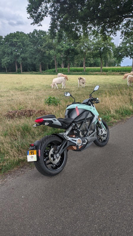

Afbeeldingslocatie: https://tweakers.net/i/5a67jgGfveOd3huYPNLgmgzqRF0=/x800/filters:strip_icc():strip_exif()/f/image/l8pXxj0OSw11C14Tcoyr1p6u.jpg?f=fotoalbum_large
Mijn SR/F staat inmiddels op kenteken en heeft zijn eerste kilometers gemaakt! Gisteren 40km gereden op 20% accu, super motor!
Nog niet vol op het gas gegaan, de vorige eigenaar heeft nieuwe banden laten leggen maar het achterwiel staat ietsjes scheef in de brug. Daardoor loopt de riem deels naast het tandwiel bij het achterwiel. Ik wil de riem niet breken dus heb niet te gek gedaan :9
EDIT: heb een start gedaan naast de koeien hier, flink wat revs gegeven, maar ze keken er niet van op :o

Nou nou, weer een mooie design keuze van Zero. De klok op mijn dashboard wijkt de laatste weken steeds af, even gaan zoeken of dat vaker voorkomt. En ja hoor, natuurlijk komt dat vaker voor. Dashboard krijgt geen voeding als het contact uitstaat, dus er zit een knoopcel batterij op het PCB om deze te voeden, die raakt dus leeg. Maar nu het mooie, het is een niet oplaadbare en hij zit vast gesoldeerd op het PCB, maar waarom dan???? Hoe kan je het nou bedenken om een batterij te gebruiken die je niet kan vervangen... Maar goed, op het electricmotorcycleforum is er iemand die er een oplossing voor heeft, we gaan maar weer flink sleutelen, solderen en hopen dat we daarna weer een werkend klokje hebben.
Wij mij vooral verbaast, van een motorfiets die zo connected is, dat het klokje niet af en toe met GPS word geijkt. Om drift te voorkomen.

@Knielen Hier staan de posts over de knoopcel:
antonboonstra schreef op donderdag 17 juli 2025 @ 10:11:

Afbeeldingslocatie: https://tweakers.net/i/WABkYqOxjb8An2HX55iHV81L6NY=/x800/filters:strip_icc():strip_exif()/f/image/8QRjOKKZaFem3YEfgvar75Ol.jpg?f=fotoalbum_large
Zo, ik heb mijn SR/F terug van de dealer. Accu was de beruchte met de kwalen v.h. 'magic charging' - TOP geregeld, nu een nieuwe betrouwbare batterij en dus een top fiets!
Windscherm erop laten zetten en een SHAD topkoffer. Dat touring windscherm maakt echt een weeeereld van verschil, verbruik is ook lager op de meter (zelden meer >100Wh/km op de snelweg) en het rijdt zo fijn, ook geen druk op mijn helm.
Top apparaat, heel blij mee! Deze Zero gaat goed wat positieve PR veroorzaken voor Zero :*)
EDIT: bereik is hierdoor ook maal 2 gegaan, gewoon bescheiden gereden op de snelweg, ca. 10% verbruikt op 20km, niks mis mee! Vandaag enkeltje naar mijn werk 12% nodig op 25km, wat bijna alleen maar snelwegkilometers zijn. Echt helemaal goed! :)

Ik heb bij mijn SR/F nu conische balhoofdlagers gemonteerd (zoals Yamaha, Honda etc etc in alle zware motoren toepassen)
Mijn motor had bij aankoop een kromme vorkbrug - deze heb ik vervangen maar ik kreeg met de hoekcontactlagers geen fatsoenlijke afstelling. Na wat googlen blijkt ook dat een dergelijk lager in een zware motorfiets een hoogstens bedenkelijke keus is. (het is m.n. goedkoper, en een kogellager zou wat lichter sturen maar is eigenlijk ondergeschikt voor deze toepassing)
Ik zag ook een filmpje op YT waar het lager van de SR/F werd afgekraakt en ook voor een conische werd vervangen. Ik kan je vertellen - het verschil is dag en nacht! Super makkelijk af te stellen en hij stuurt veel lekkerder. Stabieler op de snelweg ook! Een goede verbetering. Top apparaat :*)
