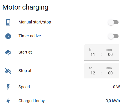

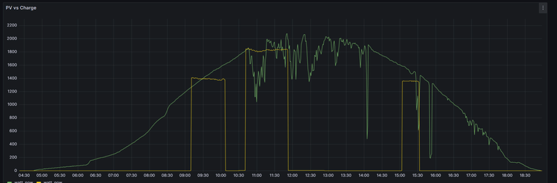

@MilleRemmy ik heb een stopcontact lader van een ander merk. Daar kan ik amperage kiezen, start vertraging en max laadtijd.
Dus bijv, over 3uur starten met laden, met 6A (1380W) voor 4uur.
https://evplug.eu/collect...aden-en-memory-functie-5m
En als kers op de taart kan ik deze op een slimme schakelaar zetten. Dus automatisch starten als er genoeg zonnestroom is

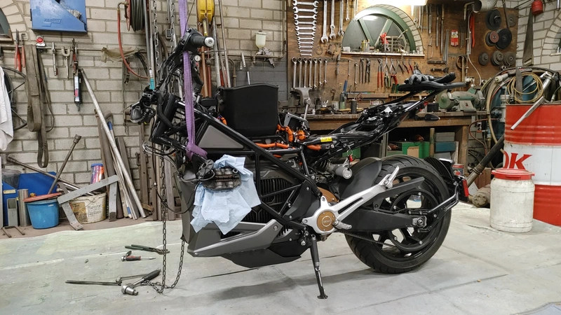

Nou ik heb het ervaren, hoe het is als een riem knapt van een Zero, op mijn 2014 SR gelukkig nooit meegemaakt (achterbrug moet eruit voor vervanging) en die was dus alle 35000km die ermee gereden zijn heel gebleven. Ik had wel een nieuwe op stock liggen.
Met mijn SR/F echter, dacht ik dat hij nog wel een hele tijd mee zou gaan, staat nu net 8100km op de teller. (ik heb hem gekocht met 4000km op de klok)
Woensdag op de A50, op weg naar werk ging weer iemand stilstaan op de ritsstrook (vlak voor het bord RITSEN NA 300m). Dus ik ging over de witte streep langs hem heen om wel met vaart te ritsen. WEENG (En een niet te reproduceren geluid) en ineens ging mijn teller naar 80km/h zonder te versnellen.
Gelukkig kon ik veilig uitrollen en zo naar de meest rechterbaan schuiven. Nog een stukje gelopen en uiteindelijk heeft RWS mijn fiets opgeladen. Gelukkig kwam mijn dealer vlak langs mijn werk en heeft een nieuw snaartje afgegeven.
Bleek echt maar een minuut te kosten, die vervanging. Dat heeft Zero echt GENIAAL ontworpen. Ik ga vanaf nu dus standaard zo'n snaar meenemen onder het zadel!
Zelfs al zou die snaar elke 8000km breken, ik vind het niet erg. Zero verdient niet zoals de fossiel giganten nog een hoop aan service en dealer bezoeken. Dit stukje marge op de riem mogen ze van mij hebben, ik vind het een geweldige motorfiets.
Het leed aan ketting smeren en spannen wordt je in ieder geval bespaard. En dat scheelt veel. Ik heb mijn wiel niet eens los gehad, de spanning was meteen OK. Je doet 1 boutje van het spatbord los, haalt hem langs de kentekenplaathouder en de band, legt hem over je voortandwiel en daarna over je achtertandwiel. Half metertje naar achter rollen and you're set 8)

Klopt, zo doe ik dat ook met mijn Homewizard socket. Werkt echt perfect. En omdat je het laadpercentage in kan stellen hoef ik me ook geen zorgen te maken wanneer ik het laden moet stoppen. Mooi product die Zero's _/-\o_

Ben het niet helemaal met je eens, die riem zou helemaal niet zo snel moeten breken. Ik had het op de linkerbaan en moest door het verkeer heen naar de vluchtstrook zonder aandrijving, dat wil je niet. Het blijft erg riskant en het feit dat je geen idee hebt in welk interval hij zal breken maakt het ook onmogelijk om hem preventief te vervangen.

Eens, maar het is vreemd. Mijn eerste Zero had dus de smalste riem, die is nooit gebroken. Deze is bijna 2x zo breed. En mijn SR/F heeft pas 8000km gelopen, die had 35000 gelopen. En dat was vrijwel zeker nog de eerste riem

Ja, dat is het ook. De smalle gaat veel langer mee, waarschijnlijk toch ander materiaal.

@barta123 je brengt me opzich wel op een idee. Ik ga over een paar weken een weekendje weg. En een extra riem mee is geen slecht idee.
Wel lijkt he mij verstandig eerst even thuis te oefenen om een nieuwe riem om te leggen.
Niet perse echt wisselen, maar even kijken of ik alle gereedschap heb om hem erom te leggen.
Pak wel een touw van de lengte van de riem, en probeer die 'erbij' te leggen. Dan heb ik het iig maar een keer in de vingers.

Met de SR/S is het denk ik hetzelfde als mijn SR/F, de riem krijg je gewoon langs de kentekenplaathouder (beetje buigen maar die riem kan dat prima hebben) en bij mij was het dan 1 boutje los bij het spatbord, die kon je dusdanig ver naar buiten trekken dat je de riem er dan achterlangs kan trekken.
Daarna is het over je voortandwiel heen leggen (achter moet hij dan aan de kant van de velg zitten t.o.v. het tandwiel) en als hij er voor op zit, kan je hem er achter zo op leggen, dan duw je hem richting het tandwiel en als hij er grotendeels op ligt, klein stukje naar achter rollen (let op je vingers!) en hopsa klaar 8)
Heel makkelijk, wat mij betreft nog makkelijker dan de ellende van een ketting smeren :+

Ja daar lijkt het wel op. Mijn nu "oude" riem ligt nog langs de snelweg, die glimt nog. Die bij mijn oude SR stond geen letter meer op, zo lang lag die er al op. En ik heb die motor met 21000km gekocht, toen zag de riem er al smerig en oud uit, dus die is echt nooit vervangen.

Toen mijn riem knapte @barta123 schoot bij mij de snelheid ook even naar de 180kmh, was even bang dat hij in foutstoring zou schieten.
Ik accelereerde pittig toen ie brak, was allang blij dat de riem niet weggeschoten werd.

Er zit inderdaad een connector verstopt op de kabel van de spatbord houder. @barta123
Als je die openklikt kan je een nieuwe belt er zo opleggen.
Heb nu een reserve belt mee voor m'n trip naar Duitsland, vanmorgen even geoefend.
Wel fijn idee dat m'n weekend dan niet verspild is als de riem knapt.

Precies, dat is erg fijn. En dat maakt zo'n potentieel brekende riem niet eens een mega probleem, ik vind het zelf vooral mega fijn dat ik niet elke paar weken de ketting hoef te spannen en steeds met dat vet hoef lopen te kloten. Mijn achterwiel werd dan ook altijd enorm schmutzig. Met de Zero is dat niet.
Heel zorgeloos rijden, gewoon inpluggen als je parkeert (en ik stel dan gewoon mijn gewenste SOC in) en klaar is kees. Ik heb me nog nooit zorgen gemaakt over de range. Zelfs niet toen ik nog de originele problematische accu had.
125km snelweg toen in een paar stints gedaan (ik ging wat dingetjes ophalen) lukte makkelijk. De nieuwe accu kan inderdaad makkelijk 200km doen. :)

Ik ben nu in mijn home automation logica aan het inbouwen die niet alleen het SoC toont, maar ook 'zoveel uur en minuten laden tot charge target.' dan gaat de motor die tijd aan en laden voor vertrek.
Ik heb nu al gebouwd, dat als ik bij ene laadpaal aan het laden ben, dat ik elke 10min ene mailtje krijg met wat laad details (snelheid in kW, duur resterend, tijd klaar, etc)

Dat klopt. Maar als ik op het terras zit kan ik dat niet zien. :+ Soms schommelt de laadsnelheid ook nog wel eens als ie ana een paal hangt.
En ik vind de app maar matig. Vooral omdat ik altijd locatie data en Bluetooth aan MOET hebben. Terwijl ik die dan niet gebruik
De backend api heeft ook een veld die heet 'minutes_left_charging', en die gebruik ik dan. Hoe snel het SoC oploopt en hoeveel minuten nog vertellen mij hoe snel het gaat.

Heeft iemand ervaring met het vervangen van de onboard lader? Mijn Zero SR ZF12.5 (2015) wil niet meer opladen. Vermoedelijk is de onboard lader defect. Ik heb al contact gehad met Electric Motorbikes, Vestiging 'Noord' die aangeven dat een nieuwe onboard lader 1200 euro kost en daar komt de inbouw nog overheen.
Zijn er ook alternatieve laders die efficienter zijn (de standaard lader schijnt nog best veel warmte af te geven en juist daardoor relatief snel defect te gaan) of laders die sneller dan 6A kunnen laden? Of moet ik voor een goedkopere externe lader gaan?

Ging in een keer fout. Accu lijkt mij nog prima, aangezien de motor zelf verder nog prima functioneert en rijdt. De app en het display geven geen foutmelding, voor zover ik kan zien. Hoe zou ik het BMS moeten kunnen resetten?
Edit: de app heb ik in 10 jaar tijd misschien 2 keer gebruikt. In het 2015 model kun je er nog vrij weinig mee. Zo kan ik niet zelf een firmware upgrade doen. Een motorlog downloaden heb ik wel eens gedaan, maar als ik dat nu probeer, lukt dat niet. Na een uur laden (en ca 400% voortgang) stopt die met een foutmelding.

@antonboonstra Helaas zijn deze laders berucht en gaan ze defect, die van mij is ook al (door de vorige eigenaar) vervangen. Wat @aarthodo zegt, je zou natuurlijk altijd even de stekkers kunnen controleren. Op YouTube staat een mooi filmpje hoe je de lader van jouw model kan demonteren, laat zien dat er maar 2 stekkers zijn.
