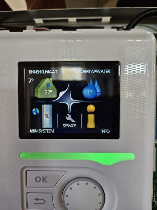

Die staat op geblokkeerd. ik heb ook geen elektrische heater geinstalleerd. Of zit die ook in de F2120 ? ik dacht dat ik die additioneel in het buffervat kon aanbrengen
  • Knowbody
  • Laatst online: 18-09 22:04
Knowbody
Jeroen Kool schreef op zaterdag 11 november 2023 @ 12:00:
Dan gaat het waarschijnlijk niet werken met deze te lage 12 graden in je systeem.
Ik stop ermee.
  • Jeroen Kool
  • Registratie: November 2023
  • Laatst online: 28-12-2023
ok. dus hij zal eerst via elektrische heater moeten opwarmen voordat hij kan starten ?
[ Voor 3% gewijzigd door Jeroen Kool op 11-11-2023 12:03 ]

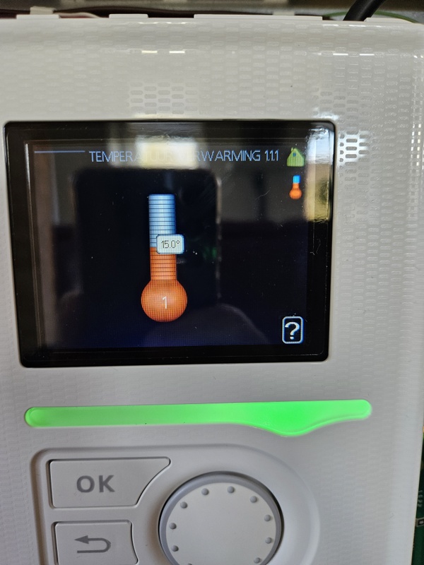

  • Jeroen Kool

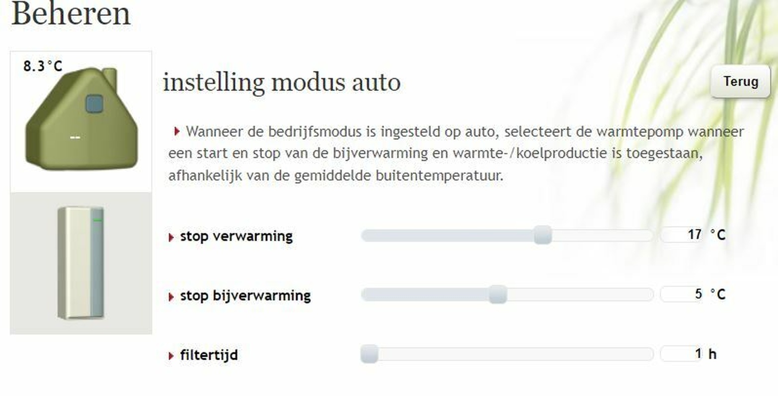

ja, dat het ik gelezen. Bij opstart staat dat in beeld. Die stap is doorlopen. heeft daarna nog nacht aangestaan.
Startprocedure conform startgids is ook doorlopen. Dus ik zou verwachten dat bij een T van 7grd hij zou moeten kunnen opstarten en dan gaan verwarmen.
Compressor is ook nog 0 x gestart. Dat doet mij vermoeden dat er nog iets anders is wat een start tegenhoud. maar er komt geen melding in beeld. Alles lijkt correct
Instelling modus auto staat op 17 grd voor stop verwarmen.
en 5 grd voor stop bijverwarming. dat stond default zo.
filtertijd heb ik zelf teruggezet van 24 uur naar 1 uur als test.
Afbeeldingslocatie: https://tweakers.net/i/v2GqtQaRCexGCUresJMYOE7-r6c=/full-fit-in/4920x3264/filters:max_bytes(3145728):no_upscale():strip_icc():fill(white):strip_exif()/f/image/qbBA3dj9R3CyyNiUnEOVRLJF.jpg?f=user_large
  • Knowbody
Knowbody
Jeroen Kool schreef op zaterdag 11 november 2023 @ 12:18:
Menu 5.2.2 en 5.2.3 doorlopen ?
Ik stop ermee.
  • Jeroen Kool

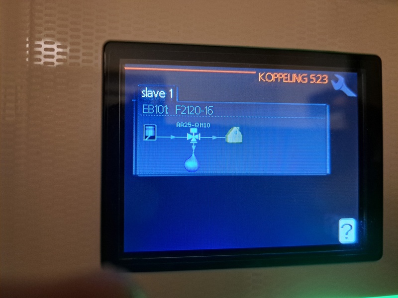

O, ik denk dat daar iets kan zitten. Menu 5.2.3 is overgeslagen. Ik heb geen schema getekend. Morgen is er iemand fysiek op de locatie bij de warmtepomp. Dan ga ik opnieuw het menu doorlopen.
Nu weet de SMO40 niet hoe het systeem in elkaar zit ? (klinkt logisch.......).
ik ga morgen checken en koppel het resultaat hier even terug. bedankt. geniet nog van de zaterdag.
  • Jeroen Kool
Beste 'knowbody',
mijn vrouw was in de woning. ik heb het start menu opnieuw doorlopen; en de grafische koppeling gemaakt tussen pomp en afgiftesysteem.. kort daarna is alles opgestart. We gaan nu de hele installatie eens warm laten worden. Woning heeft 10 jaar geen verwarming gehad. Bedankt voor je hulp

  • Knowbody
Knowbody
Jeroen Kool schreef op zaterdag 11 november 2023 @ 13:28:
Beste 'knowbody',
Kijk es aan! :)

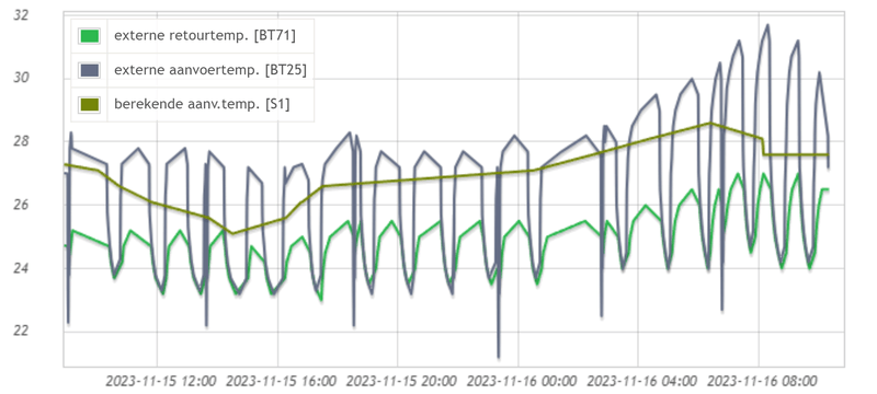

bedankt voor je bericht,
de aannames kloppen niet helemaal.
wij hebben geen naregeling, ik heb gewoon de slaapkamers helemaal dicht gezet.
er is inderdaad wel een buffervat (100l) maar deze staat in serie, dus zonder extra pomp.
de stooklijk lijkt mij niet te laag staan, staat op 3-0. het is immers gewoon lekker warm binnen 21.5 graden(moet nog gecalibreerd worden)
ik heb de graadminuten nu gezet op -120. nu maakt ie langere runs op een redelijk constante ~33Hz
snap nogsteeds niet waarom ie niet gewoon rustig de hele dag 25Hz draait.

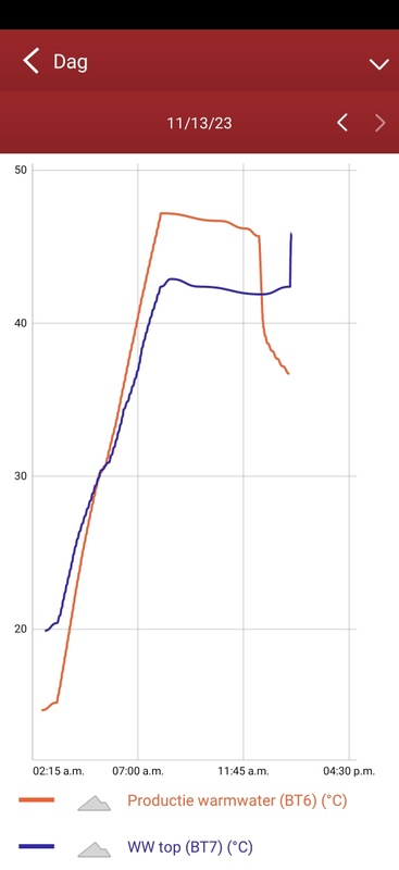

Knowbody schreef op vrijdag 6 januari 2023 @ 16:05:
Dat vat heb ik ook.
Ik heb 2 verzoeken bij de installateur ingediend:
-Spiralen in serie zetten. Staan nu parallel.
-Leidingen isoleren.
Verzoek is onlangs uitgevoerd. Ik merkte direct dat de WP met meer vermogen het vat ging verwarmen.
Wat me ook opviel was dat BT6 op den duur een hogere temperatuur aangaf dan BT7, wat vreemd is.
Vandaag had ik een helder moment: check of de sensor helemaal tot het eind in de buis steekt. Nee dus! Een cm verder erin drukken zodat hij tegen het einde komt te liggen en woppa, daar ging de gemeten temperatuur omhoog. Bij het aanpassen vd spiralen is waarschijnlijk het kabeltje aangetrokken.
Hij meette blijkbaar de luchttemperatuur in het pijpje.
41,8 werd 46,2 graden. Opgelost.Afbeeldingslocatie: https://tweakers.net/i/L4TDDXMmGjzSEPa1O2h8PSojqnk=/x800/filters:strip_icc():strip_exif()/f/image/JUZBqhy8CRWKdOgjFY9OBKDt.jpg?f=fotoalbum_large

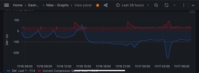

  • riberts
  • Registratie: Juli 2013
  • Laatst online: 20:12
Knowbody schreef op maandag 13 november 2023 @ 16:51:
Als je dat maar zeker weet.
Het is nu vandaag 6 graden geweest lange tijd, dan hoef je niet te verwachten dat de WP het kan bijsloffen op 25 Hz.
Hij probeert dat misschien wel, maar komt er dan op den duur achter dat het hem niet gaat worden en toert op.
Zeker als hij stiekum naar de ruimtetemperatuur mag kijken dan weet hij waar hij heen moet en doet allerlei correcties. Dan weet je nooit of je stooklijn ongeveer goed gekozen is want hij trekt een eigen plan.
Graadminuten op -120 betekent hier (met overcapaciteit WP) dat hij begint op 25 Hz, de graadminuten bij iets van -280 aankomen en hij dan gas gaat geven.
Ik heb de graadminuten daarom op -40 gezet, zodat hij bij ongeveer -100 GM al wat optoert.
Let wel: de warmtepomp verwarmt niet tussen 00.00 en 8.30u.
Dat is een keuze (experiment ook) vanwege de veel te grote capaciteit die ik hier heb. En de stooklijn staat vlak op 27 tussen 0 en 10 graden buiten (stooklijn 0)
Belangrijk is dat de buitentemperatuur goed wordt gemeten door de BT1 buitensensor.
Je kunt dat evt monitoren in myuplink.

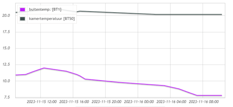

dat weet ik inderdaad zeker, ik kan geen temperatuur instellen op de RMU alleen de -1,-2 etc, weet niet hoe je dat noemt.
ook heb ik het op de SMO nagekeken en het staat inderdaad uit.
hierbij nog een screenshot van de graadminuten en wat andere informatie.

ReLight schreef op woensdag 8 november 2023 @ 08:02:
Kan je eens een foto maken hoe dit er nu er uit ziet op de smo-s40 grafisch?
Herstel: kan op de SMO-40 dus wel, staat in menu 5.2.3.
Afbeeldingslocatie: https://tweakers.net/i/jG_cpUhDS2VrtNepvDDkmN_qeYE=/800x/filters:strip_icc():strip_exif()/f/image/xbzo8WvMW2k8E9ESAI21w2zv.jpg?f=fotoalbum_large

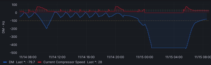

Experiment gestart met
  • Eigen stooklijn op 28 tussen +20 en -30
  • GM naar -50 want alleen tussen 05:00-22:30 wat uitkomt op ongeveer 21 stop-starts
  • Filtertijd op 12h
  • Vermogen bij DOT -10 naar 8kW
  • SWW tussen 09:00-00:00 Smart Control
  • Kamer temp op 21 graden (BT50)
Erg benieuwd wat dit doet met COP en de warmte in vloer, radiatoren en het comfort.
NIBE: S2125-12 | SMO S40 | RSV-300X | UKV100 | ELK9 | PV: 4000kWh/pj | GASLOOS | VLOERVERWARMING 60m2 + 6 RADIATOREN | HUISBJ: 2004

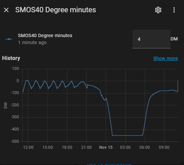

  • martius
  • Laatst online: 27-10 16:44
Knowbody schreef op dinsdag 14 november 2023 @ 06:17:
Hier is het zo dat verwarming geblokkeerd wordt tussen twee tijdstippen en dat gaat middels een extern contact. De graadminuten worden dan op 0 gezet en de GP12 pomp gaat uit.
In de ochtend begint het riedeltje overnieuw.
@Knowbody Hoe worden bij jou de GM naar 0 gezet? Dag/nacht 1 van het experiment heeft onderstaande GM grafiek opgeleverd en het is denk ik handig om op tijdstip X als de verwarming weer aan mag dat de GM op 0 wordt gezet?
Afbeeldingslocatie: https://tweakers.net/i/ZspFNLCx6qF6NLeXt8Ii2FTUOHk=/800x/filters:strip_icc():strip_exif()/f/image/Zrc2RNetv6x1QdTymy9Gc88h.jpg?f=fotoalbum_large

  • martius
@Knowbody Niet geprobeerd om vanuit Home Assistent of gelijken de waarde resetten op het moment van blokkeren compressor?
Ik ga dat pad eens onderzoeken of heeft iemand hier al ervaring mee en die wil delen? SMO S40 aansturen/manipuleren vanuit Home Assistant.
  • martius
Waarschijnlijk is dit te simpel maar in mijn Home Assistant zie ik deze entiteit "number.degree_minutes_40012" terug welke ook ogenschijnlijk te manipuleren is waarmee ik de waarde van -85 naar 0 wist te zetten.
Afbeeldingslocatie: https://tweakers.net/i/0FfMaXtxB1FolSNd4CVQIS6p5kw=/full-fit-in/4000x4000/filters:no_upscale():fill(white):strip_exif()/f/image/HoagjGMTmzMf7dinpSvJP8XD.png?f=user_large
Iemand ervaring mee om op deze manier de waarde op 0 te houden zodra compressor wordt geblokkeerd en ook de SWW is geblokkeerd?

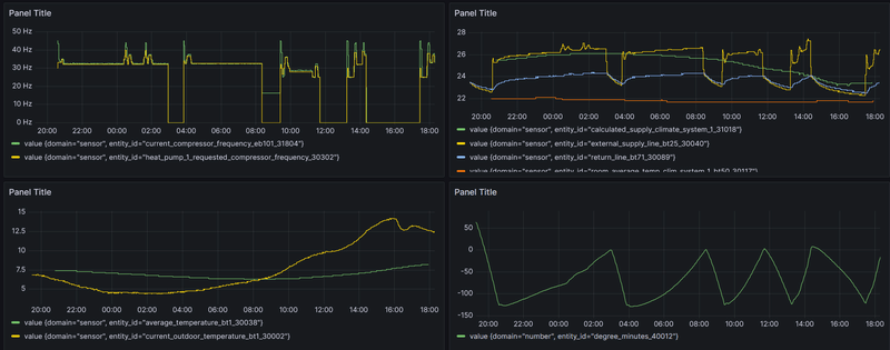

  • helm71
  • Laatst online: 22-09 14:23

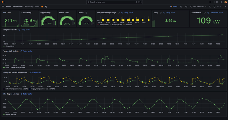

Some more changes:
Daily "now" view:
Afbeeldingslocatie: https://tweakers.net/i/r6I158HKrynoZjY1eid7sdXr6wk=/800x/filters:strip_exif()/f/image/yYO5AyZf0391pgPb23WGT5C0.png?f=fotoalbum_large

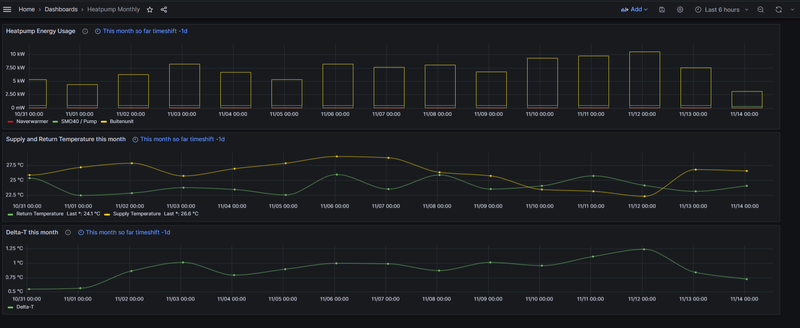

Monthly "month to date" view:
Afbeeldingslocatie: https://tweakers.net/i/6lQO45Xz7Jo8XCYj4XC0WKYzCEA=/800x/filters:strip_exif()/f/image/tDEpYbATsh6010HafXD5HBn8.png?f=fotoalbum_large

  • Knowbody
Knowbody
martius schreef op woensdag 15 november 2023 @ 11:12:
Prima oplossing. Aangezien je met de hand de GM op nul kunt zetten zal het ook wel via de modbus entiteit kunnen.
Andere oplossing was een eenvoudig timertje met een potentiaal vrij contact.
Ook kun je de SMO herstarten, dan staan de GM op 0 maar de andere zaken ook zoals de zaken die met filtertijd worden berekend. Dus dat is niet zo chique.
Je gaat niet de compressor blokkeren, maar de verwarming. Daardoor kun je nog steeds een SWW run laten uitvoeren (en dat gebeurt bij mij ook, namelijk in de nacht, tijdens die pauze).
Ik stop ermee.

Dat ik mijn graadminuten op -40 heb gezet is als gevolg van deze redenatie:
Ik monitor (via myuplink) wanneer BT25 en BT71 gelijk aan elkaar zijn. Dat is mijn inziens het moment dat de warmtepomp weer mag beginnen. Ga je langer wachten dan staat het beton warmte af aan het water.
Als na een run de GM op 0 staan gewoon testen wat de waarde van de GM'n is als die 2 temperaturen gelijk zijn aan elkaar. Bij mij is dat tussen -35 en -40 ongeveer dus zo kwam die keuze tot stand ;-)
Ik stop ermee.

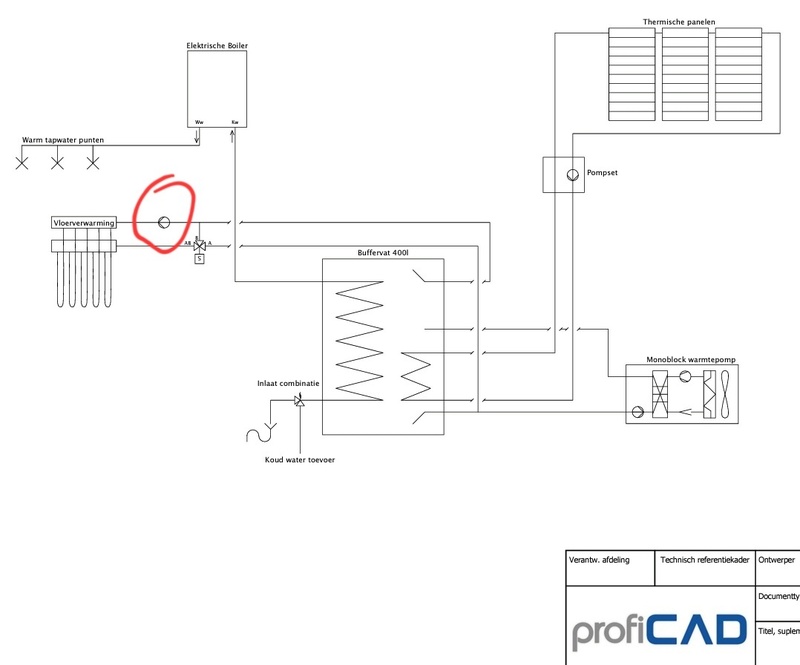

Hallo,
In mijn situatie wil ik graag met de SMO40 de temperatuur in huis regelen. Maar de gp10 pomp blijft maar draaien. Ik zou graag willen dat deze pomp aan en uit gaat bij warmte vraag. Weet iemand hoe dit zit. Ik krijg het niet voor elkaar.
Afbeeldingslocatie: https://tweakers.net/i/3sL-xftyOlFsH2_7fFfY2uYLA3s=/800x/filters:strip_icc():strip_exif()/f/image/HtWp9DokMWXi99sf4rtXXYZb.jpg?f=fotoalbum_large
Nibe F2040-12 SMO40 3KW-SolarEdge 3KW-Enphase
  • Knowbody
Knowbody
RollingRacoon schreef op donderdag 16 november 2023 @ 09:35:
Hallo,
GP10 krijgt spanning zodra verwarming modus groen licht krijgt. Bijvoorbeeld zodra de buitentemperatuur onder de 17 graden komt.
Ik stop ermee.
  • RollingRacoon
  • Registratie: September 2023
  • Laatst online: 06-08-2025
Knowbody schreef op donderdag 16 november 2023 @ 09:59:
Maar we willen juist dat die GP10 aan gaat bij warmte vraag in huis, dus als ik het 21 graden in de woonkamer wil hebben moet deze aan gaan als het 20graden is. en uit gaan bij 21. net als een CV ketel zeg maar.
Anders zou het betekenen dat onder de 17 graden het huis continu verwarmd wordt? " GP10 continu aan"
  • Knowbody
Knowbody
RollingRacoon schreef op donderdag 16 november 2023 @ 10:34:
De gedachte is dat er altijd warmtevraag is bij een bepaalde buiten temperatuur. Die temperatuur kun je natuurlijk verlagen.
Zelf hoef ik niet te stoken als het buiten boven de 10 a 11 graden is, dus daar staat die parameter dan ook op.
Nu weet ik niet precies wat je solar heat panels doen mbt die pomp en het vat maar als een buffervat parallel in het systeem zit is het logisch dat daar een pomp zit en ook logisch dat de pomp altijd draait.
Het mooiste is dat je het vat niet nodig hebt (want geen radiatoren) of in serie zet, dan kan de pomp normaliter weg naar dat zal wel niet functioneren met jouw heat panels.
Je zou anders misschien een pompschakelaar kunnen gebruiken die functioneert vanaf een instelbare leidingtemperatuur van bijvoorbeeld 23 graden ik noem maar wat.
[ Voor 11% gewijzigd door Knowbody op 16-11-2023 10:50 ]

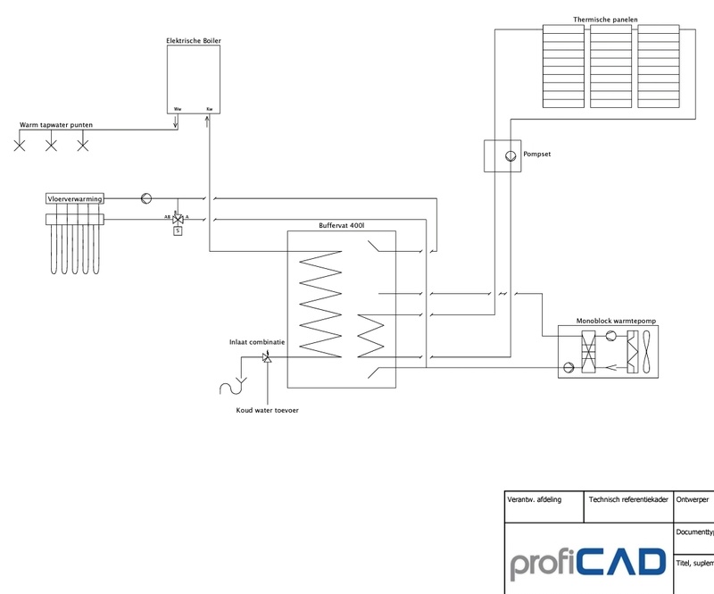

  • RollingRacoon
Knowbody schreef op donderdag 16 november 2023 @ 10:47:
Ik begrijp het nog niet helemaal, ik wil die pomp die room omcirceld is laten starten en stoppen door de smo40. Maar zodra ik de bedrijfs stand op auto zet gaat GP10 draaien. Ik zou dat starten en stoppen graag middels de temperatuur voeler in de woonkamer doen. Ik begrijp dat het dan een aan/uit regeling wordt.
Het vat staat inderdaad parallel op het systeem. F2040-12 houdt alleen het vat tussen de 30/35 graden. Die pompt niet door de vloerverwarming heen.Afbeeldingslocatie: https://tweakers.net/i/ys-l0Sym3zxwp-FAW3ChFrs-zDE=/800x/filters:strip_icc():strip_exif()/f/image/g1dUPZb6GT1dXTZjjC9SU4Nm.jpg?f=fotoalbum_large
Afbeeldingslocatie: https://tweakers.net/i/HmTHMJz0CgrbHA2VOL4f3yPFBDc=/x800/filters:strip_icc():strip_exif()/f/image/sPbGqXn5nOUY0LiTGp6lDFb1.jpg?f=fotoalbum_large
Afbeeldingslocatie: https://tweakers.net/i/3wsouDU_coGBSEZ1wmtgZacpPeI=/x800/filters:strip_icc():strip_exif()/f/image/Jsd2lGafPnNsz1G242ajbhIo.jpg?f=fotoalbum_large
Afbeeldingslocatie: https://tweakers.net/i/WtF2J0SOyyiSnNaowNEDs15qIRQ=/x800/filters:strip_icc():strip_exif()/f/image/shqbVyRtQeGRs5dyCSQBlwXD.jpg?f=fotoalbum_large
Afbeeldingslocatie: https://tweakers.net/i/wWKXP5HasjZbI8BlnWyjeNioULo=/x800/filters:strip_icc():strip_exif()/f/image/LJCtibKUNuLZbGcXYnSUlZRe.jpg?f=fotoalbum_large

Nu het kouder wordt ben ik op zoek naar de optimale instellingen van mijn Nibe F-2140 8kW WP SMO40.
Mijn huis is redelijk geïsoleerd.
Bij instellingen:
RMU op 20,5 graden factor 1
Curve helling 5 verschuiving 0 (volgens curve 27 gr aanvoertemp bij 8 gr buitentemp.
Bedrijfstand auto
Graadminuten -60
Voorinstelling alleen vloerverwarming -5 DOT gr
compressor curve verwarming -5 en 9
Laadpomp GP12 auto min toegest. snelheid 40% snelheid in wacht 60%
zien de grafieken uit Uplink van de afgelopen 24 uur er als volgt uit.
Is dit een normaal verloop?
Afbeeldingslocatie: https://tweakers.net/i/BmdXd-6tt6X4YWD3VzOhgpbskdQ=/800x/filters:strip_exif()/f/image/xwAWw9IlehLAmDnVMu9fa99l.png?f=fotoalbum_large
Afbeeldingslocatie: https://tweakers.net/i/Ip2BwrsNIGBF9RCMF1r1OHBtXBQ=/800x/filters:strip_exif()/f/image/BPfLw6EZa5TUszyDVvee6zsX.png?f=fotoalbum_large
Afbeeldingslocatie: https://tweakers.net/i/m4xuuRnHDqAfRq3Cz9H2-eQlpO4=/800x/filters:strip_exif()/f/image/HGRaN9BCn2rbugJUdYe2ixDf.png?f=fotoalbum_large
Nibe F2040-8 SMO40. hybride met Atag A244C 7500Wp op Zuiden 2 x Huawei Sun 2000-3KTL-M1

  • Knowbody
Knowbody
pbleijsw schreef op donderdag 16 november 2023 @ 11:05:
Bij instellingen:
Bedrijfstand auto
Graadminuten -60
Ik zou zeggen:
Gooi de stooklijn omlaag of trek hem recht ;)
Ik stop ermee.

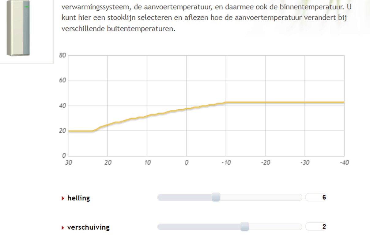

  • Knowbody
Knowbody
Met de vaste Ta van 27 na een nachtelijke pauze: van 22.00 - 08.30u
Tr (~Tvloer) is doorgaans dan nog 22 graden bij de start. De start verloopt rustig met 25 Hz vanaf GM -40
Graadminuten lopen terug tot ca -190 waarbij de berekende Ta (27) niet wordt gehaald. Dan vindt de regeling het welletjes en gooit extra kolen op het vuur. De frequentie gaat naar >50 Hz en de Ta gaat de berekende Ta voorbij waardoor de GM beginnen terug te lopen.
Aangezien ik wil dat hij de hele dag doorpruttelt op een laag pitje zit hier de regeling in de weg.
Ik ga dat nu proberen op te lossen door te starten met Ta -2 van 8.30 - 10.00u en Ta -1 van 10.00-11.30.
KISS principe.
Verwarming laat ik doorlopen tot de nacht, SWW run vanaf 03.15 en verwarming vrijgave vanaf 05.30
Geen gekloot met beïnvloeding van de stooklijn, maar deze vastgezet op 25 graden.
25 zonder pauzes is vergelijkbaar met 27 met pauzes. Daarom nu 25.
Ik hoop daarmee lange runs te bereiken waarbij niet wordt opgetoerd.
Benieuwd wat dit gaat doen.
[ Voor 22% gewijzigd door Knowbody op 17-11-2023 14:17 ]
Ik stop ermee.
  • martius
Hier aan de andere kant van de vlakke curve heeft de SMO S40 een spontane herstart gehad. Resultaten blijven even uit behalve dat ik geen nachtelijke pauze doe aangezien dan de vloer te ver is afgekoeld en het onaangenaam fris aan de voetjes is.

  • Knowbody
Knowbody
martius schreef op donderdag 16 november 2023 @ 21:07:
Ik heb het probleem van spontane reboot van de SMO S40 al een tijdje niet waargenomen (wordt gemonitord door home wizard)

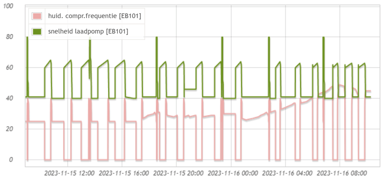

  • martius
Afbeeldingslocatie: https://tweakers.net/i/MUP8PRDhXEddyOHaJPxr0yBw2Zs=/800x/filters:strip_icc():strip_exif()/f/image/YDVElDX1uLJ7F7pkNvfEgn2X.jpg?f=fotoalbum_large
Ja de vloer is constanter warm, echter de ingestelde temp wordt (nog) niet gehaald en het wegwerken of stabiliseren van de GM is ver te zoeken. Bijkomend is het feit dat de compressor niet tot nauwelijks uit gaat wat gezien de GMs me logisch lijkt.
Suggesties?
  • Knowbody
Knowbody
martius schreef op vrijdag 17 november 2023 @ 07:31:
Suggesties?
Zo op het eerste gezicht lijkt dit prima. Het is buiten nu richting het vriespunt, waardoor automatisch langere runs ontstaan waarbij graadminuten oplopen (verder negatief) en rond de -100 stabiliseren wat prima is.
Heb je een SWW run rond 04.00 u ?
Als de ingestelde temperatuur niet wordt gehaald bedoel je de ruimtetemperatuur denk ik.
De berekende Ta wordt wel gehaald want dat kun je zien aan de horizontale lijn van de graadminuten.
[ Voor 10% gewijzigd door Knowbody op 17-11-2023 08:03 ]
Ik stop ermee.
  • martius
Knowbody schreef op vrijdag 17 november 2023 @ 08:01:
Nee, SWW mag alleen tussen 09:00-00:00.
Sinds gisteren 16:30-isch lijkt het systeem een beetje de kluts kwijt. Ik kijk het nog ff aan.
Wat zou ik anders kunnen doen?

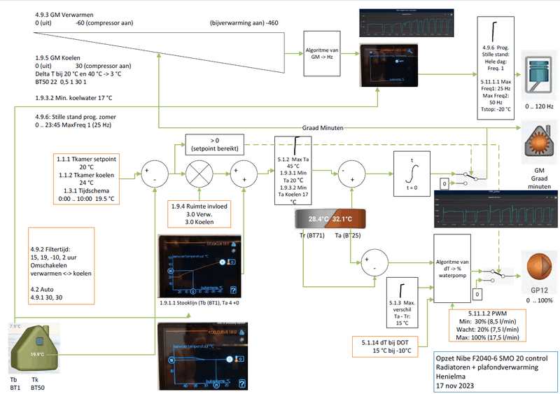

  • Henielma
  • Registratie: September 2021
  • Laatst online: 08-11 22:44
G-addict schreef op dinsdag 14 november 2023 @ 13:04:
Vraag eens advies aan @Henielma en/of kijk eens naar zijn principeschema's in dit topic, hij heeft ook enkel radiatoren als afgifte.
Het is alweer een tijdje geleden dat ik mijn bijgewerkte instellingenoverzicht van de SMO20 gepost heb. Tegenwoordig heb ik meer afgifte (woonkamer 1/3 deel plafondverwarming en boven 1 radiator vervangen door een T33 radiator), daarom heb ik de compressor curve op Auto gezet. Dit geeft nu een voor mij verassend goed resultaat.
Opmerking: Rechtsboven on onderstaand overzicht wordt aangegeven dat de stille stand actief is maar dat is alleen in de zomer het geval.
Afbeeldingslocatie: https://tweakers.net/i/lcsulA4Fvp1GR_fcH0QQoaw_z40=/800x/filters:strip_exif()/f/image/eHTou2GnFJWL6iqlriDPukvM.png?f=fotoalbum_large
[ Voor 6% gewijzigd door Henielma op 17-11-2023 10:05 ]

  • RISL
  • Registratie: Maart 2023
  • Laatst online: 19:47
Hartelijk dank! Ik heb alleen nog een hydraulisch schema getekend. Goed plan om daar ook instellingen bij te zetten.
Vrijstaand 1914 | Extra vloer en muurisolatie | Triple glas | WTW: in aanmaak | WP: Nibe F2120-16 + VVM310 met SMO40 + RMU40 | CV wonen: vloerverwarming, slapen: Jaga Strada DHB Hybrid | Solar: Fronius west 7.0kVA | Accu 2x HomeWizard PiB
