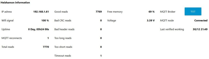

Voltage is gewoon goed, die hoort rond de 3.3v te liggen. En de rest ook goed. 100% wifi zoals je al zei en maar 1 mqtt connect.
Had er eerder vanochtend het accesspoint bij geplaatst. Maar dat is eigenlijk niet zoals het zou moeten. Enkele meters verder hangt er ook al een accesspoint.
Dit is situatie op dit moment. Nog steeds met accesspoint ernaast.

En heb je een verklaring waarom er in die logfile 23 minuten lang zoveel reconnects vermeld werden? Ook toen hing dat accesspoint ernaast.

Kan ook gewoon aan je accespoint liggen. Hangt er helemaal vanaf of je een echt wifi mesh hebt en of dat dan bedraad is of via wifi backhaul of in het ergste geval meerdere wifi routers achter elkaar hebt hangen.
Maar het plaatje wat ik hier zie ziet er prima uit. De reconnects komen ergens vandaan maar dat is lastig op afstand en achteraf te bepalen helaas.

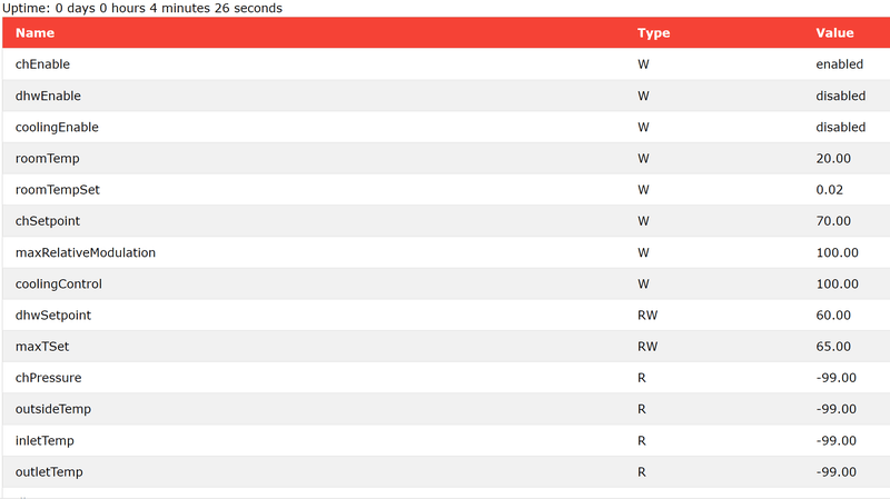

Heeft iemand de Heishamon werkend gekregen met een NEST thermostaat?
Ik ben er vandaag mee aan het stoeien, maar ik krijg geen data via Opentherm.
Na een reset staat de waarde van roomtemp en setpoint kort op 20 (klopt overigens niet met de werkelijkheid) en gaan even later naar 0.
De Nest V3 thermostaat heb ik op Opentherm staan. Deze gaf eerst een error, maar na een tijdje wou die wel verbinden/verdween de error.
In het Heishamon log zie ik wel vaak Request Invalid
Sat Jan 27 15:32:14 2024 (366908): OpenTherm: Received CH set boundaries request
Sat Jan 27 15:32:14 2024 (367201): OpenTherm: Read request DHW setpoint
Sat Jan 27 15:32:15 2024 (367494): OpenTherm: Read request Max Ta-set setpoint
Sat Jan 27 15:32:15 2024 (367788): OpenTherm: Received status check: 0, CH: 0, DHW: 0, Cooling, 0, OTC: 0, CH2: 0, SWMode: 0, DHWBlock: 0
Sat Jan 27 15:32:15 2024 (367790): OpenTherm: Send status: CH: 0, Flame:0, DHW: 0
Sat Jan 27 15:32:15 2024 (368080): OpenTherm: Received read slave config
Sat Jan 27 15:32:16 2024 (368338): OpenTherm: Request invalid!
Sat Jan 27 15:32:16 2024 (369266): OpenTherm: Request invalid!
Sat Jan 27 15:32:17 2024 (370229): OpenTherm: Received read boiler flow temp (outlet)
Sat Jan 27 15:32:18 2024 (370522): OpenTherm: Received read DHW temp
Sat Jan 27 15:32:18 2024 (370781): OpenTherm: Request invalid!
Zowel de heishamon en de heatlink zijn geplaatst IN de warmtepomp. De Opentherm kabel is een stukje UTP van 20cm. (doorgemeten en is ok)

Net nog even geprobeerd met een losse voeding. (zonder WP aangesloten).
Helaas maakt dit ook geen enkel verschil.
Er komen wel wat waardes door, maar deze kloppen niet, ze veranderen we adhv de stand van de thermostaat. Maar ik kan er geen patroon in herkennen. Roomtemp staat op -108 of 0 of 20 of iets in de buurt (geen van alle goed)
RoomtempSet gaat van 1,25 naar 20 of 0,02 of reageert helemaal niet meer.
/f/image/VzrCuanTYdsj3TC4R2EEsXo5.png?f=fotoalbum_large)
De enige die soms wel goed lijkt te reageren is de chEnable. Die gaat op enabled wanneer de thermostaat op warmtevraag gaat.
Krijg op de thermostaat ook soms de error "Deze thermostaat kan deze apparatuur niet goed bedienen" in beeld.
[ Voor 8% gewijzigd door Foofur op 28-01-2024 18:18 ]
