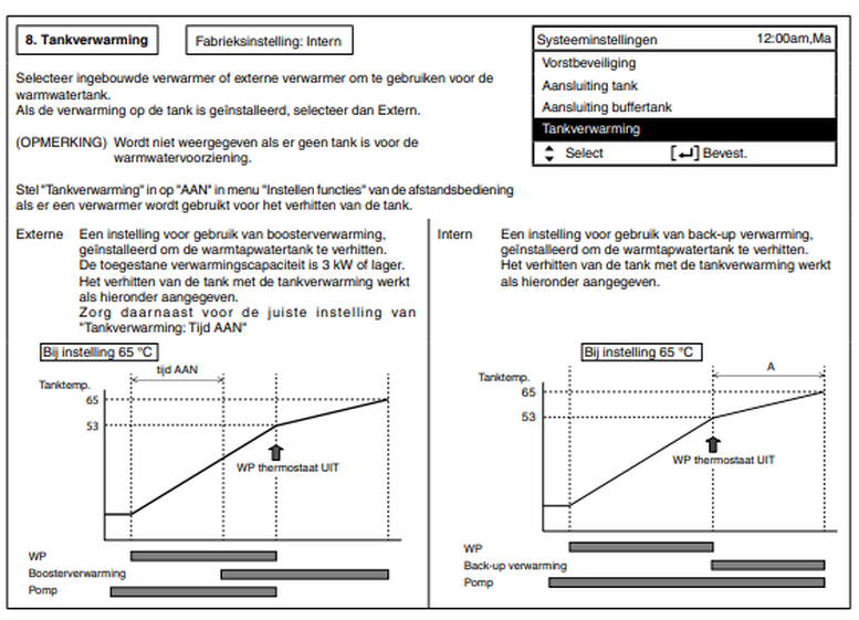

Afgelopen maand de installatie uitgebreid met een 500 liter boiler, maar zou daarbij wat meer controle willen hebben over het gebruik van de tank heater in de boiler zelf.
Middels een schedule laat ik hem dagelijks alleen overdag opwarmen door te schakelen van Heat only naar Heat+DHW. Echter schakelt hij standaard de tank heater bij na de ingestelde vertraging zodra de temperatuur van het tapwater lager is dan de ingestelde doeltemp - dT. Dit is een eigenschap van de Pana, daar is niets anders aan te doen dan deze via de remote uit te schakelen en weer in te schakelen voor aanvang van een sterilisatie run.
@thehog Het zou een zeer welkome functionaliteit zijn om de vrijschakeling van de DHW Heater (TOP58 DHW_Heater_State) met de HeishaMon te kunnen doen. Staat dit op de roadmap en zo ja, wanneer kunnen we die verwachten?
  • BazemanKM
  • Laatst online: 29-11 22:32
ipoffice schreef op dinsdag 28 november 2023 @ 16:16:
Ik denk niet dat dit kan, aangezien dit vanuit de Panasonic software geregeld wordt.
Afbeeldingslocatie: https://tweakers.net/i/A8PrR3SB5I6J__CanEFyKjB83EU=/full-fit-in/4000x4000/filters:no_upscale():fill(white):strip_exif()/f/image/tmI5FFaLXu6PUozFDMIRdHU8.png?f=user_large
Zie de linker kant. De tijd aan kun je wel korter instellen, zodat de DHW Heater eerder aan gaat.
Een ander idee kan zijn om de externe heater los te halen van de Panasonic en met domotica (bv. Zigbee schakelaar) zelf aan en uit te zetten.
[ Voor 16% gewijzigd door BazemanKM op 28-11-2023 21:30 ]
https://www.fam-oldenburger.nl/category/domotica/
  • ipoffice
  • Laatst online: 29-11 22:36
BazemanKM schreef op dinsdag 28 november 2023 @ 21:28:
De werking van de inschakel vertraging is mij helder; in afwijking op de interne heater van de Pana schakelt deze in nadat deze tijd is verlopen en de temperatuur van de boiler bij aanvang lager was dan de doel temp - dT. De interne heater zal pas bijschakelen nadat hij met de compressor niet meer verder kan verwarmen.
Dus voor nu heb ik de optie:
- Tank verwarming op internal zetten om te profiteren van deze inschakel karakteristiek, echter lijkt mij de heater in de boiler zelf efficiënter te kunnen verwarmen.
- Middels een slimme stekker de tank verwarming enkel vrijschakelen tijdens een sterilisatie run, al zal daarme de COP berekening voor een reguliere run niet meer kloppen.
Kortom, het zou wenselijk zijn om middels HeishaMon de tank heater te kunnen schakelen zoals je in het Function Setup menu op de remote kunt doen, en deze dan alleen in te schakelen voor aanvang van een geplande sterilisatie run.

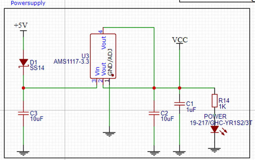

Tijdens het aansluiten van de heishamon op mijn pana monoblock liep ik tegen problemen aan dat ik erg veel mqtt reconnects en bad header readings had. Ook was de Heishamon moeilijk bereikbaar via de web interface en was hij erg traag. Na wat zoeken en meten bleek de 5v te laag en daardoor had de ESP te weinig spanning/stroom om goed te kunnen werken.
Na wat zoeken kwam ik er achter dat blb4 dit probleem ook heeft gehad en dit op heeft gelost door een elko van 1uf op de voeding te zetten. Post met oplossing Helaas was dit bij mij niet de oplossing.
Tussen mijn pana en heishamon zit 9 meter afgeschermde 0,5mm2 draad maar dat is blijkbaar net te veel voor de 5v voeding en zakt naar 4,7v. Ik heb dit nu opgelost door 12v van de pana te pakken en net voor de heishamon tussen de kabel een buck converter te plaatsen die van de 12v 5v maakt. Dit draait nu een aantal weken goed dus ga ik deze tijdelijke oplossing wat definitiever maken en een kleine aanpassing op de heishamon print maken. Ik verplaats de + voedings kabel naar pin 4 in de cn-cnt connector en ga dan een TSR-1-2450E op de print solderen die van de 12v 5v maakt. Als ik dat gedaan heb zal ik hier wel een foto plaatsen.
Circuit boven aan is hoe ik het nu heb circuit onderaan is hoe ik het ga maken.
Afbeeldingslocatie: https://tweakers.net/i/7Gh9EThD0sSsHtLYVFgeqRgTU1M=/800x/filters:strip_exif()/f/image/jOkwEE6dLaQ1BsZUviAVtz7D.png?f=fotoalbum_large
Dus heb je veel mqtt reconnects en bad header readings kijk dan even naar de 5v spanning. Wat je ook kan doen is een externe 5v voeding aansluiten.
iRacing Profiel
  • sjimmie
  • Laatst online: 23-11 12:38
@SkullboyNL goeie! ik speel redelijk wat met esp8266 en esp32's en de meeste vage issues komen door instabiele voedingsbronnen. in plaats van een ingewikkelde buck converter zal een simpele LM7805 wellicht goedkoper, makkelijker en zelfs stabieler zijn?
EDIT: Oja, en gebruik vooral tantalum condensatoren (100uF, 1uF zet geen zoden aan de dijk).

Ik zit even te kijken naar je je schema en die C3 zit na de SS14 diode je hebt daar al een kleine voltage drop. D 1uF die bl4b heeft geplaatst zit helemaal voor in het circuit dus zal net een spanningsdip kunnen opvangen maar dat is echt minimaal. Beter is dan gebruik te kunnen maken van de 12v voeding.
Afbeeldingslocatie: https://tweakers.net/i/2sTQmsBFOeRadILZKPXvWLZdM0I=/full-fit-in/4000x4000/filters:no_upscale():fill(white):strip_exif()/f/image/FaX8p5kBuPqjSjtgHo8n99bl.png?f=user_large
Je zal de 12v voeding op de 10pin header kunnen zetten en dan een losse addon kunnen verkopen die je op de 10 pin header druk om van de 12v gebruik te kunnen maken. Op de addon/hat zet je dan een 12v naar 5v buck converter. Dat neemt dan ook geen ruimte in op de print want daar lijkt nu geen ruimte voor.

Klein voorbeeldje (even snel gemaakt zonder rest van het schema te controleren)
Zo zal het heel simpel kunnen en dan heb je alleen maar de eerder genoemde 2450E nodig.
Ah een diode in serie, de laatste keer dat ik dat deed kreeg ik net teveel voltage-drop waardoor het middel erger was dan de kwaal. Die diode samen met lange dunne draden is dan net teveel.
Is wel een schottky dus drop iets lager dan normale diode en ik wou toch een vorm van bescherming er op hebben :-)

Afbeeldingslocatie: https://tweakers.net/i/Wrtk9eXyf1ULQPrc6RG5rW5Zeak=/full-fit-in/4000x4000/filters:no_upscale():fill(white):strip_exif()/f/image/u0jKXAUA0pjUPDPp0cwNCCAY.png?f=user_large
Als ik dit bekijk verwacht ik rond de 0,3v maar dat is altijd nog minder dan een normale diode die doet 0,7v. Maar als die 0,3 net te veel is dan lijkt het mij sws geen goed plan om op de 5v voeding te blijven en dan beter gewoon de 12v van de pana pakken.

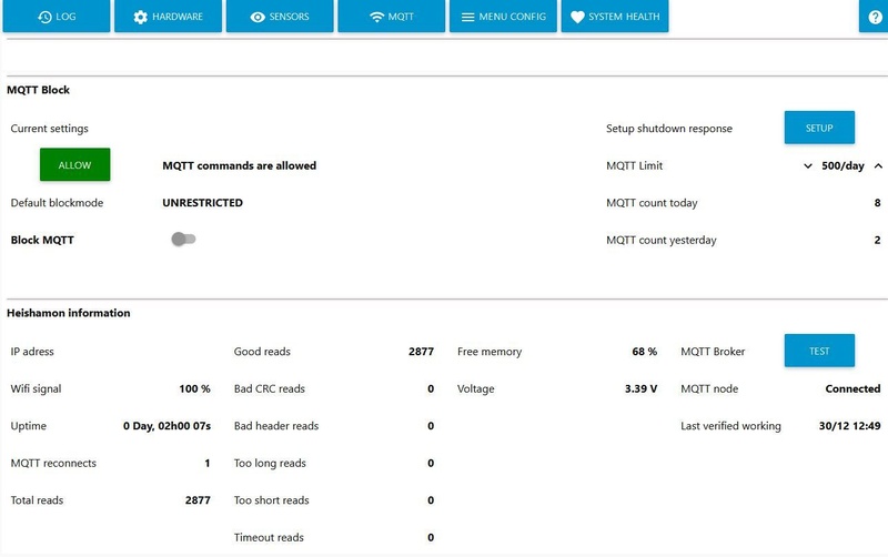

Ook hier (soms) connectieproblemen met de Heishamon Open Therm V 1.3. Communiceert met Node-RED van EdTerBak versie 24.02
De print heeft één 1-wire gekoppeld en 100% wifi omdat er een accesspoint naast is gehangen..
De Heishamon wordt gevoed vanuit de Panansonic K-series middels een orgineel meebestelde kabel met lengte van 2 meter.
Ook nadat de Heishamon spanningsloos is geweest startte deze op met connectie-verlies/herstel wat maar bleef aanhouden. Opeens was dit echter spontaan over..??
Zie de log:

Kan iemand mij aangeven wat de minimale spanning moet zijn om de Heishamon goed te laten functioneren?
Afbeeldingslocatie: https://tweakers.net/i/v2D3nH2EUHCQnnDeOmhjpNCpKxk=/800x/filters:strip_icc():strip_exif()/f/image/yMSKbUfD6TzAtrfS9R6Ah1wi.jpg?f=fotoalbum_large
En wat is dan een eenvoudige oplossing om dit euvel te verhelpen?
