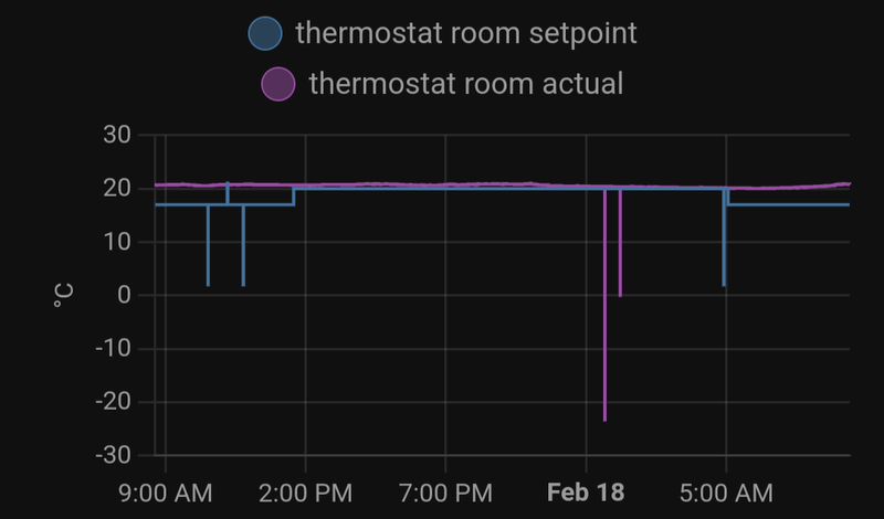

Er lijkt wat mis te gaan met OpenTherm communicatie, af en toe spiken de waarden.
In home assistant, communicatie loopt via MQTT. Bij de warmtepomp waarden heb ik dit gedrag nog niet waargenomen dus vermoed dat het in het OT gedeelte zit.
Afbeeldingslocatie: https://tweakers.net/i/wdiQNphMsg5H1MYVjSOMTDJWU4U=/800x/filters:strip_exif()/f/image/bvytedcY1zt64wRsao5DyWzd.png?f=fotoalbum_large
Klein voorbehoud, kom er net achter dat een draadje naar de thermostaat wat lossig zit. Ik kijk het nog even aan. Gedrag blijft zich voordoen.

@Roeland ik had dit toen mijn verbinding niet zo best was ook maar daarna nog niet weer gezien. Bij mij sprong hij dan af en toe terug naar 0.

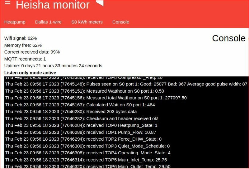

Na een aantal dagen draaien kan de Heishamon zomaar ermee stoppen. Het Correct Received Data komt boven de 100 en er wordt geen data meer doorgegeven naar MQTT. Herkent iemand dit?
Wifi signal: 52%
Memory free: 60%
Correct received data: 111%
MQTT reconnects: 14
Uptime: 11 days 17 hours 32 minutes 39 seconds

Huh, dat kan helemaal niet.
Wat geeft de console logs qua stats als je dit ziet?
Dit getal is namelijk goodreads/totalreads * 100 en ik zie even niet in hoe goodreads hoger kan zijn dan totalreads. In de code zie ik dat onmogelijk gebeuren. Tenzij er een memory corruption plaats vind.
Welke versie draai je?

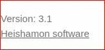

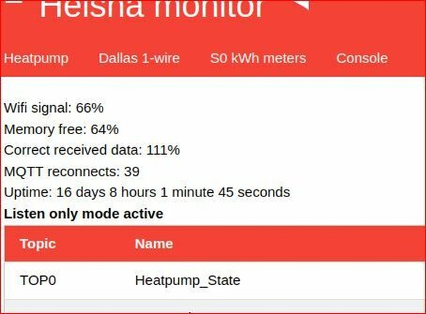

@thehog @Tiesert Hier ook het gemelde probleem van correct received data.
Afbeeldingslocatie: https://tweakers.net/i/afI7B6mF0a0KXeFJvlemArO1xIg=/full-fit-in/4920x3264/filters:max_bytes(3145728):no_upscale():strip_icc():fill(white):strip_exif()/f/image/bWwinH1D2kH514Q5JRx0l6bl.jpg?f=user_large
Met versienummer 3.1
Afbeeldingslocatie: https://tweakers.net/i/en-BSZPcVFcqUnw2QDpuFf3NjIE=/full-fit-in/4920x3264/filters:max_bytes(3145728):no_upscale():strip_icc():fill(white):strip_exif()/f/image/Xq0yNUscvRPTPeDxuo13NEJH.jpg?f=user_large
En de stats:
Afbeeldingslocatie: https://tweakers.net/i/UjeIApfeZP9pfiQVT7PIphfJH6A=/800x/filters:strip_icc():strip_exif()/f/image/tXiaWI3W1qdCC9I3D5uFMrS7.jpg?f=fotoalbum_large
Mogelijk kun je er iets mee? Ook de reconnects en Uptime wijken af tussen de 2 screens.

Hieke schreef op donderdag 23 februari 2023 @ 10:13:
En de stats:
Is hier al wat bekend over? Ik had het ook...

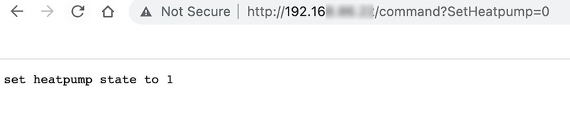

Kan iemand deze verklaren? Ik stuur opdracht om de Pana uit te zetten met
http://<ip-adres>/command?SetHeatpump=0
en ik krijg als bevestiging: set heatpump state to 1
Het lijkt me dat dit 0 moet zijn?
Afbeeldingslocatie: https://tweakers.net/i/l8cyWOVojkNeLtiXIivRlHdW6uE=/800x/filters:strip_icc():strip_exif()/f/image/hcIsKgDNBoNmwDhSNkeqo5ZO.jpg?f=fotoalbum_large

Tiesert schreef op dinsdag 28 februari 2023 @ 14:45:
ook dat nog uit oude debug tijd.. zal het fixen
gaat hier om waarde 1 wat binair '01' is, en 10 staat voor uit.
Zet het maar op 1, dan zie je '2' (='10')

thehog schreef op dinsdag 28 februari 2023 @ 15:31:
ok, dank je. Ik zie idd 2 terugkomen dan. Bij Operation Mode ook;
command?SetHeatpump=1&SetOperationMode=3&SetForceDHW=1
levert op:
set heatpump state to 2
set heat pump mode to 33
set force DHW mode to 128
(ik ga nog aanpassen wat je de vorige keer aangaf over ForceDHW, want hij begint dan geen DHW-run ook al is de delta bereikt.)
Ik zal ze niet meer doorsturen, de opdrachten komen wel goed door.

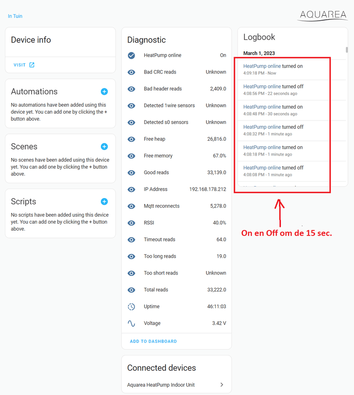

dof
'k Heb Heishamon nu ook een twee weken in gebruik en gegevens gaan in HA met deze hacs add on .
Heel mooi, maar nog een beetje zoeken en puzzelen welke gegevens 't meest interessant en nuttig zijn.
En inmiddels de Heishamon ook maar in m'n pana 9k J gezet met een kleine accesspoint die ik nog had liggen i.p.v. in een extern kastje.
't Werkt dus allemaal, alleen zie ik in de diagnostics van Heishamon zelf de "Heatpump online" die om de 10 - 15 sec wisselt tussen "turned off"en "turned on". Is dat normaal?
Ik zie in de Heishamon Pana controls, sensors, configuration en diagnostics verder niks vreemds.
Afbeeldingslocatie: https://tweakers.net/i/HFunf0h7GIiVArWRwg07tEQYdNI=/x800/filters:strip_exif()/f/image/xGr31OryJ1e93dEmqvKlGTgh.png?f=fotoalbum_large
[ Voor 19% gewijzigd door dof op 01-03-2023 16:14 ]

dof schreef op woensdag 1 maart 2023 @ 00:01:
Ik zie hier geen HeishaMon interface?

CurlyMo schreef op donderdag 2 maart 2023 @ 20:32:
De Heishamon integratie in HA heeft twee devices (de WP en Heishamon) en als ik op de laatste klik komt de status van de Heishamon module tevoorschijn.
Afbeeldingslocatie: https://tweakers.net/i/7fBicxFH4VHk6P_X62_o0pfswnk=/800x/filters:strip_exif()/f/image/zwu80s0gDaIrvUxyksaVmkPv.png?f=fotoalbum_large
  • CurlyMo
  • Laatst online: 17:45
dof schreef op donderdag 2 maart 2023 @ 21:15:
Oftewel, de HA log niet de ruwe HeishaMon log. Er zit dus logica van HA tussen. Wat ik eerder al schreef; kijk eens met Wireshark wat er daadwerkelijk tussen HA en de HeishaMon wordt gecommuniceerd. Dan weet je zeker of dit niet gewoon aan HA zelf ligt.
