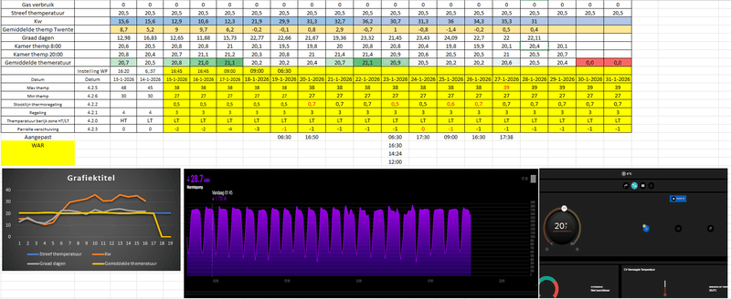

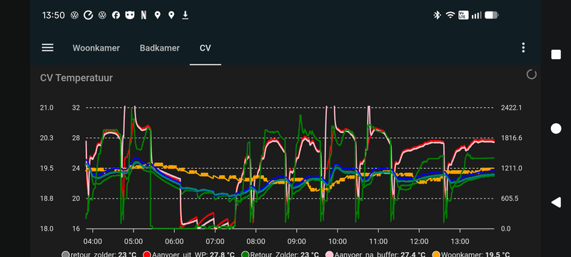

Wat betreft de ontwikkeling hier in huis, ik heb een 0.4 stooklijn met een -4 verschuiving ingesteld gisteren en dat lijkt tot een rustiger gedrag te leiden.

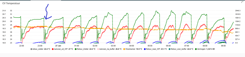

Afbeeldingslocatie: https://tweakers.net/i/hd2ZNHewy_RBb6ooY_Svug_-pyg=/800x/filters:strip_exif()/f/image/7mdGxOBEcRsoj49h3rqw6Tj3.png?f=fotoalbum_large
Lagere aanvoer (ca.28 graden gevraagd) en langere runs. Het was vannacht ook kouder dan de nacht ervoor. Stabiele kamer temp. Wat ik alleen niet helemaal snap is dat hij op het einde(zo rond0700) harder gaat werken en de kamer als nog een schop onder spreekwoordelijke billen geeft. De wp schakelt kort daarna uit en is dat nog altijd op dit moment.

Hoe gaat de stooklijn dan om met sterk fluctuerende warmte verliezen ( of zelf negatief warmteverlies) in de woning?
Zie grafiek hieronder de gele lijn. Woonkamer temperatuur, geen verwarming aan.
Afbeeldingslocatie: https://tweakers.net/i/HPsHRspRBVTrP4hOS4DcGs6e6jM=/800x/filters:strip_exif()/f/image/xm2HIc6LW6a6LHNwuRrp7Kxj.png?f=fotoalbum_large

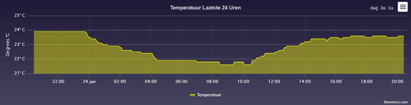

Hieronder een grafiek van mijn kamertemperatuur.
Afbeeldingslocatie: https://tweakers.net/i/rutisY_6QhHJ3tpAnlexHu8YB6Q=/800x/filters:strip_exif()/f/image/M9Oz312Rxu4ensxGpg5jL9Ld.png?f=fotoalbum_large
Je ziet dat 's avonds de pelletkachel brand die om 23:15 uitgaat. De temepratuur zakt waardoor de radiator thermostaat langzamerhand verder open gaat en de daling bij 21,5 °C opvangt. In loop van de morgen maak ik de pelletkachel schoon en steek ik hem aan op minimum stand en bij het stijgen van de temperatuur sluit de thermostaatkraan en ontstaat bij 23,5 °C een evenwichttoestand.

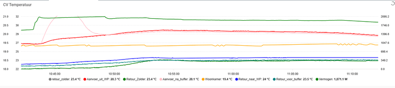

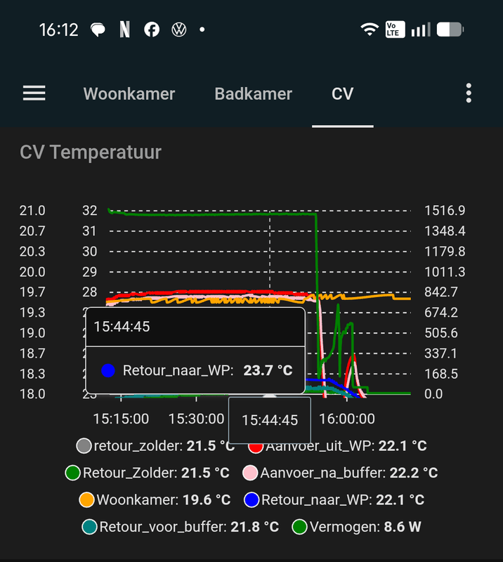

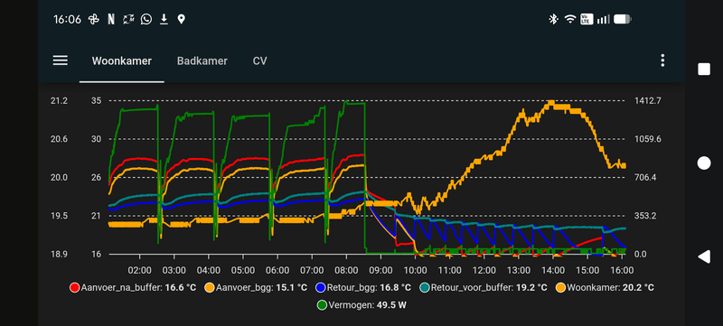

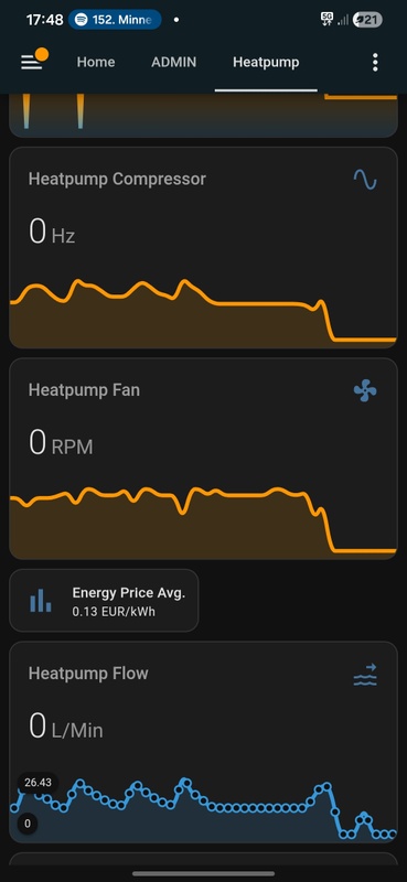

Is er ook een plaatje van de wp (vermogen of aanvoer temperatuur?) Zoals hieronder.
hesselonline schreef op zaterdag 24 januari 2026 @ 19:50:
Je stooklijn ziet er nu mooi uit, bij mij is het af en toe de oil return die hem kortstondig harder laat draaien waardoor hij inderdaad later alsnog uitgaat. Maar dan heeft hij dus een tijd op echte laaglast gelopen.
Edit, dat lijkt het niet bij jou te zijn, gezien het vermogen wat hij gebruikt. Het kan slim zijn om je thermostaat net een tikje hoger te zetten, slaat hij later af maar heb je wel die eindstop waarmee je voorkomt dat het te warm wordt als de zon erop staat.
Dit was vandaag. Om 0830 (ongeveer) ging de zaak al uit en is dat nog steeds. Die piek is van een moment dat ik hem handmatig even op 20 had gezet in de hoop wat meer warmwater te maken zodat hij het helemaal doorzakt straks, helaas was hij binnen no time al bij de 20 en stopte alles weer.
Afbeeldingslocatie: https://tweakers.net/i/bMQexCdQNvO7z8Ex1sz-8wghTgc=/232x232/filters:strip_exif()/f/image/VGgpTQ9PCP7sja9BeBA2Po7q.png?f=fotoalbum_tileAfbeeldingslocatie: https://tweakers.net/i/c4O3GgIcH9zNJ3CcPf8VRUdQ4Oo=/232x232/filters:strip_exif()/f/image/7AUwwPCaXVf7kTH1qlfLU6KT.png?f=fotoalbum_tile

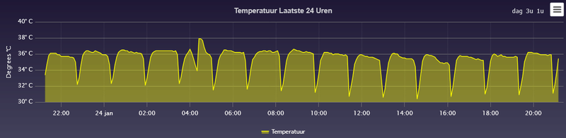

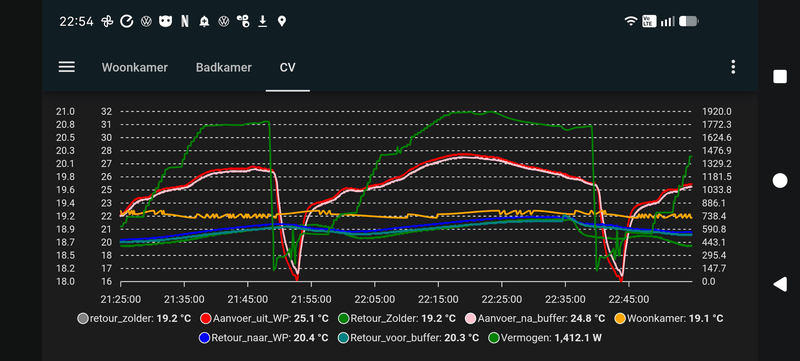

Dit is de aanvoer van de installatie. De piek net na 04:00 is t.g.v. opwarmen boiler.
Afbeeldingslocatie: https://tweakers.net/i/m6p3g1VixxMOTH1HQ2nwSLL6FnU=/800x/filters:strip_exif()/f/image/X4UWx14kPSnPSHSiToX8KSy2.png?f=fotoalbum_large
  • hesselonline
  • Laatst online: 21:49
tcw82 schreef op zaterdag 24 januari 2026 @ 21:09:
[Afbeelding][Afbeelding]
Dan zou ik toch de verschuiving 1 graden lager zetten. Systeem heeft bij mij overigens ook uitgestaan vanaf iets van 10u30 in de ochtend, zon dus het was warm genoeg.
johan1950 schreef op zaterdag 24 januari 2026 @ 21:13:
Dat is inderdaad mooi stabiel.
36 graden aanvoer is erg hoog voor onze woning, 24 graden is dat overigens ook, 19,5 is waar we op mikken.
Wat vannacht goed is gegaan. 19,4 in de woonkamer toen ik om kwart voor 5 beneden kwam (y)
@hesselonline ik ga mogelijk nog pielen, de stooklijn / verschuiving heeft dus vannacht goed gewerkt als in de temperatuur in de woonkamer was in de ochtend "op spec".
De vraag is nu natuurlijk, is hij dat ook als het straks 7 graden is, of 10. (het was nu -1 of iets in de orde grote).
Dankzij jullie hulp gaat het erg de goede kant op!

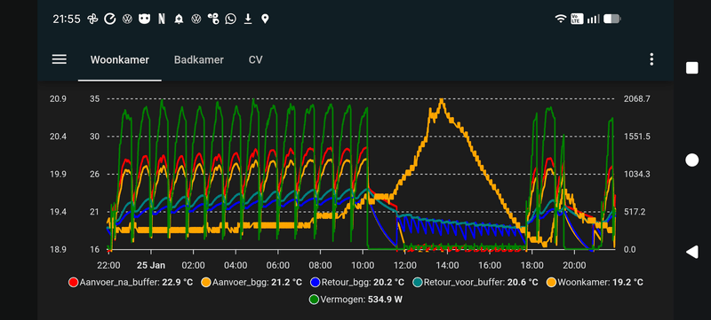

Volgens mij (en ook bij mij thuis...) ga je vanzelf kortere runs krijgen als het warmer wordt, dan stopt de thermostaat de warmtevraag. Als het namelijk 10 graden is buiten, en mijn warmtepomp moet 26 graden water maken dan draait hij op zijn allerlaagste frequentie.
Als ik de watertemperatuur verder terugschroef gaat hij pendelen om dit te kunnen maken. Ik kies er dus voor om dit niet te doen, maar kortere runs te laten lopen. Maar dat is natuurlijk verschillend voor elk huis/warmtepomp combinatie (het punt waarop hij echt op minimaal vermogen loopt, 18hz voor mijn energion 80).

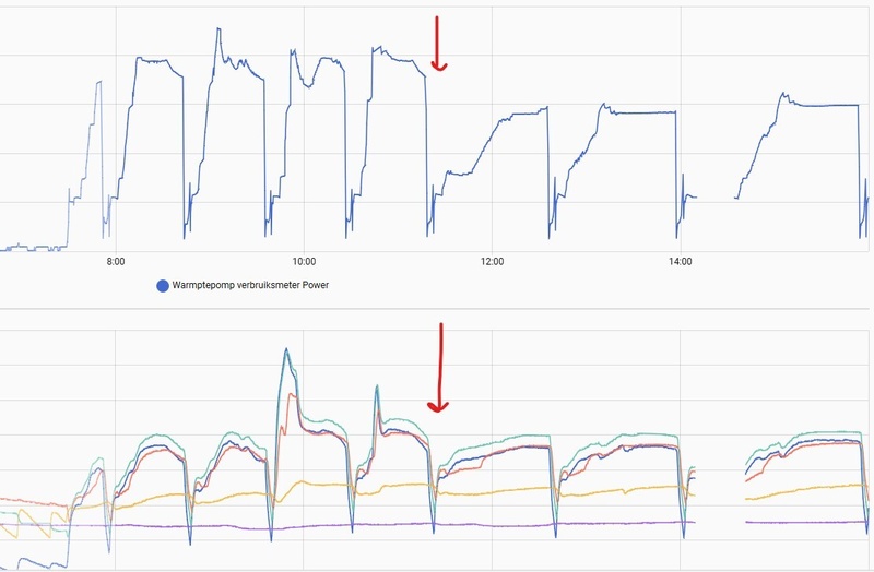

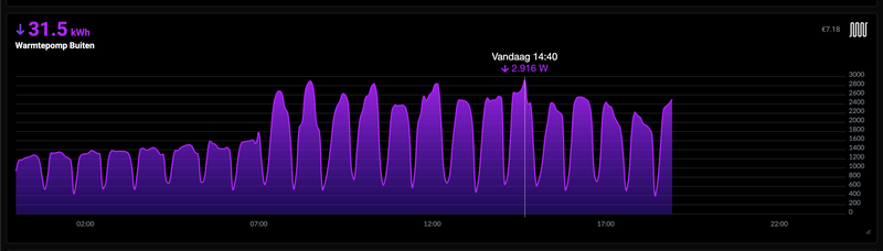

Zo, we zijn best aardig op weg hier, maar dat had ik al eerder gezegd. Gisteren een kleine aanpassing gedaan, de parallelle verschuiving van -4 naar -2 gedaan, stooklijn op 0,4 en proportionele invloed nog altijd op 20 en regeling op alleen buiten sensor. (voor de volledigheid: min max op 25-45). Daarmee werd de wens aanvoer 31 graden.
Vraag: waar in het systeem meet ATAG die aanvoer temp, is dat in de buitenunit, of met die voeler op de energie manager?
Wat ik nu meen te zien is 2 dingen:
De minimale temperatuur wordt niet gehaald, de warmte pomp krijgt het niet voor elkaar om 31 graden (met de bovenstaande instellingen is dat de aanvoer wens temp) water aan te voeren. Het blijft hangen bij 28ish, en de CV springt bij, ok, het is hybride, maar dat hij niet eens 28 graden haalt baal ik wel van. Overdag is dat prima, 's nachts te weinig. Persoonlijk denk ik dat een van de oorzaken dat hij dit niet voor elkaar krijgt is dat de unit overdag dus stil valt en effectief de woning begint te koelen. (zie plaatje 2 hieronder, de aanvoer van de verschillende vloerverwarmingsverdelers zakt naar 15 graden, de WP lijkt een soort puls circulatie te doen om bevriezing tegen te gaan, wat ik dan wel heel sympathiek vind, maar het wordt er niet warmer van :) )
Plaatje 1: gisterenavond, Ta_wens is 31 graden, WP krijgt het niet verder omhoog gestuwd dan ca. 28 graden. Dit is gemeten op de aanvoerleiding in huis, net voor hij de "energie manager" induikt. De leiding die de energie manager uitkomt is dan nog eens een graadje kouder, de beetje roze / zalmkleurige lijn).
Dan neemt op een zeker moment de aanvoer zelfs af en ik vermoed dat dit het moment is dat de Defrost logica een rol gaat spelen, want niet veel later komt er een defrost modus aan. Het vermogen (in groen) ligt hier in deze afbeelding tegen de 2000 watt aan. Ik denk dat hij nog harder kan, maar heb dat zeer zelden gezien.
Afbeeldingslocatie: https://tweakers.net/i/5x1PjR7E2H_UAU31Bgj_9KTg_rk=/800x/filters:strip_exif()/f/image/7Xw9aIRuHMm1orKVUN7vneZd.png?f=fotoalbum_large
Plaatje 2: gisteren overdag, de woonkamer is "te warm" de WP uit, en de aanvoer (rode zaagtand) zakt en zakt. de aanvoer van de bgg en 1e verdieping zakken vrolijk mee. Dit moet later allemaal weer "goed gemaakt" worden.
Afbeeldingslocatie: https://tweakers.net/i/-8ATswWNYVyhNTnvoeT_ApkguxA=/800x/filters:strip_exif()/f/image/nvyfa2FZZnphWGFzncWiaCO7.png?f=fotoalbum_large
Plaatje 3, met name linker deel met de runs:
hierin denk ik te zien dat de unit als hij constant door kan blijven pruttelen wel de Ta_wens haalt, zonder gas. Omdat het hele systeem wat aan het opwarmen is. Door die opwarming komt er meer energie in roulatie en daarmee lijkt het wel te lukken. Het is moeilijk om te bepalen of dat nu wel of niet wenselijk is.
Afbeeldingslocatie: https://tweakers.net/i/c4OMxigW0sQJZefZJVspws_JoHo=/800x/filters:strip_exif()/f/image/Krx8sIRqdzkcsRcNH2j3pRMU.png?f=fotoalbum_large

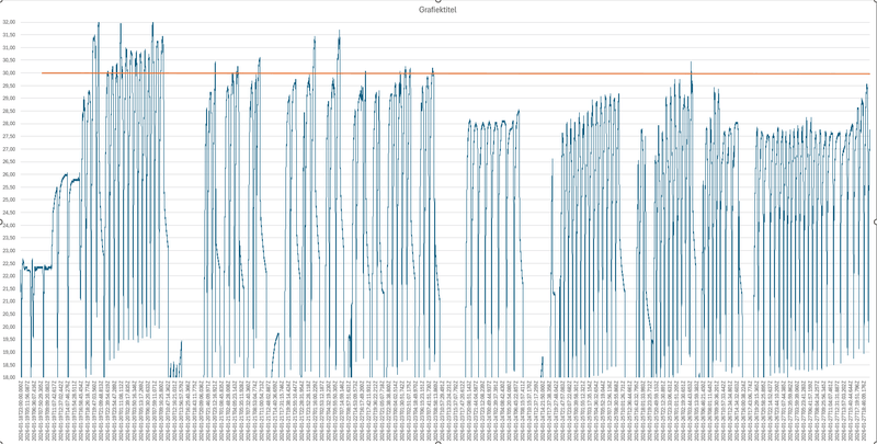

Plaatje 4: CV springt bij, de aanvoer NA de buffer (er was ooit een buffer, die sensor heet nog zo, zit na de energie manager op de aanvoer naar de woning) gaat dan hard omhoog omdat de CV er 45 graden bij begint te pompen. De CV gaat uit omdat ik de instellingen aanpas naar "alleen WP". De Ta_wens is voor dit specifieke voorbeeld ook aangepast naar een Ta_wens van 38 graden. 29 is het beste dat hij kan doen en daarna gaat hij richting Defrost, althans Ta_gemeten (rode lijn) begint af te nemen.
(plaatje toont hier heel slecht in het kleine formaat, als ik erop klik wordt het wel leesbaar.
Afbeeldingslocatie: https://tweakers.net/i/UvFjKDh572iupKYS8cHqYGnAF_k=/800x/filters:strip_exif()/f/image/zMSQf1NNbOEFjl1oAL5eZEXX.png?f=fotoalbum_large

  • hesselonline
tcw82 schreef op maandag 26 januari 2026 @ 10:56:
Vraag 2: Wat is de optie "THERMO-regeling" (of was het nu automatische THERMO-regeling... (opties aan of uit) precies? Deze optie is beschikbaar in de NEOZ zonder de toegangscode van 007.

hesselonline schreef op maandag 26 januari 2026 @ 11:38:
Waarom heb je de verschuiving aangepast? ik zou namelijk juist de watertemperatuur verder omlaag schroeven in een poging om die overshoot overdag te beperken.
Goede vraag, hij stond op -4 als soort van willekeurig startpunt. -2 was (initieel) een "willekeurige" (niet helemaal) keuze. Heel kort door de bocht meende ik te zien dat het systeem met de -4 net niet voldoende power leek te hebben om de nacht op peil te houden met een klein beetje extra warm water was de gedachten dat dit wel moest lukken, dit lijkt niet te lukken gezien de "onmogelijkheid" om de 30 überhaupt aan te tikken :| )
Toevallig heb ik hem vanmorgen juist weer naar -5 gezet, juist om die temperatuur meer richting de 27/28 te krijgen, iets dat de buiten unit wel lijkt te trekken.
  • hesselonline
tcw82 schreef op maandag 26 januari 2026 @ 11:42:
Dat is denk ik slim. Ik merk het volgende:
- Bij echt koude nachten <-2
- Als de warmtepomp door zon pas gaat draaien na of rond het moment waarop de geluidsbeperking start
- Hij moeilijk zijn doel temperatuur haalt
Dat is denk ik erg vergelijkbaar met jouw situatie, mijn 80 draait met beperking (60% meen ik) rond het vermogen van jouw warmtepomp (50 denk ik op basis van afbeelding?).
Oplossing voor mij is ook dat hij, als het erg koud is, niet te lang uit moet staan. Ik bereik dat grotendeels met de lagere aanvoertemperatuur, daardoor is de overshoot minder groot.
Wat ik overigens in jouw grafiek zie:
Hij haalt niet zijn doel temperatuur voor het water, maar je kamer blijft wel redelijk op temperatuur. Dus eigenlijk is dit de bevestiging dat hij naar beneden mag.
[ Voor 7% gewijzigd door hesselonline op 26-01-2026 11:51 ]

Ik heb een 50 inderdaad.
De eerste resultaten met de max 28 graden setup van vanmorgen (geen zon en ca. 3 graden buiten) lijken te duiden op een positief resultaat.
Afbeeldingslocatie: https://tweakers.net/i/Va-YTfdmEPQM7NwopE7nqIQ9rTM=/800x/filters:strip_exif()/f/image/iENzgKCVGAb8eAwXSJezkDrY.png?f=fotoalbum_large
De twee runs recht zijn met max 28 aanvoer volgend stooklijn, zakt dus nog als de buiten temp stijgt.
Dat lijkt veel rustiger. Als het snachts wat inzakt, geen probleem ik ga dit even aankijken.
  • DaRealRenzel
  • Laatst online: 12-08 22:45
tcw82 schreef op woensdag 5 november 2025 @ 19:33:
Ik pik aan op de " maximale" temperatuur.
Hier thuis ben ik een beetje aan het spelen met de temperatuur instellingen. Max staat op 45. Dat is voor Lt systemen de max per ontwerp.
Vorig jaar hebben we met een aanvoer van 22graden gewerkt (dat is volgens mij ook de laagst mogelijke) de wp verhoogt de temp als het nodig lijkt, maar wij ervoeren comfort klachten omdat het water eigen te lang zo (relatief) koud bleef.
Dus, in opdracht...ik bedoel in goed overleg met mijn vriendin,.... Hebben we dit jaar geëxperimenteerd met een aanvoer van minimaal 30 graden.
Dat werkte mooi, alleen was het gedrag onrustig. De wp ging aan, jankte naar 1500 watt electrisch vermogen en bleef daar een 120 minuten hangen, de woonkamer temp ging rap naar de wens temp en alles ging weer uit. Alles koelt weer af en de cyclus begint opnieuw.
De plaatjes met lage temp tonen een snaar strakke temperatuur beheersing in de woonkamer (tot je een deur opentrekt, de zon gaat schijnen of we gaan koken).
Hieronder wat plaatjes van die "hoge" temperatuur situatie:
Hieronder de situatie met de lage aanvoertemperatuur:
En dan een van de dingen waar ik dus eigenlijk nog een oplossing voor zoek; dit is vandaag, relatief warm buiten. Lage aanvoer temp. De wp gaat aan en uit. En aan en uit met korte periodes. Die golfjes zijn op het plaatje niet tot nul, maar dat gaan ze in het echt wel. De wp gaat dan helemaal uit.
Waar kan ik nog aan draaien om die start stop cyclus te voorkomen?

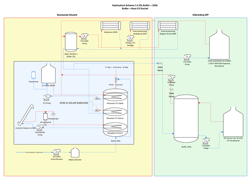

Er is geen buffer (meer). Alle verdelers zijn alleen een aanvoer en een losse afvoerbalk.
Wel hangt de pomp die ooit uit het buffervat pompte nog in de installatie, die staat op de "vloerverwarming" stand. Afbeeldingslocatie: https://tweakers.net/i/qqOn-OgRhMM9U54Nl5pPoNCOX-w=/x800/filters:strip_icc():strip_exif()/f/image/ori9mU0uZ5TRRDpfPbv98zqF.jpg?f=fotoalbum_large
Oudere foto, buffer is hier nog zichtbaar. Maar die is nu (tijdelijk?) verwijderd.
Dit is de pomp die er tussen zit, zit dus in lijn met de wp pomp. Die wp pomp (in de buiten unit) wil eigenlijk altijd 17 liter per minuut pompen.
[ Voor 32% gewijzigd door tcw82 op 26-01-2026 16:06 ]

DaRealRenzel schreef op maandag 26 januari 2026 @ 16:02:
hoe hoog is je retour temp als je aanvoer 31 moet gaan zijn ?
De retour is meestal rond de 24, als de aanvoer bijna 28 is.
Op dit moment is de aanvoer niet te meten, hij is stil gevallen.
Laatste stukje wel zichtbaar in deze grafiek:
28 aanvoer
23,7 retour
Dat zijn de waardes buiten de buis gemeten en mogelijk dus net iets anders in de leiding zelf.
Afbeeldingslocatie: https://tweakers.net/i/L1g13LCqNf9Ipue2rnuvxJYdc0o=/x800/filters:strip_exif()/f/image/PnsNMZifSQXaggW03ZTW9sNR.png?f=fotoalbum_large
Even ingezoomd op een stukje waar de cv nog bij mocht springen, daarin zie je dat retour naar wp hoger is bij cv aan, wat niet gek is denk ik?
De stippellijn waar de blauwe lijn "op ligt " in de rechter kant, is 24 graden lijn.
De stippellijn er boven is de 28 graden lijn.
Afbeeldingslocatie: https://tweakers.net/i/eHBheOQ8ujxXa5gnWpl5QfYHBPM=/x800/filters:strip_exif()/f/image/Hf77MIvregRESzGX0tgI7XXY.png?f=fotoalbum_large
[ Voor 20% gewijzigd door tcw82 op 26-01-2026 16:23 ]

Zo, de volgende dag, nieuwe update.
Omdat ik merkte dat er mogelijk misverstanden kunnen ontstaan even een overzicht van de installatie.
De WP staat op het dak en is verbonden middels 22mm koper en dan 26 alupex naar binnen (dit staat op de lijst voor verbetering).
Binnen komt het bij de energy manager aan en zit het na de energy manager komt er 1 circulatie pomp die dan direct op de 22mm koperen leidingen in de woning zit.
Vanuit die pomp gaat het naar 3 vloerverwarmingsverdelers die in totaal 15 groepen hebben, 1X8, 1X5 1X2.
Er zijn 3 radiatoren, die staan bijna altijd dicht, als ze open staan, zijn ze zeer geknepen. Ik heb ze waterzijdig ingeregeld op ca. 30 graden aanvoer (middels een warmtebeeldcamera).
Gisteren op advies van een van de meelezers hier de binnen pomp naar de max gezet in het "gele" gebiedje (dat is de constante variabele druk verschil instelling).
Dat is deze pomp:
Dat heeft (voor zover ik kan zien) een negatief effect op de situatie, zie afbeelding 1 hieronder. Bij de blauwe pijl gaat de interne pomp naar de maximale stand, daarna zit de vermogens lijn er een stuk onrustiger uit.
Afbeeldingslocatie: https://tweakers.net/i/NoK1JwFbEyO9xs-iynySEFzcmj0=/800x/filters:strip_exif()/f/image/D9nAQooVg73KtRI6bYQcdKOt.png?f=fotoalbum_large
Deze instelling ga ik ongedaan maken en ik ga kiezen om de pomp op een "domme" stand te zetten, waarbij hij gewoon draait op stand X en niet gaat bijsturen als de WP pomp gaat moduleren.
Waar ik het echte probleem voorzie op dit moment is dat de buiten unit NIET instaat is om meer dan 28 graden water te maken. Als ik de aanvoer maximaliseer op 28 graden gaat hij "rustig" draaien, de aanvoer wordt netjes 28 graden. Als ik dan de aanvoer "loslaat" en (ja echt... maar liefst) op 29 graden of 30 laat komen (door parallelle verschuiving bijvoorbeeld) gaat de buiten unit direct (voor zover ATAG dat toestaat) naar maximaal vermogen (ca. 2000 watt) en gaat hij proberen die 29 of 30 te maken, dit lukt niet en de temperatuur van de aanvoer stort zeer kort na het maximaal draaien van de buiten unit in en defrost begint.
Hieronder dit bovenstaande in een paar grafieken. Duidelijk te zien hoe de WP op "max" vermogen loopt tot de rode pijl. Links van de rode pijl is de wens temp 29 graden, rechts van de pijl is de wens temp 28.
links van de pijl is ook goed te zien dat de CV ketel bijspringt.
Afbeeldingslocatie: https://tweakers.net/i/R3aHvBRqYs5Ae2JVM36pbVTHvBA=/800x/filters:strip_icc():strip_exif()/f/image/3x78wVDjMPQUK6JbJH9lAoQp.jpg?f=fotoalbum_large
De buiten unit heeft nauwelijks rijp op de radiator, de lucht gaat er goed doorheen.
Echter, als ik de aanvoer van 28, retour van 23 en de flow van 17 liter per minuut (afgelezen van de Atag neoz) door een thermische formule haal, kom ik op 5,9 kw aan thermisch vermogen, daarmee bekruipt mij het gevoel dat deze unit gewoon niet harder kan. Met harder bedoel ik eigenlijk heter.
tcw82 schreef op dinsdag 27 januari 2026 @ 10:07:
uiteindelijk gaat het niet om de temperatuur, maar de hoeveelheid vermogen. Als je voornamelijk vloerverwarming hebt dan kan ik mij voorstellen dat hij niet boven de 28 graden komt, omdat bij die temperatuur je vloer zoveel afgifte vermogen heeft dat de WP dat niet meer kan leveren.
Wil je perse een hogere temperatuur dan kun je de flow verlagen, maar dat is minder efficiënt, en levert je dus ook niet meer vermogen op.
DanTm schreef op dinsdag 27 januari 2026 @ 10:35:
Eens, het zijn 3 factoren in 1 som. De ene omhoog is de andere omlaag, er is ongetwijfeld een wiskundig optimum te vinden.
Op dit moment beperk ik de temp simpelweg op 28 graden en laad de zaak 24 /7 draaien.
De cv ketel bijschakelen is altijd nog een optie.

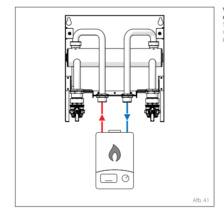

P.S. Jij hebt toch ook een hybride oplossing ? Met een hybride module (open verdeler) waar zowel de WP als de Ketel op aangesloten zit ? ZOnder een extra circulatiepomp (en buffer) zal je dan nooit op 'Alleen CV Ketel' modus kunnen draaien, want je CV ketel circuleert alleen over de open verdeler.
Ik zou er toch gewoon een kleine buffer tussen zetten, al is het alleen maar om wat warmte te 'speicheren' voor als de WP gaat ontdooien. Dan hoeft je CV ketel die warmte niet te leveren.
Geinig hoe dat werkt. Ik zit dit net allemaal met mijn vriendin te bespreken, die ziet mij dag in dag uit ploeteren rondom de warmtepomp en CV ruimte :o :o . De buffer staat gewoon op de badkamer boven, nog geen 2 meter van de plek waar ik hem vorige week losgeschroefd heb, dus die kan er met een kleine ingreep weer tussen. De meningen zijn hierover sterk verdeeld, maar ik neig toch erg naar terug op zijn plek plaatsen. Het lijkt meer rust in het systeem te geven. Zeker nu de VVW-verdelerpompen uitstaan/verwijderd zijn.
De CV hangt inderdaad daar waar jij net schreef, hij zit met zijn aan en afvoer naast elkaar in de "hybride manager" of hoe die buis met 6 gaten ook mag heten. Overigens staat de CV uit in de NEOZ (omdat ik een eigenwijze drol ben... :P )

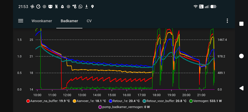

Ik heb wat HA freubels gemaakt, daarmee bepaal ik de thermische energie die het huis binnenkomt obv de aan en afvoer van de warmtepomp leidingen (temperatuur) en de flow die ik uit de Neoz heb afgelezen (Dat is nu dus nog een vaste waarde, maar met de EBUS uitlezer hopelijk een variabele !) daaruit zie ik dat de WP een -5kw aan energie ontrekt uit de leidingen in de woning wanneer er een defrost optreed. Is nog een beetje door de oogharen kijken en natte vinger werk, maar dat lijkt aardig te kloppen lijkt me. Hieronder het supersaaie, niet grafische overzicht van dit moment. Dit is een WORK in PROGRESS.
Dit legde ook een zeer grote ergernis hier in huis bloot... de badkamer wordt amper warm... ik snap wel een beetje waarom!
Afbeeldingslocatie: https://tweakers.net/i/csFviyejAu0C23pK-jeSi33q0Y0=/800x/filters:strip_exif()/f/image/OdpPYKms1Yb6lo8fNCz844bW.png?f=fotoalbum_large
De badkamer zit nog achter een pomp (die stilstaat) en een thermostaatkraan... die gaan er binnenkort uit, moet nog even moet verzamelen om daar aan te beginnen.

Thermisch vermogen gebaseerd op in en uit temperatuur en de flow die ik aflees van de 2 flowmetertjes komt uit op zo een 200 watt (na dat ik wat had zitten pielen) daarvoor kwam hij niet verder dan 90 watt.
Er is amper 1 graad verschil tussen aan en afvoer met een flow van 2 liter per minuut gaat dat hard onderuit. (mogelijk zit er nog iets fout in de berekening, dat kan ik nu niet nakijken).
Verwijderen van de pomp (plaatje van de pompset hieronder) staat op de planning.

Wat ik hier in huis zie (eigenlijk buiten huis) is dat de buiten unit niet instaat lijkt om 29 graden te maken, of hoger. Elke keer als ik het systeem "loslaat" dus geen max van 28, of geen parrallele verschuiving van -4 bij een stooklijn van 0,4 of 0,5 toepas) gaat het mis, de buiten unit wil graag (Bijvoorbeeld) 30 graden maken, gat zeer snel naar 2000watt vermogen en komt niet verder dan 28 (heel soms 29) graden in de aanvoerleiding. Afbeeldingslocatie: https://tweakers.net/i/5x1PjR7E2H_UAU31Bgj_9KTg_rk=/800x/filters:strip_exif()/f/image/7Xw9aIRuHMm1orKVUN7vneZd.png?f=fotoalbum_large
Deze afbeelding is een goedvoorbeeld, links is het wens 27 graden, de pomp maxt op 1770 watt en maakt een redelijke run. Als de aanvoerwens dan naar een hogere temperatuur gaat (op welke manier dan ook) zie je de unit naar de 1900+ watt gaan en komt er een soort hobbeltje in de temperatuur, en als deze gaat dalen komt er kort daarna een defrost.
Het eten wordt nu letterlijk om mijn laptop gezet... dus ik moet nu stoppen... na het bad-bedritueel van het kind komt er vast meer.

Over pompen gesproken.....
Afbeeldingslocatie: https://tweakers.net/i/XFEb5xHg0NlyihHbUuLN6Vml6nY=/800x/filters:strip_exif()/f/image/EDp26dJyaIC7DFQfsdc5xrqV.png?f=fotoalbum_large
Ik heb een 25 Liter parallel buffervat als open verdeler (Atag Hybrid Light pakket) met aan de aanvoerkant de Warmtepomp (inclusief zijn eigen Pomp), CV-Ketel (Inclusief zijn eigen Pomp), een extra 200Liter Paralel Buffervat (inclusief circulatiepomp) als open verdeler naar de Hout-CV kachel. Uiteraard heeft het circuit tussen het 200Liter vat en de Hout-CV kachel ook een eigen pomp.
Aan de afgifte kant van het 25 liter buffervat een Circulatie pomp en vervolgens nog een vloerverwarming verdeler op de 1e verdieping met eigen pomp...
Gaat hij dan na die defrost weer verder? Bij mij gaat het soms in horten naar de gewenste aanvoer temp als hij koud opstart. Ik bedoel dat hij niet in de eerste cycli tot een defrost zijn setpoint al haalt, zeker als hij in de nacht op 60% draait.

Die van mij (ook een 5Kw) vertoon exact dezelfde symptomen. Wat ik ook instel, zodra het buiten < 3 graden is komt hij niet boven de 29 graden.
Vraag is max 45, min 30 stooklijn 0,7 (geen prop. invloed geen parallelle verschuiving) Volledig WAR met Evohome Aan/uit.
Hebt het systeem nu zo aangepast, vorige week een 200L buffer geplaatst ivm Hout-CV kachel, dat deze 200L ook als parallelle buffer voor de warmte pomp fungeert,. Hoop hiermee de onttrekking van warmte tijdens een defrost op te kunnen vangen.
Om die reden de circulatie pomp in het afgifte systeem zo aangesloten dat deze alleen draait als Evohome vraag heeft. En een vertragingrelais op de warmtepomp, zodat deze na het stoppen van de warmtevraag vanuit Evohome nog een uur door blijft draaien. Hiermee hoop ik die 200L buffer warm te houden zodat er capaciteit is voor een defrost zonder dat de vloer/radiatoren koud worden. Nu gaat constant de CV erbij aan om de watertemperatuur naar 45 te brengen.
Vandaag tot op nu 8.6m3 gas en 31KW warmtepomp. Dat moet beter kunnen lijkt mij... Wil nog niet zoals het in mijn hoofd gepland was...

MnM schreef op donderdag 29 januari 2026 @ 19:03:
Wow een 50 die zoveel energie kan pakken?! zie ik nu goed dat hij tot 2800 watt pakt? _/-\o_
Ik kom niet verder dan 2000 (heeeeeel soms zie ik 2200, maar dat is echt een soort piek)

tcw82 schreef op donderdag 29 januari 2026 @ 19:08:
Yes, ik heb 2900 voorbij zien komen op de KWH meter van Homewizzard.
hesselonline schreef op donderdag 29 januari 2026 @ 18:25:
Ik zal een plaatje plakken hieronder, dan is het wel snel duidelijk denk ik. Ik dacht eerst dat hij een "max" 28 ofzo had staan, maar dat is het niet. Hij kan echt niet harder (lijkt het). Hieronder de grafiek van 18 jan tot 27 jan, ontzetten prutswerk om dit een beetje zinnig toonbaar te maken met excel. Het is eigenlijk gewoon een heel slecht plaatje, maar het is even niet beter te maken.
Afbeeldingslocatie: https://tweakers.net/i/HvXnjZAFjTRtioJzdAtklSINMJo=/800x/filters:strip_exif()/f/image/I1Q2arEyVgthFc2QZTUoxbqL.png?f=fotoalbum_large
Direct zichtbaar is de periode rond de 19e waar de aanvoer wel de 31 haalde. Ik heb geen direct antwoord:
  • De buffertank is op de 16e verwijderd,
  • De nieuwe verdeler is de 22e
  • De nieuwe aanvoerslangen op (die RVS omwonden slangen) zijn van de 6e.
Instellingen misschien.
Hier een plaatje van het vermogen en de temperatuur van 22 januari, hier stond de thermostaat nog als "boven-ondergrens" bewaker in de WAR regeling.
Afbeeldingslocatie: https://tweakers.net/i/6WzCGqClLlAvg-xvqo11Iq9GjgA=/800x/filters:strip_exif()/f/image/bXawLT8otcfAy6OtWgvXTxH8.png?f=fotoalbum_large
Even voordat er verwarring ontstaat. het werkt nu al 3 dagen op WAR met geforceerde warmte vraag en een max aanvoer van 28 (echt op max 28 gelimiteerd)
Dat werkt behoorlijk goed, de woning (woonkamer) is de hele dag 20. (+ of - 0,3 graden, de unit schakelt niet uit en de zolder is ook aangenaam. (WAF is daar heel belangrijk, ze werkt 90% thuis). Er wordt geen gas gebruikt (28 graden haalt hij, dus geen gas noodzaak).

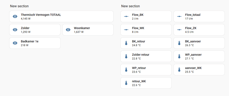

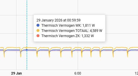

ron321 schreef op donderdag 29 januari 2026 @ 19:09:
Hebben jullie dan niet gewoon meer warmtevraaag/verlies dan 5kW?
Dat zou altijd kunnen en heb ik ook aan zitten denken. Daarom heb ik wat ruwe thermische vermogens sommetjes door HA laten maken. Daaruit blijkt onderstaande. Allemaal een beetje .. natte vinger werk.
Afbeeldingslocatie: https://tweakers.net/i/7x1BKTpA3B1Np2WplsbeL5ssotc=/fit-in/4000x4000/filters:no_upscale():strip_exif()/f/image/isdm4dmkUNr4BHKNmCvc2kLL.png?f=user_large
Deze zijn op basis van gemeten aan en afvoer temp, geschatte flows (WP op "hoog vermogen" is 17 l. Verdelers hebben flowmetertjes die ik aflees op ca. 1 liter per minuut per groep).
De verschillen schrijf ik toe aan verliezen in de leidingen, verkeerde flow (1 liter meer of minder is behoorlijke slok op een borrel)
De temperatuur in huis is hiermee stabiel.

tcw82 schreef op donderdag 29 januari 2026 @ 20:04:
Andere verdeler -> meer flow -> lagere Ta nodig.

tcw82 schreef op donderdag 29 januari 2026 @ 20:28:
Kun je dat toelichten? hoe hij ook bemeten is, temperatuur instelling is tot 45 graden (in de 5 kw unit die ik heb) dan verwacht ik eigenlijk wel dat hij misschien die 45 niet redt, maar een graad of 35 moet dan toch kunnen?
Of werkt dat niet zo?
31kwh stroom, 8 kuub gas, een grafiek waar je continu defrosts zit en een Ta die niet meer gehaald wordt.
Er wordt zoveel energie ingepompt, maar toch is het systeem niet in staat Ta te halen. Een veel gemaakte fout bij bereken van een warmptepomp is dat die pakweg een 15 minuten per uur niet werkt door een defrost en het herstellen van de defrost.
  • Dashlane
  • Registratie: Juni 2017
  • Laatst online: 27-08 14:59
[quote]Dashlane schreef op donderdag 29 januari 2026 @ 20:41:
Oh en op je tweede vraag: nee als de temperatuur in het systeem zeg 24 graden is dan kan hij er geen 35 van maken. Hij kan er dan misschien 29 van maken. Je krijgt dus elke keer +5 en na half uurtje heb je bijvoorbeeld een retour van 28 graden. Maar dan heeft die zo hard gewerkt —> defrost en weer opnieuw. En als je dan pech hebt krijg je zoveel defrosts (defrostmania) dat het systeem gewoon niet meer op temperatuur komt.
Ah dank dat is helemaal helder.
(voor de beeldvorming: ik doe met de ATAG nu tussen de 15 en 25 kwh per dag over de afgelopen 10 dagen, daar zit wel wat gerommel met instellingen tussen, op volledig WAR met 20 graden constant in de woonkamer is het meer richting de 22 / 25 kwh per dag. Geen gas, dat dan weer niet. ) Aanvoer is dan max 28 graden, hij ken nie harder nie.
  • Dashlane
tcw82 schreef op donderdag 29 januari 2026 @ 20:48:
Dat is eigenlijk perfect. Hoe hoger de Ta hoe meer moeite een wp het heeft. Dus wat je kunt doen om dat te ondervangen is de temperatuur verlagen icm een hogere flow. En als je Ta zo laag is dat het comfortabel is en niet de hele dag als een gek schakelt omdat de retour bijna net zo hoog is als de aanvoer dan zit je goed.
