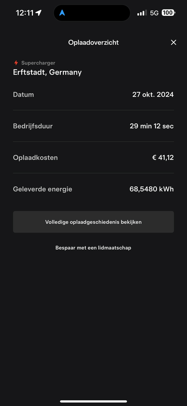

Vandaag voor het eerst aan snellader, begonnen bij 28%soc
Vermogen tussen 50 en 60 kw tot aan 70%soc
Zijn geen vermogens om van te spreken.
Tesla supercharger overigens.

VincentHalsema schreef op woensdag 6 november 2024 @ 18:21:
Vorige week in Duitsland bij Tesla ging prima, van 11 tot 80% geladen, hij ging gelijk naar 200kw en bouwde na 20% af
Wel een stuk duurder in Duitsland trouwens
Accu voorverwarmd, of was die 5 graden?
Ik vermoed dat dit aan de Tesla supercharger ligt als ik eerlijk ben. Altijd lastig, maar de kans is iig een stuk groter. In ieder geval wel goedkoper ;)
Gisteren hetzelfde gedaan bij fastnet. Ik dacht dat de 150KW/h lader de beperking zou zijn... niets was minder waar. Ik ben van 41% totaal 97% niet boven de 100 uitgekomen... Weer een deceptie erbij...

Zeekr001 schreef op vrijdag 8 november 2024 @ 10:53:
Als ik dit zo lees vraag ik me wel hard af of je ook gelooft dat de WLTP een exacte real world haalbaar gegeven is?
De maximale snelheid haal je alleen (net als bij de WLTP) in een lab onder perfecte omstandigheden.
Er zijn meer factoren die hier een rol in spelen dan dat ik hier kwijt kan.
Maar als je begint? bij 41 dan ga je het al nooit halen, bij 10% maak je de meeste kans.
Dan moet je batterij op de perfecte temperatuur zijn, moet Fastned op dat moment het vermogen kunnen leveren (ja, ze roepen wel dat er een grote hoeveelheid uit moet komen, maar dat is ook weer allen onder perfecte omstandigheden) etc.etc.etc.
Als dit voelt als een deceptie dan kan ik alleen maar adviseren om eens naar een andere aandrijflijn te gaan kijken.

bigkevx2 schreef op vrijdag 8 november 2024 @ 11:38:
Ik kan je vertellen dat mijn MY echt veel, veel dichter in de buurt kwam van de beloofde waarden. Dus het is echt niet zo dat dat bij alle EV's zo is hoor. Ook mijn Enyaq haalde snellere laadtijden terwijl die in theorie maar 130KW/h aan kon.
Dus ja ik snap dat er veel factoren meespelen. Maar een van de belangrijkste factoren is toch het feit dat Zeekr gewoon niet 'weet' wanneer je gaat laden tenzij je de native navigatie gebruikt. En we weten allemaal hoe goed die is.
Zo snel als hieronder is een uitzondering maar 150 kW kom je toch wel vaker op. Hangt ook een beetje van de lader af, hoeveel mensen er tegelijk aan het laden zijn, misschien wel de lokale situatie van het elektriciteitsnet.
Boven de 80% gaat de laadsnelheid bij iedere EV hard naar beneden dus als je tot 97% aan het laden bent, dan kan je nog wel even bezig zijn. Zonde van je tijd.
Als het druk is wordt je in Frankrijk boven de 80% daarom gewoon van een snellader weggestuurd.
Meer informatie over metingen laadsnelheid ZEEKR 001 van Fastned zelf: https://www.fastnedcharging.com/nl/merken-overzicht/zeekr

HDoc schreef op zaterdag 9 november 2024 @ 21:01:
Het hangt er ook vanaf hoe leeg je batterij is. Beneden de 20% gaat ie snel naar de 195% als je je accu ook hebt voorverwarmd.
