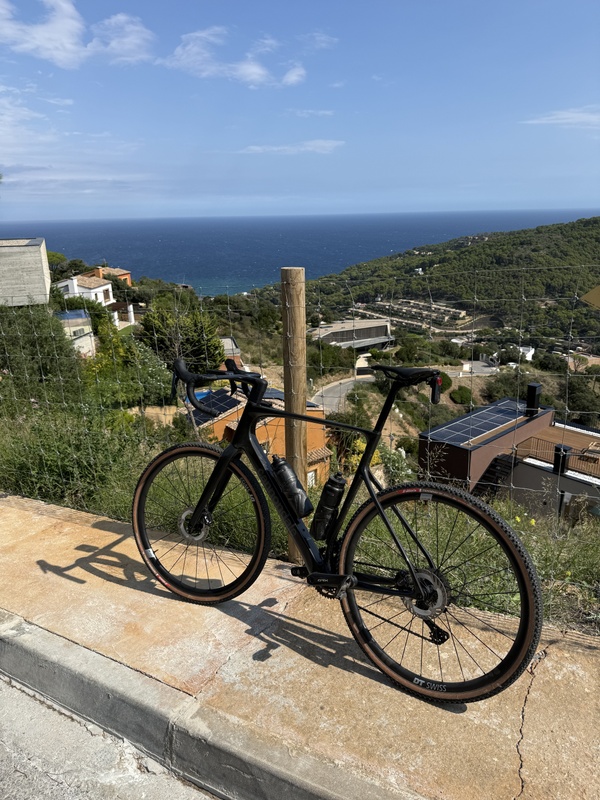

  • kneusteun
  • Laatst online: 22:14
Afbeeldingslocatie: https://tweakers.net/i/rRY6JMBpR6nhtlm7gK8pqhLT9e8=/800x/filters:strip_icc():strip_exif()/f/image/ULydLQFHNYmpiBnMFvfDvAnQ.jpg?f=fotoalbum_large
Vandaag even met de nieuwe banden de mtb route opgegaan (ook meteen even de phone mount testen) en ging erg fijn! Wat een verschil met de dunnere bandjes, iets meer lucht eruit en zelfs de boomwortels zijn goed te doen.
Ook leuk om achter mtb’ers aan te jagen 😏

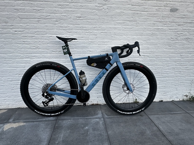

Na wat meegelezen te hebben hier mag ik me eindelijk ook melden. Afgelopen weekend ging ik eigenlijk voor wat lampjes naar de winkel en loop weg met een Ridley Grifn.
Op dit moment de gravel banden vervangen voor wegbanden tot het echt winter wordt. Nu wat conditie gaan opbouwen met woonwerk verkeer en het voorjaar wat mooie gravel ritten gaan doen. De route green divide staat dan hoog op het lijstje.
Afbeeldingslocatie: https://tweakers.net/i/Bs0VrloZRs5Q2txd5jK2WTnDQJo=/800x/filters:strip_icc():strip_exif()/f/image/GgKl5txIkXCtUFpQ65R9CelK.jpg?f=fotoalbum_large

Inmiddels een goede 2 weken in Spanje (Girona) en erg mooie routes ontdekt. https://www.strava.com/athletes/102906841
Afbeeldingslocatie: https://tweakers.net/i/iHtqcFRWSh45lRJbHPrh-NYsIwU=/x800/filters:strip_icc():strip_exif()/f/image/mlDau8Otaa55FbzmdG5HwNv7.jpg?f=fotoalbum_large
Afbeeldingslocatie: https://tweakers.net/i/RWTQIb68EJLMhF3Vg--wPiM77NY=/x800/filters:strip_icc():strip_exif()/f/image/6UEhIFXCuQVNezkwSMwssXv3.jpg?f=fotoalbum_large
Afbeeldingslocatie: https://tweakers.net/i/joNGtYDhmhrcBqzd8uBXGfD0P7U=/x800/filters:strip_icc():strip_exif()/f/image/iSPlgSigyfBddU0YlzuEzEb1.jpg?f=fotoalbum_large

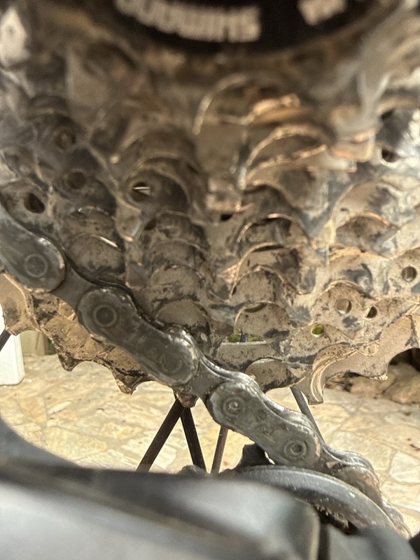

Gister rijdens een rondje merkte ik dat mijn achterderailleur niet naar het grootste blad wilde en dat sommige versnellingen oversloegen. Ik kon de rit (75km & 1100hm) wel afmaken maar een prettig gevoel is het niet. Na inspectie bleek mijn achterderailleur niet goed uitgelijnd te zijn om te kunnen schakelen naar het grote blad, easy fix. Echter lijkt het overslaan op een mechanisch probleem en lijken sommige tanden al vierkant na 762km i.c.m. een gewaxde ketting.
Ik ben aan de zware kant (96kg) en kan op die manier mogelijk wat extra kracht uitoefenen op de drivetrain maar 762km met een casette (en ketting) doen lijkt me erg kort. Op mijn racefiets haal ik inmiddels al bijna 4000km met mijn ketting/casette.
Ik vermoed dat dit een combinatie is van een slechte afstelling van de LBS, pittige klimmetjes (12/13% geen uitzondering), gravel en wellicht toch een ketting die niet goed gewaxed is? Iemand een idee voordat ik een nieuwe casette en ketting bestel?
Afbeeldingslocatie: https://tweakers.net/i/tjeS1O3zxIRBZgovs8bDIPpZwpo=/x800/filters:strip_icc():strip_exif()/f/image/AFLRIWFYVBzEsKb6v6PKAFbU.jpg?f=fotoalbum_large

Cassette lijkt mij nog prima, pas als de vlakke bovenkant van de tanden weg is en scherpe punten vertoont zal ik me zorgen maken. Als je afstelling zo verlopen is dat je niet meer in het grootste blad kon zou ik denken dat er meer opnieuw afgesteld moet worden, of je derailleur heeft een tik gehad waardoor die, of de hanger, krom is.
sub 1000km met een cassette red je alleen met echt heel slechte omstandigheden, neem aan dat je die in de zomer in Spanje niet hebt :)

mr.DJ95 schreef op woensdag 17 september 2025 @ 10:32:
Ik zie geen gravel? :P
Een cassette die al slijt na 750km is echt niet OK inderdaad, gravel of geen gravel. Heb je wel elke 250km gedripwaxed?
Los daarvan lijkt me dat er iets niet goed gaat in de afstelling oid, want met een goed onderhouden drivetrain zou dit veel veel langer moeten meegaan. Ook op Spaans gravel.
  • kaaas
  • Registratie: Oktober 2008
  • Laatst online: 20:47
@mr.DJ95 Je tandwiel en ketting zijn zeer waarschijnlijk prima.
Als "opeens" je derailleur afstelling uit het lood is betekend dat meestal dat ie en tik heeft gehad en je pad een lichte afwijking heeft. Ik zou eerst je pad richten of vervangen en dan je derailleur opnieuw afstellen grote kans dat dan je problemen weg zijn.
Voor het richten van je pad heb je speciale tools. Kost 30 euro ofzo, maar is zeker wel de moeite waard om aan te schaffen. Scheelt je derailleur padjes kopen en heel handig om te kijken of je pad een afwijking heeft.
Ik heb nu al meermaals meegemaakt dat ie bij een nieuwe fiets al niet helemaal goed staat.
Fantastisch fietsen daar ja. Ik mag komende april weer. Traka voor de tweede keer. Probeer de Els Metges eens op te klimmen. Mooi stukje.

Bedankt voor alle feedback, het was een rookie mistake. Ik heb de kabelspanning aangepast zodat die netjes door de versnellingen gaat. Bestelling bij Mantel gecanceld. Scheelt me weer een casette en nieuw ketting. Wel grappig, had een nederlander aan de telefoon toen ik telefonisch contact opnam.
Merk dat ik dit soort dingen lastig vind om te troubleshooten, ik leer wel elke dag maar neig steeds meer naar een Di2 setup. Was de 2x12 GRX maar volledig draadloos a la SRAM. 1x12 durf ik nog niet aan.

  • bwernsen
  • Registratie: September 2015
  • Laatst online: 22:27
Goed nieuws! Mijn build is af. Ik ben erg content met de looks. Een nieuwe Søkkel in een donkergroen jasje.
Uit de eerste testrun (2km) bleek dat er niks spontaan afviel of defect is. Sterker nog de fiets geeft een fijn solide gevoel. Een uitgebreide review volgt.

Mooi ding @bwernsen!
Ben benieuwd hoe de nieuwe 1x Di2 je bevalt.
Flickr - Strava
  • Requiem19
  • Laatst online: 23:29
Mooie built @bwernsen hoor!
Stiekem komt dit frame toch wel het mooiste uit in het zwart. Naar mijn bescheiden mening omdat de seat tube langer doorloopt dan de bovenbuis. Als het frame donker is valt dat minder op.
