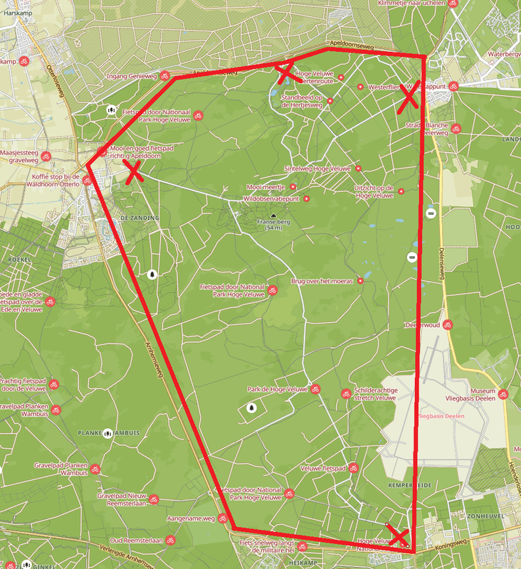

@steefje : had je die route trouwens zelf gemaakt of ergens vandaan geplukt? Ik zou zelf andere keuzes maken met ws minder mul zand.

Op Komoot gevonden, soms werkt vaak genoeg prima. Nu wat minder;)

Ach ja, zo te zien kan die route prima bij wat natter weer. En soms is pacourskennis ook erg handig. Ik denk dat je de 'G50' bv als behoorlijk mul ervaren hebt terwijl die prima te rijden is. Maar dan moet je wel de ene keer in het linker spoor en de andere keer in het rechter en soms op het kantje fietsen.
Maar goed, anders gewoon de volgende keer even vragen hier. Er zijn (blijkbaar) meerdere locals die vast wel willen helpen ;)

De G50 lag er zondag inderdaad nog prima bij, behalve de 2 'gebruikelijke' plekken. Scheelt wel als je bekend bent en weet waar ze zitten (vooral die ene na de bocht onder aan de helling (om het zo maar even te noemen)) En vooral blijven wisselen van links naar rechts en soms door het midden :) .
Ik pak hem vaak als ik een eigen variant (klein beetje aangepast om niet door Loenen te gaan) van deze route van Erwin Sikkens pak:
https://www.komoot.nl/tour/283387965?ref=atd

Zoiets was denk ik een leukere route geweest met minder mul zand. Meer Loenermark en het Deelerwoud erbij. What's not to like?
De G50 is voor mij een stuk dat ik bijna altijd rij als ik richting de Loenermark ga. Alleen ga ik dan halverwege het viaduct over en rijd ik via de heide naar het fietspad richting brandtoren. Terug vanaf de Loenermark, stukje G50 en dan gravelpad rechtsaf richting het kronkelende fietspad. Ik krijg er spontaan zin in :P

Heb jij enig idee of ik in komoot kan zien of het ''het betaalde stuk'' bevat, of is dat een stukje kennis van het gebied en is dat uitzoekwerk?
Het gaat om onderstaand gebied. Op Komoot zie je op de toegangsweg zelf wel een symbooltje van een hekje staan wat een afsluiting betekent. Dat hele gebied is omheind met hoog hekwerk. De kruizen zijn de officiële toegangspoorten.
Afbeeldingslocatie: https://tweakers.net/i/EukLOe5EFcQBFeOCt58JcUUzAJs=/x800/filters:strip_exif()/f/image/t54lyvFrDdbFtZZUfYuXayjp.png?f=fotoalbum_large

r0g3r schreef op donderdag 15 mei 2025 @ 10:17:
Dit kaartje is gewoon Kröller-Müller domein/park
Staat los van MTB licenties in de Veluwe zelf
(Correct me if i'm wrong)

PaulC schreef op donderdag 15 mei 2025 @ 17:07:
Het ging ook over de betaalde toegang tot het park en niet over MTB vignetten ed.
