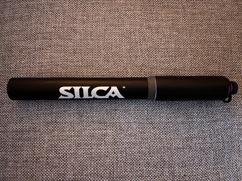

Ook overstag, ik kon geen andere pomp vinden met slang en klemmende pompkop, alleen met schroef oplossingen.
Ik had de Lezyne pocket drive getest maar daar draait de ventielkern vrolijk mee eraf na het pompen, ook na goed aandraaien.
Afbeeldingslocatie: https://tweakers.net/i/05waJ6x2YyHcxJY6L5H5kW9EBpI=/800x/filters:strip_icc():strip_exif()/f/image/qYOnMuFWTS0pMwKh9T99orID.jpg?f=fotoalbum_large
  • ElGreco
  • Laatst online: 19:58
Kiwi_Kevin schreef op donderdag 28 september 2023 @ 20:24:
Waar heb je deze gekocht?
Het lijkt erop dat dit de oude versie is met het oude rubberen kapje.
Daar zijn veel klachten over (dat ie er af vliegt de hele tijd).
De nieuwe versie heeft een rubberen kapje wat met de randen aansluit op de rest van de pomp
hier zie je de nieuwe: https://silcavelo.eu/products/gravelero-mini-pump
[ Voor 4% gewijzigd door ElGreco op 30-09-2023 07:46 ]

Goed dat je over dat dopje begint, net maar even silca mailtje gestuurd of/hoe je dat kan aanpassen.
Zal reactie wel posten hier.
Want flipt er bij mij ook wel eens af idd.
Binnen paar minuten antwoord, maar helaas;
Thank you for reaching out, unfortunately the new cap is not compatible with the old pump but I can give you a 10% discount code for the new Gravelero if you are interested.
[ Voor 54% gewijzigd door DDX op 29-09-2023 16:21 ]

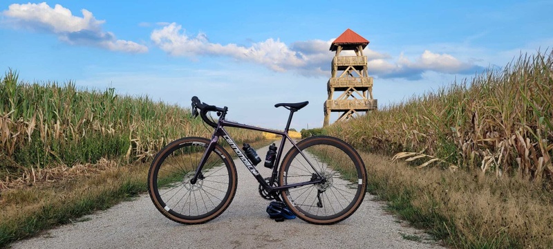

Ik heb sinds vandaag een gravel bike aangeschaft, een Topstone 1 van Cannondale.
Afbeeldingslocatie: https://tweakers.net/i/UQUuG2Rce72-ihWOqk_lZc2LAdc=/800x/filters:strip_icc():strip_exif()/f/image/jfimgxAX3EeLND69Vij62seH.jpg?f=fotoalbum_large
Ik wil hem gebruiken voor bikepacking maar ook door dagelijks gebruik als opvolger van m’n Cube. Voor dagelijks gebruik moet er (helaas) een kinderzitje op. Ik heb al een Yepp achterzitje via zadelbuis bevestiging en dacht ‘m op de volgende plek te monteren:
Afbeeldingslocatie: https://tweakers.net/i/cNbybAXhzOM1Y_KLAfVEzH_paeU=/full-fit-in/4920x3264/filters:max_bytes(3145728):no_upscale():strip_icc():fill(white):strip_exif()/f/image/6JqPohGe0W3X4m7DPTvwJ2Ee.jpg?f=user_large
Boven en onder de schuine buis zit de bevestiging dan. Heeft een van jullie hier ervaring mee? Op termijn komt er ook nog een achterdrager dus een zadelzitje zou eventueel ook kunnen.

Nee hoor. Voor 3400 (inmiddels afgeprijsd )koop je een topstone met exact dezelfde wielen, trapas en FSA crankset. https://www.12gobiking.nl/cannondale-topstone-carbon-3
  • Jesse
  • Laatst online: 12-08 20:36
supersoco80 schreef op zondag 1 oktober 2023 @ 17:31:
Wow dat is echt een goeie deal als je met die kleuren (en het smartsense systeem) kan leven. Goeie tip hoor.
Ik heb zelf een alu topstone 2 en dat is ook echt een fijne fiets.
Afbeeldingslocatie: https://tweakers.net/i/Dtbe5ZB0NeEHZ5FGTa6GjR3A1mk=/x800/filters:strip_icc():strip_exif()/f/image/fuwVR7pTMbAuYH8h7dM7RCBl.jpg?f=fotoalbum_large
[ Voor 31% gewijzigd door Jesse op 01-10-2023 20:36 ]

Jesse schreef op zondag 1 oktober 2023 @ 19:23:
Wow dat is echt een goeie deal als je met die kleuren kan leven. Goeie tip hoor.
Dammmmnnn, Donkerrood/Zand <3!
Voor paar honderd meer als ik mijn Topstone 2 heb gekocht…
