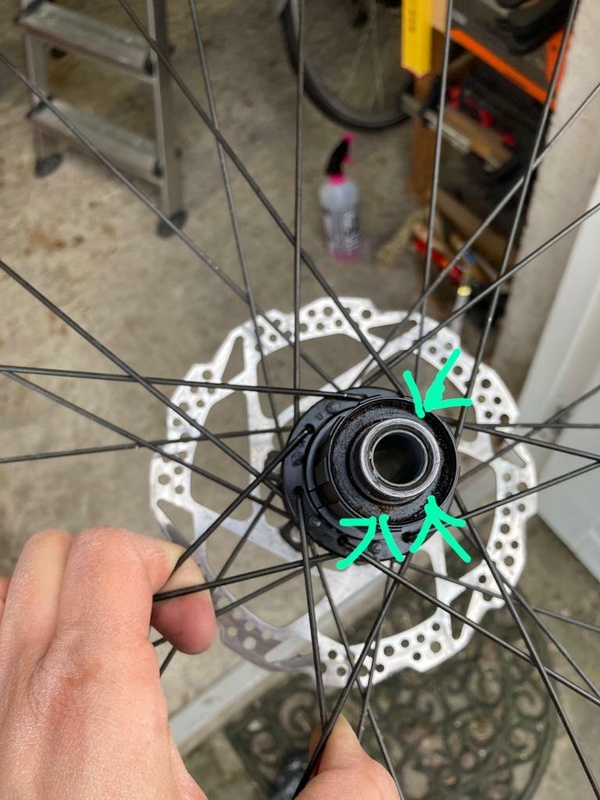

Ik kan het op het internet niet goed vinden, eerlijk gezegd weet ik ook niet exact hoe ik de zoekterm moet formuleren. Gisteren tijdens een schoonmaakbeurt zag ik dat het vet/pasta (?) in de freewheel (tussen de thru-axle en freewheel) behoorlijk vervuild is. Als ik dit schoonmaak, wat voor een vet kan ik hier het beste op smeren? Is bijvoorbeeld Cyclon course Grease (PTFE vet) hiervoor geschikt?
Foto van mijn achterwiel van de Cannondale Topstone 1 Alu (formula cartridge bearing centerlock 12x142mm) met nog wat viezigheid.
Afbeeldingslocatie: https://tweakers.net/i/GDVkXEYMqcLXM5mrcA-WP6-Nk9A=/x800/filters:strip_icc():strip_exif()/f/image/C89Tx0oudceqXGG6Fi6MJdMa.jpg?f=fotoalbum_large

  • SirLenncelot
Lagervet lijkt me prima daarvoor. Bij een bouwmarkt kun je het vast goedkoper vinden, maar ik vind deze tube prima.

  • Koenbr
  • Laatst online: 20:25
SirLenncelot schreef op zaterdag 4 juni 2022 @ 20:27:
Thanks voor de tip!

  • _Eend_
  • Laatst online: 29-10 09:55
_Eend_
Dit vet biedt geen extra bescherming tegen zout en suiker uit sportdrank, wat de Cyclon Course Grease wel geeft
Toch wel een belangrijk puntje :+
  • ElGreco
  • Laatst online: 21:32
Lagervet is voor IN de lager. Niet erop.
Als je wat extra bescherming wilt geven aan je lagers tegen vocht, kun je een dun laagje marine grease smeren aan de buitenkant. En dan het endcapje er tegen aan (als die er is, soms heb je alleen een dopje is het grootste deel van de lager gewoon bloot).
Marine grease is goedkoop maar toch heel effectief. Het wordt gebruikt in schepen (duh) op alle plekken waar geen zout water en vocht mag komen. Het heeft een hoge hechtingswaarde en speelt niet zomaar weg.
Als je body rauw aanvoelt zal een of beide lagers richting het einde zijn.
[ Voor 21% gewijzigd door ElGreco op 04-06-2022 21:46 ]

Hmm oke. Bedankt voor de tip! Fiets heeft <750km gemaakt. Voor zover als mij bijstaat loopt de lager wat rauwer nadat ik halverwege een rit zag dat de achteras niet goed was aangedraaid. Slordigheid van de FM tijdens een eerste servicebeurt. Hij klinkt trouwens, uiteraard, enkel rauw als die vrijloopt.

  • DjVe
  • Laatst online: 22:06
DjVe
Hatsaflats!
Ik zou sowieso nooit een vet kopen met een poly-fluor toevoeging (PTFE/Teflon). Het is extreem slecht voor het milieu (en jezelf).
Ik gebruik al jaren gewoon lagervet en dat gaat prima. Ik heb nu de Xand lagervet en die is erg prettig om mee te werken (en is 100% plantaardig).
Die tip over marine grease is ook wel interessant. Als dit potje leeg is ga ik me daar eens in verdiepen.

ElGreco schreef op zaterdag 4 juni 2022 @ 21:42:
Ik heb er verder even naar gekeken, cassette er nogmaals afgehaald en opnieuw geplaatst. Ik zie dat er speling zit op de freehub. Speling is normaal, maar ook in deze mate? Het betreft een formula cartridge bearing waar ik niet al te veel positiefs over lees…
De cassette zit er goed strak op.

  • ElGreco
Koenbr schreef op zondag 5 juni 2022 @ 09:57:
Video: YouTube: 5 juni 2022
In vind dit niet normaal.
Je kunt beide lagers vervangen en hopen dat het daar aan lag. Wel voor goede lagers zoals SKF/NTN/FAG oid.
Ik lees dit soort verhalen over Formula naven wel vaker.

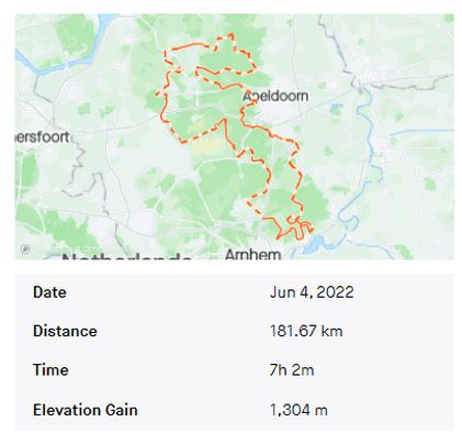

Gisteren een rit van 180km gemaakt rondom de Veluwe. Eerst begonnen met wat klimmetjes in de Veluwezoom, als Zuid-Limburger aangenaam verrast dat er toch flink wat hoogteverschil is. Daarna omhoog gereden naar Uddel om vanaf daar Kroondomein het Loo in te gaan. Dan helemaal richting het westen en via allerlei omwegen (nog langs Radio Kootwijk) om terug in Rozendaal te komen.
Rond de 150km fietsen was ik mentaal echt gebroken, maar kon me gelukkig nog in de laatste 15 nog herpakken. Nog een paar van zulke ritten en dan moet die Gravel Boar wel te doen zijn.
Afbeeldingslocatie: https://tweakers.net/i/mG_UOV4MnsS43eSXYAANUFySX8g=/full-fit-in/4000x4000/filters:no_upscale():fill(white):strip_exif()/f/image/XuNKLlYBjGAuG26mno9ky0go.png?f=user_large

  • Koenbr
ElGreco schreef op zondag 5 juni 2022 @ 11:37:
Oké, bedankt voor de info!
