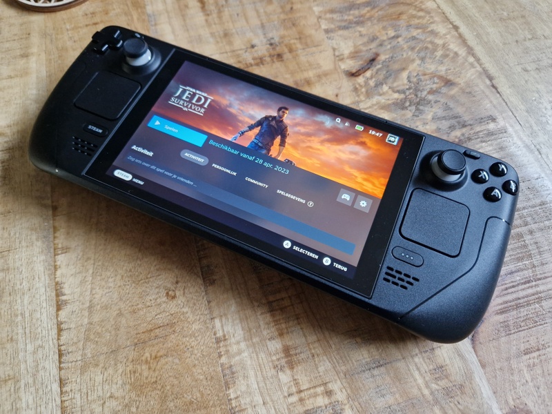

Heb gisteren mijn matte vervangen door een normale (beiden JSAUX) en ik ben wel ruim 20 minuten bezig geweest. Elke keer zat er wel een stofje onder. Het frame maakt plaatsing wel makkelijker, maar uiteindelijk heb ik het zonder frame gedaan. Een keer of 10 opnieuw erop gedaan en elke keer met die sticker over de hele achterkant van de protector (plak kant) en het scherm van de Deck. Uiteindelijk is het scherm nu stofvrij.
De matte screen protector had ik in 1 keer goed erop. Kwestie van geluk? Of wellicht zie je door het breken van het licht in de protector minder snel stofjes zitten.
Voor het resultaat zie mijn post van gisteren;)

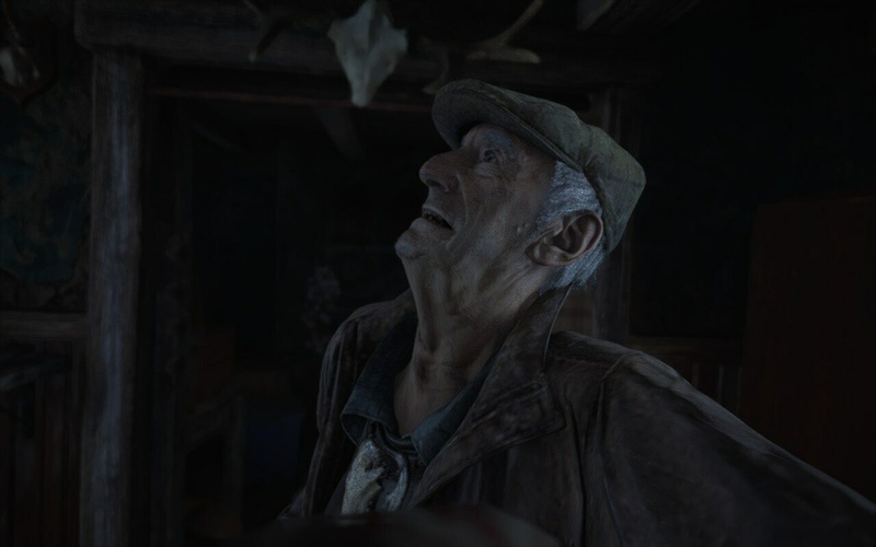

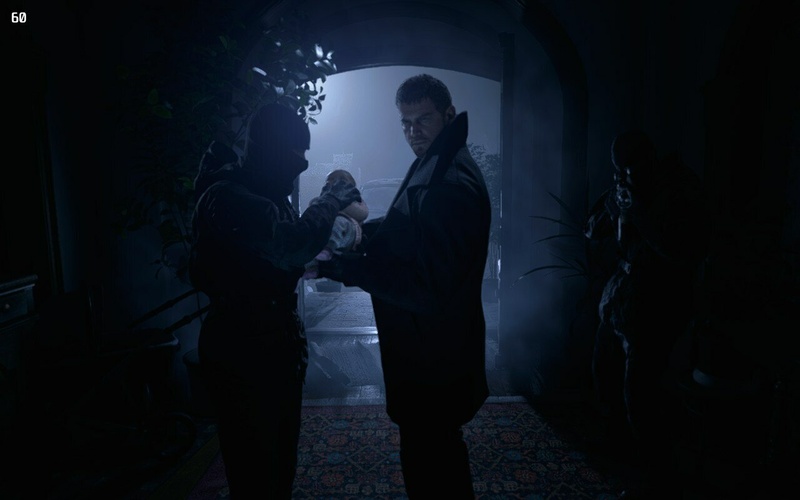

Vanavond begonnen aan 'Resident Evil: Village' op de Deck en dat was genieten! :D
Afbeeldingslocatie: https://tweakers.net/i/I_HxpQ7nWZMLJllVlzi59sVfnLI=/800x/filters:strip_icc():strip_exif()/f/image/NugGyBIlbdIeFbH8kSBGZX0A.jpg?f=fotoalbum_large
Afbeeldingslocatie: https://tweakers.net/i/CKkjUALFPWXBJ0prRX6UEjzg6eQ=/800x/filters:strip_icc():strip_exif()/f/image/0u3Q8cQlWnMMjxhplB2MJ1Xb.jpg?f=fotoalbum_large
Afbeeldingslocatie: https://tweakers.net/i/oVbzwzJB_Jre1IoV_NC0f1fV4M0=/800x/filters:strip_icc():strip_exif()/f/image/AGslAEblxBFMoFuzGCQnWcKi.jpg?f=fotoalbum_large
Afbeeldingslocatie: https://tweakers.net/i/_RWYZpUX8Z19tvQCSyTViJh1ud8=/800x/filters:strip_icc():strip_exif()/f/image/Nv9iT5l7bvVFc04LleWPQu70.jpg?f=fotoalbum_large
Afbeeldingslocatie: https://tweakers.net/i/N4oSHDxkLz6Ioaemf8F4v-eeUmw=/800x/filters:strip_icc():strip_exif()/f/image/OGJx7GsNUdZFLxWuWkLaG9Lt.jpg?f=fotoalbum_large
Speelt lekker weg en sound design is 10 / 10. Misschien wel het beste van alle RE-games? Klonk, in ieder geval, erg goed i.c.m mijn Sony WH-1000XM3. (y)
