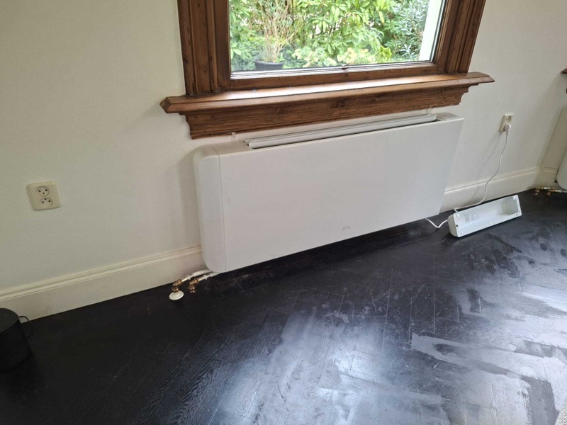

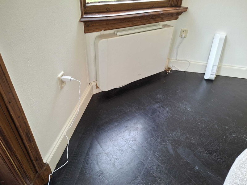

prein2 schreef op maandag 19 januari 2026 @ 09:57:
Het bevalt prima. Het is een hele kleine badkamer en die wordt mooi warm. Ik heb hem nu op standje 'medium' fan staan. Maar dat is vooral omdat de kids de badkamerdeur steeds maar niet dichtdoen..
Watertemperatuur was 50 graden toen het buiten vroor. Nu zit ik rond de 35-40. Overigens ben ik zeer tevreden met deze watertemperatuur: Het huis heeft overal nog enkelglas en het bewijst voor mij dat mijn nieuwe afgiftesysteem gaat werken met een warmtepomp (heb nu nog een CV ketel met giga vermogen 12-55 kW).. Helaas duurt het verkrijgen voor een vergunning voor dubbelglas eindeloos. En daarna komt nog de 16 weken levertijd. Dus met een beetje geluk heb ik volgende winter dubbelglas..
Enige nadeel. En dat vind ik van elke fancoil: de ontluchtingsnippel is niet bereikbaar. De yoga hangt op het hoogste punt in mijn huis, dus bijna alle lucht komt in de Yoga terecht. Dan moet de kap eraf om hem te ontluchten, en gezien mijn kleine badkamer is dat een heel karwei. Nu heb ik de kap dus vastzitten met een enkele schroef om dat sneller te kunnen doen. Maar hoe moeilijk is het om een fancoil te maken waarbij de kap er niet af hoeft om te ontluchten.. Bij mijn Jaga Briza net zero hetzelfde issue. Al blijft daar op een of andere manier geen lucht in achter..
Mooi apparaat!
Ik zie dat de Yoga in 3 vermogens wordt geleverd, types 180, 250 en 350, met dezelfde buitenmaten. Welke heb jij genomen? En wat is het vloeroppervlak van je badkamer?
Is er een bepaalde aanvoertemperatuur waarboven de fan gaat draaien? Of is dat instelbaar?
Heb je de wifi-module al binnen, en kan je hem dan met een app instellen en aansturen?

lintpete schreef op maandag 16 februari 2026 @ 21:56:
Mooi apparaat!
Ik heb de 250, het verschil zit hem in de fan snelheid. Deze gekozen omdat uit de specs niet duidelijk werd wat het fysieke verschil was.. En dus de middelste maar gekozen..
Hij hangt in een hele kleine badkamer van 4m2, die krijgt ie wel warm 😊.
Watertemperatuur is op dit moment tussen 35 en 40 graden. Hij staat standaard ingesteld op aan springen vanaf 25 graden en dit is via de knoppen op het apparaat instelbaar.
Ik heb de wifi module aangesloten. Wordt zichtbaar in de smart life app (tuya). Mijn jaga briza zit overigens in dezelfde app.
De integratie van de app naar home assistant is waardeloos. Als in: hij is niet zichtbaar. Nog niet echt een oplossing daarvoor gevonden, maar schijn met tuya zowieso geklooi te zijn. De jaga briza is via de smart life app namelijk wel met home assistant te bedienen..
In de app werkt de bediening gewoon goed, en je kan dus in de app wat zaken instellen. Zo heb ik nu in de app ingesteld dat de fancoil in de ochtend om 9 uur uitgaat en dan om 16 uur weer aan. En dat werkt gewoon.
edit: voor de liefhebber: https://github.com/orgs/home-assistant/discussions/2772

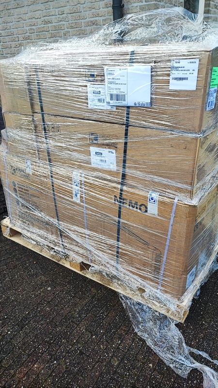

Zo de eerste pallets Nemo's, Yoga's en Kersen zijn gearriveerd met instelbare start temperatuur voor verwarmen en koelen en met wifi. Geen geknutsel met weerstanden etc. meer nodig.

  • Gerundium
  • Laatst online: 22-09 18:41
ga je die verkopen via de webshop of wat moet ik me hierbij voorstellen?
edit: gaat waarschijnlijk om de webshop. te snel een vraag gesteld
[ Voor 32% gewijzigd door Gerundium op 17-02-2026 11:45 ]

Zo te zien zijn dat onze fancoils type Nemo. Kan de Quatt wel koelen ??
  • TeslaNerd
  • Registratie: Maart 2020
  • Laatst online: 00:11
Carboy54 schreef op dinsdag 17 maart 2026 @ 16:00:
Jazeker, met een Quatt Chill kan de Quatt buitenunit koud(er) water maken. Met de open source OpenQuatt-controller kan dat ook door Working Mode #1 Cooling te gebruiken. Mijn Quatt draait op OpenQuatt en ik heb zelf getest dat de Quatt buitenunit het water kouder maakt
Afbeeldingslocatie: https://tweakers.net/i/O2IOGGLgbO8n9tIoq4ZDNBCiozw=/x800/filters:strip_icc():strip_exif()/f/image/jqO7Zg2hUKGQbMIVpZSagJep.jpg?f=fotoalbum_large
Afbeeldingslocatie: https://tweakers.net/i/TlPKB7NygCf2OcSard_ZJGTXToE=/x800/filters:strip_icc():strip_exif()/f/image/LrbYE312HCn5ZfEPE1t3vfvH.jpg?f=fotoalbum_large
[ Voor 44% gewijzigd door TeslaNerd op 17-03-2026 16:14 ]

Vandaag mooie ID Clima Ikaro fancoils gemonteerd met wifi icm Itho Amber warmtepomp.
Afbeeldingslocatie: https://tweakers.net/i/89UUzuWexS6F5R7iVjVf8w5gNak=/800x/filters:strip_icc():strip_exif()/f/image/Vl0AmqPtG23ZTdzqBxrfvUZt.jpg?f=fotoalbum_large
Afbeeldingslocatie: https://tweakers.net/i/aliI5qcn2Z1kreEs1F0uCYVvg_8=/800x/filters:strip_icc():strip_exif()/f/image/daiX23Vo68C6wDksIrwGuDJg.jpg?f=fotoalbum_large
  • P5ycho
  • Laatst online: 00:41
Kan ik die traploos met 0-10V aansturen toevallig?
12x 280Wp ZO, 9x 280Wp + 8x 465Wp ZW, Zubadan SHW80YAA 8kW, Zehnder Q450 ERV

Ja heb je wel een losse thermostaat erbij nodig.

Sinds een paar weken heb ik drie fancoils geïnstalleerd. Ik ben uiteindelijk voor de Innova Färna gegaan vanwege het uiterlijk en omdat ze relatief klein zijn voor behoorlijk goed vermogen. Besteld bij elettronew, dat beviel prima. Alleen bij een van de controllers zat geen afstandsbediening, maar die heb ik toch niet nodig, dus niet over geklaagd. Alles bij elkaar inclusief leidingwerk was ik zo'n €2500 kwijt voor 1x big en 2x small.
Installeren viel me niet mee, maar dat kwam ook wel vooral omdat ik alle leidingen nieuw moest leggen, dus dat lag niet aan de Färna's. Ik ben denk ik al snel 5 dagen bezig geweest.
Idee was eerst om ook alle koppelingen luchtdicht te maken, maar dat bleek zoveel moeite dat ik dat opgegeven heb. Ik heb toch (nog) geen warmtepomp, dus koelen zit er niet in. Mocht die nog wel komen kijk ik er tegen die tijd nog wel een keer naar.
Paar weken geleden heb ik ze kort kunnen testen aangezien het toen nog wat kouder was. Ik ben best tevreden met de warmteproductie, ondanks een aanvoertemperatuur van 35-40 graden van de CV. Het geluid op maximale stand is wel echt behoorlijk, maar op 'nachtstand' draait ie altijd op z'n zachts en dat is prima. Wel hoorbaar, maar niet storend.
Een aantal impressieshots (uiteraard te weinig foto's tijdens het installeren genomen):
Afbeeldingslocatie: https://tweakers.net/i/NJEcWfwuaEpFg2ma7tOAv_tTgTA=/x800/filters:strip_icc():strip_exif()/f/image/GKVe6ASPriMsQ675oPN9tUYv.jpg?f=fotoalbum_large
Afbeeldingslocatie: https://tweakers.net/i/NzTNxqZ3ouo_pjXE8QgZB99WESg=/x800/filters:strip_icc():strip_exif()/f/image/12p7kMwbmXqNBRXJZGumiE0I.jpg?f=fotoalbum_large
Afbeeldingslocatie: https://tweakers.net/i/eFcR8IBp24Dl2slowVfKwC9C6iE=/800x/filters:strip_icc():strip_exif()/f/image/O3vTVsUefDSWSdNcWK44k6Wz.jpg?f=fotoalbum_large
Afbeeldingslocatie: https://tweakers.net/i/yLLGBS567VP2JslqzzvC7HldWAE=/800x/filters:strip_icc():strip_exif()/f/image/e1xh39VvYUzvxr82YNMvRKKF.jpg?f=fotoalbum_large
Afbeeldingslocatie: https://tweakers.net/i/ZbvgmmHovOkALtJYbtG26dB72eQ=/800x/filters:strip_icc():strip_exif()/f/image/DfcYs7296hxHzMDXxY5yMhZ8.jpg?f=fotoalbum_large
Afbeeldingslocatie: https://tweakers.net/i/x8G1FeEj3fdsiJOofNLWkiPgie0=/x800/filters:strip_icc():strip_exif()/f/image/Lw5ScuAdtmXjIdTXPUwYTcBk.jpg?f=fotoalbum_large
