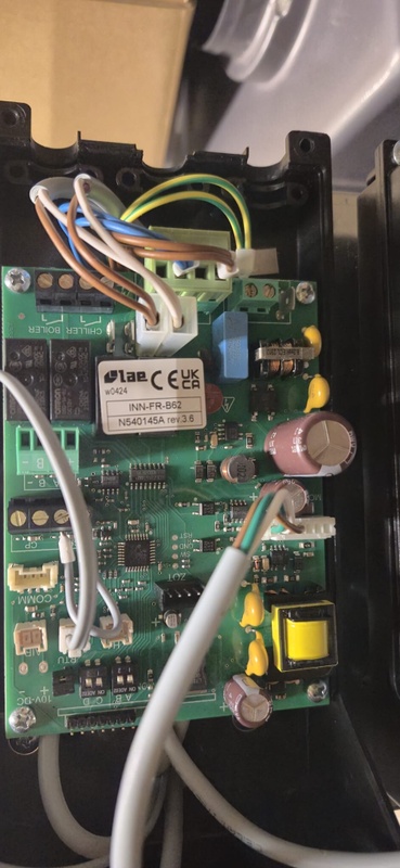

  • Jazsie
  • Laatst online: 22:39
160mm is de puur de aansluiting zelf.
Ik heb voor het begin stuk een flexieble 160mm met isolatie gekocht:
https://www.ventilatiesho...aluminium-lengte-3-meter/
Eindelijk hangt de Multi Ducto bij mij, nu verder met de kanalen.
@Lollercopter & @Wedge23: Hoe weet je welke versie controller je hebt, ik heb deze erin zitten:
Afbeeldingslocatie: https://tweakers.net/i/8Im1b21hBI099NClAX6c3QnsyUE=/x800/filters:strip_icc():strip_exif()/f/image/uFTu4MrjMA4Me299YPbLKiR9.jpg?f=fotoalbum_large

  • Wedge23
  • Registratie: Mei 2016
  • Laatst online: 22-09 14:46
@Jazsie en ben je tevreden met de werking? Bestuur je al via modbus of via vendor thermostaat? Hoe zit het met geluid, hoor je iets?
En wat heb je na het begin gebruikt voor de kanalen? En wat voor eindstukken, roosters? Muur of plafond?
Ik probeer documentatie boven water te vissen maar er valt niet veel te vinden.

  • Jazsie
Zo ver ben ik nog niet, nu bezig met de kanalen. Begin is gewoon een stuk flexiebele buis met isolatie.
Komt uit op de muur met een rooster.
Heb mbt aansturen nog niks kunnen testen, doel is via modbus echter lijkt het erop dat ik de 0-10V versie heb maar dat weet ik niet zeker.
Zodra stroomvoorziening geregeld is kan ik -droog- testen met aansturen, hopelijk dat ik voor die tijd wat documentatie kan vinden erover...

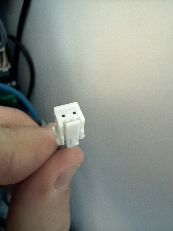

  • Elsdeniep
  • Registratie: April 2019
  • Laatst online: 21-09 22:07
Zit er geen sticker op het deksel?
Er staat heel groot INN-FR-B62 op je printplaat, of bedoel je iets anders?

Hondjeee schreef op vrijdag 9 januari 2026 @ 14:38:
INN-FR-B62 levert niks op of dit nu de 0-10V of modbus versie is...
Heb wel de documentatie gevonden van de INN-FR-B32, maar die is niet het zelfde :+.

Jazsie schreef op vrijdag 9 januari 2026 @ 15:27:
Die groene connector bij de linker onderhoek van de sticker, waar +AB- opstaat, dat is de modbus connector. Kan me niet voorstellen dat die erop zit als het bordje geen modbus ondersteunt.
Ik neem aan dat je de foto op zijn kop hebt gemaakt, maar linksonder op jouw foto zie je de plek waar de 0-10v connector anders zou zitten (bij de +- met 10v dc erbij).
  • Jazsie
Scherp @Hondjeee !
Ga ik eens proberen met de modbus registers van de B32 versie :+.

Hi all,
Met behulp van Chat lijkt het inmiddels behoorlijk goed gelukt om mijn warmtepomp goed en efficiënt ingeregeld te krijgen. Blijf het bizar vinden hoe gericht de adviezen (soms) kunnen zijn.
Wat ik echter nog wil doen is een weerstand op de innova Fancoils plaatsen, omdat ze nu pas bij 30 graden aanvoer aanslaan, dit vrij laat op mijn stooklijn de praktijk is en ze dan ook veel pendelen.
Heb al gelezen dat dit een 47k weerstand kan zijn, en ga deze denk ik schakelen met een Shelley zodat de weerstand alleen in de winter actief is.
Idealiter wil ik echter de bestaande bekabeling intact houden, en zat te denken om de temp sensor kabel te verlengen, en daar dan de weerstand+shelley te monteren. Kom er echter (ook met behulp van chat) niet uit welk type jst connector dit nou precies is.
Jullie een idee?
Zie onder 2 foto’s (betreft H2 op de print)Afbeeldingslocatie: https://tweakers.net/i/piYK1VzeUEUQTPtNs-OTD35-x2I=/x800/filters:strip_icc():strip_exif()/f/image/39Q4YxQjsOm0PfLMWo0EPjfj.jpg?f=fotoalbum_large
Afbeeldingslocatie: https://tweakers.net/i/ao28ONEtkvd9N96j-yCzOH61NR8=/x800/filters:strip_icc():strip_exif()/f/image/GxfHE3CnwUFZ5ag97X3RYAA3.jpg?f=fotoalbum_large

Als ik een uitsnede van je foto in google image zet dan komt dit eruit.
JST XAP-02V-1
en als ik die weer in google gooi dan krijg ik allemaal stekkertjes.

Thanks, bij mij bleef het nog breder qua stekkers. Lijkt erop dat dit niet zomaar verkrijgbaar is, dus ga alsnog wel knippen en met WAGOs aan de slag op de originele kabel denk ik.
Las net ook dat het tweakers gelukt is om de modbus aan te passen. Is dat te doen zonder ervaring? Dan lijkt nog een charmantere oplossing…

Ali: https://nl.aliexpress.com...6164&gatewayAdapt=glo2nld
Maar ja moet je weer wachten. :)
