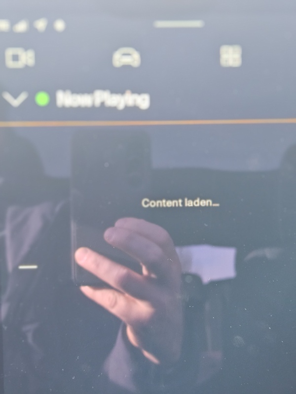

Meer mensen die dit regelmatig bij Spotify hebben? Muziek wordt wel afgespeeld maar als je dan Spotify openen en de/een playlist wilt openen om een nummer op te zoeken.... krijg je een leeg scherm. Wat helpt is een soft reset maar het irritante probleem dan is weer dat Spotify niet meer is ingelogd. En je kan (logisch) tijdens het rijden niet opnieuw inloggen. Dus wil je muziek? Moet je langs de weg stoppen. Hele vervelende bug maar ik denk dat Polestar/Volvo daar zelf niks aan kan/wil doen en van Spotify zelf hoef je al helemaal niks te verwachten aan bugfixen/updates/verbeteringen etc.

Juancho schreef op maandag 19 januari 2026 @ 14:18:
Ik heb dit ook met Youtube Music/Bluetooth Player
  • jjkester
Ja, met andere spelers ook. Heb nog geen patroon kunnen ontdekken hoe het ontstaat.
In plaats van een reset is een alternatieve workaround om als je stil staat (bijv bij een stoplicht) een settings scherm in de audio app te openen die niet tijdens rijden beschikbaar is. Als je dan weer gaat rijden wordt het scherm grijs en is er een knop om het scherm te sluiten. Die indrukken lijkt iets te resetten waardoor het daarna bij mij altijd weer werkt, overigens zonder de muziek te pauzeren. Maar dat werkt dus niet zo goed als je al op de snelweg zit, dan zal je toch echt bij een tankstation moeten stoppen of een file op moeten zoeken.

Hmm maar dat verandert de zaak wel natuurlijk! Want dan is het niet puur een bug van de Spotify app maar lijkt dit veel breder te liggen en dus een bug in de Polestar software. Ik moet alleen wel eerlijk bekennen dat ik een beetje de motivatie mis om dit soort issues te blijven inschieten. De reactie is altijd hetzelfde: support is heel snel en aardig en volgt alles goed op. Dat is het niet. Maar er gebeurt gewoon niks qua oplossing. Exact wat ik bij de vorige XC40 ook had. Je moet naar de dealer, ze erkennen iets, maar vervolgens komt het in Zweden ergens op de backlog en zie je het nooit meer terug.
Dat haalt voor mij alle motivatie weg om dit issue in te schieten al dan niet met bewijs erbij. Zoals ik laatst ook deed met het slechte camerabeeld en de tweak om dit iets beter te maken door handmatig de brightness op 100% te zetten. Je wordt oprecht bedankt door support voor de uitgebreide feedback, en ze zetten het door. Maar 100% dat Polestar er toch niks mee gaat doen.

vithar schreef op woensdag 21 januari 2026 @ 21:36:
Net terug van een kleine week Oostenrijk met de LRSM MY26 die op software versie 4.2.13 draait. Daarbij vielen mij een aantal zaken negatief op:
1) Het issue met de communicatiepin lijkt op de MY26 weer gewoon aanwezig terwijl dat indertijd als terugroepactie bij mijn MY22 verholpen was bij de Volvo dealer door het pinnentje te verbuigen: diverse keren ging hij bij snelladen naar rood als het een zware stekker was (met name bij Ionity)
2) Het entertainment systeem loopt bij elke keer als je uitstapt om te snelladen vast (zwart scherm) en duurt dan een paar minuten voordat het weer opnieuw op te starten is; echt heel irritant. Zelfs even parkeren, wat spullen uit de auto halen (zonder op slot doen of iets dergelijks) en weer wegrijden geeft een zwart scherm
3) In Duitsland aardig doorgereden (sommige stukken 180-210) en nu kreeg ik bij de laatste 2 laadstops bij het wegrijden de melding “Het aandrijfsysteem vereist service. Breng de auto naar een werkplaats”. De melding verdween uiteindelijk bij het rijden
Al met al best wat negatieve punten die ik niet (meer) had bij mijn MY22. Herkent iemand (één van) deze punten en zo ja, weet je wat er aan gedaan kan worden?
Als positieve opmerking: het snelladen gaat met deze software versie top: overal onder de 10% aangekomen en overal > 200kW als topsnelheid gehad.
En nog 2 zaken die ik vergeten was te vermelden maar vanochtend weer opvielen:
4) De hendel van de richtingaanwijzer piept bij het bedienen. Dit lijkt met name te gebeuren als de auto nog relatief koud van binnen is.
5) Bij harde (zij)wind hoor je de voorramen bovenaan bewegen alsof ze niet strak genoeg ingeklemd zitten
Ik ga maar eens met Polestar support contact opnemen.

@vithar,
Wbt snelladen, ik had dat in de eerste weken wel toen ik eind augustus de MY26 PS2 kreeg. Daarna eigenlijk nooit meer gezien en ik sta vaak 1x p/w aan een snellader (Fastned/Shell etc). Heb niks verandert, maar nu gaat het al tijden gewoon in 1x goed. Maar hoezo kan jij al met 200kW laden? Heb je de nieuwste update al op je wagen waar het opgelost zou zijn? Of sta je toevallig aan een laadpaal die wel 200+kW aankan?
Wbt zijwind, die herken ik wel. Voor mijn gevoel staat er dan een raam iets op een kier wat soms ook daadwerkelijk is. Je hoort letterlijk het raam bewegen als je alle 4 de buttons even bij langs loopt. Maar soms ook niet, maar dat windgeruis is best aardig aanwezig idd.
De rest van je punten herken ik eerlijk gezegd niet.
