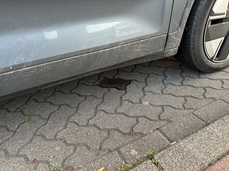

Willen jullie even meekijken, stond ff stil langs de autobahn op weg naar huis. Er lag wat vloeistof onder de auto ter hoogte van de passagiers voordeur….
Afbeeldingslocatie: https://tweakers.net/i/aI6poJijiuMsVyahRyvgI9_8Y30=/800x/filters:strip_icc():strip_exif()/f/image/XrFMWbXLrwLWJKAyUVdwZ5jH.jpg?f=fotoalbum_large
Gewoon standaard condenswater van de AC oid. Of kan ik aansluiten in de rij van de lekkende invertor. Iemand die dit herkent?

Heb je gevoeld/geroken? Ik zou verwachten dat koelvloeistof een kleur/geur zou hebben. Maar als ik zo lees zou het grote kans zijn dat het AC condens is.

MR. RHS schreef op vrijdag 8 augustus 2025 @ 22:02:
Condens inderdaad. Zelf ook aantal keren gehad.
Lekkende invertor? Heb je dat zelf verzonnen of is dat echt een probleem? Zit al 5 jaar hier op dit forum maar kan me niet herinneren dat ik die hier heb gezien.

  • MR. RHS
  • Registratie: Maart 2015
Ollie89 schreef op vrijdag 8 augustus 2025 @ 23:37:
Niet met m’n neus erboven gehangen, maar geen sterke geur waargenomen. Even kort aangeraakt, kwam waterachtig over. Denk dat we de conclusie wel kunnen trekken dat het gewoon condens was.
Vwb die invertor, semi zelf bedacht op basis van een aantal eerdere post hierboven :X

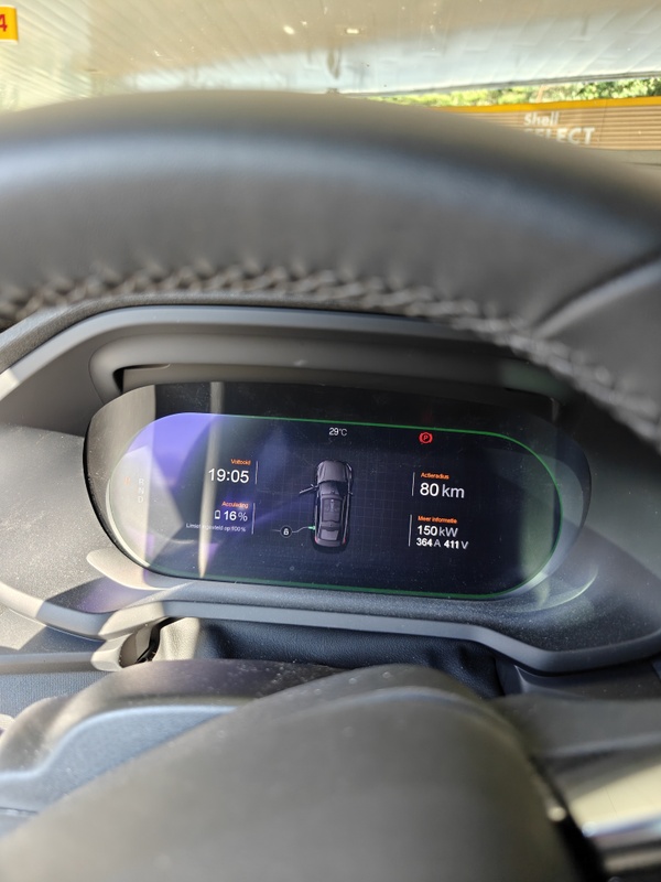

Afbeeldingslocatie: https://tweakers.net/i/SWBH7QDQiOIPaC9hgnVB-kCTI7k=/x800/filters:strip_icc():strip_exif()/f/image/SZ1XMn5dJYGSqpLBacGp6EIq.jpg?f=fotoalbum_large
Hier nu ook problemen bij het laden. Aan de paal gezet met 10% en laad nu ook maximaal met 150kw. 3 weken geleden vriendin naar Polen geweest en nergens last van.

Welke max snelheid had de laadpaal, en welk bedrijf was het (fastned, shell, etc.)?

Het was de Shell Recharge in Zeist. Een paal van 300kw. Aan de andere kant stond wel een opel Corsa te laden... Heb niet het idee dat dit invloed heeft.

Vaak kan zo'n paal tot X kW laden, maar deelt hij het vermogen tot de aangesloten wagens. Als de corsa ook 150 kW kan laden zou het wel eens kunnen dat jullie elk de helft kregen. Bovendien hebben laadpalen vaak ook een regeling die zorgt dat het hele laadpark niet overbelast raakt. Als je sommige laadparken ziet met bvb 10 300 kW laadpalen, kan ik me inbeelden dat het park niet perse over 3 MW beschikt.

Dit is een Alpitronic 300 kW lader. Deze kan zijn 300 kW power in stappen van 75 kW verdelen over de 2 CCS poorten. Dit betekent dus dat als die Corsa met minimaal 76 kW aan het laden was, jij maximaal 150 kW krijgt. Pas als die Corsa onder de 75 kW komt, kan de laadpaal max 225 kW aan jou ter beschikking stellen. Aangezien de e-Corsa met 100 kW kan snelladen is de kans groot dat die 150 kW die je hebt ervaren dus kwam doordat de laadpaal niet meer kon leveren aan jou dan 150 kW.

Ik ga het in de gaten houden. Paar posts hiervoor was ook iemand die door software updates problemen had en daardoor maar 150kw kreeg. Ik houd jullie op de hoogte.

Gaat inderdaad niet op. Ik ging aan een 320 kw lader laden. Stonden 4 stalls maar ik was de enige. Max 150 kw. Er werd niks gedeeld dus. En ook bij andere palen met 300 kw etc, mijn polestar is nooit boven de 150 kw gekomen.

Beide zaken kunnen spelen:
- Er zijn inderdaad mensen die aangeven dat ze max 150kW kunnen laden terwijl de laadpaal niet beperkend is en ze ook een laag genoeg SoC (< 20%) hebben; als dit speelt dan is het handig om dit bij Polestar te rapporteren
- Het kan ook zijn dat de laadpaal de beperkende factor is of dat gestart wordt met laden met een te hoog SoC (>20%)
