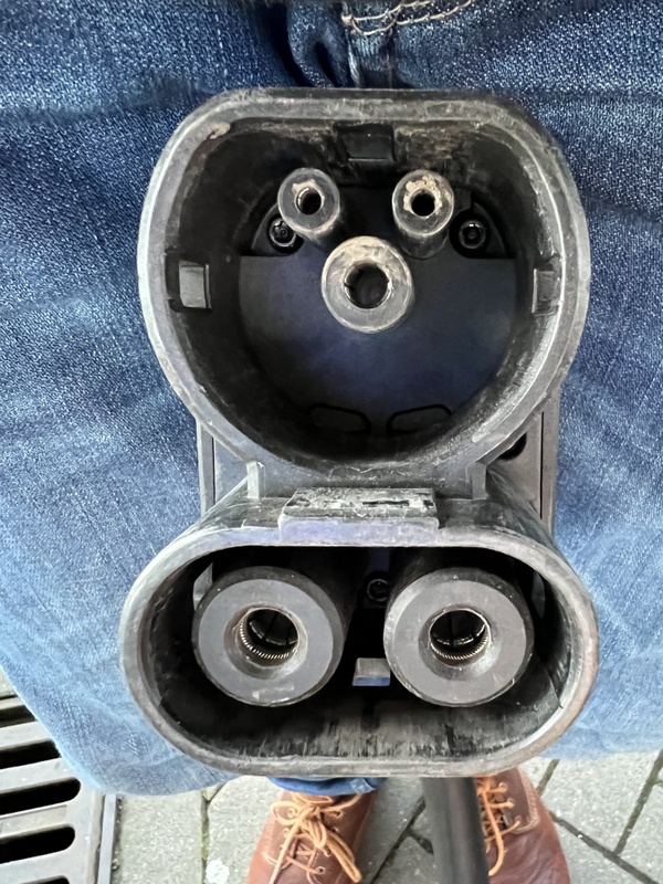

Zojuist opnieuw een Fastned CCS HPC die weigert, bij Groningen. Een andere bij hetzelfde station deed t wel.
Zien jullie hier iets aan waardoor het niet zou werken?

kramon schreef op zaterdag 21 januari 2023 @ 16:24:
Ik zie alleen een veel gebruikte stekker met veel slijtage. Aandrukken/omhoog houden hielp niet?
Het gaat trouwens om de bovenste twee kleinere pinnen. Als die slecht contact maken kan er niet gecommuniceerd worden. De dikke onderste zijn voor de gelijkstroom, de middelste is aarde.
[ Voor 7% gewijzigd door JTHZZ op 21-01-2023 16:30 ]

JTHZZ schreef op zaterdag 21 januari 2023 @ 16:27:

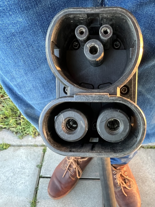

Heb 3x geprobeerd met drukken en omhooghouden… zal s vegertje meenemen de volgende keer.
Deze deed t wel; lijkt minder vies:
Afgelopen maandag ook 2 x een Fastned die het niet deden, vandaag een allego die weigerde. Tot nu eigenlijk nooit problemen maar vind het wel waardeloos. Het ligt echt wel aan de auto want bij andere auto’s op deze plaatsen geen probleem. Uiteindelijk bij een Tesla sc geladen. Dat werkt super, tot 155 kW. Deze hebben ook niet van die achterlijk zware kabels als Fastned en Allego. Ook voordeliger overigens.
