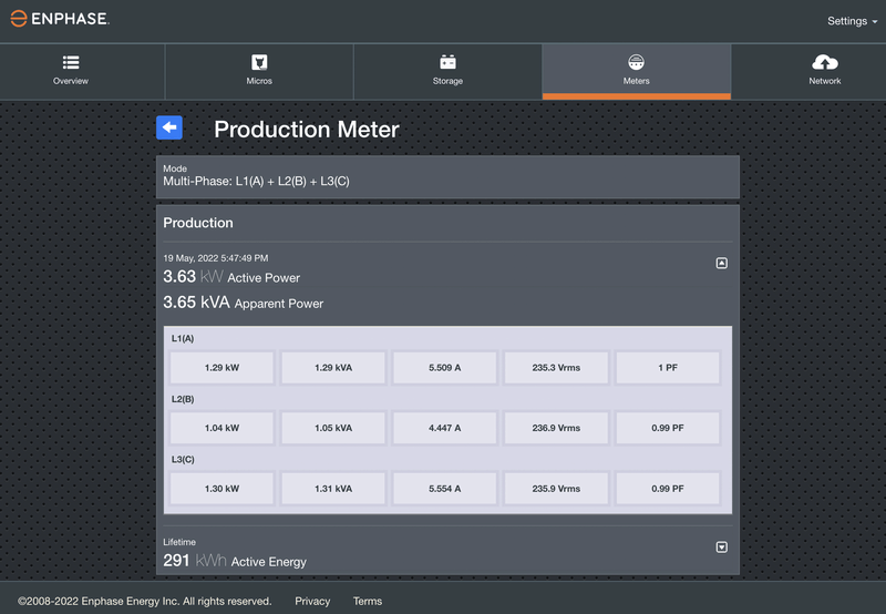

Maar waar het bij mij mis lijkt te gaan is:
24
25
26
27
28
29
30
        "voltage": 473.516,
        "channels": [
                "voltage": 233.379,
                "voltage": 233.122,
                "voltage": 7.015,
        "voltage": 470.175,
        "channels": [
                "voltage": 233.370,
                "voltage": 232.964,
                "voltage": 3.841,

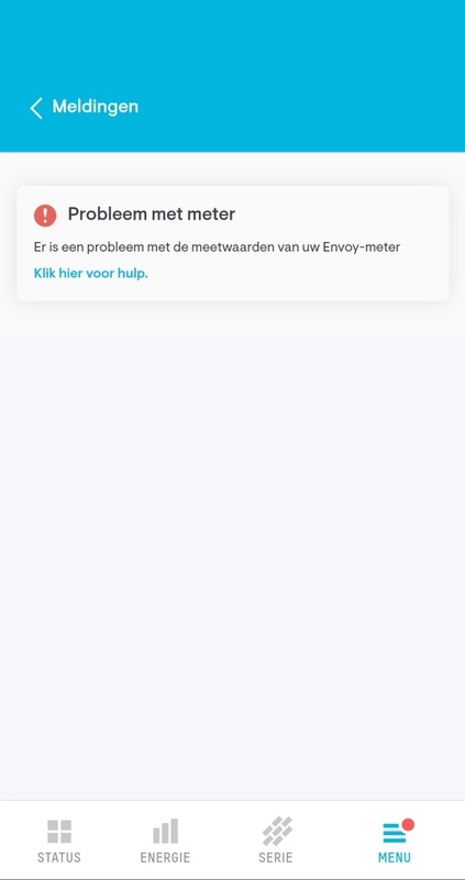

Waarom lees ik blijkbaar 2x de spanning af,
En de 3e spanning klopt natuurlijk niet,
Zien jullie daar wel de juiste spanningen staan? en wat is het verschil tussen de 1e en 2e uitlezing?
En waar wordt dit precies gemeten?
Mijn systeem lijkt verder wel helemaal te werken.

Zie hier de output van mijn systeem; wellicht kun je e.e.a. vergelijken.
Het lijkt erop alsof er bij jouw systeem 2 van de 3 fases spanning genereren, mogelijk "ziet" de Envoy fase 3 niet of zit er een onderbreking in een fase kabel?
  • M-int
  • Laatst online: 27-10 20:15
Met ZuidLimburg eens; het lijkt er op dat fase 3 niet goed rapporteert of aangesloten is.
Dit zou ook moeten betekenen dat de rapportage van de IQ's een raar beeld moeten geven.
Zijn er panelen die niet rapporteren of geen opbrengst geven? Dan zitten deze ws op de Fase 3 kabel.
Is je systeem uit gerust met 3x een 1-fase kabel voor de omvormers of 1x een 3-fase kabel?
Zijn alle CT's goed aangesloten op de envoy?

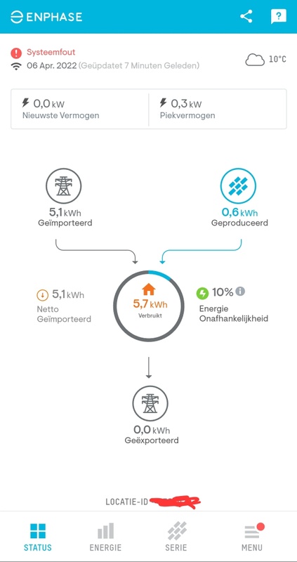

Sinds dit weekend heb ik mijn Enphase systeem draaien. 6 x IQ7+ metQCELLS 375Wp achter een Envoy-S Metered.
Ik heb de twee CT spoelen aangesloten. Eén op de productie fase, één op de hoofdfase.
In eerste instantie had ik de stoep op de hoofdfase verkeerd om zitten. Klassieke fout :D gisteren heb ik dit hersteld. Vervolgens de consumptiemeter uitgeschakeld in de Toolkit en een half uur later weer ingeschakeld.
Nu het probleem: de foutmelding blijft staan in de Enlighten app. Dat is vreemd, want ik weet nu 100 procent zeker dat alles goed is aangesloten.
Vragen:
1) Moet ik zelf de foutmelding weghalen via mijn Installer account?
2) Zo nee, duurt het een periode van x uur / dagen voordat de foutmelding uit zichzelf verdwijnt?
Update (14:55): storing is niet meer te zien. Het is 24 uur geleden dat is de spoel heb omgedraaid, dus kennelijk is er een treshold van 24u voordat een storing verdwijnt
Hieronder wat screenshots.Afbeeldingslocatie: https://tweakers.net/i/KyHQDmLu-AmDnH-tuDYVCNMhbIg=/x800/filters:strip_icc():strip_exif()/f/image/9BoP7nXczFZHDSkEx5GLkV00.jpg?f=fotoalbum_large
Afbeeldingslocatie: https://tweakers.net/i/4iminuF3bbRGXxa8rRUloIdTX30=/x800/filters:strip_icc():strip_exif()/f/image/jpSVk7lm79OwFtTc8Ux2MIBZ.jpg?f=fotoalbum_large
Afbeeldingslocatie: https://tweakers.net/i/UWC94gYGsuE8ilrYE6K7SlLk2mY=/x800/filters:strip_icc():strip_exif()/f/image/uw7tjhS55hVm7zCKd9RqTjfY.jpg?f=fotoalbum_large
[ Voor 4% gewijzigd door eelcoo op 06-04-2022 14:57 ]

@eelcoo Ja het duurt volgens mij vrij lang voordat de foutmelding verdwijnt. Morgen weer even kijken. Mits alles goed zit, is de kans groot dat morgen de foutmelding weg is.
Als je maar zeker weet dat de blauwe en witte draadjes niet verkeerd om zitten, en de CT spoel zelf de juiste richting op zit :)
Sidenote, heb je een eenfase systeem of een driefase systeem? Want je heb het over 2 CT spoelen, dus 1 fase, maar in je screenshots staat 'Meerfasig' (maar enkel op L1(A) zit een CT spoel op). Wellicht niet goed ingesteld?

  • eelcoo
  • Laatst online: 26-08-2025
Pazo schreef op woensdag 6 april 2022 @ 14:00:
Ik had al zo'n vermoeden. Spoel zit in de juiste richting en de blauw/witte bedrading zit goed :)
Met betrekking tot je sidenote: ik heb inderdaad een 1 fase systeem. De toolkit geeft bij het instellen 3 opties. Zie ook de screenshot. Lijkt een bug of fout in de vertaling dat hij dan toch op meerfasig blijft staan, of is dat nog een instelling die je elders kunt wijzigen?

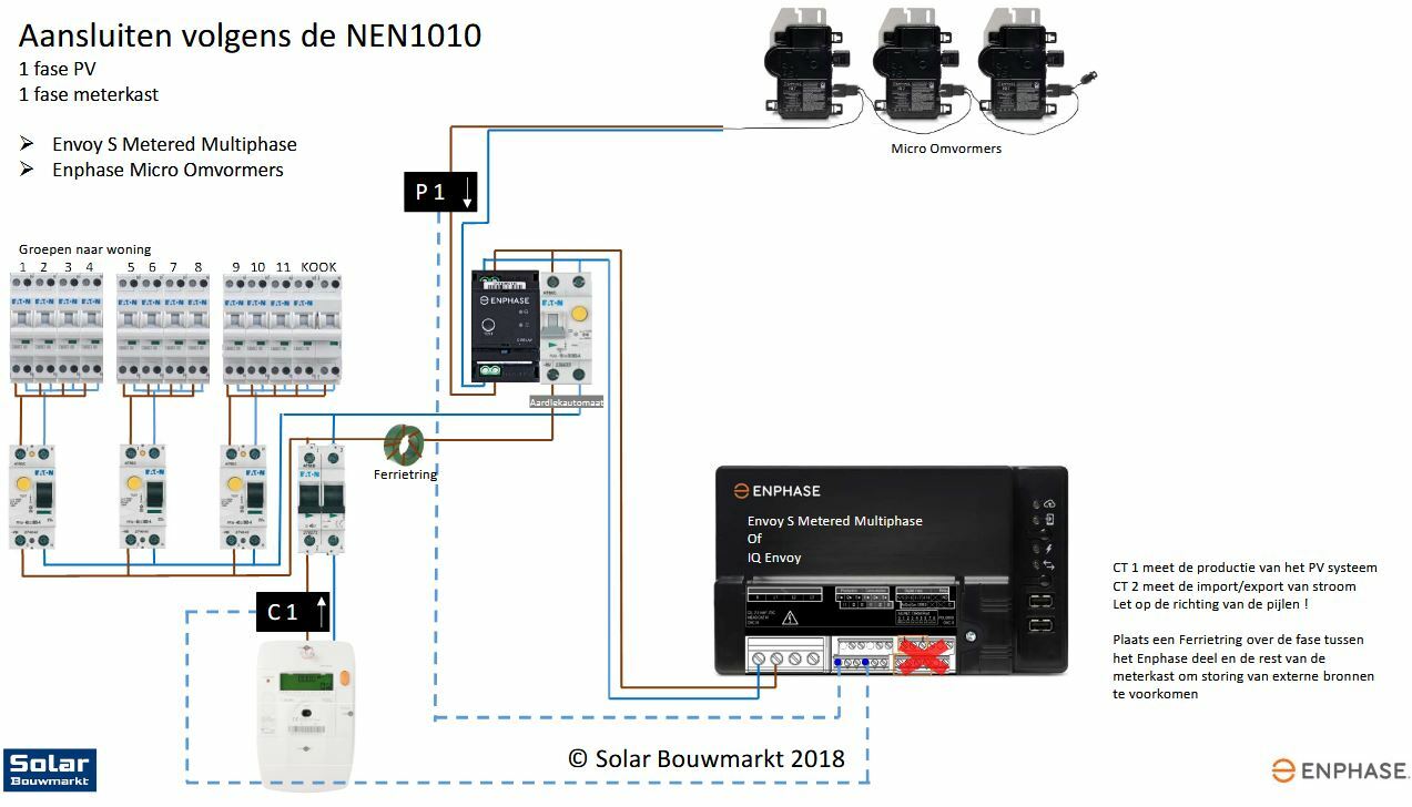

@eelcoo Ja dat zal dan wel een foutje zijn in de app.
Je hebt dat omdraaien / goedzetten van de CT spoel vandaag gedaan? Even wachten tot morgen. Mij staat bij toen ik het installeerde dat ik er ook mee zat te klooien, maar dat het dus lang duurt voordat de foutmelding verdwijnt (en het dus gewoon goed zat). Niet echt realtime zeg maar.
En ik neem aan dat ie wel op de juiste locatie zit?
Afbeeldingslocatie: https://tweakers.net/fotoalbum/image/dumSrOEx9bRuoY094rfzEqjD.jpg

@Pazo klopt, zit precies zoals in dit schema. De consumptiewaarden kloppen ook als ik bijvoorbeeld een kachel van 2000W even aanzet. Even geduld dus :)
Edit (14:55): storing is niet meer te zien. Het is 24 uur geleden dat is de spoel heb omgedraaid, dus kennelijk is er een treshold van 24u voordat een storing verdwijnt.

@eelcoo OK, dan maar even vanuit gaan dat het morgen weg is :)

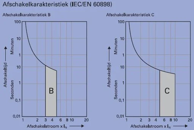

  • martijn v o
  • Registratie: Januari 2020
  • Laatst online: 21:36
martijn v o
Certified by Enphase
Je kunt twee dingen doen.
als je een PV verdeler hebt, de automaat in de meterkast en in de PV verdeler wijzigen in een 20A.
Draad van meterkast naar pv verdeler 2,5mm2.
Of dat mag weet ik niet, ik zie nergens PV verdelers met 20A alleen 16A.
Of de 16A laten zitten, deze kan wel tijdje iets hoger aan:
Afbeeldingslocatie: https://tweakers.net/i/PJeb_6XOd6DeCs_6D_3_EKkFaTk=/full-fit-in/4920x3264/filters:max_bytes(3145728):no_upscale():fill(white):strip_exif()/f/image/RTcgYawzC1TvZWpGJ7RLYV06.webp?f=user_large
1,2 maal 16A is 19A voor 100 minuten.
[ Voor 3% gewijzigd door martijn v o op 24-04-2022 20:24 ]

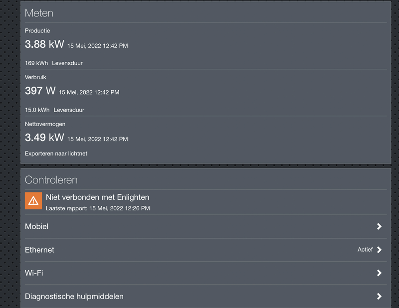

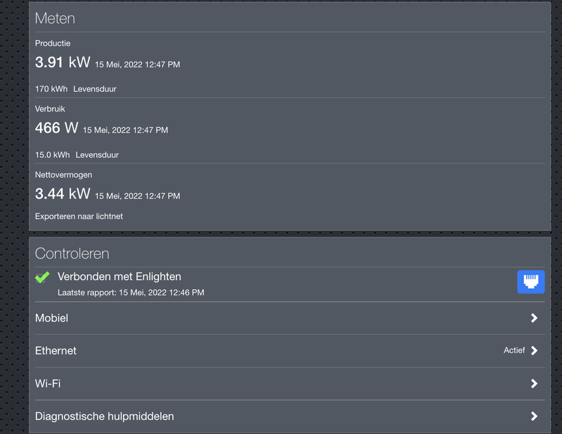

Bij mijn Envoy gaat regelmatig (vaak meerdere malen per dag) de Internet verbindings-LED (Bovenste) op rood gedurende ca 10 minuten.*
Op dat moment is er niets aan de hand met mijn internetverbinding.

Wat zie je via http://envoy/home?locale=nl of op de plek van envoy je intern ip-adres van je envoy?
Onder controleren zie je:
Verbonden met Enlighten
Laatste rapport: 15 Mei, 2022 12:34 PM
Bij mij een groen Vinkje.
Omdat ik de S-metered heb zie ik boven onder Meten bij Productie, Verbruik en Nettovermogen een actuelere tijd die iedere minuut update. Iedere 15 minuten zie ik onder Controleren de tijd ieder kwartier updaten als hij zijn info naar de Enlighten server/cloud stuurt.
  • gervanlierop
  • Registratie: Januari 2017
  • Laatst online: 02-11 12:29
Afbeeldingslocatie: https://tweakers.net/i/F3fGqt8FDXWKiK1AmURNKYlfFmk=/800x/filters:strip_exif()/f/image/0AMskAPsZa5XzyLOMuISdmh5.png?f=fotoalbum_large
Dit is terwijl het rode LED-je brandt.
Ik heb op dat moment eenping lopen naar de Envoy en die geeft geen probleem met communicatie naar het IPadres.
Onderstaande is nadat zojuist de Led weer groen werd...
Afbeeldingslocatie: https://tweakers.net/i/ZBRL2wUtwuaE0KcE-T6dOHWu5vI=/800x/filters:strip_exif()/f/image/BiiL7OkwXhN8dxU49CXZovGX.png?f=fotoalbum_large
[ Voor 40% gewijzigd door gervanlierop op 15-05-2022 12:49 ]
  • thetouch
  • Laatst online: 25-10 15:28
Ja, dan komt de info via de CT spoelen gewoon goed door in de Envoy. Enige puntje is dan de melding dat hij niet verbonden is/blijft met Enlighten.

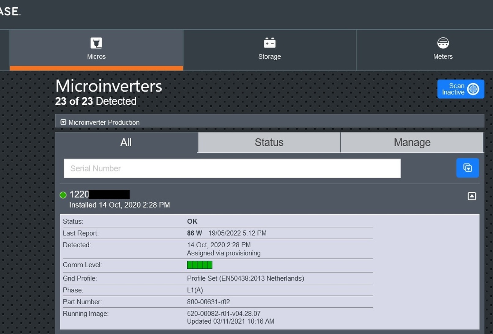

@B-Force Het downloaden / instellen daarvan kan volgens mij alleen via de Installer Toolkit app.
Via de installer pagina op de browser kan je wel de status zien, kijk dan onder tabblad Micro's en klik dan een micro aan. Je zie daar o.a. Grid Profile, en ook de firmware die erop draait.
Afbeeldingslocatie: https://tweakers.net/i/HBfxxFBnrNzKC_PfvJoaiQjDZE8=/full-fit-in/4920x3264/filters:max_bytes(3145728):no_upscale():strip_icc():fill(white):strip_exif()/f/image/6xwUL2oOMqZQwgkEmj9KMv5n.jpg?f=user_large
EDIT:
Staat trouwens ook op de overzichtspagina, onder Q-relay:
Afbeeldingslocatie: https://tweakers.net/i/HJ01yLPasegs2oMWdUoPvDkO_fY=/full-fit-in/4000x4000/filters:no_upscale():fill(white):strip_exif()/f/image/bejQHE00qyy4RAcy3flT5SuF.png?f=user_large
[ Voor 20% gewijzigd door Pazo op 19-05-2022 19:25 ]
