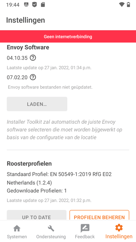

Het lijkt er op dat het onmogelijk is om de Envoy en de omvormers te activeren zonder een actieve internetverbinding. Er moet een grid profile in de Envoy worden gezet om deze en de omvormers geschikt te maken voor het Nederlandse stroomnet (blijkbaar standaard met profiel voor US net geleverd).
Ik heb in de Installer Toolkit (android telefoon) het profiel kunnen downloaden (en tevens de updates, zoals de v07.02.20) maar zodra ik dit dan wil overbrengen (niet de firmware, maar het grid profiel) klapt de app eruit doordat er waarschijnlijk geen actieve internetverbinding is.
In deze stap is het dus mogelijk om handmatig de firmware te updaten, zoals te zien is in dit plaatje van de Enphase site.
Afbeeldingslocatie: https://tweakers.net/i/e-SWpPaNji0gXEGftxUviaUw5nw=/x800/filters:strip_exif()/f/image/gfm3vTovBMF0Vr3pDKwQ0z6a.png?f=fotoalbum_large

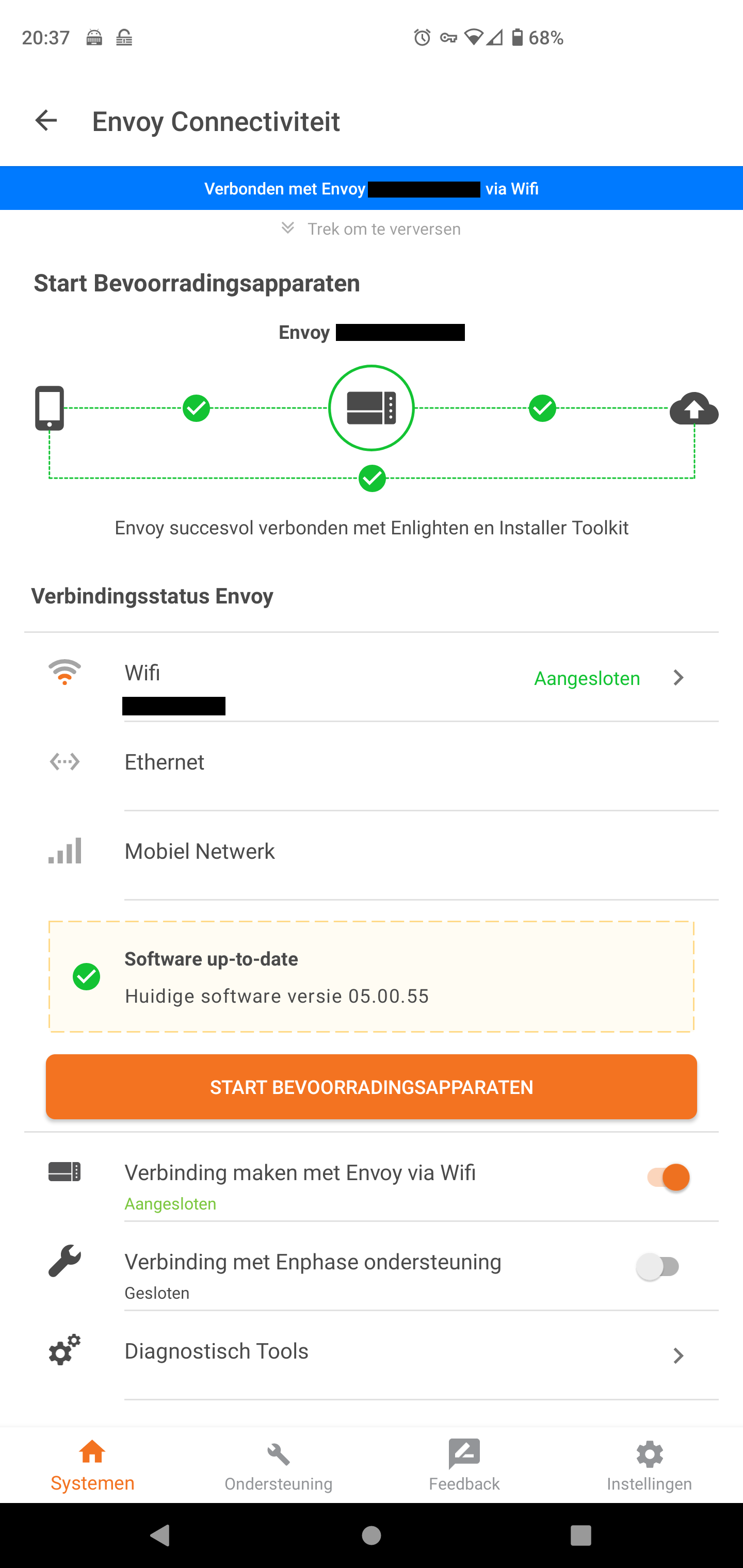

Ik kom op de support site van Enphase dit recente bericht tegen:
Vedavyasa S(Moderator):
Software updates has to be requested through the installer toolkit or through Enlighten manager. In the envoy page you have an option for update software, if you click on update software a task will be generated and the software will be updated to the latest version.
Dus de update gaat niet automatisch maar moet worden aangezet

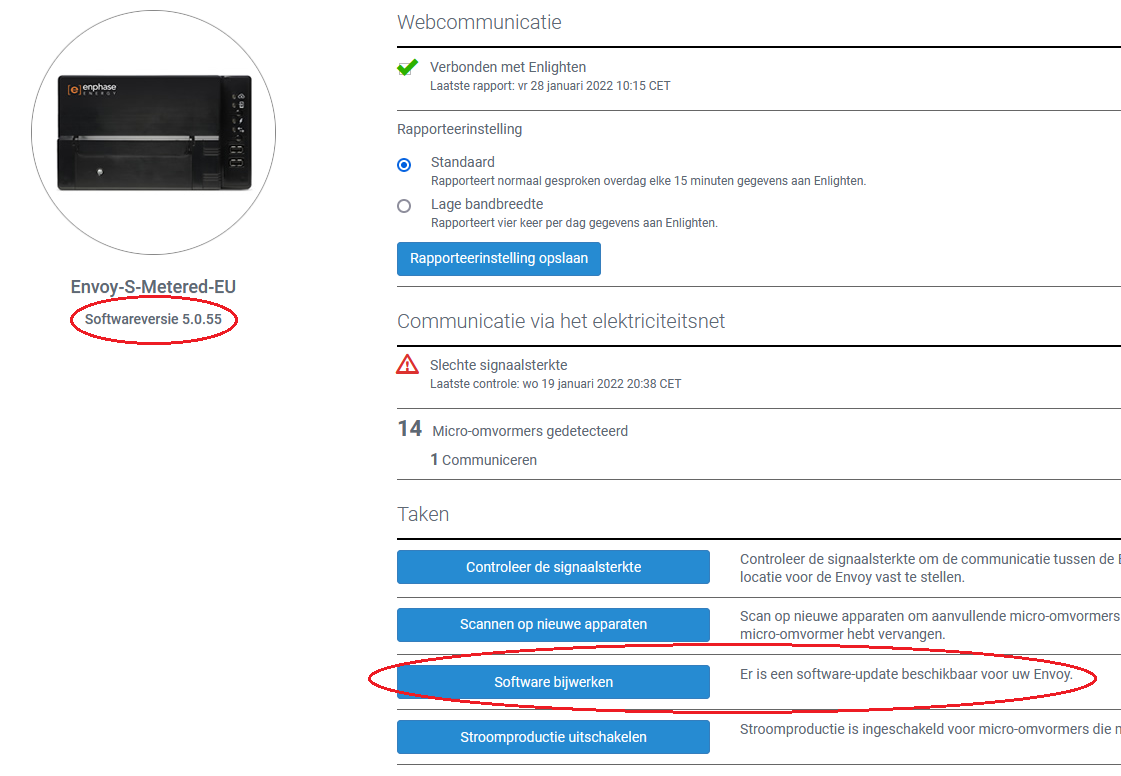

berend_ schreef op vrijdag 28 januari 2022 @ 09:23:
Dat klopt ja. In Enlighten Manager staat de optie onder 'Apparaten' en dan op je Envoy klikken. Ik heb echter al enkele keren op de update-knop gedrukt, krijg dan melding dat de software update is ingepland, maar tot op heden nog steeds op v5.0.55. En iedere keer als ik weer inlog, staat het weer op 'Er is een update beschikbaar'.

Pazo schreef op vrijdag 28 januari 2022 @ 10:23:
Al een power cycle gedaan?

berend_ schreef op vrijdag 28 januari 2022 @ 12:25:
Nee dat nog niet, is wel een idee :)

@martijn v o is dat een oudere versie van de Installer app, of waar zit je in?
Ik zie dit:
Afbeeldingslocatie: https://tweakers.net/fotoalbum/image/yJDDzYjHbsvl9Efjhnv00kdr.png
Zegt dus dat mijn Envoy up-to-date is, terwijl Enlighten Manager zegt dat er een update is :?
Ik zal vanavond nog eens even gaan spitten.

  • berend_
  • Laatst online: 23-07 21:41
Pazo schreef op vrijdag 28 januari 2022 @ 15:56:
@martijn v o
Als je rechtonderin naar Instellingen gaat kom je op dit scherm:
Afbeeldingslocatie: https://tweakers.net/i/_fiO4ZjjNGbhZj4BDPVIYxhue1I=/x800/filters:strip_exif()/f/image/QyWVSPoUHVoTvPxZRQ9VxGPa.png?f=fotoalbum_large
Daar zie ik bij mij 2 updates (hoewel 04.10.35 een downgrade is voor mijn huidige versie), ik heb die V07.02.20 (nog) niet gedownload. Want die wil ik dus (nog) niet omdat die moeilijkheden geeft voor de toegang tot de lokale api.
turkeyhakan schreef op vrijdag 28 januari 2022 @ 14:13:
Wat houdt netwerkprofielen en helpbestanden in?
Netwerkprofielen zijn instellingen voor de Envoy en de micro-omvormers voor het energienetwerk waar ze in gebruikt worden. Standaard zit er een US profiel op en die wordt tijdens de activatie naar een profiel voor het Nederlandse net gezet.
De helpbestanden zijn denk ik bestanden met uitleg over de werking van het systeem.

Ik kwam in de Installer Toolkit dus versie 07.02.20 tegen, had 'm niet gedownload (vandaar dat ie zegt "niet geüpdatet")

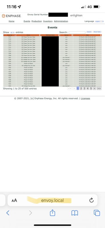

Vraagje: hebben jullie soms ook onder apparaten (Enlighten app) dat een paar micro's een foutmelding geven? Terwijl ze wel produceren? En via 192.168.x.x zie ik die meldingen niet.
Wat zijn die foutmeldingen dan?
Via http://envoy/event.json (met inlog installer en envoy ww) kan je een overzicht van storingen in het systeem op micro omvormer en Envoy niveau zien.
Enphase topic • Jeroen.nl • PVOutput
  • turkeyhakan
  • Laatst online: 21:53
Pazo schreef op vrijdag 4 februari 2022 @ 09:51:
Heb helaas geen installer account. Wel brandt op de envoy alles groen.
In de app heb ik 3 foutmeldingen onder apparaten. De vorige keer nadat ik de stroom eraf had gehaald had ik hetzelfde issue.

turkeyhakan schreef op vrijdag 4 februari 2022 @ 10:54:
Nee, dat bedoel ik niet, je kunt wel inloggen. Heb je een Envoy S metered?
Even serienummer erbij pakken.
Hier inkloppen: https://blahnana.com/passwordcalc.html
Username is installer, wachtwoord wordt dan gegeneerd.
Dat is het wachtwoord van je Envoy.
Dan naar: http://envoy/event.json (of bij envoy het interne IPadres van de Envoy invullen). Er wordt dan gevraagd om gebruikersnaam en wachtwoord, en dat is dus installer + het Envoy wachtwoord.
Niet schrikken hoeveel meldingen erin staan, want als het donker wordt geven de micro's ook meldingen dat er te weinig power is (of iets in die trend), maar dat is dus normaal.

Pazo schreef op vrijdag 4 februari 2022 @ 11:01:
Als je het ip adres niet weet of niet weet hoe te achterhalen kun je ook http://envoy.local/event.json gebruiken
Afbeeldingslocatie: https://tweakers.net/i/xxGzymHIEzLxEdNR4ATMGO_YAeI=/x800/filters:strip_icc():strip_exif()/f/image/ttG1zHzLv4u2p0m6Zf1SQkqy.jpg?f=fotoalbum_large
[ Voor 17% gewijzigd door pbvdven op 04-02-2022 11:19 ]
Ik heb een Envoy S (non metered). Mijn gebruikersnaam zou installer of envoy moeten zijn en mijn wachtwoord de laatste 6 cijfers van mijn serienummer. Werkt helaas niet..
  • turkeyhakan
pbvdven schreef op vrijdag 4 februari 2022 @ 11:12:
IP-adres weet ik wel! Maar heb geen toegang (zie bovenstaande).

turkeyhakan schreef op vrijdag 4 februari 2022 @ 11:26:
Hmm jammer, ik kan het zelf niet testen (want heb de S-metered), maar ik heb gelezen dat bij de non-metered versie inderdaad envoy en de laatste 6 cijfers van je serienummer van de envoy zou moeten zijn.
Maar als je weet wat de foutmeldingen zijn, hier maar even melden :)
  • turkeyhakan
Pazo schreef op vrijdag 4 februari 2022 @ 11:46:
In de app staat alles weer op groen! De vorige keer had ik dit ook na een stroomonderbreking van een paar minuten. Daarna blijft alles ook groen..
Via de link kun je niets verkeerd doen neem ik aan of iets per ongeluk aanpassen, ook niet zonder in te loggen?

turkeyhakan schreef op vrijdag 4 februari 2022 @ 11:50:
Nee, is alleen maar een overzicht van meldingen, zoals ook in het screenshot van @pbvdven te zien is.

Pazo schreef op donderdag 17 februari 2022 @ 13:49:
Volgens mij kan dat niet (meer). Als je namelijk nu een installer account wil aanmaken, dan krijg je de melding dat je contact op moet nemen met Enphase. 2,5 jaar geleden kon je dat nog wel gewoon online registreren. In de bekende DHZ-handleiding van Solar-Bouwmarkt stond dit zelfs uitgelegd. Nu kan je alleen nog maar een DHZ account aanmaken.
In de dhz-handleiding van solar-bouwmarkt staat:
Ga naar de Enlighten website en klik op ‘Sign up for Enlighten’
Geef aan dat je een ‘professional’ bent en vul de gevraagde gegevens in. Geef jezelf een
leuke bedrijfsnaam (wees creatief :) ). Als je jezelf als DHZer opgeeft heb je straks minder
mogelijkheden...
Dan zou je toch kunnen kiezen voor:
Afbeeldingslocatie: https://tweakers.net/i/IKC1jooVdjWN1aczHqpHrD-dLpk=/full-fit-in/4000x4000/filters:no_upscale():fill(white):strip_exif()/f/image/90e3SbE21f7wxWPjlMriypKJ.png?f=user_large
