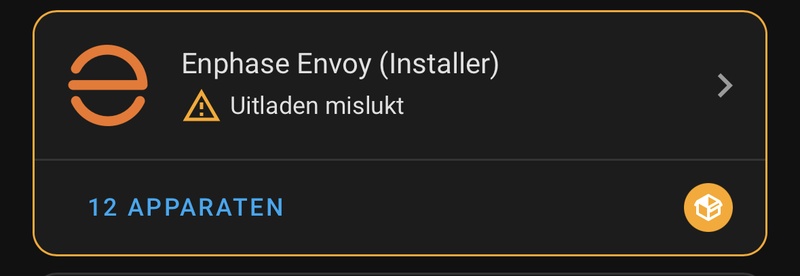

Goedenavond,
Weet iemand, wat deze melding betekent?
Afbeeldingslocatie: https://tweakers.net/i/ZFz3vZbwQH7YTCFmn787kegk_9E=/800x/filters:strip_icc():strip_exif()/f/image/Fm4idZeNun3GoB4QLX73Cza9.jpg?f=fotoalbum_large
Ik krijg overigens netjes alle data, met korte interval, binnen in Home Assistant.
Dank!

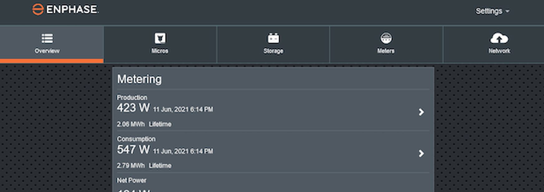

  • Laatst online: 01-10 12:52
Als ik het locale url van mijn Enphase open, kan ik, zonder in te loggen of een token te halen met een token voor de 'owner'-rol, naar http://[lokaal ip]/installer/setup/home. (Afbeelding komt uit OP.) Ik kan dan ook de tabjes openen en bijvoorbeeld info per paneel zien.
Ik ben blij met die toegang, want zo te lezen is dat de snelste manier om rechtstreeks data op te halen voor Home Assistant. (Al ben ik een beetje de weg kwijt hoe dat dan moet, maar dat is voor een volgende post.)
Echter: ik snap niet goed waarom ik bij die pagina en gegevens kan. Nooit een installeraccount aangemaakt of dingen aangepast.
In 'toegangsrechten' op Enlighten staat netjes de installateur onder 'companies' en 'PV system maintainer". Opvallend (denk ik) is wel dat 'Enphase Energy' ook vermeld is onder 'companies'.
Zie ik het omdat ik 'mazzel' heb? Omdat ik op een oudere firmware zit (waarom?) Omdat ik een toffe installateur heb? Omdat ik toch iets aangepast heb?
Gateway: Envoy-S-Metered-EU
Gateway firmware: D7.0.88
Afbeeldingslocatie: https://tweakers.net/i/ZVA8ecJLpIErKXerMCM_oPBOaRA=/full-fit-in/4000x4000/filters:no_upscale():fill(white):strip_exif()/f/image/einzQ9Ald7zwbFvISw3jhsjy.png?f=user_large
[ Voor 21% gewijzigd door wernert op 21-07-2023 22:54 . Reden: wel token, maar owner ]

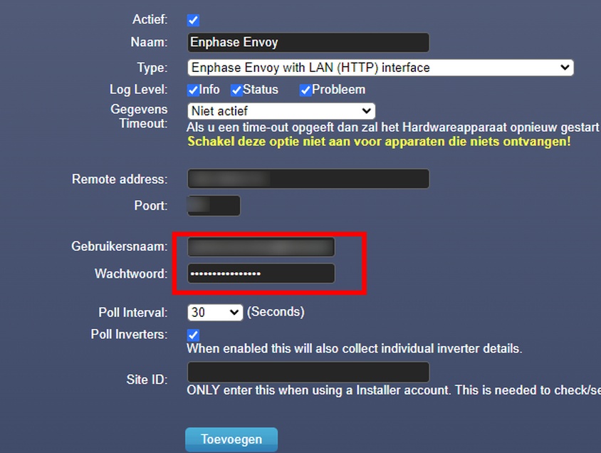

  • rsnhakan
  • Laatst online: 22:04
HA is geüpdatet naar 2023.8 maar helaas geen Envoy/IQ Gateway support.
  • glas86
  • Registratie: Augustus 2016
  • Laatst online: 21-11 23:44
Ruisbak schreef op dinsdag 1 augustus 2023 @ 09:09:
Op mijn Envoy-S-Standard-EU lukte dat ook nog, toen hij op firmware D7.0.88 zat.
Na de recente update naar D7.6.175 is dat dicht gezet, want ik kan er nu niet meer bij.
Kwestie van tijd voordat hij bij jou ook op de nieuwe versie komt te staan.
Gelukkig werkt alles nog in Domoticz 2023.2, met de standaard Hardware interface en een user account.
(Enphase Envoy with LAN (HTTP) interface)
Hopen dat dit zo blijft. :)
Ik gebruik de installer link ook regelmatig, heb er recentelijk nog mijn systeem mee kunnen reanimeren nadat deze belabberd produceerde na installatie. Daarnaast vind ik het fijn om op een detail niveau inzage te kunnen krijgen op mijn systeem. Zeker m.b.t. de omvormers. Ik zou het vervelend vinden als dit wordt dichtgezet. Zit momenteel nog op firmware D7.0.88. Had je niet de mogelijkheid om updates ergens uit te zetten?
Als dit toch dichtgezet wordt moet je dan een installer account gaan regelen door jezelf te registreren als fictieve installateur bij Enphase of zo alsnog de benodigde toegang te krijgen of moet ik dan de installateur lief aankijken? Een read only account zou ik al mee vooruit kunnen. Aan de ene kant heb ik begrip maar aan de andere kant is toch wel bijzonder te noemen dat je voor een vermogen op je dak legt maar er verder niet zoveel mee kwa inzage van je systeem.
[ Voor 20% gewijzigd door glas86 op 03-08-2023 09:44 ]

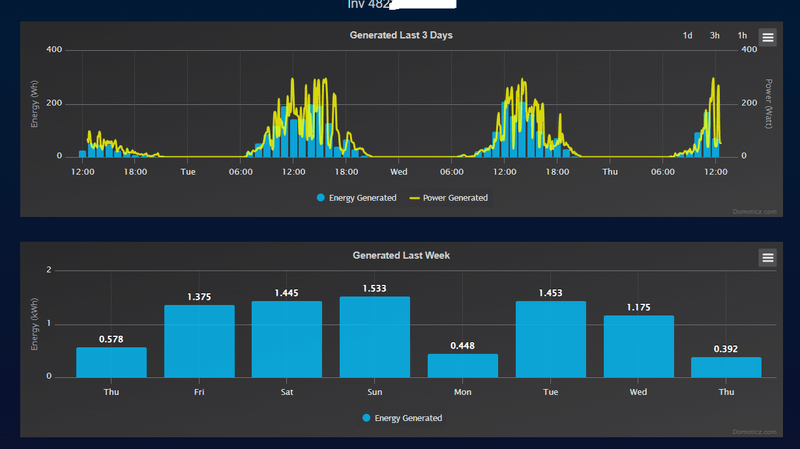

  • Ruisbak
  • Laatst online: 18-07-2025
glas86 schreef op donderdag 3 augustus 2023 @ 11:39:
Je totale opbrengst en per paneel is ook inzichtelijk te krijgen via de Enlighten app. Het ging mij er meer om dat ik het leuk/interessant vind om in te zien per omvormer wat deze op dit moment opwekt etc.
Het updaten laat ik voor wat het is. Dit kun je ook niet uitzetten via https://x.x.x.x/installer/setup/home maar vind daar wel veel informatie die ik interessant vind.
Om je een idee te geven, je kan in Domoticz ook je opbrengst van een paneel op het moment zien.
De grafiek bovenaan is met updates per 5 minuten.
Afbeeldingslocatie: https://tweakers.net/i/BWxkuUf1XS8THrKuUQPD_haSRvY=/800x/filters:strip_exif()/f/image/6cvT3iUB0cXCPzYjLB2shdeu.png?f=fotoalbum_large

  • Burning_Tyre
  • Laatst online: 21:39
manon schreef op dinsdag 15 augustus 2023 @ 16:28:
Goedemiddag
Gebruik al een tijdje Domoticz icm Enphase
Tot versie 5 van Enphase ging het uitlezen goed
Na de update naar versie D7.6.175 kan ik de Envoy en de panelen niet meer uitlezen in Domoticz
Wat ik al gedaan heb
-Domoticz geupdate met de beta versie 2023.2 (15503)
-browser cache geleegd
-ip adres gecontoleerd
-De envoy lokaal uitgelezen, kon alle waardes zien
Wie kan aangeven waar ik moet zoeken om alles weer zichtbaar te krijgen ?
Op de hardware pagina van de Envoy je enlighten inlog gegevens invullen:
Afbeeldingslocatie: https://tweakers.net/i/cGYpsX9F9rrA0CZ_YQVGinin2bI=/full-fit-in/4920x3264/filters:max_bytes(3145728):no_upscale():strip_icc():fill(white):strip_exif()/f/image/eeRTWwzKLFwpQ2cClJyDOMFj.jpg?f=user_large

  • manon
  • Laatst online: 21:00
manon
het leven gaat niet over rozen
Burning_Tyre schreef op dinsdag 15 augustus 2023 @ 16:36:
Gebruikersnaam en wachtwoord waren ook ingevuld
  • Lawrentz
  • Registratie: Juli 2023
  • Laatst online: 22:40
manon schreef op dinsdag 15 augustus 2023 @ 17:13:
Heb je ook de posts van de laatste 1-2 maanden doorgelezen?
Hier kan je ongetwijfeld het antwoord op je vraag vinden.
Daarnaast raad ik aan om eerst de gegevens via een http request (curl) op te halen zodat je zeker weet dat je alle juiste gegevens ter beschikking hebt.

Vanavond eens besloten toch maar moeite te doen om mijn Enphase data weer in home assistent te krijgen.
Ik een installer account aangemaakt, en deze gelinkt aan mijn enphase account. Het lukt me om hiermee in te loggen en data te zien.
Vervolgens heb ik de HACS installer integratie geinstalleerd.
Maar wat ik ook doe: Ik krijg de installer account niet werkend.. Uiteindelijk dus maar gewoon mijn "normale" account gelinkt, en deze doet het zonder problemen.
In de log zie ik dat het ophalen van een token niet lukt. Maar ik heb geen idee waarom niet
Exception: Could not fetch access token from envoy; HTTP 400: {
  "message": "Failed to obtain access_code"
Panasonic 12J T-CAP | Atlantic Explorer 270L | 4 x MHI SRK24ZS-WF + SRF35ZS-W | 12.000 Wp Enphase | Home Assistant, Heishamon, Mhi-ctrl | Alfa Romeo Giulia Veloce
  • Lawrentz

Heb je al geprobeerd om een http request te doen van de CLI?
(En wat was het resulaat?)
  • ConQuestador
  • Laatst online: 22:27
Lawrentz schreef op maandag 21 augustus 2023 @ 21:43:
Via de entrez website heb ik een token kunnen genereren waarmee ik lokaal toegang tot mijn systeem kon krijgen.

  • ConQuestador
Lawrentz schreef op maandag 21 augustus 2023 @ 22:37:
(Die lokale toegang tot je systeem geloof ik wel.)
Het gaat in eerste instantie om het succesvol kunnen uitvoeren van een http request vanaf de CLI voordat je gaat beginnen aan de HACS integratie
De login post werkt, de 2e post om een token te genereren geeft een http 500 error met de melding:
Failure in loading token configuration for xxxxxxxxxxxx and 12212xxxxxxx envoy
Dezelfde flow werkt wel met mijn user account. En als ik bij bovenstaande een andere serial_num invoer dan zegt ie ook dat die envoy niet gekoppeld is aan mijn account.
Kortom: Hij lijkt wel goed gekoppeld te zijn e.d. maar een token krijg ik niet.

  • Lawrentz
ConQuestador schreef op dinsdag 22 augustus 2023 @ 09:15:
Kijk nog even naar één van mijn voorgaande posts (Lawrentz in "[Enphase] Envoy / IQ Gateway lokaal uitlezen voor domotica") voor een verwijzing naar de handleiding en hoe ik een token heb aangemaakt, hopende dat dit ook voor jou gaat werken.
En op (Lawrentz in "[Enphase] Envoy / IQ Gateway lokaal uitlezen voor domotica") met op regel 20 een voorbeeld van een http request die je eenvoudig op de CLI kan plakken.
Dat dit DzVents/Domoticz is maakt in eerste instantie niet zoveel uit.

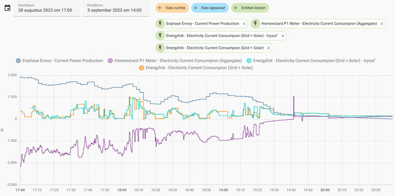

  • EmTri
  • Laatst online: 22-11 11:53
Sinds een paar maanden ligt er hier ook een 3-fase Enphase systeem met een standaard Envoy. Aangezien het geen metered versie is, zie ik alleen de opgewekte stroom in de Enphase app. Leuk, maar niet het volledige plaatje. Om wat meer inzicht te krijgen ben ik aan de slag gegaan met iets wat toch al op m'n to-do lijstje stond: Home Assistant. De Enphase integratie van briancmpbll geïnstalleerd, evenals de DSMR Slimme Meter integratie. Cool, een stuk meer inzicht zo! 8)
Nu leek het me leuk om real time te kunnen zien hoeveel ik opwek en wat ik terug lever. Echter lijkt de waarde wNow van mijn envoy/production.json maar 1 x per 30 seconden te updaten? Nu vind ik dat op zich niet heel erg en om een mooi grafiekje te maken is een interval van 30 seconden eigenlijk prima. Real time zou tof zijn, maar ik denk dat ik het hier maar mee moet doen?
Om de waarden in sync te houden heb ik in HA een sensor gemaakt die getriggered wordt door update van de envoy sensor 'current_power_production':
template:
  - trigger:
      - platform: state
        entity_id: sensor.envoy_1223090XXXXX_current_power_production
    sensor:
      - name: "Teruglevering"
        unique_id: actuele_teruglevering
        unit_of_measurement: "W"
        state: >
          {% set consumption = states('sensor.electricity_meter_power_consumption') | float %}
          {% set production = states('sensor.electricity_meter_power_production') | float %}
          {{ [0, -((consumption - production) * 1000) | round(0)] | max }}
Het idee achter deze sensor is om de waarde weer te geven die mijn slimme meter op z'n schermpje weergeeft als Actueel Vermogen, maar dan positief (of 0 indien ik niet terug lever).
Dit lijkt prima te werken, steeds als er een update komt van de envoy, dan update ook mijn nieuwe sensor.
Maar wanneer ik de twee sensors (opbrengst & teruglevering) over elkaar heen plot dan zie ik iets wat nooit kan kloppen; ik lijk soms meer terug te leveren dan dat ik opwek:
Afbeeldingslocatie: https://tweakers.net/i/jb_0xQVrsGkHEWyC5F81uFtkdQs=/800x/filters:strip_icc():strip_exif()/f/image/Hrmj3o9cFYCi89xhKscIdRAg.jpg?f=fotoalbum_large
Het lijkt er op of de waarde van vNow soms onjuist is, maar ik ga er vanuit dat de waardes die mijn Envoy en Slimme Meter geven kloppen. Aangezien ik net begonnen ben met HA zal het wel aan mij liggen. :+
Wat gaat er hier mis?
edit: misschien is dit meer een vraag voor in het Smart Home / HA gedeelte van het forum.. (?)
  • unconnected
  • Laatst online: 22-11 09:07
EmTri schreef op maandag 28 augustus 2023 @ 18:53:
Niets, ik heb (helaas) hetzelfde ondervonden. Het ligt niet aan jou maar aan hoe de enphase zijn productie weergeeft. Ik heb na heel veel pielen dit voor elkaar gekregen:
Afbeeldingslocatie: https://tweakers.net/i/qSZFeBhQSPw0Efc5NHt_JBVPn6c=/800x/filters:strip_exif()/f/image/A3jYKSZki6QIrda7yTiKIJjo.png?f=fotoalbum_large
Ik heb op 2 verschillende manieren nu de werkelijke consumptie proberen te bereken maar de waardes die je ziet kan nooit. Ik was niet thuis en standby gebruikt mijn huis 130watt met om de zoveel tijd een piek naar 250 als de koelkast aan gaat. Alle pieken die je dus ziet in de Grid+Solar grafieken komen door een fout in de berekening.
Waar ik achter ben gekomen is dat de Enpase (niet metered) als productie in watt het totaal van de microinverters optelt. Deze rapporteren echter om de zoveel tijd (onafhankelijk van elkaar en op verschillende tijdstippen) en niet live. De productie die je dus ziet in de Enphase API of op de Web GUI is 'oud' en een som van alle inverters die misschien wel 2 minuten geleden zichzelf hebben gemeld. Dit dus optellen bij de aggragate van de P1 gaat dus nooit kloppen ;( Je ziet dus ook helemaal links (om 17:00) dat ik meer teruglever dan opwek. Zou mooi zijn als dat echt zo is :+ Maar waarschijnlijk waren er om 17:00 net wat minder wolken maar hebben de inverters zich nog niet gemeld. De P1 geeft het wel gelijk live.
Ik ga nu zelf maar een kwh meter plaatsen tussen de panelen en zo het verbruik bepalen, dat moet dan wel kloppen met de P1 meter gegevens. Tenzij iemand mijn verhaal hierboven kan ontkrachten... (overigens, haal met de api maar het /api/v1/production endpoint binnen of /api/vi/production/inverters en wacht op een paar wolken. Er gebeurd een hele tijd niets :/)
  • EmTri
Okay dan. En ik maar denken dat de waarde die de Envoy aangeeft juist is. Blijkbaar niet dus. 8)7
Dank voor je reply, kan ik stoppen met m'n brein hier over te breken en eens gaan nadenken of een losse kwh meter wellicht dan ook iets voor mij is.
Beetje jammer is dit wel, het zou tof zijn als Enphase nog eens real time / streaming info zou kunnen inbouwen in de firmware.
