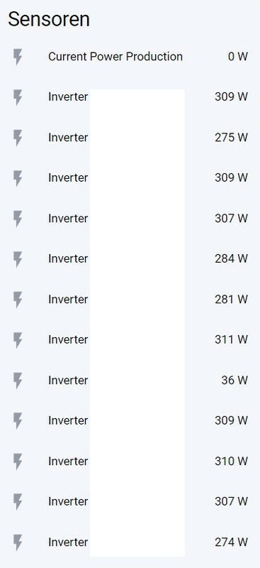

  • MountainMo
  • Registratie: Januari 2020
  • Laatst online: 17:13
Loen schreef op zaterdag 10 juni 2023 @ 09:00:
Er is een custom integration voor nieuwere typen envoy's.
Ik gebruik https://github.com/briancmpbll/home_assistant_custom_envoy nu. Inloggen doe je met je enlighten account
Yess gelukt. Thnx Loen.
Ik zie maar een beperkt aantal eniteiten en mis bv actuele netspanning per fase. Zie jij die wel?

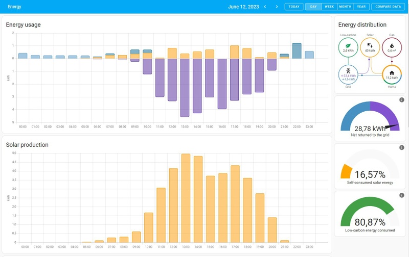

Is er een mogelijkheid om een notificatie van de app te krijgen op het moment dat zo'n integratie een fout heeft? Dan beperkt het dataverlies zich voortaan in elk geval maar tot één dag :P
Edit: is er echt geen mogelijkheid om oude data in te laden uit de Envoy / IQ Gateway? De data is binnen Enlighten gewoon beschikbaar, maar aangezien mijn integratie niet werkte tussen 6 juni en gisterenmiddag is daar niks van te zien:
Afbeeldingslocatie: https://tweakers.net/i/m1knXrqn-A03yRbyfegfAfaGO-0=/full-fit-in/4000x4000/filters:no_upscale():fill(white):strip_exif()/f/image/lLC3eIIqJIZFmZE65OHfPQeI.png?f=user_large
En sterker nog, gisteren heb ik een wereld uur record gezet per paneel denk ik :9
Afbeeldingslocatie: https://tweakers.net/i/u93OIkvVW_x36yfDs66bskWzOzA=/800x/filters:strip_exif()/f/image/06MVBdpLQn6CI7fsNwSewA5z.png?f=fotoalbum_large
Zou toch een stuk gemakkelijker zijn als je HA even zou kunnen "syncen" met je Envoy / IQ Gateway, en dan niet alleen op totaal opbrengst?

  • lasharor
  • Laatst online: 18:25
lasharor
7 december 2004
Ik zie nu onderstaande in HA.
Ik begrijp dus dat met de standaard variant dat bovenste veld altijd op 0 zal blijven staan? Ik kan echter, de verschillende wattages bij de panelen bij elkaar optellen om alsnog de opbrengst te berekenen.
VIa mijn P1 meter weet ik wat ik terug lever. Dus dan kan ik berekenen wat ik zelf gebruik.
En @eymey jij geeft aan dat er door verschil in rapportage tijd de waardes soms niet synchroon lopen? Maar ik begreep sowieso dat HA de waardes elke 15 minuten krijgt. Dus, dit lijkt mij sowieso niet heel accuraat? Of zie ik dan iets over het hoofd?
Afbeeldingslocatie: https://tweakers.net/i/_I4-oC62lHP8OyeccBi3x6riOto=/x800/filters:strip_icc():strip_exif()/f/image/nInLZffTmaOMjYEBNHuN6t1B.jpg?f=fotoalbum_large
[ Voor 12% gewijzigd door lasharor op 15-06-2023 10:49 ]
  • The Zep Man
  • Laatst online: 22:27
The Zep Man
🏴‍☠️Certified Cyber Pirate
eymey schreef op donderdag 15 juni 2023 @ 10:43:
Wil je het echter meer 'realtime', dan is het toevoegen van een losse kWh meter (of toch metered nemen) beter :)
En hou er inderdaad rekening mee dat voor 'metered' de IQ Gateway op alle fasen aangesloten moet worden voor voeding/meting, en dat CT-meetspoelen aangesloten moeten worden op alle fasen (idealiter voor productie van de zonnepanelen en voor consumptie van het net, dus twee spoelen voor 1-fase en zes voor 3-fase). Dat is best wel een intensieve installatie t.o.v. een 'standaard' installatie zonder metering. :P
[ Voor 4% gewijzigd door The Zep Man op 15-06-2023 10:49 ]

  • eymey
  • Laatst online: 20-11 21:28
@lasharor Inderdaad, die ene waarde blijft op 0 staan. Maar waardes bij elkaar optellen geef inderdaad een totaalbeeld.
Afhankelijk van welke custom integratie je hebt gepakt, komen de waardes tot wel om de 30 seconden of minuut binnen. Die 15 minuten geldt alleen voor rapportage naar de cloud. HA legt via de embedded API op de gateway zelf verbinding. Maar hoe dan ook is het zeker niet 'realtime', dus het huidige vermogen zoals gerapporteerd door P1 en gerapporteerd per micro door Envoy zal zelden over dezelfde seconde of zelfs dezelfde 10 seconden gaan. Verder geen ramp als je dat ook niet wil, maar het is wel iets om je bewust van te zijn.
Overigens, wellicht ten overvloede: De waardes waar je het nu over hebt, geven de 'huidige' vermogens. Voor het energy dashboard en het cumulatieve gebruik (kWh) kan je beter de ingebouwde kWh tellers gebruiken. Als het goed is krijg je die ook binnen in HA.
Marstek Venus 5.12kWh v154, CT002 V118, CT003 V118 DSMR5.5, PV 11xEnphase IQ7+ Z-O, 5xEnphase IQ7+ N-W - ~4,7Wp theoretisch, ~3,5Wp praktijk.
  • The Real Gunnar
  • Laatst online: 09:36
@lasharor Nee de bovenste 'Current Power consumption' blijft niet altijd op 0. Deze staat alleen op 0 als er geen stroom van het net wordt gebruikt. Dus 's nachts zul je hier het verbruik van het net zien staan.
Ik heb geen metered, en zie in HA keurig het verbruik van mijn woning, wat er teruggeleverd wordt en wat er direct van de panelen door de woning wordt gebruikt. Met HA en een P1 zie je dus eigenlijk gewoon hetzelfde als met een metered in HA. Wil je echter een mooi overzicht in de Enphase app dan heb je een metered nodig. En met een non metered zie je niet op welke fase er per omvormer geleverd wordt, alles staat standaard op 1 fase, ongeacht hoe het aangesloten is.
  • Pazo
  • Laatst online: 23:39
Pazo
Mroaw?
The Real Gunnar schreef op donderdag 15 juni 2023 @ 14:35:
Er staat 'production', geen 'consumption' ;)

  • The Real Gunnar
Pazo schreef op donderdag 15 juni 2023 @ 14:37:
Te snel gelezen. :) Maar bij total production zie ik wel mijn verbruik op dit moment (over de laatste 15 minuten dan).
Ik gebruik de standaard integratie van HA zoals op https://www.home-assistant.io/integrations/enphase_envoy
  • vinniefireman
  • Laatst online: 21:56
lasharor schreef op donderdag 15 juni 2023 @ 10:45:
Die waarde hoort niet op 0 te blijven staan. Daar zou gewoon de totale huidige productie van het systeem moeten staan. Heb je misschien een Envoy S-metered zonder CT spoelen aangesloten?
Bij de meeste HA integraties die er te vinden zijn wordt de data iedere 5 min ververst.
[ Voor 3% gewijzigd door vinniefireman op 15-06-2023 15:22 ]
Dat blijf ik toch een vaag verhaal vinden. Als jij een standaard envoy hebt zonder meetspoelen, dan kan dat ding onmogelijk weet hebben van wat jij allemaal verbruikt.......
edit: Oh wacht, ik zie dat je het over HA hebt met de standaard integratie. Mja, misschien hebben ze daar inderdaad een slimmigheidje ingebouwd dat de entiteiten in de integratie ook resultaten van een DSMR meter laten zien, indien aanwezig.
Maar dat doen de custom integraties (die je bv. ook nodig hebt als je een Envoy hebt met firmware 7) volgens mij dus niet.
vinniefireman schreef op donderdag 15 juni 2023 @ 15:20:
Daar heb je wel een goed punt.
Als @lasharor toevallig wel een "metered" envoy heeft gekregen, maar de meetspoelen zijn gewoon niet aangesloten, dan gaat de Envoy er waarschijnlijk wel van uit dat hij die waarde uit de meetspoelen moet halen. Maar die krijgt hij dan niet. Overigens kan ik bij mijn metered volgens mij ook instellen of deze waarde uit de micro's of uit de spoelen moet komen.
Zou het overigens wel extra stom maken, want dan hebben ze dus wel een paarhonderd euro duurdere Envoy geplaatst en was het gewoon een kwestie geweest van de mee geleverde meetspoelen plaatsen (bij 1 fase zijn de 2 mee geleverde spoelen voldoende, bij 3 fasen moeten er nog 4 bij ).

Ik heb volgens mij echter wel de meest relevante data in HA. Ik heb een extra template sensor aangemaakt die de opbrengst van de panelen bij elkaar optelt. En de rest haal ik uit de P1 meter.
Dus, echt nodig is het niet maar goed, de metered was geoffereerd dus laat maar gaan
