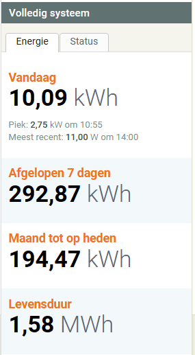

Ik heb iets geks met de envoy web page. Sinds ik denk een week of twee zoe ik dit bij de lifetime production:
Afbeeldingslocatie: https://tweakers.net/i/8E9NzV7FiRiiombkLtR1Jlozsvg=/800x/filters:strip_exif()/f/image/V0bVA5b4o2m0nZZbQSuS0aia.png?f=fotoalbum_large
Dus 390 kWh lifetime productie
Echter heb ik veel meer geproduceerd, in Enlighten zie ik dit:
Afbeeldingslocatie: https://tweakers.net/i/bMCwoM1KjAcuybyXlfRca3raubA=/full-fit-in/4000x4000/filters:no_upscale():fill(white):strip_exif()/f/image/Xu5uysIW5p2WPDG5vegiBYA2.png?f=user_large
1,58 MWh lifetime, dit getal klopt.
Herkent iemand dit en is het op te lossen?
[ Voor 4% gewijzigd door Sikkek op 05-05-2023 14:20 ]

Afbeeldingslocatie: https://tweakers.net/i/iQ4rEqTdnFTFAdIR87NunsPmwws=/800x/filters:strip_exif()/f/image/HJsb4javoY2xs4yi4HlLHSxL.png?f=fotoalbum_large
Ik heb een Node-Red flow gevonden die mijn Envoy kan uitlezen maar eigenlijk moet het toch mogelijk zijn om via Node-Red in te loggen op enlighten.enphaseenergy.com en dan uit de binnengekomen brei wat data te halen? Ik doe dat ook met Buienradar.
Als ik een POST doe met de login gegevens krijg ik een session-ID en een token maar ik zou de web pagina inhoud willen alsof ik inlog als gebruiker op een PC??
Maar ik weet veel te weinig van HTTP etc. om dat voor elkaar te krijgen, kan iemand helpen??
  • Smuggler
  • Laatst online: 01:08
Smuggler
Wat wil jij nu echt bereiken?

En dat geeft mij uiteindelijk:
Afbeeldingslocatie: https://tweakers.net/i/pDegm7RGH7NgVNoBE_9r0JK0T_o=/800x/filters:strip_exif()/f/image/3VNUVlSt6xFbfnMUGpBLfs4s.png?f=fotoalbum_large
Een overzicht van de dag die ik selecteer.
Je hebt 2 cookies nodig om het te laten werken,
Deze heb ik met de tool burp onderschept, maar volgens mij moet het ook makkelijk kunnen via het browser, en dan F12
Plak je eigen cookies erin en het zal een tijd lang werken.
Daarnaast heeft jouw systeem andere nummers voor het systeem en de inverters.
9.700Wp PV (enphase), 55kwh EV(Tesla), 75kwh EV(Tesla), sigenergy 54kwh Tibber 2x Easee 22kw + 1x DC25kw Sigenergy
  • squarewheel
  • Registratie: Juni 2022
  • Laatst online: 27-08-2025
@Smuggler dankjewel! ik ga puzzelen.... :)

Kan ik ergens zien of ik een installateurs account heb?
Mvg
  • Pazo
  • Laatst online: 23:42
Pazo
Mroaw?
HarryVSjoris schreef op donderdag 11 mei 2023 @ 13:45:
Mvg
Probeer hier eens in te loggen:
https://service.enphaseenergy.com/?login=y
EDIT: geen goed voorbeeld denk ik.
Als je in de gewone portal / Enlighten de optie 'bekijk in Enlighten Manager' hebt, dan heb je ook een DHZ of installateursaccount (Je moet Enlighten Manager dan dus ook kunnen bezoeken). Staat die optie er niet, heb je een gewoon gebruikers account.
Afbeeldingslocatie: https://tweakers.net/i/YkrzToL8ZJ1xiYjHG7tt3FEK5pk=/234x176/filters:strip_icc():strip_exif()/f/image/qSwZYRXmAGZ0l3QrGdnIG8de.jpg?f=fotoalbum_medium
[ Voor 57% gewijzigd door Pazo op 11-05-2023 13:55 ]
Enphase topic • Jeroen.nl • PVOutput
  • HarryVSjoris
  • Registratie: Maart 2022
  • Laatst online: 23:11
Pazo schreef op donderdag 11 mei 2023 @ 13:47:
Dank je
Ik kan in alle 2 inloggen, :)
