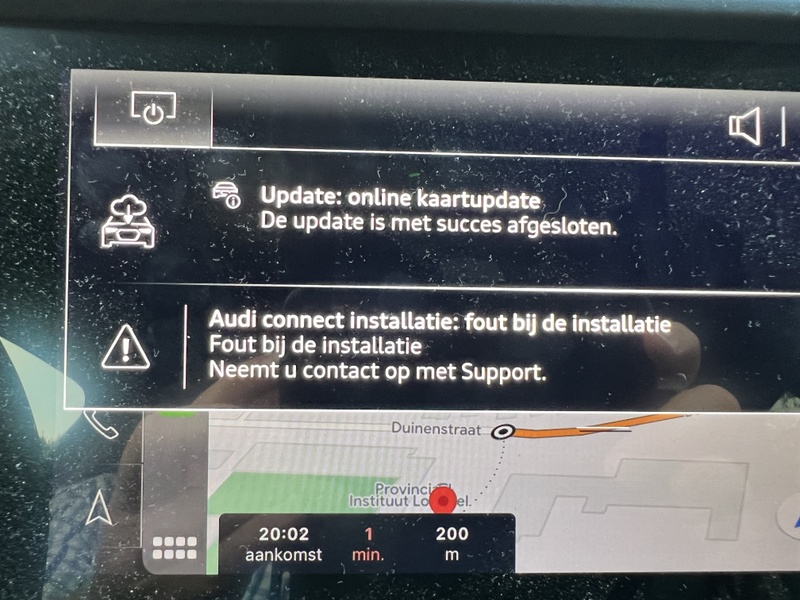

Ik lees al een tijdje mee, en ben sinds november 2021 in het bezit van een Audi Q4 40. Auto bevalt prima, en eigenlijk geen problemen gehad. Tot en met deze week. Want sinds woensdag lijkt de airco het niet meer te doen. Nu had ik woensdag op de terugweg naar huis geen hele volle accu, en kwam die bij aankomst onder de 50KM bereik. De auto gaf toen aan dat de airco beperkt was. Thuis de auto weer volgeladen, maar de volgende dag deed de airco het weer niet. Zeker met de hitte van nu is een werkende airco meer dan welkom. Dealer gebeld, maar die hebben pas begin september tijd. Doordat de auto aangaf dat de airco beperkt is hoop ik stiekem dat deze nog op deze instelling staat en dat ik dit eventueel zelf kan herstellen. Iemand bij wie er toevallig een lampje gaat branden met een mogelijke oplossing of die dit probleem ook heeft ervaren?

DeKootje schreef op vrijdag 12 augustus 2022 @ 10:13:
Is een bekend probleem - ook volgens mijn dealer - met (niet goed) afvullen in de fabriek. Denk toch dat je naar de dealer zal moeten. ALs je zoekt in het topic vind je meer dezelfde klachten geloof ik.

sbin schreef op vrijdag 12 augustus 2022 @ 10:16:
Ja, die berichten heb ik hier inderdaad ook voorbij zien komen. Maar omdat die niet meer werkte nadat mijn accu bijna leeg was zou ik zelf vermoedden dat het daaraan zou liggen. Wel jammer dat je hiervoor dan een maand moet wachten terwijl je dit voor mijn gevoel binnen een kwartier kan fixen.
Weet ook niet of het slecht is voor de auto om hiermee door te rijden en of dit bijvoorbeeld ook invloed heeft op het koelen van de accu.

DeKootje schreef op vrijdag 12 augustus 2022 @ 10:59:
Airco ergens anders laten bijvullen en het factuurtje naar Audi sturen.

Voor alles een eerste keer. Volgens de Audi reed ik een half uur door de prachtige straten van Apeldoorn..... terwijl ik mij in Zwolle bevond. 🤔
Afbeeldingslocatie: https://tweakers.net/i/hTxuZ1RfKSqZFaDfGdPJ3Kh63WE=/800x/filters:strip_icc():strip_exif()/f/image/NzrnlqtiOjKIEBvLABGGJGPo.jpg?f=fotoalbum_large

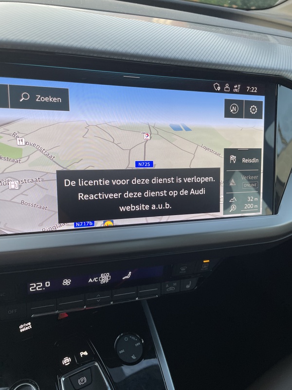

En daarnaast nu al een week meerdere keren per rit deze nieuwe melding. Ook bij het uitzetten van de ACC op de snelweg gaat hij in de ankers omdat hij "denkt" nog in een 50 zone te zijn. Never a dull moment.
Afbeeldingslocatie: https://tweakers.net/i/xMsw60SnkbBBOPyw8ke9oOwe2SY=/full-fit-in/4920x3264/filters:max_bytes(3145728):no_upscale():strip_icc():fill(white):strip_exif()/f/image/UzQJ3bVGLObnlI4cdDbyxj00.jpg?f=user_large
  • Luke the Duke
  • Laatst online: 05-08 18:15
Maurice- schreef op maandag 15 augustus 2022 @ 21:43:
Misschien even naar je licenties kijken. Verkeerde einddatum misschien?

"Audi connect installatie: fout bij de installatie"
--> Wat betekent dit?
Afbeeldingslocatie: https://tweakers.net/i/IxrvTEjMfyU1yrGoEuCMKnUOJlc=/800x/filters:strip_icc():strip_exif()/f/image/4Hws5PxklFne3ayqzGWf1VeG.jpg?f=fotoalbum_large

janbus schreef op donderdag 18 augustus 2022 @ 20:05:
Kijk even bij de licentie looptijden wat daar staat. Geeft misschien wat meer info.
Kreeg vanochtend de melding dat de webdiensten succesvol waren geïnstalleerd.

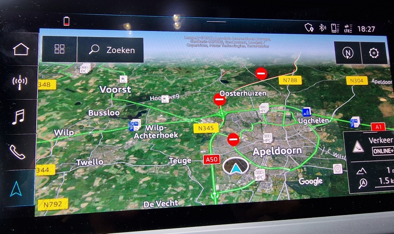

Werkt live traffic wel voor jou?
  • deboss65
  • Laatst online: 16-08 15:23
Shivante schreef op vrijdag 19 augustus 2022 @ 07:13:
Ja, maar er moet wel een navigatiedoel ingegeven zijn. Anders laat hij alleen maar met kleuren en symbolen op de kaart de situatie om je heen zien.
  • Shivante
  • Registratie: Mei 2016
  • Laatst online: 22-11-2023
deboss65 schreef op vrijdag 19 augustus 2022 @ 07:15:
Bij mij heeft dat dus nooit gewerkt.Afbeeldingslocatie: https://tweakers.net/i/fVnhbafIaHw6ZSB40GZzLu8HQik=/x800/filters:strip_icc():strip_exif()/f/image/qybK9uei2E6VO0lglpOAHymA.jpg?f=fotoalbum_large
Afbeeldingslocatie: https://tweakers.net/i/Lck3HyGAIV3W7xkbXvmtML9z2I4=/x800/filters:strip_icc():strip_exif()/f/image/Pa6tkjBA92FI2blmrwQ86Tva.jpg?f=fotoalbum_large
Afbeeldingslocatie: https://tweakers.net/i/tsjQUapAb9fqPJheQXKFG0TC8oE=/x800/filters:strip_icc():strip_exif()/f/image/2SMw9cBHLc6DeUn669s4EVBh.jpg?f=fotoalbum_large
  • deboss65
Ik zie het al, bij de bovenste regel bij de licentielooptijden mis ik de "plus" die wel in de demo regel staat.
Die licentie heb je m.i. nodig voor de kaartupdate.
Bij de dealer even navragen waarom e.e.a. niet correct is geconfigureerd.

Jope3 schreef op donderdag 18 augustus 2022 @ 17:38:
Gisteren en vandaag een aantal updates ontvangen. Bij de laatste update kreeg ik de volgende foutmelding. Iemand dezelfde ervaring. Langzamerhand geloof ik het wel. Komt wel een keertje goed. Ik neem aan dat Audi kostenloos de online diensten met één extra jaar verlengd. Over twee maanden heb ik mijn Q4 één jaar en in dat eerste jaar waren de online diensten redelijk waardeloos. Enige coulance vanuit Audi zou op z’n plaats zijn.[Afbeelding]
Heb hetzelfde gehad. Gok dat er bij een nieuwe update gewoon wel goed gaat, denk dat er een fout in zit. Maak me er niet zo zorgen over want alles werkt verder prima.
Afbeeldingslocatie: https://tweakers.net/i/b53GDs_jSmJ_GuEK4g1Eq7ZtWms=/800x/filters:strip_icc():strip_exif()/f/image/btzeBGiwfb7uHOmJUI72DsZZ.jpg?f=fotoalbum_large
Afbeeldingslocatie: https://tweakers.net/i/BmzHyRHYPLlmUnxKBamwdUO-ExE=/800x/filters:strip_icc():strip_exif()/f/image/v3CqX8KpugsornCQ3YghsuGv.jpg?f=fotoalbum_large
