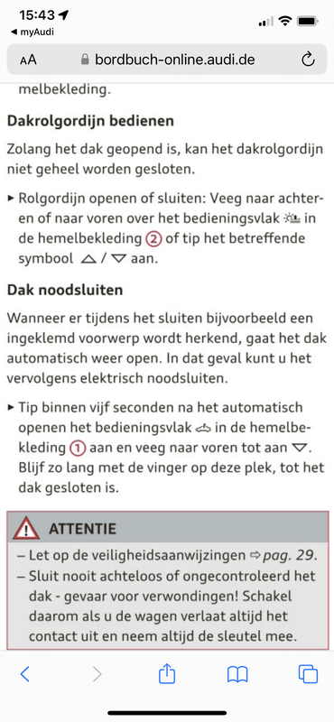

Jope3 schreef op zondag 19 juni 2022 @ 15:44:
Nee helaas dat gaat niet!

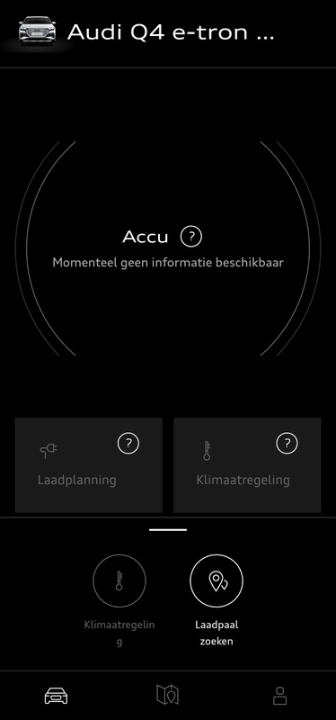

Ik heb sinds 2 weken mijn audi Q4. Auto rijdt zalig maar de audiAPP doet het nog steeds niet ook al had men bij aflevering gezegd dat het een 'dagje' nodig heeft. Hij herkent mijn auto maar geeft geen gegevens door zoals % batterij of ik kan het climatiseren nog niet gebruiken. Ik moet de tijd vinden om bij de dealer te geraken...
Mijn configuratie is een Q4 40 advanced (geen matrix maar LED verlichting met nog wel wat opties) en bij het samenstellen vertelde de verkoper dat dit inclusief de doorlopende lichtbalk achteraan was. (en deze ook zou werken) Echter merken we nu dat deze lichtbalk alleen een veredelde reflector is en dus zeker niet doorlopend licht geeft in het donker.
Kan dit nadien toch nog toegevoegd/geacitiveerd worden? Blijkbaar is er ook een verschil in advanced configuraties tussen NL en België.

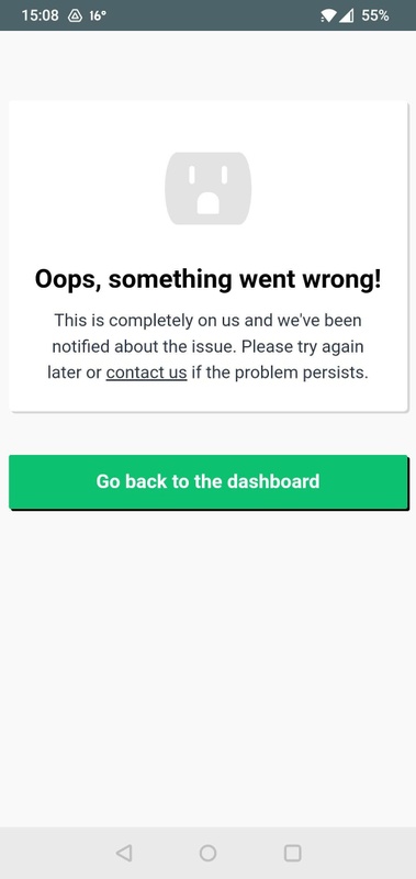

Ik krijg die Stekker app nu al weken niet meer werkend. Ik heb mijn auto bij wijze van test eens verwijderd om hem nadien terug toe te voegen in mijn account en zelfs dat lukt nu niet meer. Iemand een idee waaraan dat kan liggen? Zijn er trouwens mensen die die app nog steeds met succes gebruiken om uitgesteld te kunnen laden?
Bij mij werkt de Stekker app ook al een tijdje niet meer. Krijg de onderstaande foutmelding nadat ik de auto wil toevoegen en ingelogd heb bij MyAudi.

pschouten schreef op maandag 20 juni 2022 @ 13:53:
Dat verschilt toch van wat ik zie. Ik zie dit verschijnen:
Afbeeldingslocatie: https://tweakers.net/i/FbsW-2ruV-VM54m7NOz4W2oa2TI=/x800/filters:strip_icc():strip_exif()/f/image/4SuC7j055tljEtXdQjYxbat9.jpg?f=fotoalbum_large
Ik heb trouwens via mail contact gehad met Stekker, nog voordat ik hier een bericht postte. Dit was hun reactie:
Beste,
Ik ben één van de oprichters van Stekker.app BV. Ik heb zelf een groot deel van de Audi integratie gebouwd en deze is nu niet op het niveau waarop we zouden willen. Audi had de laatste tijd zelf storingen, waardoor we het niet goed konden oppakken omdat het dan niet duidelijk te duiden is waar het aan ligt.
Ik kom hopelijk vandaag nog bij je terug met een update.
Regards,
Die 'vandaag' was vorige week vrijdag. En het is nu nog altijd hetzelfde.... Ik vrees dat ook dit weer veroorzaakt wordt door het IT-geknoei van Audi.
Toch wel hoor, net terug van enige VAG COM aanpassingen:
DRL achter continu aan,
Zonnescherm en Panoramadak gaan nu onafhankelijk open en dicht van elkaar. _/-\o_

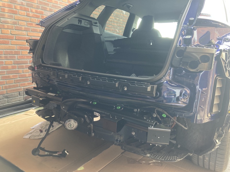

Van dat kunsstof deel achter de bekleding?
Het is geen al te beste foto, maar als je goed kijkt, zie je het hier. Het met stippellijn gemarkeerde deel moet uitgesneden worden.
Afbeeldingslocatie: https://tweakers.net/i/cWWpzd4Gp53K-0VeUkAktadzpB4=/800x/filters:strip_icc():strip_exif()/f/image/bmRP6kgRm9zX54nH2nDbPa3e.jpg?f=fotoalbum_large
Hier zie je de uitsparing voor de schakelaar waar de kabel door weggevoerd moet worden:
Afbeeldingslocatie: https://tweakers.net/i/fX9w81TAoE6esqgue7-gVG_rPr4=/800x/filters:strip_icc():strip_exif()/f/image/mfkqnEDJTwBBe5y6JvkClxHG.jpg?f=fotoalbum_large

Beste,
Regards,
Hier de melding dat er geen connectie mogelijk is met de Q4. Ik ga er idd vanuit dat er aan de kant van Audi een wijziging is doorgevoerd waar Stekker nog een fix voor moet doorvroegen, of dat er een issue is in de Audi software……

-KRZ- schreef op woensdag 22 juni 2022 @ 09:04:
Zozo, aard9g wat werk dus. Ga je zelf de trekhaak eronder zetten?

  • -KRZ-
  • Registratie: Juni 2021
  • Laatst online: 11-06-2024
Donjeffa schreef op woensdag 22 juni 2022 @ 17:54:
Ja, zit er inmiddels onder (op foto 2 te zien). Was een middag werk, maar goed te doen.
Zeker omdat de kabel er dus al lag :*)

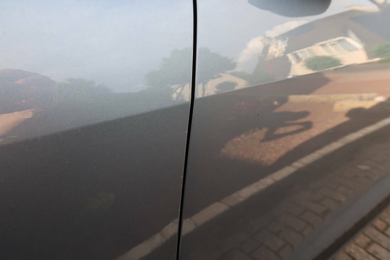

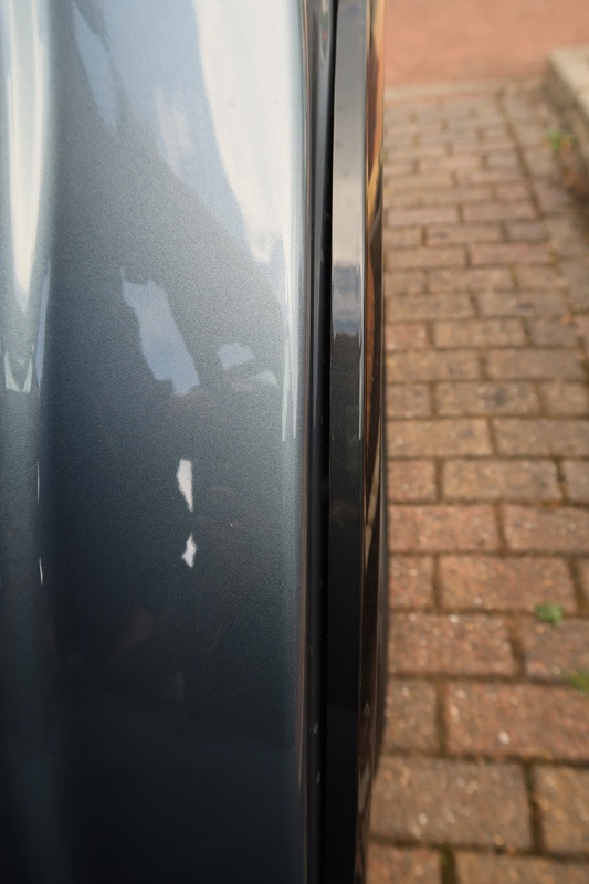

Wat is jullie ervaringen met het afwerkings niveau van de Q4?
Ik moet zeggen dat ik die bij mij bedroevend slecht vind. Of er is transportschade geweest die (slecht) hersteld is of hij is zo de fabriek uitgekomen.
Om een idee te geven een paar plaatjes:
1: een grote kier tussen de kunststof wielomranding en de carrosserie bij de deuropening aan de linker achterzijde:
1:Afbeeldingslocatie: https://tweakers.net/i/p1IO34PTdzqQltGRS_p6ZLr5694=/x800/filters:strip_icc():strip_exif()/f/image/TXgaUOt74UaCg4bbjPIqaWIE.jpg?f=fotoalbum_large
2: Rare golvende randen onder aan de kunststof panelen van de deuren. Ga er met je vinger langs en het lijkt net of er met een stanley mes hapjes uitgesneden zijn.
Ook zitten de 2 linker panelen bij mij niet vast maar hebben ze speling en is er een beschadiging aan de onderzijde bij de 2 voorportieren.
Afbeeldingslocatie: https://tweakers.net/i/LZlCbT6HdzEISMziYGPm4wNyUgg=/800x/filters:strip_icc():strip_exif()/f/image/KstThjPUwfsSif01eHAOJpau.jpg?f=fotoalbum_large
Het linker voorportier lijkt niet goed "afgehangen" te zijn.
De vouwlijn over de flank loopt niet mooi op 1 lijn maar verspringt.
Afbeeldingslocatie: https://tweakers.net/i/KcsPbmOYG6utqUVvGpDDXDkHWhA=/800x/filters:strip_icc():strip_exif()/f/image/LCJT5crgNDBmOnomBVFMjU10.jpg?f=fotoalbum_large
Zo zijn er nog meer zaken die niet goed zijn en opgelost moeten worden.
Bij mijn Octavia die ik hiervoor had en onze 2e auto, een Kia, heb ik dit afwerkingsniveau niet gezien.
Ben ik nu te kritisch ?

Ahh vandaag weer een nieuwe feature binnen de Audi appAfbeeldingslocatie: https://tweakers.net/i/5mS9gu3bSWKt4Y5zNkX96Lm0_Cc=/x800/filters:strip_icc():strip_exif()/f/image/F5ID2W6oC0FxtcTWZR5EIPKB.jpg?f=fotoalbum_large
Iemand anders daar ook last van?
  • Msts
  • Registratie: Oktober 2019
  • Laatst online: 13-09 21:36
Nee, hier niet
  • Luke the Duke
  • Laatst online: 14-09 07:46
Levelup schreef op dinsdag 28 juni 2022 @ 20:43:
Ahh vandaag weer een nieuwe feature binnen de Audi app[Afbeelding]
Gebruik je de laatste versie app?
  • Brink004
  • Registratie: December 2021
  • Laatst online: 12-03-2025
Helaas ook hier weer geen informatie in app beschikbaar! Vanmiddag was laden ook weer drama door wegvallen van de communicatie!
  • Donjeffa
  • Registratie: Oktober 2021
  • Laatst online: 16:52
Yep, heb er ook last van. Heeft volgens mij niets met de upgraden naar 4.10 te maken want gisteren deed hij het gewoon nog. De upgrade was er volgens mij van het weekend opgezet. Had trouwens vandaag na het laden 458 km beschikbaar en dan was hij niet eens 100 % geladen.
  • sohus
  • Laatst online: 29-10-2025
Ik heb ook geen informatie meer in de app. Wat een prutsers daar bij Audi. Om de haverklap gezeik. Is dit met de fat e-tron ook het geval of is dit een Q4 ding?

  • EVfan
  • Laatst online: 22:44
sohus schreef op dinsdag 28 juni 2022 @ 22:54:
@sohus
Ook wel eens met onze ETron 55.
Maar gewoon afwachten, vaak even of enkele uren later weer wel verbinding.
Heeft vaak ook met netwerk sterkte en locatie te maken bij onze 55.

  • Dean Martin
  • Registratie: Augustus 2021
Ik heb er bij de fat e-tron geen last van. App heeft het tot nu toe altijd gedaan.

  • DmC1982
  • Laatst online: 15-09 13:42
Hier werkt het ook niet. Gistermiddag rond 16.30 bleef ik ook meldingen krijgen dat SOS noodoproep niet beschikbaar was.
