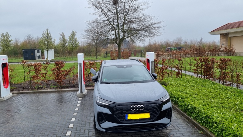

  • Avigoorn
  • Laatst online: 29-07-2025
En...
Je neemt wel 2 plekken in beslag. Tja. Korte kabel.

Avigoorn schreef op vrijdag 8 april 2022 @ 13:01:
En...
Hebben wij dezelfde kabel dan? Mijn kabel zou dit makkelijk redden haha
Audi Q4 Sportback S Competition
  • mouse1277
  • Laatst online: 03-06 13:49
MV999 schreef op vrijdag 8 april 2022 @ 13:26:
De kabel zit vast aan de laadpaal. Is niet je eigen kabel.
En...
Knappe configuratie!
