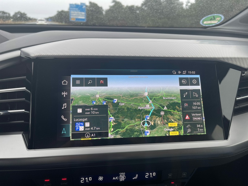

Dit probleem hadden wij ook, afgelopen weekend een q4 op proef gehad, bijna uur snelweg gereden voordat we aan de laadpaal gingen met 30% kwamen niet hoger dan 54KW bij een 175KW lader van de shell. is er niet een mogelijkheid net als bij tesla de accu voor te verwarmen?
daarnaast vond ik het erg lastig dat je niet in 1 oogopslag kunt zien met hoeveel % je aan komt op plaats van bestemming.Afbeeldingslocatie: https://tweakers.net/i/W9xW23NIm7i5boaAFayLiW5TaA8=/800x/filters:strip_icc():strip_exif()/f/image/Mvg9ueh9egxSFEvaGfHGryop.jpg?f=fotoalbum_large
Afbeeldingslocatie: https://tweakers.net/i/32WhH3n2cmbSiUYTNfp5U0caJqo=/800x/filters:strip_icc():strip_exif()/f/image/HgcxehUIurOpOrfiNdneVvir.jpg?f=fotoalbum_large
na een paar drukken op het navigatiescherm kwam ik hier op uit. dat moet toch ook in 1 oogopslag te zien zijn?
Afbeeldingslocatie: https://tweakers.net/i/yUEqETvlZHcSkmZmy83GHb5MyfI=/800x/filters:strip_icc():strip_exif()/f/image/zUGerVWVqlrbaY4XdOfJiWqf.jpg?f=fotoalbum_large
nu maar wachten op onze eigen Q4 verwachte levering eind april 2022

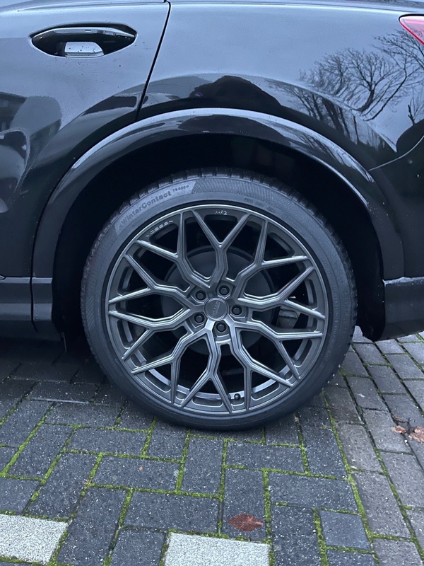

Ik heb nu iets meer dan een maand mijn nieuwe Q4 en heb gisteren de juiste wielen eronder gekregen die ik had besteld.
Mijn vraag is weet iemand waar ik de auto kan verlagen en is dat mogelijk?

Ziet er goed uit! De auto zou van zichzelf verlaagd moeten zijn bij de S competition. Heb jij die of een andere uitvoering?

Alleen verlaagd bij de optie Sportonderstel. Die kun je (volgens mij) ook kiezen bij de andere varianten. Dan gaat ie lekker omlaag :)

Ik heb de S competition met Dynamic pakket plus maar hoe gaat de auto dan lager staan?

Sport onderstel kan niet icm Dynamic plus ivm de dynamische dempers;)
Ik weet niet of after market verlagen mogelijk is met die dempers

Die gaat niet lager staan dan. De achteras is wel 5mm verlaagd t.o.v. het normale onderstel. Het is geen adaptieve luchtvering die daadwerkelijk op en neer kan ;)

Maar in de S is dat een standaard optie toch?

Ja dat is standaard bij de S

Ja, maar als je Dynamic Plus pakketje selecteert, dan vervalt het sportonderstel. Dan zorgt dat pakket voor de progressieve besturing en heb je adaptieve dempers.
